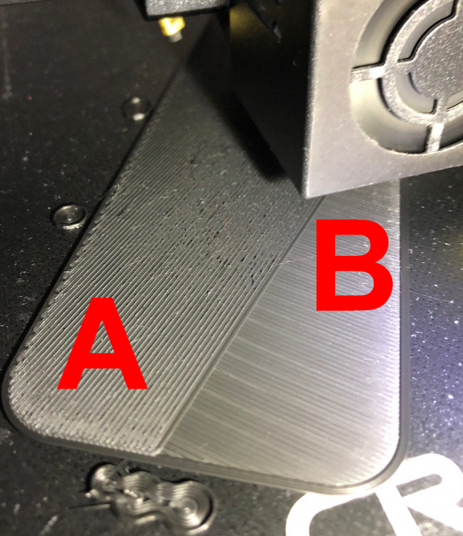

J'imprime un support en 0,28 de hauteur de couche.
Comment expliquer que dans un sens d'impression la surface est lisse au toucher B
Alors que dans l'autre sens d' impression elle est hyper rugueuse A ?
Qu'est ce qui cloche d'après vous ? Sur quel paramètre puis je jouer ?

As tu changer tes vref ? accélérations, jerk ? (courroie et excentrique a contrôler au cas ou)
Ca donne l'impression que l'axe X ou Y a une "faiblesse" ou "surboosté" car il y'a un axe plus demandé que l'autre dans chaque sens.
Sans trop savoir si j'ai bien su m'exprimer 🙂

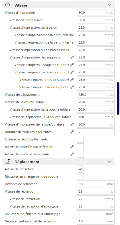

Tu imprimes a quelle vitesse ces surfaces ,?
Quel slicer ?
Dans le premier l'imprimante a le temps de monter plus en vitesse que dans l'autre  si tu dépasses la  capacité de fusion de ton corps de chauffe cela pourrait expliquer

Je suppose que ta première couche est plus lente ?
Tentes de pousser ta température à 210°.
Ta vitesse est normale si le 50 correspond bien a tous les paramètres (remplissage, parois...)

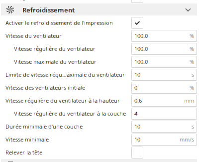

Un autre paramètre important c'est ta ventilation, comment l'as-tu paramétré ?
@Idealnight La ventilation je n'y ai pas touché.

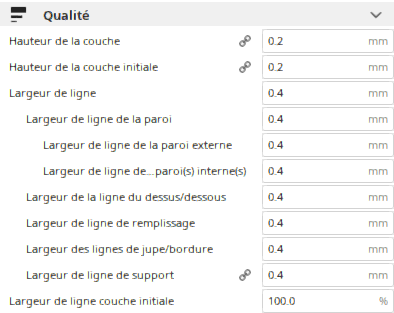

L'idéal serait d'adopter le réglage de la couche initiale aux suivantes, mais je ne trouve pas bien dans Cura.
Je pense que ça se situe ici, mais je ne vois pas quoi changer.

tu pourrais tenter d'imprimer en 25mm/s au lieu de 50 ?
Oui bien sûr. Je ferai ça à ma prochaine tentative.
J'avais simplement baissé la vitesse de l'imprimante à 90%.
Je pense que 25mm/s à la place de 50mm/s va multiplier le temps par 2 ?
Je le combinerai à d'autres propositions qui me semblent pas mal.
