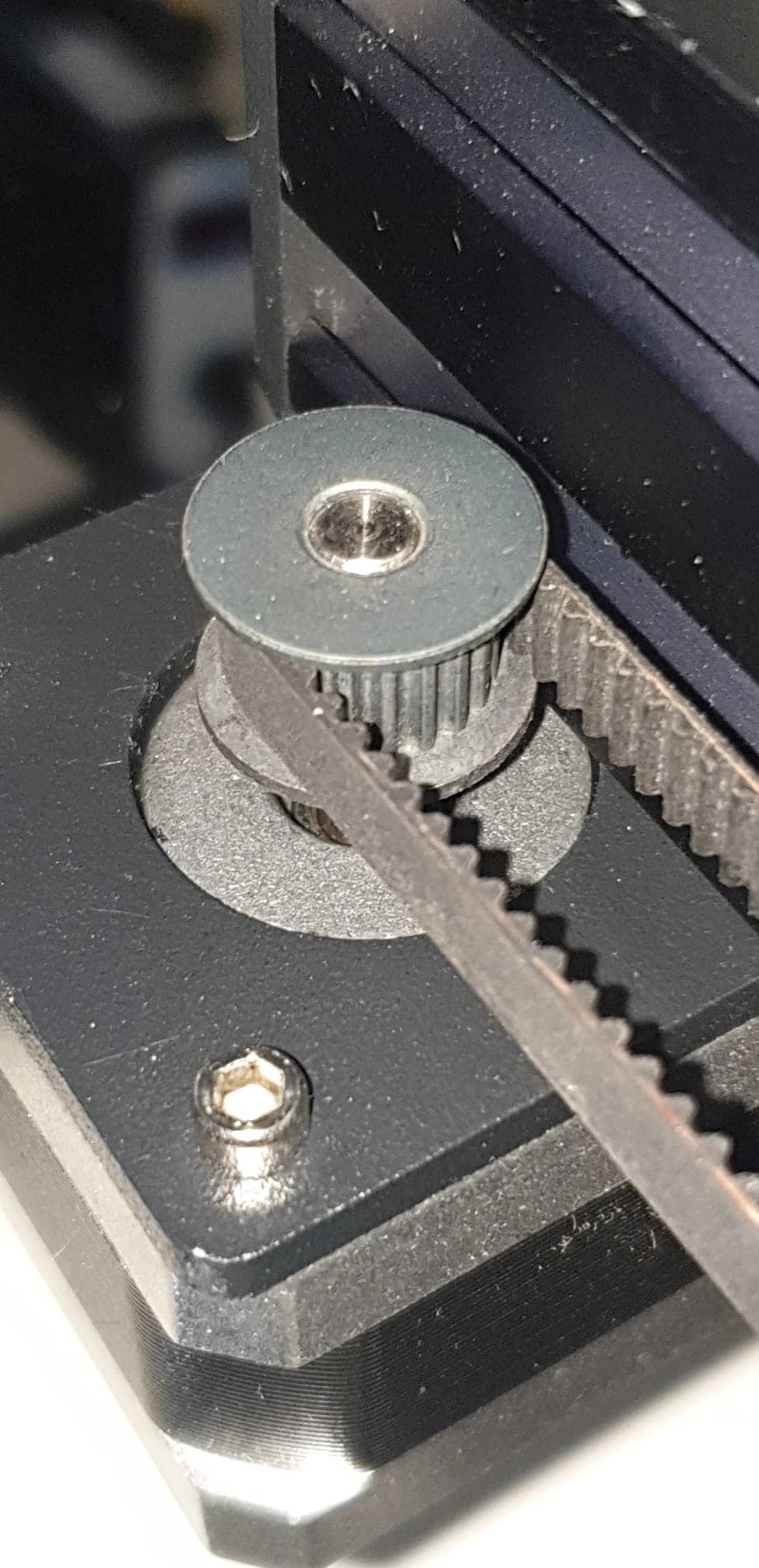

Darnel Posté(e) Avril 13, 2021 Posté(e) Avril 13, 2021 Hello ! Pour upgrade ma wanhao D12, j'ai acheté des petits amortisseurs mais au moment de les monter, je me rends compte qu'on ne peut pas désaccoupler le pignon et donc le réaligner après montage des amortisseurs... C'est normal ou bien j'ai raté qqch ?
Jonathan06 Posté(e) Avril 13, 2021 Posté(e) Avril 13, 2021 (modifié) Le 13/04/2021 at 01:27, Darnel a dit : Hello ! Pour upgrade ma wanhao D12, j'ai acheté des petits amortisseurs mais au moment de les monter, je me rends compte qu'on ne peut pas désaccoupler le pignon et donc le réaligner après montage des amortisseurs... C'est normal ou bien j'ai raté qqch ? Dérouler Bonjour, tu parles d'amortisseur de moteur ? Pourquoi tu ne peux pas desacoupler le pignon du Moteur ? [EDIT] Waou, tu as raison, il n y a pas de vis sans tête sur le pignon! il doit être entré en force, du coup je ne sais pas quoi dire! Modifié (le) Avril 13, 2021 par Jonathan06
Darnel Posté(e) Avril 13, 2021 Posté(e) Avril 13, 2021 @Jonathan06 voilà, comme toi, j'ai été vachement surpris et du coup, j'ai pas osé tirer dessus de peur de tout casser...
fran6p Posté(e) Avril 13, 2021 Posté(e) Avril 13, 2021 Certains moteurs ont leur pignons sertis sur l'axe du moteur (axe sans méplat d'ailleurs). C'est courant sur les Creality Ender3. Le seul moyen pour retirer ce pignon est via un extracteur. 1
Darnel Posté(e) Avril 13, 2021 Posté(e) Avril 13, 2021 Le 13/04/2021 at 15:53, fran6p a dit : Certains moteurs ont leur pignons sertis sur l'axe du moteur (axe sans méplat d'ailleurs). C'est courant sur les Creality Ender3. Le seul moyen pour retirer ce pignon est via un extracteur. Dérouler et après tu peux le remettre ou bien c'est mort ? Sinon, j'imagine qu'on peut trouver des pignons avec une vis sans tête pour remplacer
fran6p Posté(e) Avril 14, 2021 Posté(e) Avril 14, 2021 Le mieux ensuite est d'en mettre un «classique» avec vis sans tête (en espérant que l'axe rond du moteur suffise au serrage correct). Tous ceux qui ont enlevé le serti en ont mis un avec vis, peut-être qu'on pourrait remettre l'ancien mais il faudrait probablement, pour qu'il tienne et reste en place, le coller. 1
Jonathan06 Posté(e) Avril 14, 2021 Posté(e) Avril 14, 2021 Le 13/04/2021 at 20:05, Darnel a dit : et après tu peux le remettre ou bien c'est mort ? Sinon, j'imagine qu'on peut trouver des pignons avec une vis sans tête pour remplacer Dérouler Tu me diras si tu trouve le même pignon avec vis

fran6p Posté(e) Avril 14, 2021 Posté(e) Avril 14, 2021 16 ou 20 dents ? Les modèles avec vis sans tête ont une base qui au vu de la photo sera peut-être trop épaisse. Genre ceux là (en 16/20 ou plus de dents (donc pas dehors ) ).

Darnel Posté(e) Avril 15, 2021 Posté(e) Avril 15, 2021 Le 14/04/2021 at 17:19, fran6p a dit : 16 ou 20 dents ? Les modèles avec vis sans tête ont une base qui au vu de la photo sera peut-être trop épaisse. Genre ceux là (en 16/20 ou plus de dents (donc pas dehors ) ). Dérouler je ne pense pas que ça sera trop épais car avec les amortisseurs, le moteur est forcément décalé et puis y'a quand un peu de tolérance pour le régler.
fran6p Posté(e) Avril 16, 2021 Posté(e) Avril 16, 2021 Ça dépend de la longueur de l'arbre du moteur. Il serait préférable que la poulie soit entièrement sur cet axe, pas seulement la base avec la vis sans tête sinon il y aurait un risque de porte-à-faux. Sur ma vieille CR10, les moteurs X et Y sont équipés chacun de deux amortisseurs (un à l'avant, un à l'arrière du Nema) afin d'éviter que la tension de la courroie ne désaxe le moteur (qui ne serait alors plus perpendiculaire à la courroie).
