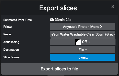

C'est une bonne piste car en effet le service client ma répondu et m'a donné un fichier d'essai en .pwmx et ce fichier apparait dans la mono X
Mais je ne sais pas comment produire ce fichier avec lycheeslicer
merci de votre aide
Quand je renomme le fichier produit par lycheeslicer en .pwmx il apparait dans l'imprimante mais ne peut être imprimée car détecté avec de mauvais paramètre.
Je ne comprends pas pourquoi si c'est bien l'extention .pwmx la bonne pourquoi deux des principals software de la mono photon x ne la produise pas chez moi

Salut,
Je te confirme que photon workshop et Lychee exportent en .pwmx
Tu selectionnses bien ton imprimante?
Ci-dessous un exemle de Lychee
