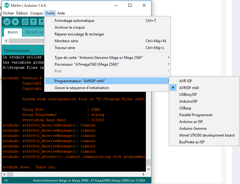

azfboom Posté(e) Juin 18, 2016 Posté(e) Juin 18, 2016 Bonjour à tous, J'ai fait l’acquisition d'une prusa i3 auprès de heacent (version chinoise). Le montage c'est à peu pret bien passé (notice pas clair) et je m'attaque maintenant au software. Mon problème est que des que je veux uploader le firmaware depuis Arduino IDE vers la Melzi j'ai un message d'erreur. (cf pj) J'ai essayé de mettre à jour les drivers mais ça ne change rien, avec d'autre version du firmware mais pareille. Ca doit à mon avis venir d'un soucis de communication mais je ne sais pas à quel niveau. J'ai lu que ça pouvait être un problème d'alimentation ou de port USB ou encore de paramètre de port. Pour les deux premier ça m’étonnerait mais je vais tester.( Sachant que je vois bien le port dans le gestionnaire) Voila si vous avez des idées merci d'avance je commence à désespérer.

nicephore Posté(e) Juin 18, 2016 Posté(e) Juin 18, 2016 Qu'a tu dans Arduino : Outils > Programmeur ?
nicephore Posté(e) Juin 18, 2016 Posté(e) Juin 18, 2016 OK c'est bon. Tu n'alimente bien la Mezli que par l'USB ? Si t'as sous la main un autre câble USB fait le test ... Après je sèche.

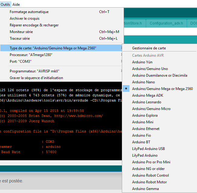

azfboom Posté(e) Juin 18, 2016 Auteur Posté(e) Juin 18, 2016 Il y a 3 heures, nicephore a dit : Pour le "Board" t'as bien fait le choix : Sanguino ATMega1284 ? Il y a 3 heures, philippem a dit : attention pas de port com de configurer. Vous pouvez explicitez ce que je dois faire pour vérifier que c'est bon ? Je ne sais pas ou est le menue "Board". Pour la carte j'ai choisi Mega 2560 et je ne sais pas ou aller pour configurer le port. Merci d'avance.
nicephore Posté(e) Juin 18, 2016 Posté(e) Juin 18, 2016 Pour ce qui est du port COM : Tu vas sous Outils > Port et tu fait le choix du port COM (idem que ce qui s'affiche dans le gestionnaire de périphérique lorsque tu branche la Mezli). Pour la Board : Ta vas sous Outils > Type de carte Je t'invite à regarder ici : http://reprap.org/wiki/Melzi ou http://www.geeetech.com/wiki/index.php/Melzi_V2.0
azfboom Posté(e) Juin 18, 2016 Auteur Posté(e) Juin 18, 2016 Merci pour ta réponse. Alors pour le port j'en ai qu'un (COM3) du coup j'ai pas trop le choix. Pour le type de carte j'ai pas Sanguino ATMega1284 (cf image)
nicephore Posté(e) Juin 18, 2016 Posté(e) Juin 18, 2016 OK donc si ton COM3 est le bon c'est OK. Maintenant coté type Sanguino, c'est normal il doit être dans ta librairie Arduino et là il n'y est pas encore donc tu ne le vois pas. Par contre avant de continuer : Pourquoi veux tu faire un upload de la Mezli, y-a un Pb ?
azfboom Posté(e) Juin 18, 2016 Auteur Posté(e) Juin 18, 2016 Je veux upload le firmware. Comment faire pour récupérer la nouvel carte ? Et je précise que je suis sur W10

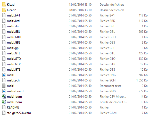

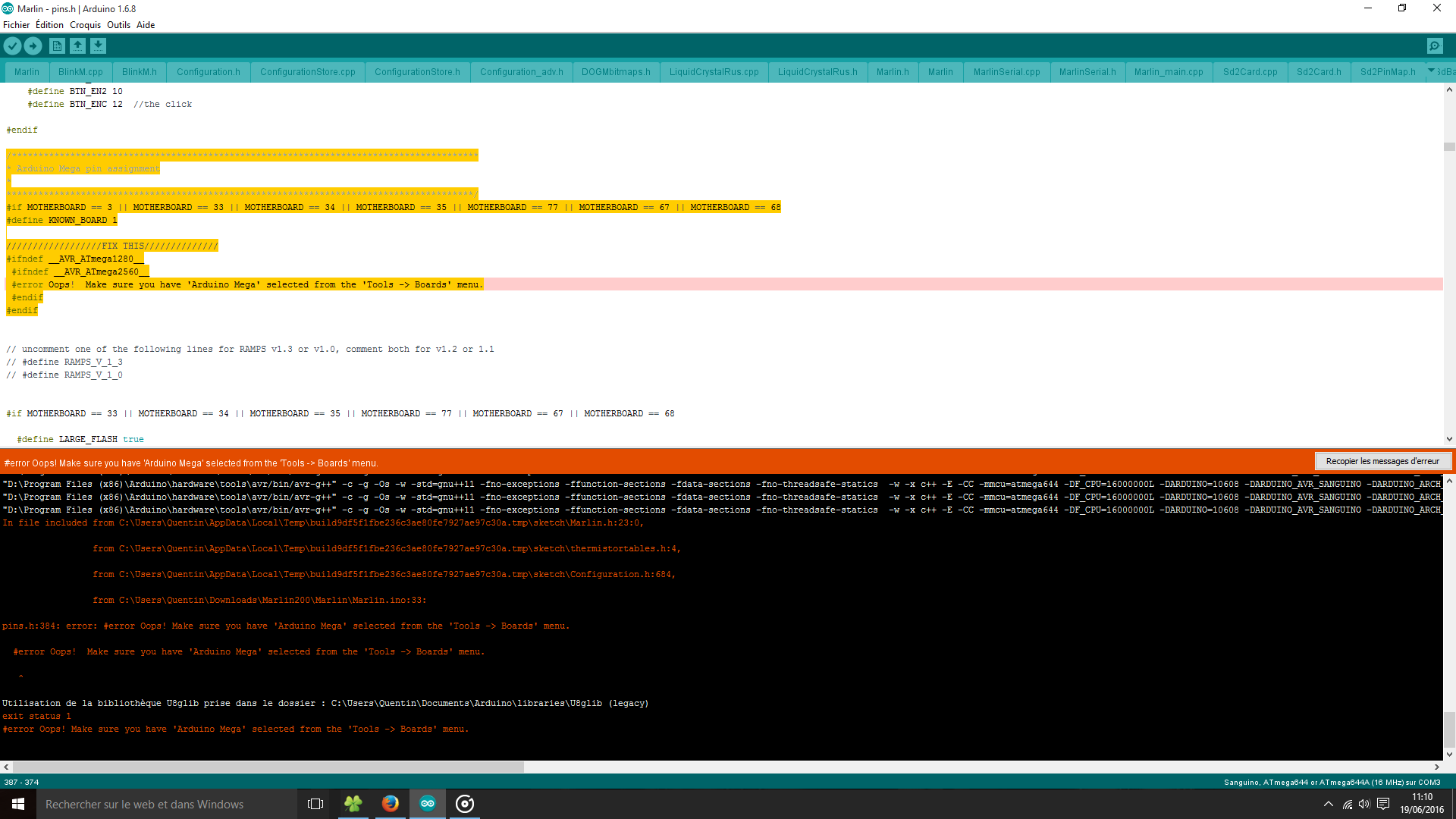

azfboom Posté(e) Juin 19, 2016 Auteur Posté(e) Juin 19, 2016 (modifié) Merci pour te Alors grâce au site que tu m'as donné j'ai pu ajouter la Sanguinololu toutefois cela me renvois un autres message d'erreur (cf image). Par contre sur le dernier lien que tu m'as envoyé il arrive à avoir dans la liste des carte « Melzi W/ ATmega1284p 16mhz » en placant dans son répertoir driver de l'IDE un dossier Melzi (libre d'acces sur github). J'ai toutefois peur que ça ne soit pas le bon car c'est pour une Melzi 1.0. J'ai bien un dossier Melzi Master dans le CD que j'ai reçu mais je ne sais pas quoi en faire. EDIT : Message d'erreur : In file included from C:\Users\Quentin\AppData\Local\Temp\build9df5f1fbe236c3ae80fe7927ae97c30a.tmp\sketch\Marlin.h:23:0, from C:\Users\Quentin\AppData\Local\Temp\build9df5f1fbe236c3ae80fe7927ae97c30a.tmp\sketch\thermistortables.h:4, from C:\Users\Quentin\AppData\Local\Temp\build9df5f1fbe236c3ae80fe7927ae97c30a.tmp\sketch\Configuration.h:684, from C:\Users\Quentin\Downloads\Marlin200\Marlin\Marlin.ino:33: pins.h:384: error: #error Oops! Make sure you have 'Arduino Mega' selected from the 'Tools -> Boards' menu. #error Oops! Make sure you have 'Arduino Mega' selected from the 'Tools -> Boards' menu. ^ Utilisation de la bibliothèque U8glib prise dans le dossier : C:\Users\Quentin\Documents\Arduino\libraries\U8glib (legacy) exit status 1 #error Oops! Make sure you have 'Arduino Mega' selected from the 'Tools -> Boards' menu. Et ça vient des lignes : /**************************************************************************************** * Arduino Mega pin assignment * ****************************************************************************************/ #if MOTHERBOARD == 3 || MOTHERBOARD == 33 || MOTHERBOARD == 34 || MOTHERBOARD == 35 || MOTHERBOARD == 77 || MOTHERBOARD == 67 || MOTHERBOARD == 68 #define KNOWN_BOARD 1 //////////////////FIX THIS////////////// #ifndef __AVR_ATmega1280__ #ifndef __AVR_ATmega2560__ #error Oops! Make sure you have 'Arduino Mega' selected from the 'Tools -> Boards' menu. #endif #endif // uncomment one of the following lines for RAMPS v1.3 or v1.0, comment both for v1.2 or 1.1 // #define RAMPS_V_1_3 // #define RAMPS_V_1_0 Modifié (le) Juin 19, 2016 par azfboom
nicephore Posté(e) Juin 19, 2016 Posté(e) Juin 19, 2016 SVP mets ton message d'erreur en texte car j'arrive pas à lire sur l'image (et oui je suis bigleux )
nicephore Posté(e) Juin 19, 2016 Posté(e) Juin 19, 2016 A vérifier mais je crois que pour une Mezli le MOTHERBOARD doit être à 63. Regarde dans l'outils de configuration Repetier (https://www.repetier.com/firmware/v092/)
azfboom Posté(e) Juin 19, 2016 Auteur Posté(e) Juin 19, 2016 En effet c'est bien 63. J'utilisais un autre firmware que celui de la melzi pour tester. Cependant j'ai testé avec celui fournit qui me donne une nouvelle erreur : In file included from C:\Users\Quentin\AppData\Local\Temp\buildf1d6e6dd19a9d4b5133e3b7674269bb7.tmp\sketch\HAL.h:77:0, from C:\Users\Quentin\AppData\Local\Temp\buildf1d6e6dd19a9d4b5133e3b7674269bb7.tmp\sketch\Repetier.h:255, from C:\Users\Quentin\Documents\i3(cd)\software\Firmware\PRUSAi3\PRUSAi3.ino:126: pins.h:838: error: pasting "/* 31 http://reprap.org/wiki/Melzi#Melzi_Arduino_Pin_Numbers says 31, schamtic show pin 37 = PA0 which is arduino pin 31!*/" and "_DDR" does not give a valid preprocessing token #define SDSS 31 // 31 http://reprap.org/wiki/Melzi#Melzi_Arduino_Pin_Numbers says 31, schamtic show pin 37 = PA0 which is arduino pin 31! ^ C:\Users\Quentin\AppData\Local\Temp\buildf1d6e6dd19a9d4b5133e3b7674269bb7.tmp\sketch\fastio.h:36:39: note: in definition of macro '_SET_OUTPUT' #define _SET_OUTPUT(IO) do {DIO ## IO ## _DDR |= MASK(DIO ## IO ## _PIN); } while (0) ^ C:\Users\Quentin\AppData\Local\Temp\buildf1d6e6dd19a9d4b5133e3b7674269bb7.tmp\sketch\HAL.h:551:9: note: in expansion of macro 'SET_OUTPUT' SET_OUTPUT(SDSS); ^ C:\Users\Quentin\AppData\Local\Temp\buildf1d6e6dd19a9d4b5133e3b7674269bb7.tmp\sketch\HAL.h:551:20: note: in expansion of macro 'SDSS' SET_OUTPUT(SDSS); ^ pins.h:838: error: pasting "/* 31 http://reprap.org/wiki/Melzi#Melzi_Arduino_Pin_Numbers says 31, schamtic show pin 37 = PA0 which is arduino pin 31!*/" and "_PIN" does not give a valid preprocessing token #define SDSS 31 // 31 http://reprap.org/wiki/Melzi#Melzi_Arduino_Pin_Numbers says 31, schamtic show pin 37 = PA0 which is arduino pin 31! ^ C:\Users\Quentin\AppData\Local\Temp\buildf1d6e6dd19a9d4b5133e3b7674269bb7.tmp\sketch\fastio.h:36:66: note: in definition of macro '_SET_OUTPUT' #define _SET_OUTPUT(IO) do {DIO ## IO ## _DDR |= MASK(DIO ## IO ## _PIN); } while (0) ^ C:\Users\Quentin\AppData\Local\Temp\buildf1d6e6dd19a9d4b5133e3b7674269bb7.tmp\sketch\HAL.h:551:9: note: in expansion of macro 'SET_OUTPUT' SET_OUTPUT(SDSS); ^ C:\Users\Quentin\AppData\Local\Temp\buildf1d6e6dd19a9d4b5133e3b7674269bb7.tmp\sketch\HAL.h:551:20: note: in expansion of macro 'SDSS' SET_OUTPUT(SDSS); ^ Utilisation de la bibliothèque SPI version 1.0 dans le dossier: D:\Program Files (x86)\Arduino\hardware\arduino\avr\libraries\SPI exit status 1 pasting "/* 31 http://reprap.org/wiki/Melzi#Melzi_Arduino_Pin_Numbers says 31, schamtic show pin 37 = PA0 which is arduino pin 31!*/" and "_DDR" does not give a valid preprocessing token Sur cette ligne : #define SDSS 31 // 31 http://reprap.org/wiki/Melzi#Melzi_Arduino_Pin_Numbers says 31, schamtic show pin 37 = PA0 which is arduino pin 31! Voici tout le code : /**************************************************************************************** * Melzi pin assignment * ****************************************************************************************/ #if MOTHERBOARD == 63 #define KNOWN_BOARD 1 #ifndef __AVR_ATmega644P__ #ifndef __AVR_ATmega1284P__ //#error Oops! Make sure you have 'Sanguino' selected from the 'Tools -> Boards' menu. #endif #endif #define X_STEP_PIN 15 #define X_DIR_PIN 21 #define X_MIN_PIN 18 #define X_MAX_PIN -2 #define Y_STEP_PIN 22 #define Y_DIR_PIN 23 #define Y_MIN_PIN 19 #define Y_MAX_PIN -1 #define Z_STEP_PIN 3 #define Z_DIR_PIN 2 #define Z_MIN_PIN 20 #define Z_MAX_PIN -1 #define E0_STEP_PIN 1 #define E0_DIR_PIN 0 #define E0_ENABLE_PIN 14 #define PROBE_PIN -1 //29 on Melzi1284p A2 #define LED_PIN 27 #define FAN_PIN 4 #define PS_ON_PIN -1 #define HEATER_0_PIN 13 // (extruder) #define HEATER_2_PIN -1 #ifdef REPRAPPRO_HUXLEY #define HEATER_1_PIN 10 // bed (change to 10 for gate pin of MOSFET on heated bed) #else #define HEATER_1_PIN 12 #endif #define X_ENABLE_PIN 14 #define Y_ENABLE_PIN 14 #define Z_ENABLE_PIN 26 #define TEMP_0_PIN 7 // MUST USE ANALOG INPUT NUMBERING NOT DIGITAL OUTPUT NUMBERING!!!!!!!!! (pin 33 extruder) #define TEMP_1_PIN 6 // MUST USE ANALOG INPUT NUMBERING NOT DIGITAL OUTPUT NUMBERING!!!!!!!!! (pin 34 bed) #define TEMP_2_PIN -1 #define SDPOWER -1 #define SDSS 31 // 31 http://reprap.org/wiki/Melzi#Melzi_Arduino_Pin_Numbers says 31, schamtic show pin 37 = PA0 which is arduino pin 31! #define SCK_PIN 7 #define MISO_PIN 6 #define MOSI_PIN 5 #define SDSUPPORT true // sd card reader on board #define SDCARDDETECT -1 #define E0_PINS E0_STEP_PIN,E0_DIR_PIN,E0_ENABLE_PIN, #define E1_PINS #endif Par contre il fallait bien rajouter des cartes au board Sanguino même si je n'avais pas d'instruction à se sujet ( ah e made in China ) Et je suis allez sur le lien que tu m'as donné mais je n'ai pas vu a quel endroit on dit Motherboard == 63
