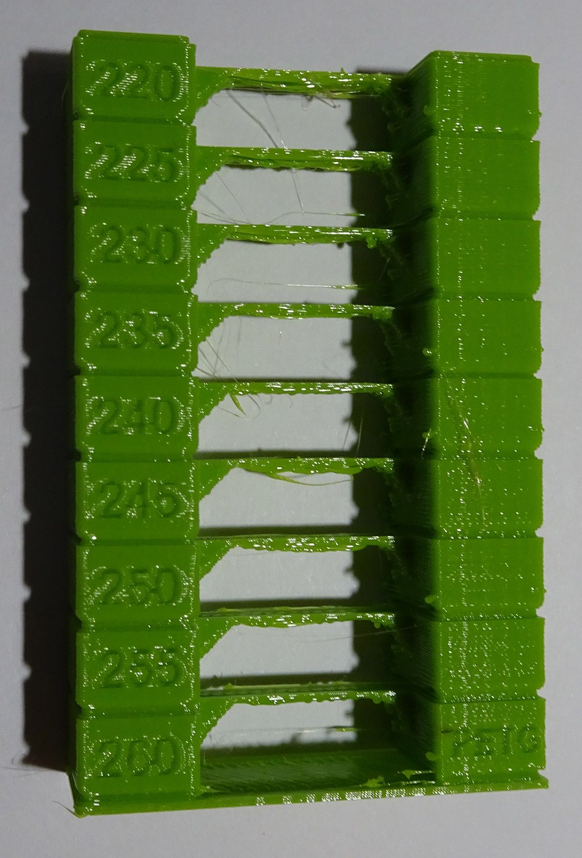

jcl44 Posté(e) Mars 4, 2021 Posté(e) Mars 4, 2021 Bonjour, Je galère un peu à trouver le bon réglage pour imprimer du Petg, je n'ai pas forcément de problème d'accroche sur le plateau (Verre + laque) mais par contre plein de filaments qui finissent par s’agglutiner en amas autour de la buse et se déposer ensuite sur la pièce. Je fais des essais en baissant progressivement la température d'extrusion, je joue aussi sur la vitesse du ventillo, mais je n'ai pas l'impression que ça change grand-chose, du coup se pose la question de la distance de rétractation. Par défaut, dans Cura, quel que soit le profil ou le choix de filament, la valeur est à 5 mm et la vitesse à 45, du coup pour limiter le problème je devrais mettre une valeur supérieure mais 6 ou 7 mm ça ne va pas être trop ? J'ai lu à plusieurs reprises des conseils sur des valeurs de 1 ou 2 mm/sec... Merci d'avance pour votre réponse !
jcl44 Posté(e) Mars 4, 2021 Auteur Posté(e) Mars 4, 2021 (modifié) En complément, je viens d'imprimer une tour de température. Pour mes impression je suis passé de 240 à 235 et je comptais, avant d'avoir imprimé la tour, faire un nouvel essai à 230 mais du coup, d'après le résultat je devrais plutôt essayer à 250 ? Le filament est du Dailyfil et la température préconisée est 225-245° Merci d'avance Modifié (le) Mars 4, 2021 par jcl44

jcl44 Posté(e) Mars 4, 2021 Auteur Posté(e) Mars 4, 2021 Il y a 1 heure, Idealnight a dit : Attention, pas trop d'extrusion sinon tu risques d'avoir des problèmes de bouchage Finalement mon print (de 4h) à 230° est relativement propre, je n'ai quasiment plus le problème de filaments. Du coup je ne vais pas toucher au réglage de rétractation dans l'immédiat ! Contrairement à ce que montre la tour de température, le rendu est très bon à 230°, je ferais peut être quand même un test sur la même pièce à 250 pour comparer. Merci encore !
fran6p Posté(e) Mars 5, 2021 Posté(e) Mars 5, 2021 Au vu de ta photo, il me semble que la plage la meilleure est 235/240°. C'est là que les ponts sont les meilleurs.
