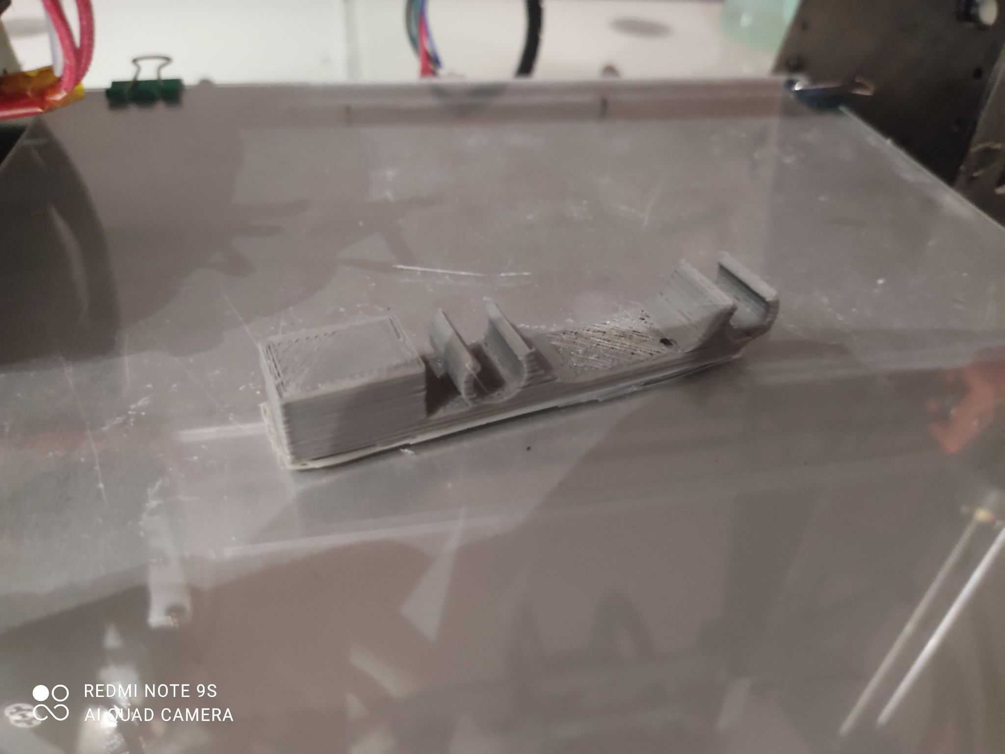

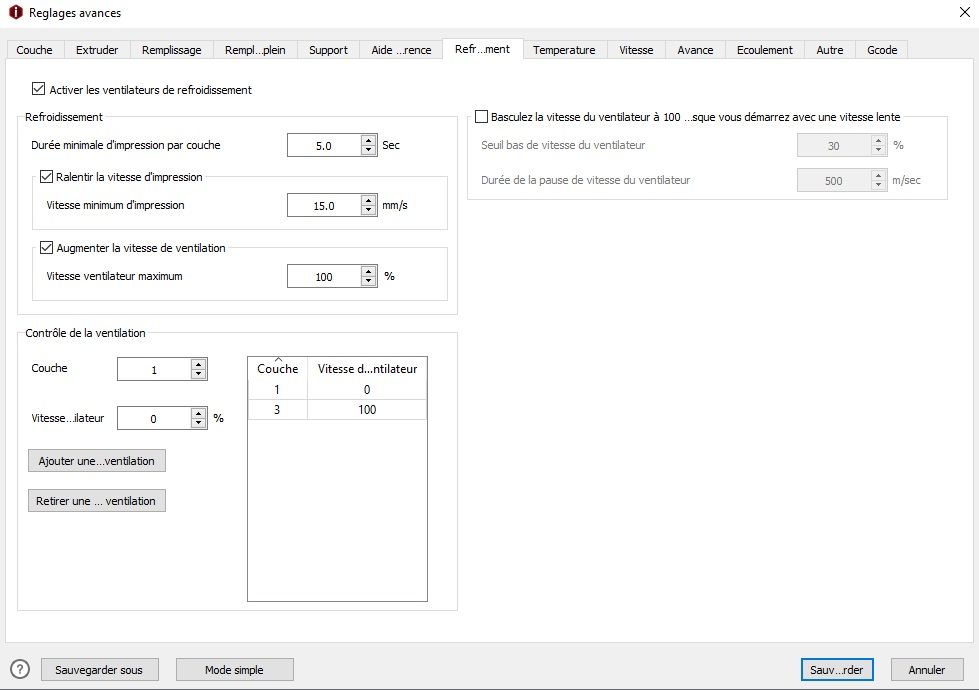

benko 84 Posté(e) Mars 4, 2021 Posté(e) Mars 4, 2021 Bonjour voici la piece que je vient de faire, que dois je faire pour qu'elle soit mieux finit comment regler mon imprimante ? merci de l'aide
Ironblue Posté(e) Mars 4, 2021 Posté(e) Mars 4, 2021 Bah déjà donner tes paramètres d'impression, ce serait pas mal car la comment veux tu que quelqu'un d'aide....
benko 84 Posté(e) Mars 4, 2021 Auteur Posté(e) Mars 4, 2021 salut desolé je suis nouveau et completement perdu j'ai une anet a8 j'ai fait mon fichier avec idea maker temperature 70 pour le bed et 205 pour l'extrudeur

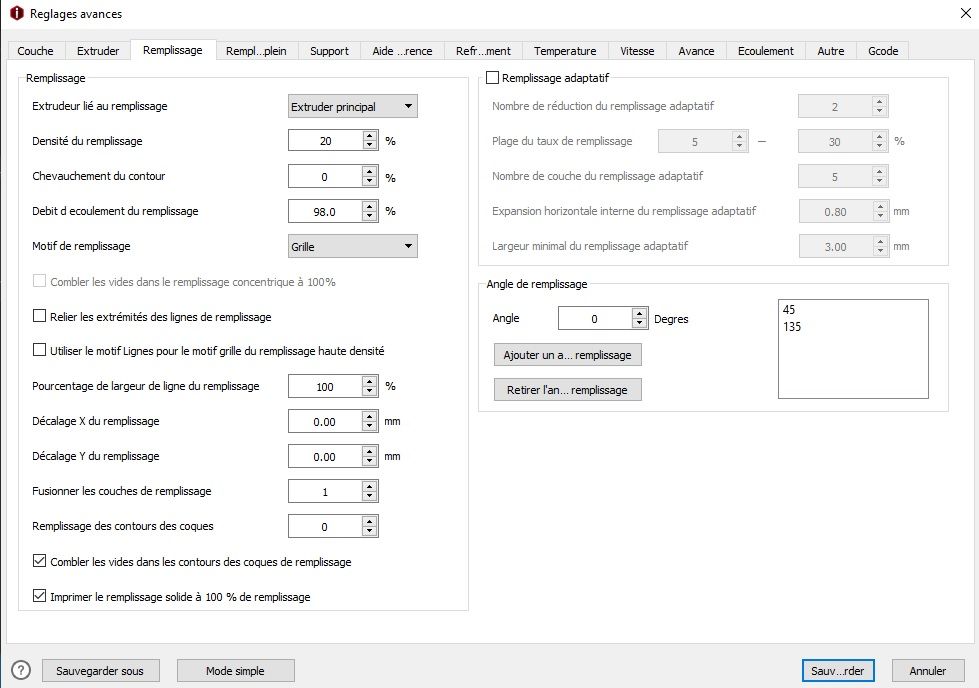

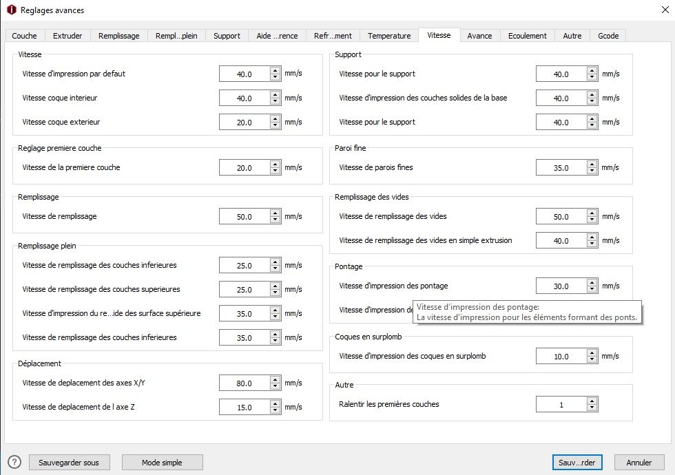

n.boitte Posté(e) Mars 4, 2021 Posté(e) Mars 4, 2021 @benko 84 la ou tu as le plus de défaut c'est sur ton remplissage faudrait les onglet remplissage et remplissage solide et vitesse 1

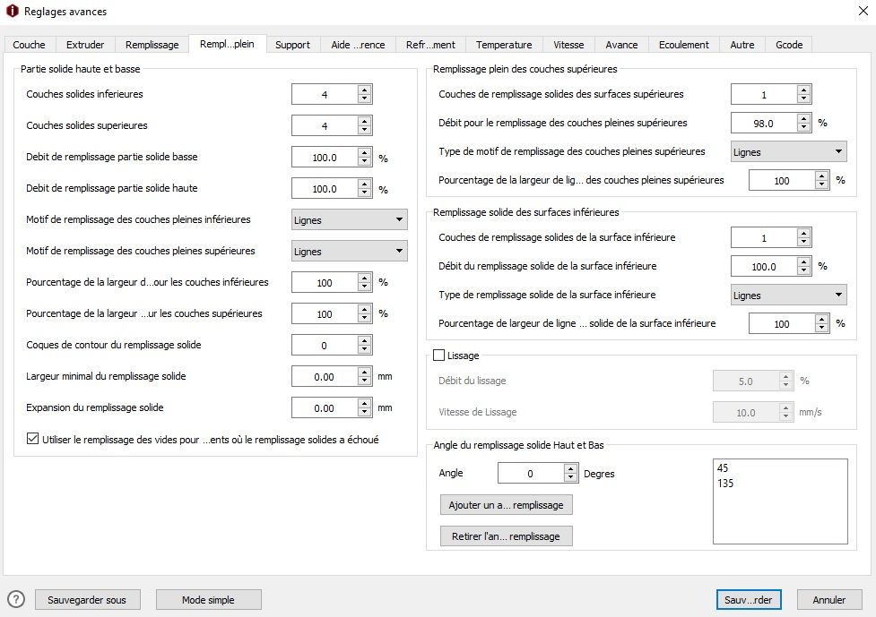

n.boitte Posté(e) Mars 4, 2021 Posté(e) Mars 4, 2021 (modifié) @benko 84 l'onglet vitesse STP mais déja dans onglet remplissage plein tu dois mettre au mois 4 couches de remplissage solide des surfaces supérieures à droite en haut dans l'onglet et vérifié la calibration de ton extruder (que tu as bien une longueur de 100 mm d'extruder Modifié (le) Mars 4, 2021 par n.boitte
n.boitte Posté(e) Mars 4, 2021 Posté(e) Mars 4, 2021 @benko 84 déja dans onglet remplissage plein tu dois mettre au moins 4 couches de remplissage solide des surfaces supérieures à droite en haut dans l'onglet et vérifié la calibration de ton extruder (que tu as bien une longueur de 100 mm d'extruder)
Idealnight Posté(e) Mars 4, 2021 Posté(e) Mars 4, 2021 Je pense que ta machine est mal réglée de toute manière vu l'état de l'objet imprimé. Et sinon pourquoi mettre 98% de flux sur le remplissage ?
benko 84 Posté(e) Mars 5, 2021 Auteur Posté(e) Mars 5, 2021 Je vais contrôler ceci. Merci des infos. Je n'ai rien régler, je suis aller sur le site de Idea malet récupérer les paramètres de l'imprimante, donc je ne sais pas pourquoi 98%, d'après toi je dois le régler a combien ?
