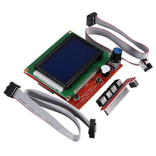

hello a tous
jai une petite question
étant bloqué sur la partie mécanique (colis égaré.....)
j'ai commencer a regarder la partie electronique
faut-il que tous les branchement soit mis sur la ramp pour modifier le configuraion.h de marlin ?
car la juste en branchant le cable usb l'ecran lcd s'allume mais aucun affichage d'apres mes recherches il faut activer une ligne
celle ci apparemment
Change “#define REPRAP_DISCOUNT_FULL_GRAPHIC_SMART_CONTROLLER” (just remove the // at the beginning)
mais kan jenregistre et televerrse jai des message derreur
normal ou pas ?
car je nai que le cable usb de brancher
merci
merci

hello a tous
bon jai aps galere
jai formater j'ai essayé un autre système d'exploitation
toujours pas moyen de televerser sans message derreur

pour mon affichage toujours pas trouver jai mis le dossier u8glib dans le dossier librairie avtive la ligne ki correspond a lecran et toujours
je cherche lol
je viens d'essayer aussi cette manip
et rian a faire
cherche ca dans ton firmware
//LCD and SD support
#define ULTRA_LCD //general lcd support, also 16x2
#define DOGLCD // Support for SPI LCD 128x64 (Controller ST7565R graphic Display Family)
#define SDSUPPORT // Enable SD Card Support in Hardware Console
//#define SDSLOW // Use slower SD transfer mode (not normally needed - uncomment if you're getting volume init error)
#define ENCODER_PULSES_PER_STEP 1 // Increase if you have a high resolution encoder
#define ENCODER_STEPS_PER_MENU_ITEM 5 // Set according to ENCODER_PULSES_PER_STEP or your liking
#define ULTIMAKERCONTROLLER //as available from the ultimaker online store. CHEZ MOI C EST ACTIVE MAIS JE NE PENSE PAS QUE CA SOIT UTILE AU FINAL
#define ULTIPANEL //the ultipanel as on thingiverse CHEZ MOI C EST ACTIVE MAIS JE NE PENSE PAS QUE CA SOIT UTILE AU FINAL
// The MaKr3d Makr-Panel with graphic controller and SD support
// [reprap.org]
//#define MAKRPANEL
// The RepRapDiscount Smart Controller (white PCB)
// [reprap.org]
//#define REPRAP_DISCOUNT_SMART_CONTROLLER
// The GADGETS3D G3D LCD/SD Controller (blue PCB)
// [reprap.org]
//#define G3D_PANEL
// The RepRapDiscount FULL GRAPHIC Smart Controller (quadratic white PCB)
// [reprap.org]
// ==> REMEMBER TO INSTALL U8glib to your ARDUINO library folder: [code.google.com]
il suffit de supprimer les // devant les lignes mise en rouge .
ensuite tu doit installer la police d'écriture comme il est écrit dans le firmware
[code.google.com]
sur ce lien tu as la librairie et comment l'installer ( suffit tout simplement de déziper le dossier dans celui de l'arduino/ librairie
ensuite tu vas dans le fichier language.h
et tu change
// Languages
// 1 English
// 2 Polish
// 3 French
// 4 German
// 5 Spanish
// 6 Russian
// 7 Italian
// 8 Portuguese
// 9 Finnish
#ifndef LANGUAGE_CHOICE
#define LANGUAGE_CHOICE 3 // Pick your language from the list above
#endif
