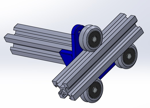

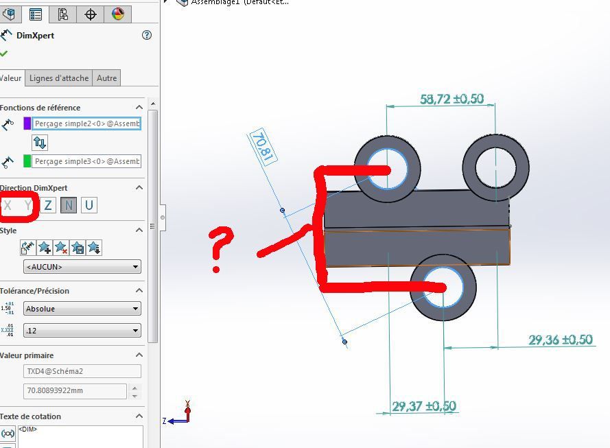

depuis peu j'ai laissé 123 desing qui est vraiment lent (en tous cas chez moi) pour passer à mieux, donc Solidworks à de super fonctions bien plus simple que 123 mais là je coince, je suis en train de dessiner le chariot de ma peut être future delta, j'ai voulus faire un assemblage des roues avec le bras pour avoir les cotes pour le chariot et je n'y arrive pas, depuis hier je cherche à afficher une cotes et là ça me sort par les yeux.
Sur le dessin c'est la cotes en rouge, les autres ne m'ont pas posé de problème mais celle la je tourne dans tous les sens et je ne comprend pas comment l'afficher.
Ensuite sur le bandeau de droite pourquoi X et Y est grisé car je suppose qu'avec ça je pourrais l'afficher ?
Et pour finir, j'ai mis les 3 roues en faisant un copier-coller mais la ou il y en a 2 il serait mieux de faire une symétrie par rapport à l'axe de celle qui est seule, comme ça elle serait à égale distance mais ça pareil je trouve pas comment faire du coup j'ai fini par les faire translater mais c'est pas super précis, j'ai bien essayer avec une ligne de construction mais non .
Donc si une âme charitable voulait bien me donner un coup de pousse car ^me si elle est facilement calculable, pour mon petit servo il est incompréhensible de ne pouvoir la mettre avec 2 coup de clic.

En assemble tu dois utiliser les contraintes.
Je te propose d'utiliser des contraintes roue / rails de type parallèle ou de tangente et de contraindre les roulettes en elles par des distances entre les axes
Mais ensuite cela vas aussi dépendre du profil de te roulettes et rails.

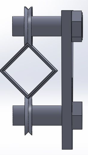

Ensuite pour aller plus loin, tes roulettes ne vont pas rester seul comme ça mais plus comme ceci :
Donc tes vis de roulette et de la flasque  auront des contraintes de type Coaxiale
Ta flasque elle aura une contrainte de // par rapport a son rail + une contrainte de distance afin de maintenir les roulettes bien dans le gorge du rail.

Tes roulettes seront attachées sur ce que j'appels une flasque (en bleu sur mon dessin, je sais pas si c'est le nom) et donc fixé par des vis et écrous ... relis bien ce que je viens d'écrire.
donc ensuite ne te reste plus qu'a contraindre cette "flasque" avec le rail.
il y a 5 minutes, nicephore a dit :

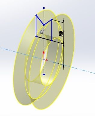

1°) Roulette
J'ai fait une esquisse en bleu et en plan de face
J'ai ensuite fait un Bossage avec Révolution (Axe de révolution ; la ligne de construction.)

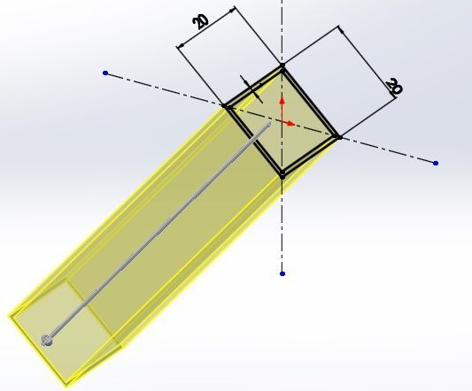

Un rail 20x20 sur 100mm :
J'ai ensuite (au lieu de faire d'un 2eme carré dans le 1er) fait : un décalage des entités de l'esquisse en inversé et avec un décalage de 1mm.

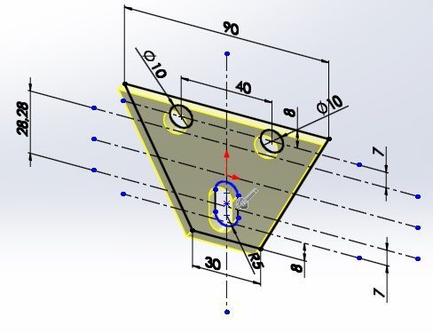

Je commence la flasque :

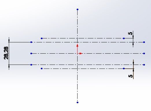

J'ai donc un carré de 20 x 20 donc 2 sommets de ce carré sont à 28.28mm. Je pose donc 2 ligne de construction je les côtes en elles à 28.28mm puis en fin je le contraintes en symétrie (prendre un point d’extrémité d'une ligne, maintenir CTRL enfoncé, prendre le point d’extrémité de l'autre ligne de construction et tjrs avec CTRL sélectionner la ligne de construction médiane et enfin a gauche choisir symétrique)
J'ai ensuite des roulette dont le trou centrale est de 10mm je place des lignes de construction a 5 mm des sommets de mon carré et les rends également symétirque à mon axe médian.

Je fait le dessin de ma flasque (j'ai changé l'écartement de roulette, je suis passé à 7mm afin d'éviter que l'axe soit en concordence avec le procfile sans ça la visse pas frotter) :Flasque_2.jpg

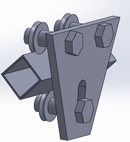

Voilà nous avons nos éléments.
Passons à l'assemble (mais après une petite pose clope ... oui je sais c'est pas bien. mais j'ai le droit c'est mon seul défaut)
ha j'avais oublier de la visserie, bon pas grave tu t'en sortira sans, mais pour la demo, j'ai fait.
Donc nous ouvrons un nouveau projet d'assemblage et déposons les objets.

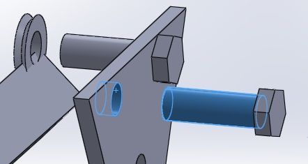

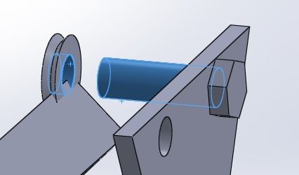

Nous allons commencer par contraindre Coaxiale les vis, flasque et roulettes :
Appliqué une contrainte de distance (5mm) entre la face intérieur de la flasque et l'arrêt du carré alu et également une contrainte de //.
Ensuite une contrainte de distance entre le bout de la visse et une face plane d'une roulette de façon à ce que la gorge de la roulette vienne en face du profile
Ensuite une contrainte de distance entre l'arrête haute du profile et le haut de la flasque afin que la gorge vienne épouser le profile alu
Idem avec l'autre roulette du haut.
Ce qui nous donne ceci :
Pour la roulette du bas je te laisse découvrir le zip et regarder (via l'arbre de construction) comment j'ai fait  pat30.zip
De plus tu verra que lorsque tu fait bouger la flasque les éléments suivent ce qui donne un aperçus du roulement des roulettes sur le carré alu.

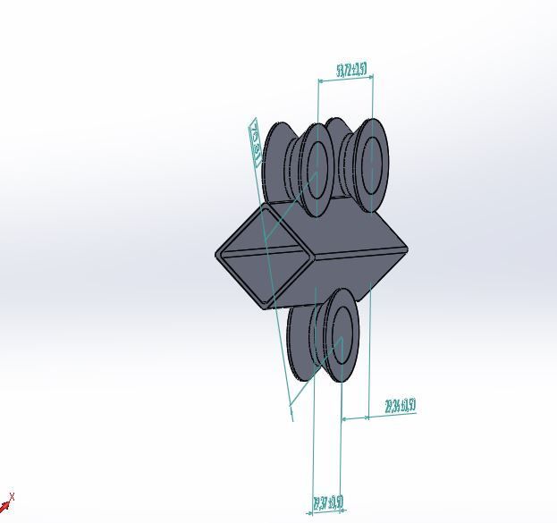

@Maxou4236 oui cela est situé dans l'onglet Évaluer > Mesurer.
Merci à vous deux, @nicephore je regarderais ton zip tout à l'heure quand je pense que j'ai mis un temps fou à faire mon truc alors que toi tu l'as déjà fini O.o, bon je suppose que cela ira mieux après quelques utilisation.
Oui oui moi aussi au début j'ai mis des heures à faire un truc tous simple. Même encore maintenant parfois je fait des erreurs.
Regarde l'arbre de construction dans la partie contrainte au fil de l'eau tu sélectionne / édite et tu verra. Ho je ne dit pas que ce que j'ai fait est parfait, mais c'est le principe.
Bon j'ai épluché ton modèle, je comprend mieux les contraintes même si y en a certaines que je n'ai pas tout à fait compris le pourquoi mais ça viendra en pratiquant.
Je pense que mon gros défaut est de réagir comme avec 123D (en 3d) en fait avec SW on travaille en 2D et on visualise en 3D, c'est bien ça ?

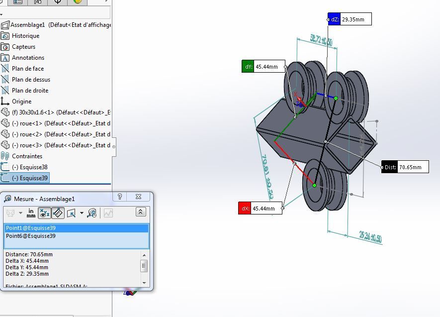

Pour ma fameuse côtes (c'est là que je comprend vraiment pas la logique des logiciels 3d) j'ai essayé avec " Évaluer > Mesurer " et ça ne fonctionne pas non plus (voir pj) donc j'ai tiré des lignes de construction :/, ce qui est marrant c'est que sur logiciel 2D ont peu côtés dans tous les sens en 2 clics même des côtes qui ne servent à rien, alors que les quelques logiciel 3D que j'ai testé c'est toujours le même problèmes à croire qu'on dessine au PIF en 3D, mais il est vrai que je me sent plus a l'aise avec SW.  Capture.JPG
oui, même si je pouvais la connaitre autrement, pour moi il est illogique de ne pouvoir l'afficher comme les autres, après c'est certainement mes réflexes d'avant ou pour les constructeur je mettais des cotes partout !
Rien ne t'empêche de mettre tes côtes en 2D. De plus sur ta 3eme roulette tu aura (certainement pour réglage) un trou oblong donc pas de Pb, te reste simplement à imaginer l'écartement des roulettes du haut. Enfin c'est mon raisonnement.
