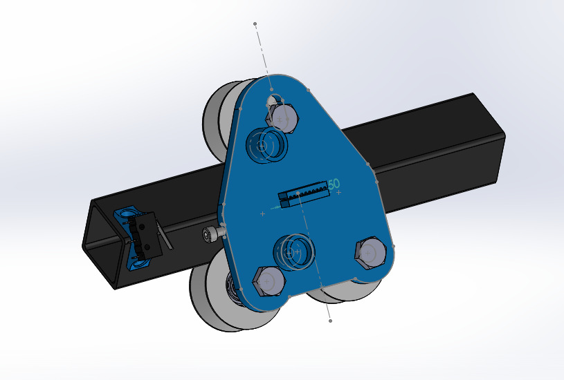

nicephore Posté(e) Juin 19, 2016 Posté(e) Juin 19, 2016 @thot-aime Oui moi aussi parfois pour m'en sortir je fait ça en fait ça reviens à ce que j'ai écris plus haut "édition de l'esquisse" durant l'assemblage si je comprends bien tes propos.
nicephore Posté(e) Juin 19, 2016 Posté(e) Juin 19, 2016 donc en fait @pat30 tu fait une esquisse grossière et tu arrange les choses durant l'assemblage ... @thot-aime dans tous les cas chez moi maintenant c'est gravé.
thot-aime Posté(e) Juin 19, 2016 Posté(e) Juin 19, 2016 pour le côté "au pif" c'est a peu près exactement ça.. :-) sauf que tu fait ça au début, mais ensuite tu "recolles" tout dans l'environnement (dans ton exemple les galets et le profil). c'est a dire que tu pars d'une bonne base fonctionnelle. ton profil bloqué c'est plus simple, tes galets contraints par rapport au galet et ta flasque contrainte par rapport aux galet et a un autre profil du coup donc tu as deux barres une flasque et 3 galets. si tes contraintes sont bonnes ton chariot doit coulisser comme en vrai. ensuite tu dessine (ou ajuste) les 2-3 fonctions correspondantes a la découpe extérieur (esquisse de départ de la flasque) les trouss des des galets fixes, et l'enlèvement de matiere de l'oblong du galet mobile. et quand tu voudra modifier qqchose la flasque suivra le mouvement. et tout ça a base de 3 côtes... :-)
pat30 Posté(e) Juin 19, 2016 Auteur Posté(e) Juin 19, 2016 Vous êtes drôle tous les 2, a vous lire je fais un gros pâté que j'arrange après , c'est quand même pas dans mes habitudes ! Je vais essayer votre façon faire, après tout c'est le résultat qui compte,
thot-aime Posté(e) Juin 19, 2016 Posté(e) Juin 19, 2016 (modifié) en même temps, c'est toi qui t'attaque à un outil professionnel... je vulgarise de manière à ce que tu puisses t'en sortir mais ça vaut la peine d'y passer du temps. jdcjdr 12ans de pratique et j'en apprends encore... après sur youtube il y à des cours très bien fait sur cette chaine par exemple https://www.youtube.com/channel/UCejxot80SF5tMv3Xh7wegHA (par les pros pour les pros). après la retro conception c'est partir d'une base fonctionnelle (que les composants actifs ou les éléments actifs (face, axe etc) et ensuite de définir tous le reste en fonction de ces composants. le résultats est que tes composants ne sont plus indépendants les uns des autres mais tous interdépendants (y compris et surtout dans leur détails de leur définition : perçage, encombrement etc.) astalavistabyebye! Modifié (le) Juin 19, 2016 par thot-aime
nicephore Posté(e) Juin 19, 2016 Posté(e) Juin 19, 2016 Ha non pat30 tu ne lâche pas de toutes façon les autres vont le dire : ici c'est interdit. T'as une super idée entre ce carré et ces roulettes en W. Fonce ...
pat30 Posté(e) Juin 20, 2016 Auteur Posté(e) Juin 20, 2016 @thot-aime , merci pour l'adresse je regarderais les pro faire des pâtés de sable @nicephore, t’inquiète pas je suis pas du genre à lâcher l'affaire, plus c'est chiant, plus j’adore.
pat30 Posté(e) Juin 26, 2016 Auteur Posté(e) Juin 26, 2016 Coucou, c'est re-moi Apres vos messages j'ai décidé de tout reprendre à zéro et après quelques heures j'ai enfin réussi à sortir un truc qui commence à me plaire, c'est pas parfait mais c'est déjà une bonne base qui en plus roule sur la barre .
nicephore Posté(e) Juin 27, 2016 Posté(e) Juin 27, 2016 Très bien. De plus ça vas éviter de prendre les profiles Alu V-Slot chez Openbuilds qui sont relativement couteux. Les roulettes (W-Well) tu les prends chez Openbuids ou t'as trouvé mieux ? Coté fixation sur les autres parties du châssis, tu fait une pièce imprimée ?
