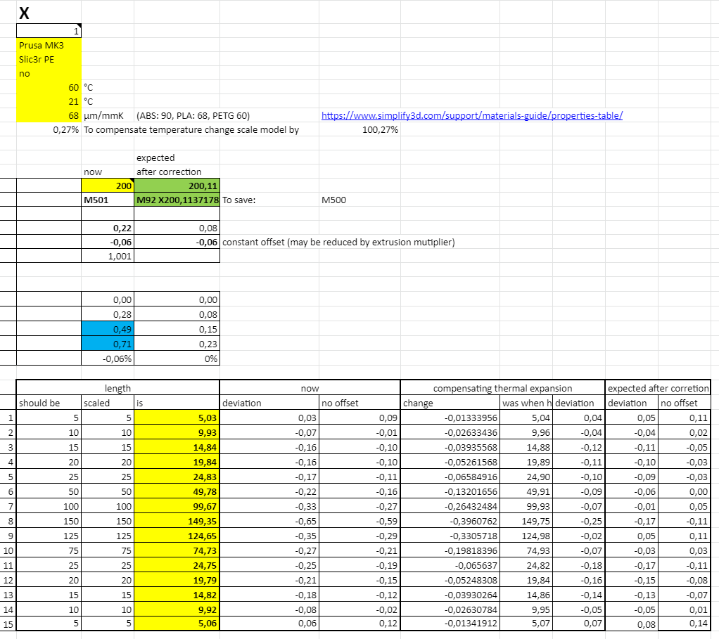

Salut, bon alors je viens de faire les mesures pour les axes X et Y, et la je termine d'imprimer la pièce pour l'axe Z ^^
Donc j'ai bien compris que le résultat en vert sur la feuille de calcul était la valeur à configurer dans l'imprimante mais j'aimerais qu'on me confirme que tout parait clean, je me doute bien que d'une imprimante à une autre tout est différent mais la différence de mon resultat (X : 200,11) et celui dans le tuto (100,05) est du double alors j'imagine que c'est en fonction de la taille d'impression et si c'est le cas pourquoi 200,11 ? pour un plateau de 220x220.
Le pas X et Y des Creality est à l'origine de 80 (valeur qui devrait être dans la cellule en jaune à gauche de la nouvelle valeur calculée d'après les données que tu as saisies). Une fois cette valeur saisie, la cellule en vert sera recalculée 😄
@Guizboyavait lancé un sujet sur cette croix de calibration 😉
Salut, bon je viens de terminer et je viens de relancer l'impression de la croix de calibrage (X/Y) pour comparer avec la 1ere et déja je remarque une net amélioration rien que sur la bordure 😁
Donc apparament c'est tout bon 👍, à la limite je verrais pour refaire un 2eme ajustement des axes X,Y et Z.
