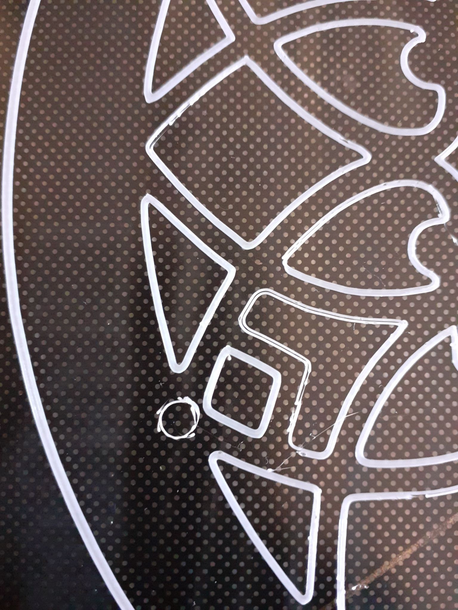

bob2861 Posté(e) Mars 7, 2021 Posté(e) Mars 7, 2021 Bonjour, J'ai solutioné un problème d'adherence au plateau avec de la colle mais j'ai le souci qu'on voit sur la photo ci-joint. Le plateau est bien reglè et j'utilise un BLTouch. La première couche est imprimé à 5mm/s , temperature plateau 90, temperature filament 220. Ensuite les autres couches à 50mm/s , 210 et 60. Je me demande si la temperature du filament est trop elevée. Merci d'avance
Idealnight Posté(e) Mars 7, 2021 Posté(e) Mars 7, 2021 (modifié) Mme Irma est est en vacances et ne peut pas me dire quelle imprimante tu possèdes et quel type de filament tu imprimes ? sinon wtf bed a 90°pour la première couche mais pourquoi ? 5mm/s pour la vitesse de première couche est quand même très très lent tu peux pousser a 15... Modifié (le) Mars 7, 2021 par Idealnight
bob2861 Posté(e) Mars 7, 2021 Auteur Posté(e) Mars 7, 2021 (modifié) Ah oui désolé. Il s'agit d'une ender 3 V2. Le filament est Geetech PLA En fait, Les temperatures et la vitesse viennent des essais avant d'utliser de la colle, sinon, ça ne collait pas du tout au plateau. Avec ces paramètres et sans colle ,c'était mieux mais la prémière couche ne collait pas bien. Je pense qu'en en effet je pourrais maintenant imprimer à 10 ou 15 Modifié (le) Mars 7, 2021 par bob2861
Savate Posté(e) Mars 7, 2021 Posté(e) Mars 7, 2021 il y a une heure, Idealnight a dit : sinon wtf bed a 90° Effectivement du pla avec un plateau à 90° le pla est presque liquide @bob2861 60° pour le plateau c'est largement suffisant 220° pour le filament c'est pas mal aussi tu as essayé une tour de température (il me semble que le PLA geeetech fonctionne bien dans les 200°) ? Tu as un ultrabase et ce genre de plateau à 60° n'a besoin de RIEN pour que le pla tienne (enfin si il faut qu'il soit propre, dégraissé et bien réglé)
bob2861 Posté(e) Mars 7, 2021 Auteur Posté(e) Mars 7, 2021 La tour de temperature me donne 210° comme temperature idéale pour ce filament. Un plateau à 60° fonctionne bien pour des objets qui n'ont pas une grande surface mais on voit sur la photo que cet objet qui commence par plusieurs parties séparées sur un diamètre de 14cm, même avec un plateau bien propre et parfaitement reglè, ça décollait par endroit.. Avec une temperature de 220° cétait mieux mais ça finissait par rater la première couche. La colle a solutionné le probleme. Je pense que je peux imprimer à 210° dès le début.
Idealnight Posté(e) Mars 7, 2021 Posté(e) Mars 7, 2021 Pour compléter si tu as besoin d'artifice pour que la première couche tienne c'est que le problème est ailleurs. Revois ton réglage buse/bed, étape indispensable pour une bonne accroche et je rejoints @Savate si PLA 60° pour le plateau et le filament 200/210 c'est bien. Tu peux mettre 5° de plus sur la première couche cela augmentera un peu l'adhérence.
