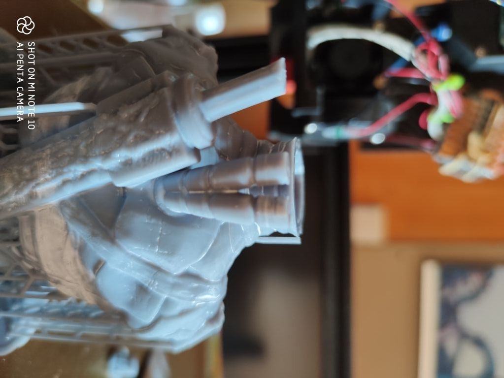

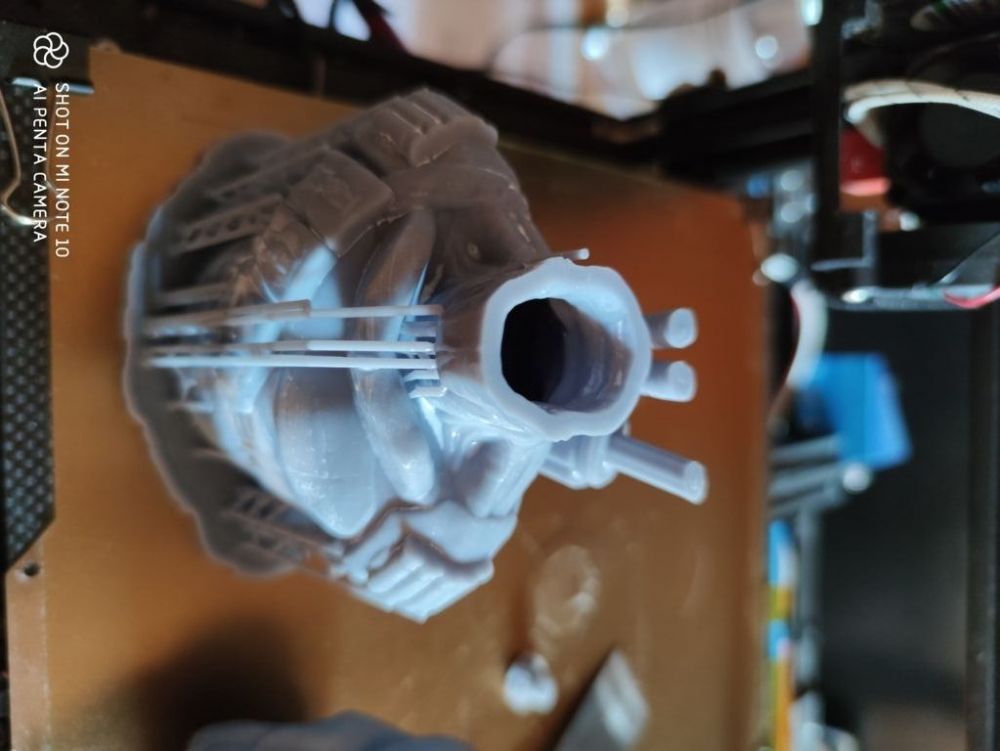

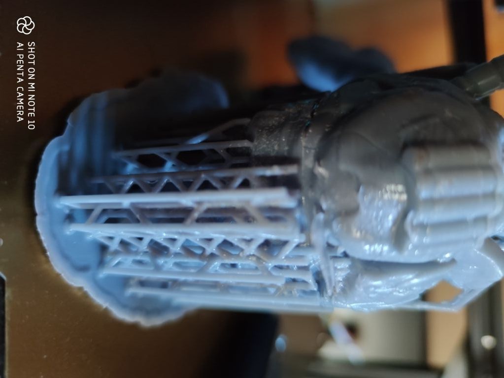

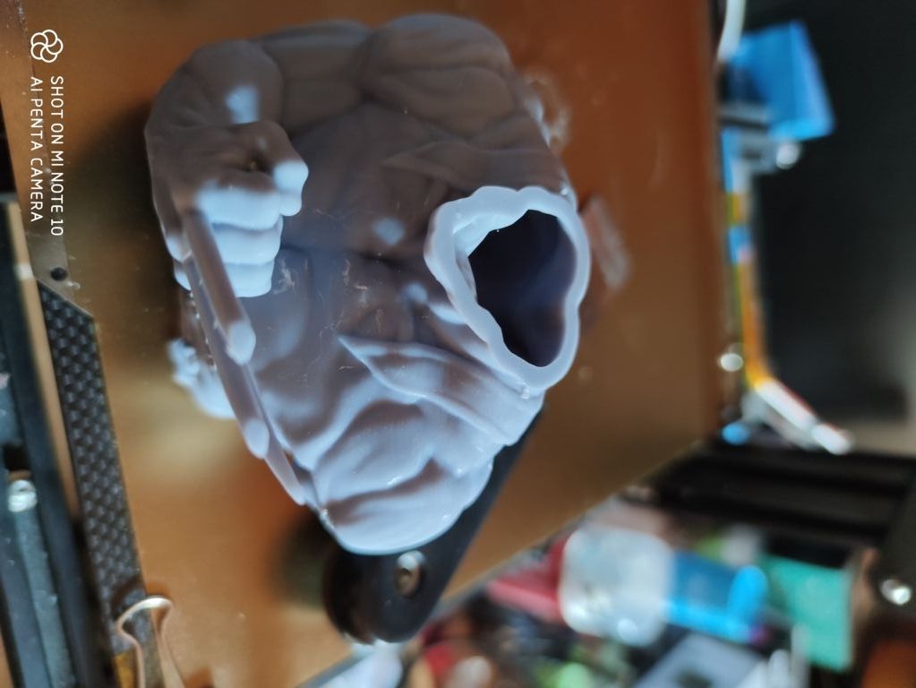

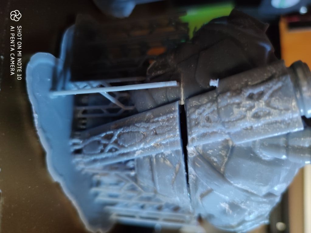

Bonjour à tous, suite à mes problèmes divers j'ai enfin réussi à faire des impression en utilisant la résine grise anycubic, mais un autre problème survient.
Aucune ne finie correctement et je ne vois pas pourquoi vu que ça merde d'un seul coup alors que la section précédente à les mêmes caractéristique que la partie qui merdoie.
Donc si quelqu'un pouvait m'éclairer la dessus ça serait pas mal.

Est-ce que tu enregistres depuis chitubox le fichier tranché directement sur ta clé usb?
oui et j'ai essayé avec 2 clefs différentes.
Quand je reprends ensuite le fichier sur le programme d'anycubic (chitubox ne prends pas les .pwmx) pour voir le déroulement de l'impression j'ai rien de spéciale sur les zones à problèmes.
Tu as donc ton problème.
Fichier corrompu.
Ne jamais enregistrer le fichier généré directement sur la clé. Chitubox ((peut-etre aussi celui d'anycubic) ne repère pas si la clé est pleine ou non, si l'enregistrement du fichier est bien fini ou non etc.
Toujours générer le fichier sur son pc, puis le transférer sur la clé.
ok, je vais tester car ça me fait bien chier de jamais finir mon impression.
Sinon, autre supposition, est ce que l'effet ventouse en fin d'impression pour un modèle creux peux généré ça ?
Si oui ça pourrait venir aussi du placement de mes trous d’évacuation de résine qui sont mal placés.

petite question : est ce toujours a la même hauteur que cela merdouille ? si c'est le cas , vérifie ta tige filetée ,elle a peut être un point dur .
Il y a 21 heures, Poisson21 a dit :
je ne pense pas que ton problème vienne de là , sur ta figurine l'épée aurait dû être imprimée complètement et ce n'est pas le cas (photo une)
bon sinon ....... t'es sûr d'avoir mis assez de résine dans le bac ?????😉😋 ok je sort.
@@pascal@91 et @Curlybis
En comparant les 2 impressions, il y a 3 cm d'écart entre les 2 zones qui ont merdé, donc la hauteur n'a rien à voir.
J'avais imprimer le wolverine en premier et certain support avait merdé tout en ne gênant pas la progression de l'impression (ils étaient clairement inutiles mais comme c'est mes débuts avec chitubox je laisse le programme géré la mise en place). Donc j’étais partit sur ça car j'avais trop diminué le diamètre de la base des support.
Sur le 2eme, j'ai décollé le modèle de 4 mm et mis une base, et tout les supports ont bien tenus, mais arrivé au niveau de la tête, encore une fois ça merde, alors que j'ai l'impression que les surfaces d'évolutions de l'impression sont largement suffisantes (3 mm d'épaisseurs dans mon évidage).
En plus c'est aussi assez bizarre, quand j'enlève les résidus resté sur le fep (puisque l'imprimante à continué) ils sont super facile à enlevé et je n'ai absolument aucune difficulté à le nettoyé. (Fep bien tendue et avec un coup de bombe ptfe sec dessus).
Comme je suis en arrêt en ce moment , je retesterais en faisant comme @Curlybis conseil de ne pas enregistré directement sur la clé USB.
Pour vérifier, tu peux tout simplement réouvrir tes fichiers qui sont sur ta clé avec ton trancheur et tu verras si ils sont entiers ou non.
je pense que ton fichier de base ( stl) est corrompu
tu peux le vérifier avec netfabb ou meshmixer
C'est des fichiers (stl) que j'ai déjà imprimé sur la cr10 donc a priori ils ne sont pas corrompues.
Je vais donc refaire des tests en n'enregistrant as directement sur la clé et aussi en mettant mes trous de vidange pièce creuse différemment,
un test à la fois pour voir ce qui fonctionne.

c(est peut être idiot ce que je vais dire ? mais.....
cela ressemble a une perte brutale de puissance de tes leds uv  , il est possible qu’après un certain temps de chauffe tes uv se mettent en court circuit  ,
enfin je dis ça je dis rien !
on verra bien, l'imprimante est neuve, dans le grenier (non chauffé ~15-16°c) , la j'ai relancer celui qui avait imprimer le plus haut en transférant le gcode depuis le pc au lieu de le sauvegarder directement sur la clef. Mais en gardant les mêmes paramètres et la même position.
J'ai aussi fait des trou d’évacuation dans la base du modèle, comme il n'est pas coller à la base je suis sûr comme ça qu'il n'y aura pas d'effet ventouse.
Donc plus qu' attendre les ~16heures d'impressions.

bonjour,
conclusion ative, les algorithmes de tranchage ne travaillent pas du tout de la même façon en fdm et en sla.
je vais dans le sens de @Curlybis et de @@pascal@91 l'immense majorité des problèmes d'impression viennent de modélisation mal faîtes donc vérification systématique des fichiers avant impression
Modifié (le) par sabre

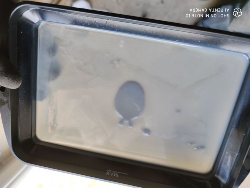

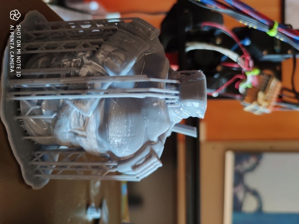

Bon encore une fois échec total, et en plus cette fois ci j'ai eu un problème en plein milieu de l'impression (cf photos) Sur le fep on vois bien la silhouette de la fin d'impression et un peu de surexposition (j'avais mis 65% de puissance au lieu de 60%, je vais redescendre à 60% la prochaine fois).
Si quelqu'un qui a une mono X pourrais me fournie ces paramètres chitubox qui fonctionnent pour la résine grise anycubic j'aimerais bien comparer avec les miens , merci d'avance.
Donc si quelqu'un à d'autre idées je suis preneur, je maitrise absolument pas le sujet.
