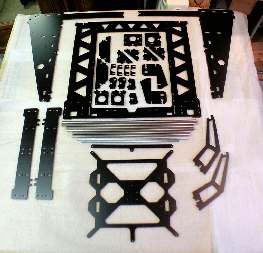

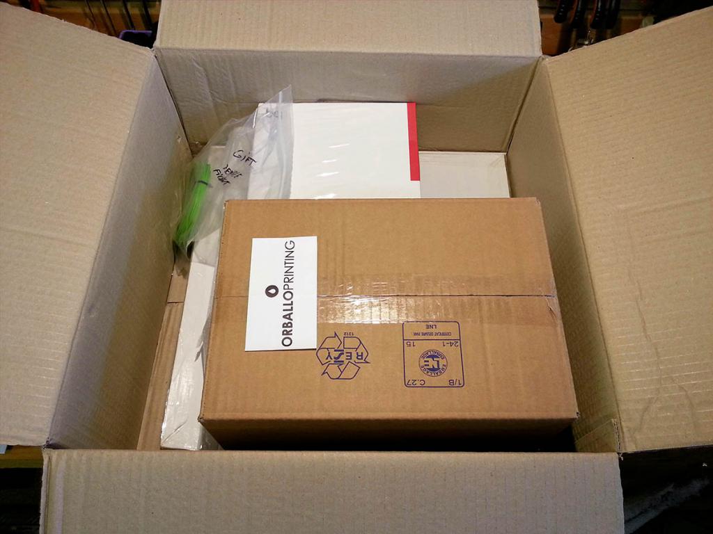

C'est parti pour l'ouverture du carton

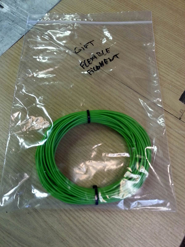

ça commence bien, un petit cadeau : un peu de filament Flex :)

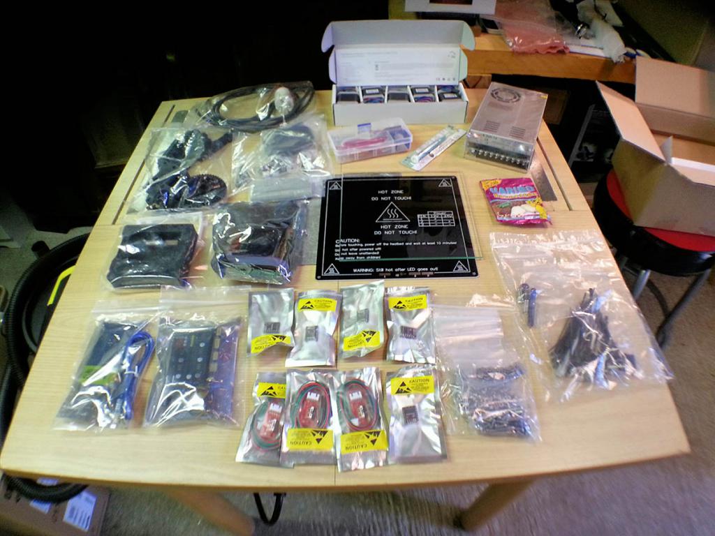

Dans le premier carton, il y a du monde !
Et dans le deuxième, la partie structure
Tout est bien emballé et protégé, rien à dire.

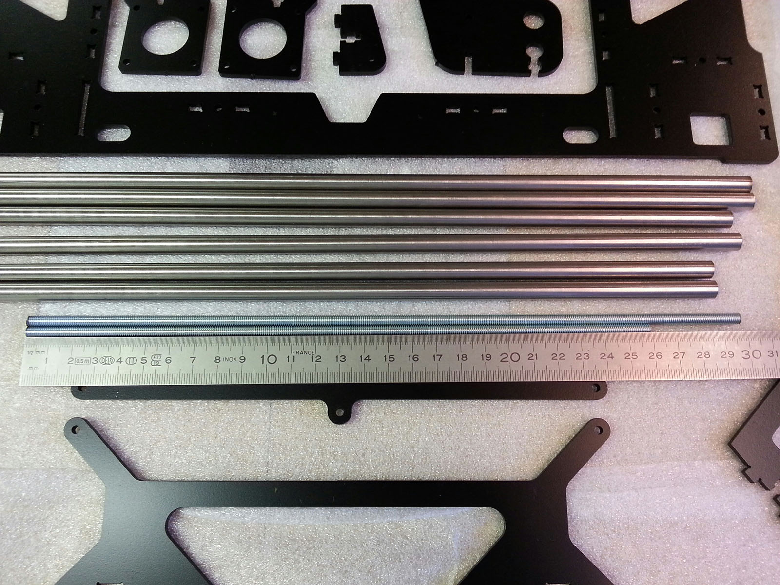

Cependant, il y a quand même un truc étonnant : les tiges filetées ne sont pas de la même longueur :o
Après avoir contacté Orballo, il s'avère que c'est bien un problème et ils m'en renvoient 2 autres. J'espère que je n'aurais pas d'autres mauvaises surprises...

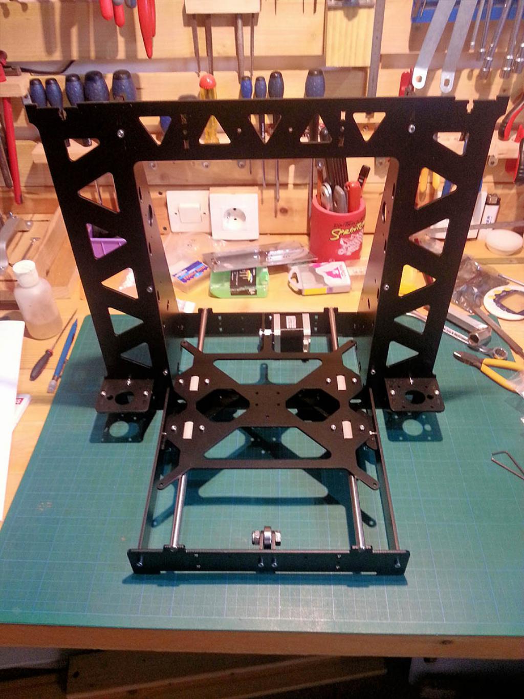

Alors j'ai commencé à monter la bête. Comme aucune notice n'est fournie, j'ai dû fouiller sur le Net.
J'ai d'abord récupéré le PDF qui est dispo sur le site de RepRap : http://reprap.org/mediawiki/images/9/9d/Montaje_PSteel.pdf
Ça peut dépanner, mais c'est très succinct. Et puis j'ai trouvé le Graal en vidéo : https://www.youtube.com/watch?v=utDKPpGx7hA&index=25&list=PL7PnAADjTT2pUMG6zXklxPQN_Gn9mA6t4
Là, c'est du sérieux. Tout est en Espagnole, sinon ce ne serait pas drôle, mais le gars Toni à réalisé un excellent tuto en 15 vidéos et c'est trop d'la balle comme diraient les d'jeunes. En mettant les sous-titres traduits en Français ça devient vraiment n'import'nawak, mais on arrive à s'y retrouver. Attention cependant : il devait avoir l'ancienne version, car certaines choses ne sont plus d'actualité (comme limer les axes des moteurs pour faire un plat).
Grâce à ces vidéos, je suis bien parti, merci à lui !

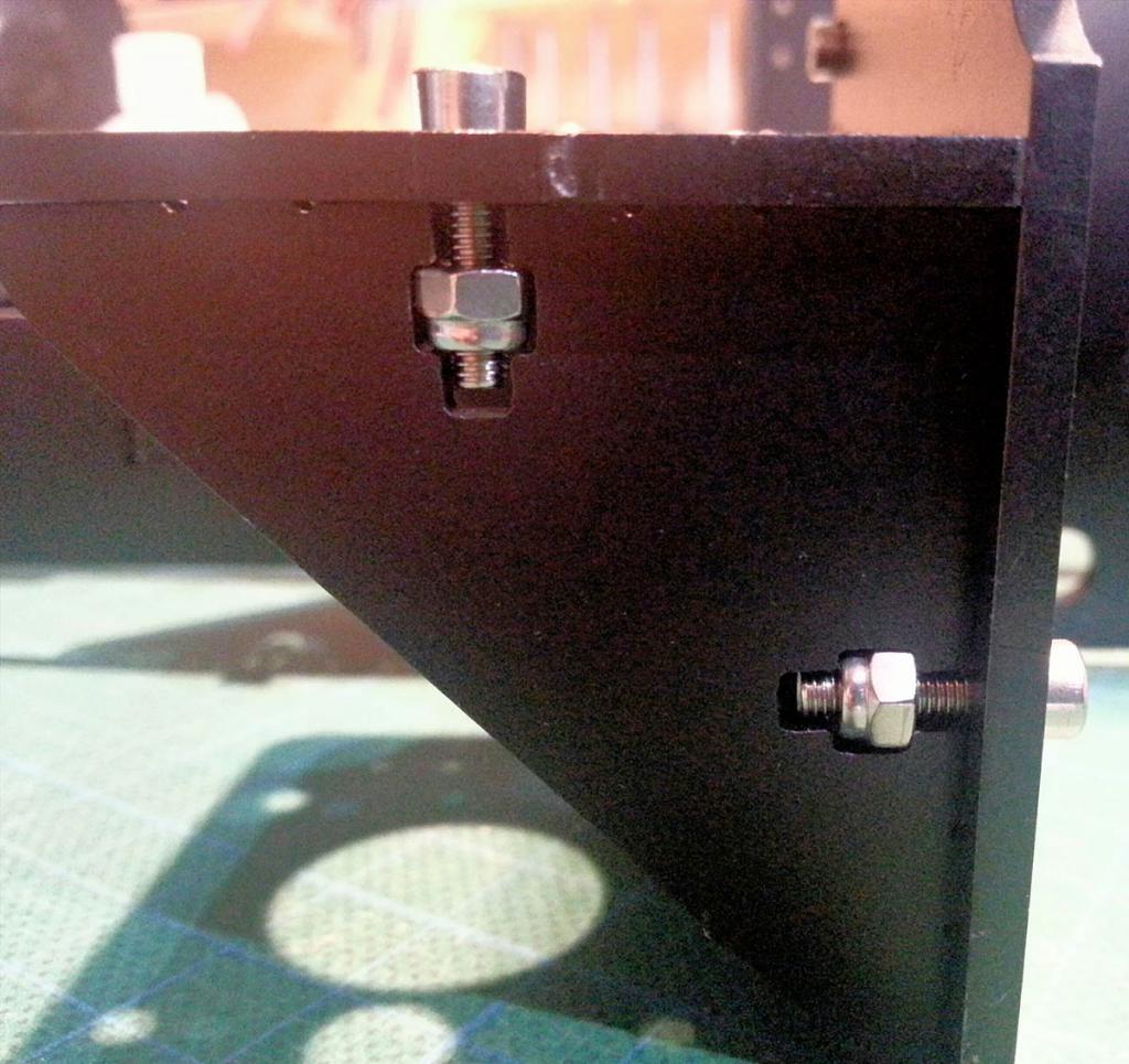

D'un point de vue général, le système de la structure est bien fichu. Les écrous sont enchâssés dans les différentes parties, il n'y a plus qu'à serrer une fois que l'on a réussi à  placer l'écrou (et ce n'est pas toujours évident).
Les vis sont de qualité acceptable, ne pas serrer trop fort sous peine de foirer l'empreinte. Tous les écrous sont avec frein filet, ça c'est cool.

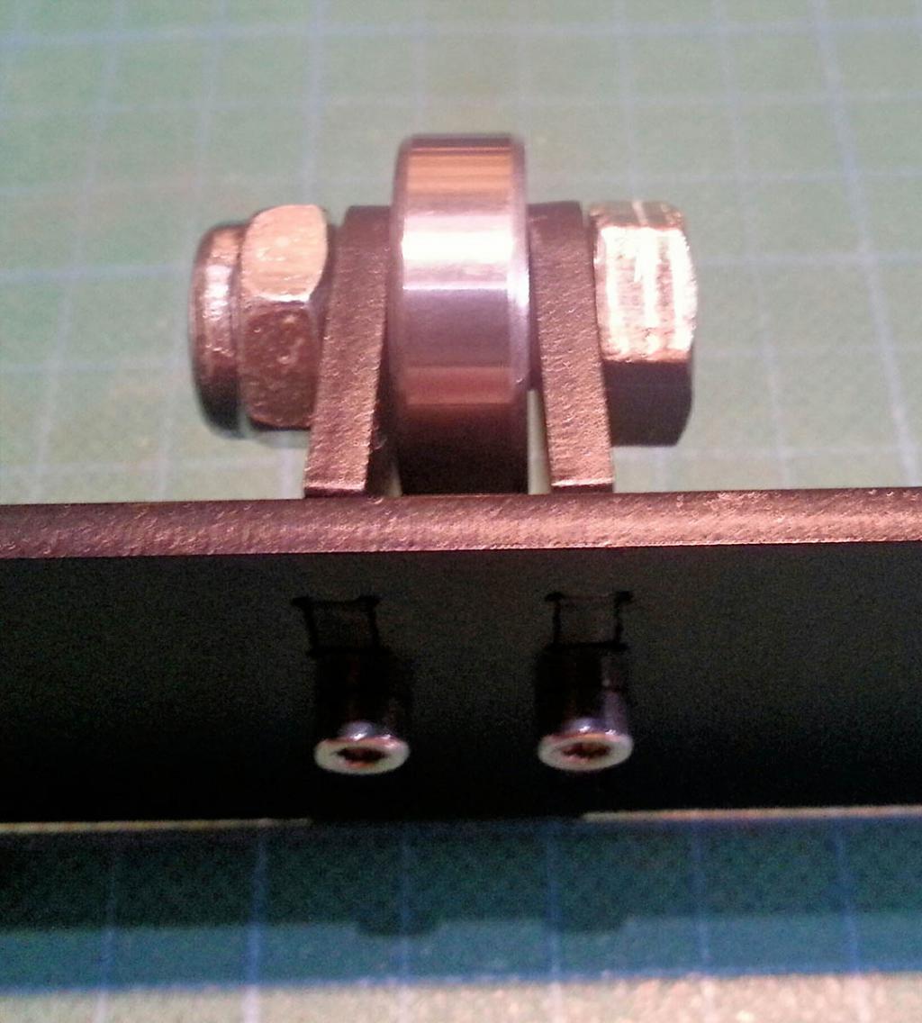

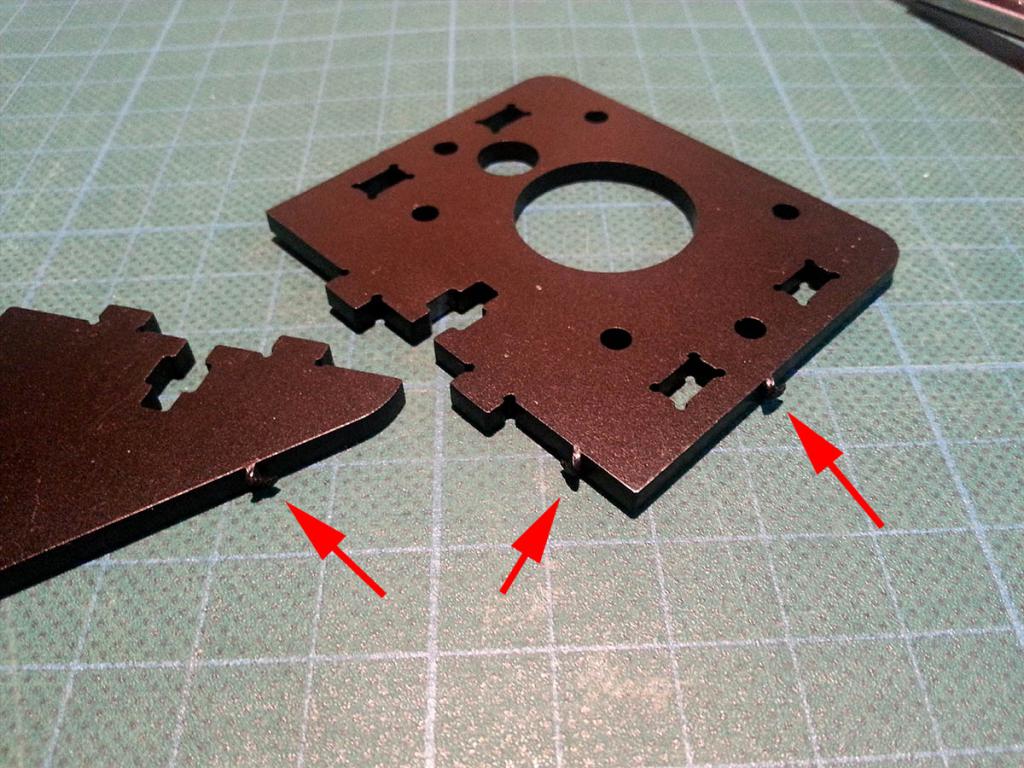

La finition des pièces et plutôt bonne et s'emboite parfaitement. L'équerrage de la structure à été réalisée pratiquement du 1er coup, j'avais juste une partie qui remontait d'un poil. Par contre, certaines pièces manquent de finition :
En plus de la tige filetée qui n'était pas à la bonne longueur (voir mon commentaire plus haut), j'ai constaté qu'il manqué également la vis et l'écrou qui servent à maintenir le roulement qui sert pour la courroie du plateau ! J'avais ça en réserve, mais j'apprécie moyennent. De plus, dans la vidéo, Toni indique qu'il y a des rondelles à placer de chaque côté, mais là aussi, rien ! Comme dans la doc ils n'en parlent pas, et que l'en avais pas, je n’ai rien mis pour l'instant, mais le résultat n’est pas terrible visuellement (mais parfaitement fonctionnel).
Un truc aussi bien énervant : les découpes servant à recevoir les tiges de 8mm pour le plateau n'étaient pas exactement du bon diamètre. Il à fallu que je lime à la fois les trous, mais aussi les tiges. J'ai bien passé 40 minutes là-dessus...

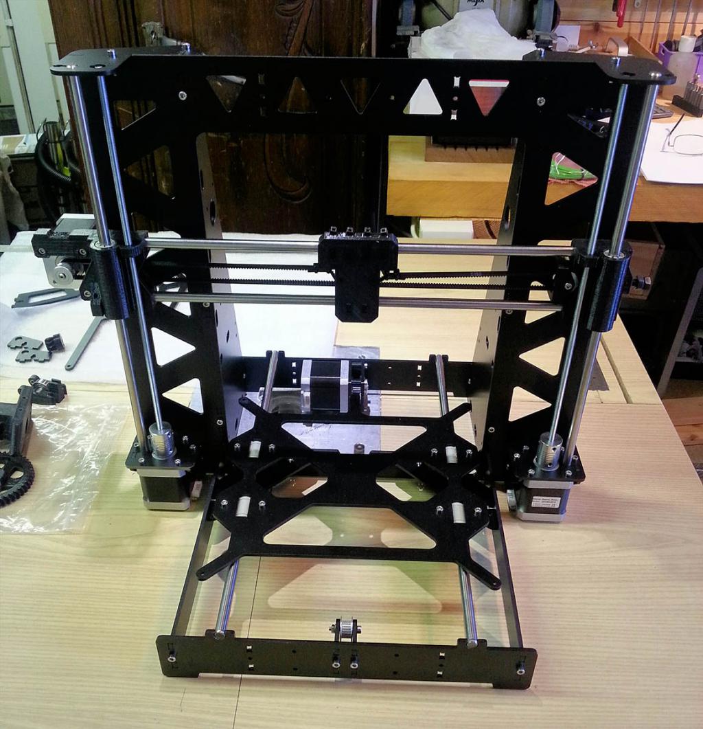

Pour finir, voilà ou j'en suis :
Modifié (le) par Trob
@dcro95 Les DryLin sont très bien, pas de problème. Ce n'est pas fragile et ça fait nettement moins de bruit.
Merci pour ton lien, je vais jeter un œil car je viens de m’apercevoir qu'il y a un système de réglage de la courroie en X, et je ne comprends pas comment ça marche.
Pour le roulement de la courroie du plateau, j'ai démonté et changé le roulement par une poulie crantée, c'était indiqué nul part mais d'après les photos c'était plutôt ça qu'il fallait mettre.
Voici ou j'en suis :
Cependant il manque quelques pièces (fixation courroie du plateau, rondelles pour roulements...). Même si Hugo d'Orballo est disponible également le dimanche, j'avoue que j'apprécie moyennement la plaisanterie. Avec la tige filetée de 5mm qui n'était pas à la bonne longueur, ça commence un peu à me fatiguer. Normalement je devrais recevoir cette semaine les trucs qui manquent.
Un avis perso. : concernant la courroie du plateau dispose tu d'un moyen de réglage ? Si non il serait bien pour l'avenir d'en mettre un.
Non, il n'y a pas de moyen de réglage pour cette courroie. J'y pensais justement, je ferais ça plus tard. ;)

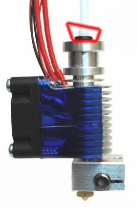

J'ai une question qui va surement vous faire marrer, mais je la pose quand même.

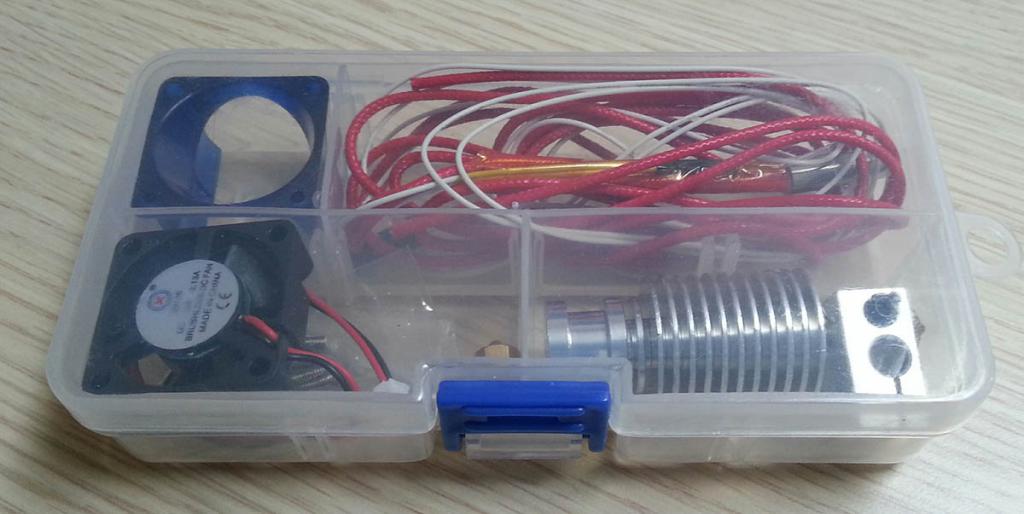

J'ai une " Hotend All Metal V6 ready to use". C'est la classe, mais comme pour le reste, peu d'explication. Voilà à quoi elle ressemble :

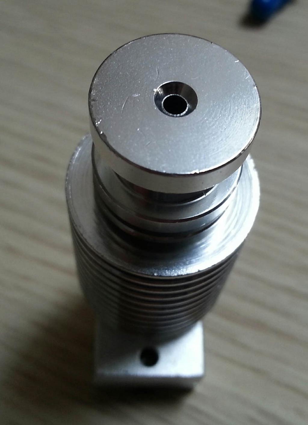

Dans cette vidéo -> https://www.youtube.com/watch?v=s7648qrSpWA&list=PLVyjXoeN_fQVWppKtsh5Mo4fbRyqnPV_K&index=7 <- on voit à 7:40 qu'il faut mettre un tube (en téflon ?) dans l'extruder. J'ai ce tube (en plus petit), mais par contre, il ne rentre pas dans la Hotend car le diamètre du trou est plus petit et je n'ai pas cette petite pièce qui se clipse au-dessus de la tête, là ou rentre le tube.
- Il sert à quoi ce tube, c'est un guide ?
- On le fait rentrer jusqu'ou dans l'extrudeur ?
C'est surement débile comme question, mais je n'arrive pas à savoir...
Regarde ICI tu y trouvera un schéma qui montre ce tube, mais effectivement sur l'image il dépasse.
Quel est la diamètre de ton filament 1.75 ou 3mm, ils ont peut être fait une erreur en livrant un tube trop gros.
Bonjour @Trob
C'est une full métal donc il y a un modèle en 1.75 et un en 3mm .
Si tu a commandé une 1.75mm ( a  vu de nez sur la photo) le fil de 1.75mm passe dedans sans problème.
@+ Boboss
C'est un modèle 1.75mm.
Ce tube doit donc rentrer dans la Hotend (je vais revérifier ce soir en rentrant si vraiment cela n'est pas possible) et il doit aller, je suppose, jusqu'à la partie biseautée du milieu de la vis qui sert à entrainer le fil ? http://orballoprinting.com/93-thickbox_default/extruder-hobbed-bolt.jpg
Dans la vidéo il parle de l'importance de la coupe en biseau sur ce tube. Vous auriez une explication svp ?
le biseau : je suppose que c'est pour pouvoir insérer le filament plus facilement et aussi pour que le tube se se prenne pas dans les crans d'entrainement du filament (l'orienter donc au montage)
Quel est la diamètre de ton tube ? Pour du 1.75 en extérieur il doit faire 4mm et 2mm en intérieur.
@nicephore Je regarde ça ce soir quand je rentre.
Et je n'ai pas la petite pièce que j'ai entourée en rouge sur la photo
C'est impératif ou c'est du à mon modèle ?
