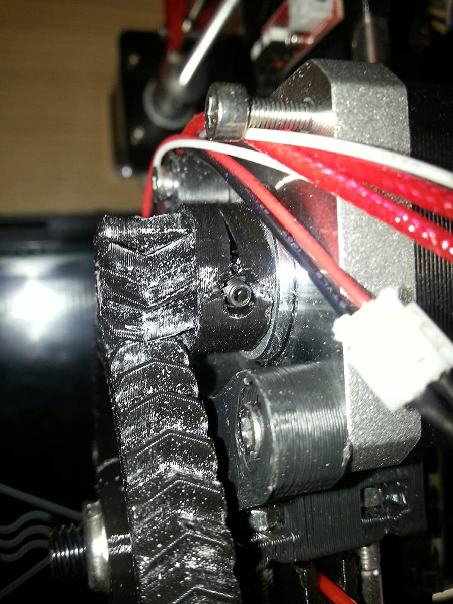

Et encore un problème ! la poulie du moteur de l'extrudeur s'est fêlée...
Je commence un peu à fatiguer là....
EDIT : une chose est sure cependant, Orballo est très réactif niveau SAV ! Le problème viendrait de moi, j'aurais trop serrer la vis. Il s'est proposé de m'en envoyer une autre et j'ai demandé si c'était possible d'avoir les fichiers. Bingo ! Après avoir recollé la mienne, je suis en train d'en imprimer une nouvelle... Pourvu que mon bricolage veuille bien tenir jusqu'au bout de l'impression...
Modifié (le) par Trob

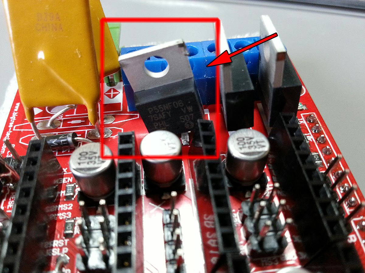

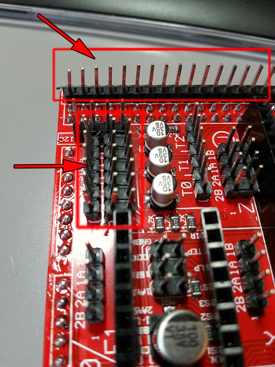

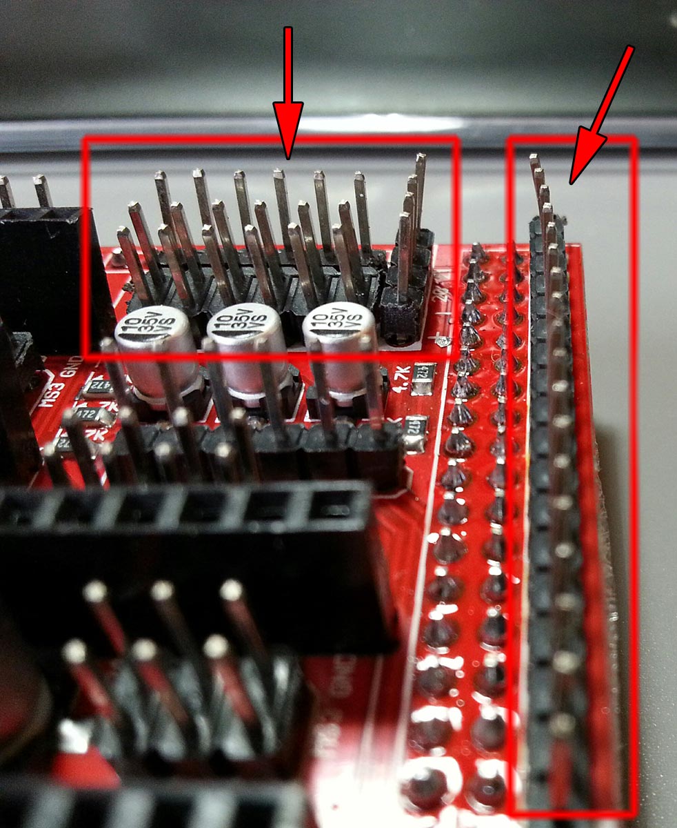

Mon problème de lit chauffant qui peut à peine faire fondre du chocolat étant toujours d'actualité, et après avoir essayé un certain nombre de possibilités, j'en suis arrivé à la conclusion que ça devait être soit la Ramps soit l'Arduino qui avait un problème. Cela pourrait d'ailleurs confirmer pourquoi mon LCD déconne aussi plein pot.
J'ai donc commandé les 2 au pays des vendeurs pas chers, et la ramps vient d'arriver. Joie.
Au déballage par contre, je peux constater immédiatement ce que peut engendrer l'excès de saké lorsque l'on manipule un fer à souder :
Forcément, elle va marcher beaucoup moins bien...

Il y a 2 heures, Trob a dit :
Au pays des vendeurs pas chers, ils ne boivent pas du saké. C'est trop chers :emoji-E412:
Bonjour, @Trob
Vu le prix de la carte faut pas espéré une qualité tip top ^_^
Plus qu'a redresser  tous ça et garde un œil sur la carte durant les impressions   :
5ox ( ça crame vite ces petites bêtes là O.o )
Ps: le Saké c'est japonnais et ils font des produits de qualité :P, Sinon pour les chinois leur gnôle c'est le Baijiu .
@+ Boboss

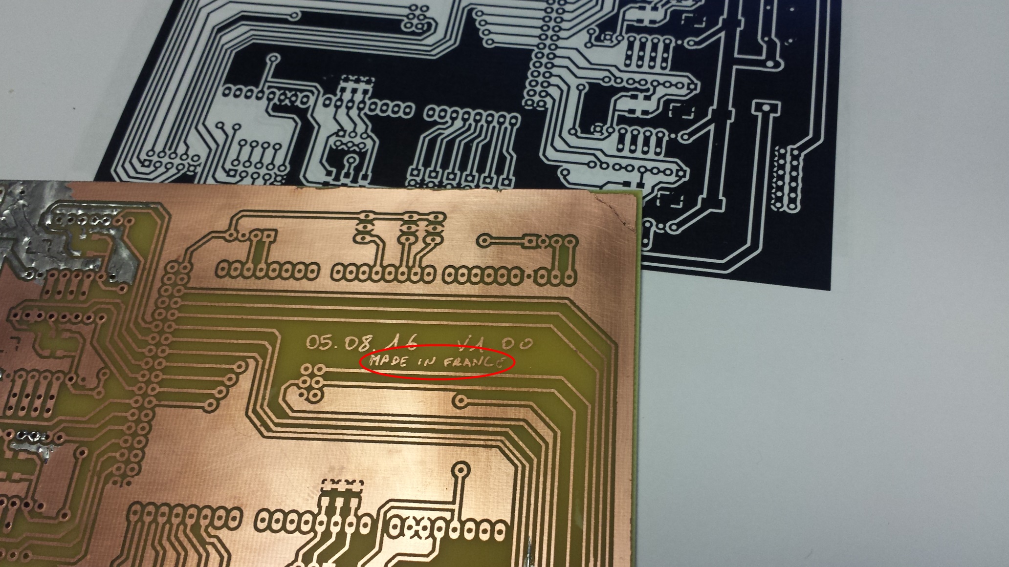

ou tu prend ton temps et tu fais toi même avec la "french touch"20160805_115119_50.jpg20160805_115310_50.jpg
Made in France.
Ou Homemade in France :)

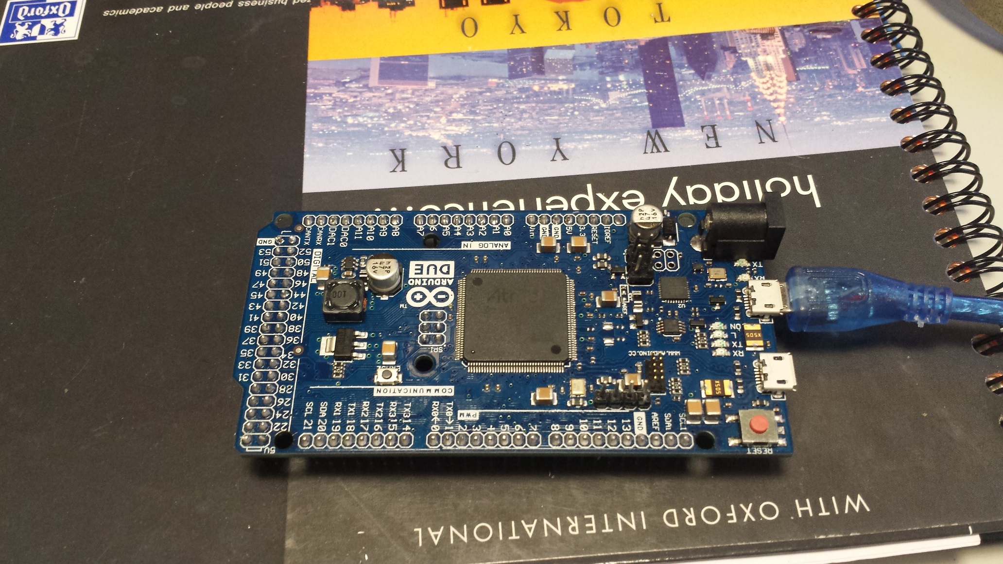

C'est mon petit projet actuel, faire la ramps pour l'arduino DUE.
Dessouder toute les pattes et resouder derriere en male pour la mettre sur la future ramps.
Carte étamé a la main: c'est moche .. mais bon, c'est le fonctionnement qui compte.
@Orange mais t'es un grand malade toi ! Déjà que j'ai du mal à souder à peut près correctement le heatbed... :$
Ah mais début, par mégarde, j'ai pris le fer a souder partie chaude. Je m'en souvient encore :)
On m'a dit que c'est l'expérience qui rentre xD
Aujourd'hui je me presse pas quand je soude. Faut rester ZENNNN......

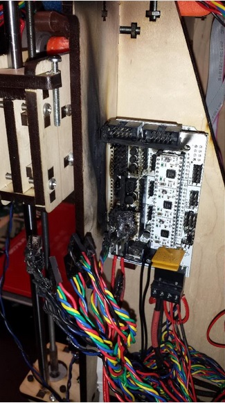

Problème de lit chauffant résolu :banana:
Pour rappel, mon lit chauffant s’arrêtait de fonctionner lorsqu'il arrivait à environ 40°
C'est Hugo de chez Orballo qui à trouvé : il ne faut pas souder le négatif sur les bornes 2 & 3, mais UNIQUEMENT sur la borne 2.
Et un souci de moins :)
