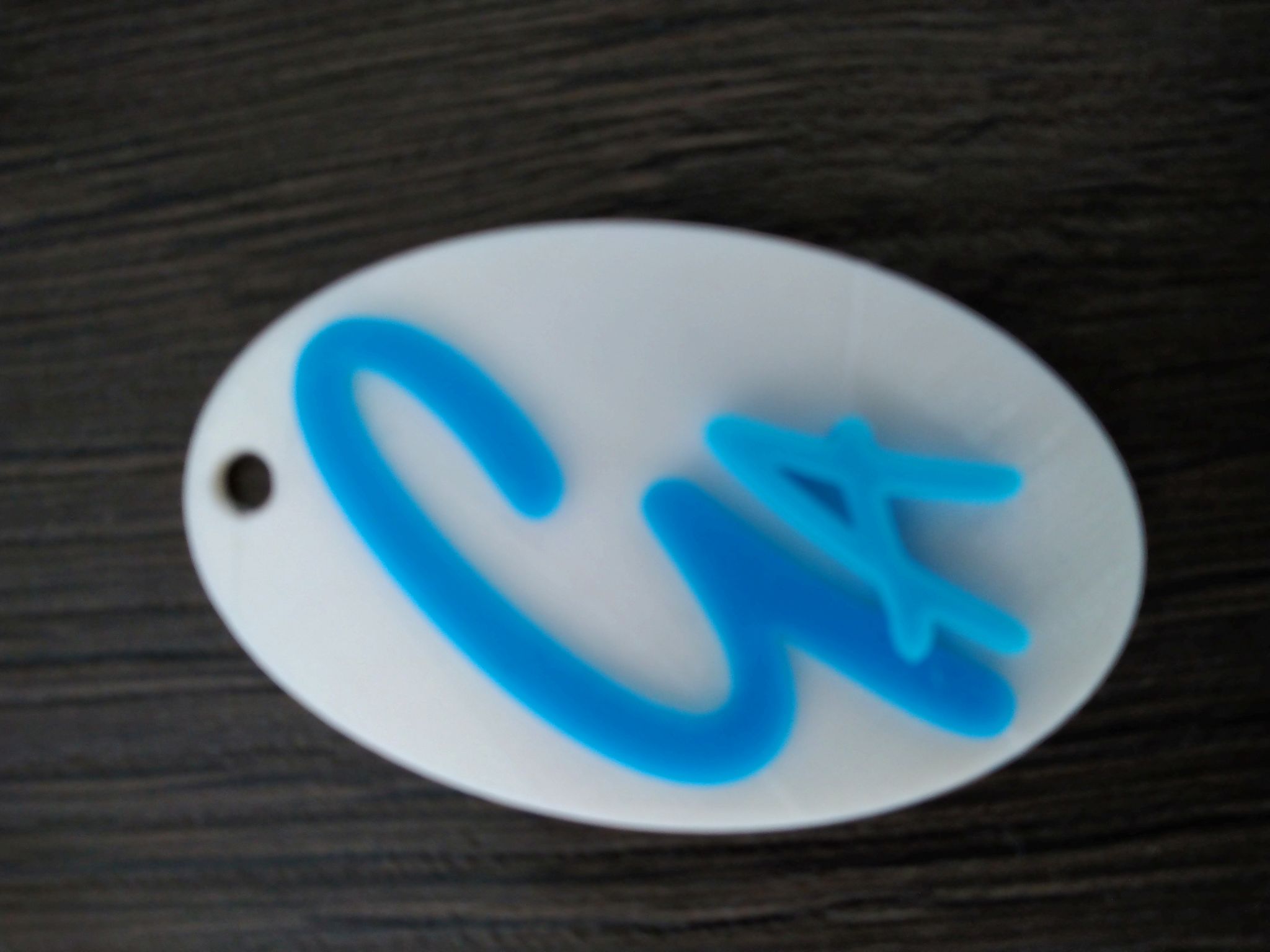

J'ai besoin de change de filament au cours d'une impression. J'ai regardé en long en large et en travers les sujets et je me suis lancé dans la modif du gcode...
j'ai essayé M0, M25, M600 comme ordre d’arrêt, j'arrive a stopper l'impression, changer de filament mais malheureusement je n'arrive pas a faire repartir l’impression car la commande "continue" sur l’écran LCD n’apparaît pas, j'ai juste "pause" et "stop"... Quand je clic sur pause l’imprimante envoie la requête d'ordre mais semble figée.
quelle programmation faut-il faire pour relancer l'impression après une pause?
j'ai contourné le truc en restant devant l'imprimante et en changeant de filament mais c'est pas super clean comme procédé et pour une impression qu dure plusieurs heures c'est pas terrible:)

J'ai eu le même problème sur la Wanhao D12. Je pense que c'est la cas de la plus part de ces imprimante graphique à écran tactile, car le contenu à afficher est figé quand on flash l'écran, et si quelque chose n'a pas été prévu dans le firmware de l'ecran, ca ne peut pas être rajouté à la volé, contrairement aux ecran LCD Alphanumérique classique.
Pour ma part pour résoudre ce problème j'ai dû renoncer à ce type d'affichage. J'ai recompilé Marlin et j'ai activé le mode d'affichage TFT_COLOR_UI au lieu de TFT_LVGL_UI, et j'en ai profité pour activé le M600, et le tour est joué.
Maintenant je peux faire des pause directement sous Cura ou manuellement en rajoutant un M600, et ca fonctionne sujet bien.
