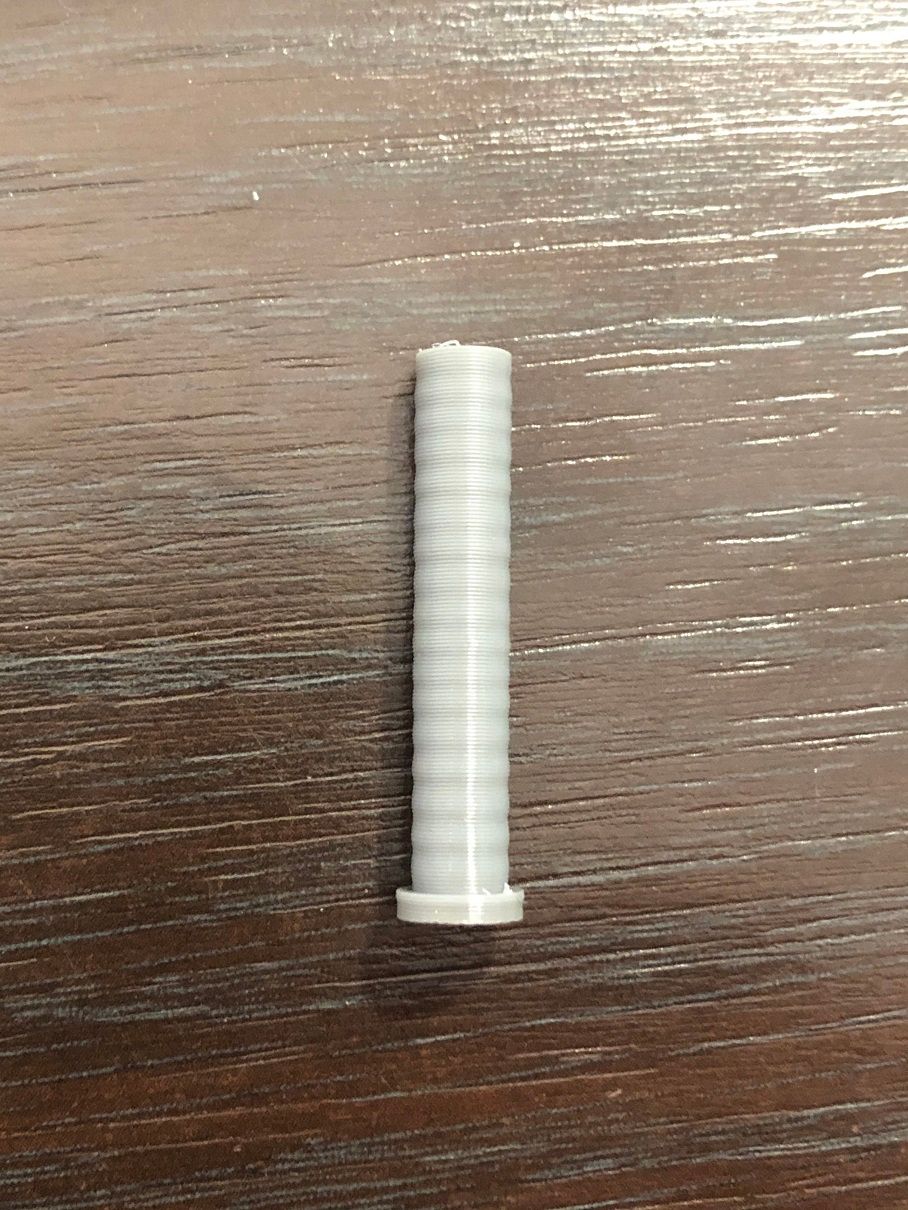

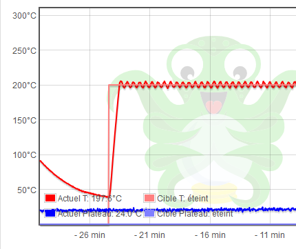

J'ai une Artillery Genius dont je suis très content depuis novembre, réglée aux ptits oignons, et jamais de soucis de print sauf mauvais réglage dans Cura pour mes prints 😆

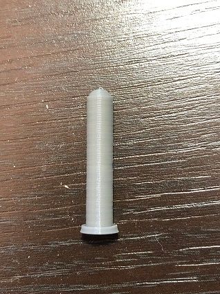

Sauf que ces derniers temps, j'ai constaté des vagues verticales sur un print (ptit cylindre imprimé à la verticale), et je me suis aperçu d'une grosse instabilité des températures de ma buse + bed, même à froid, cf screenshot 🥴
Ce ptit cylindre, je l'ai désigné moi-même, et je l'imprime à la verticale. C'est ce qui m'a permis de voir les vagues car je l'ai imprimé semaine dernière, il était nickel.
Alors j'ai essayé:

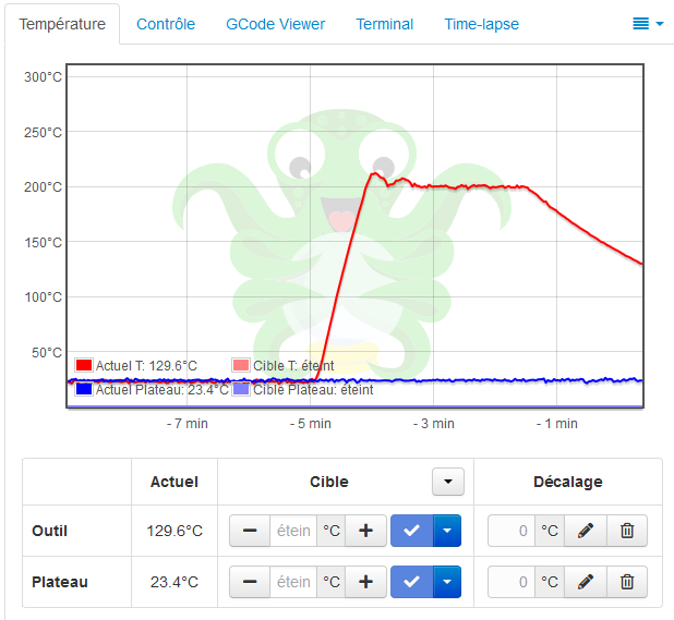

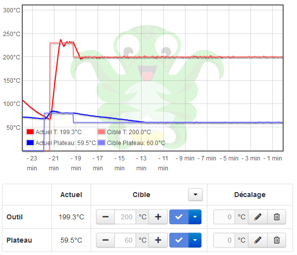

- PID autotune depuis l'écran et manuellement: j'obtiens des valeurs de pid complètement différentes à chaque fois (P: 12 19 24...)

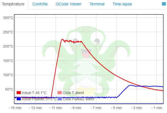

- j'ai le pb même sans indiquer de consigne de temp: à froid les deux températures varient beaucoup
- j'avais déjà désactivé le +5V du cable usb qui relie ma genius à mon pi4/octoprint
- j'ai changé de prise électrique pour ma Genius et mon pi4: pareil
- j'ai installé Octoprint sur mon PC: pareil
- j'ai changé de cable usb: pareil
- c'est avec Molise 1.3.1 et en voulant mettre un bltouch que j'ai constaté les soucis (simple coincidence je pense)
- j'ai remis Molise 1.2.7 et j'avais l'impression d'avoir moins de soucis que la 1.3.1, mais après avoir échangé avec David ça n'est pas possible que ça en soit la cause (il est pro et sympa, donc je le crois...)
- je viens de faire le changement de sonde de temp de mon extrudeur: pareil
Mon imprimante est stock, tout est d'origine sauf ces modifications:
Variation of temperature - Measures while while PID auto of extruder then bed.png
Salut @TroisSix
Plutôt étrange, cette régularité de variation de température ...
Pour moi, la piste d'un défaut de la boucle régulation de température serai a vérifier :
  • Pas de jeu sur les connecteur, pas de faux contactes ?
  • câbles avec des brins cassé ?
  • défaut de la cartouche chauffante et/ou de sont placement / contacte avec le bloc chauffant,
  • défaut du capteur de température et ou de sont placement, contacte avec le bloc de chauffe ...
La piste d'une alimentation qui faiblis pourrais aussi expliquer le truc ... ? mesurer les tension de sortie avec un multimètre ?
Si tu a utilisé un chaussette de silicone sur le bloc chauffant mais que tu l'a enlevé, alors PID a refait ...
Espérant que tu trouve la solution, bonne continuation !

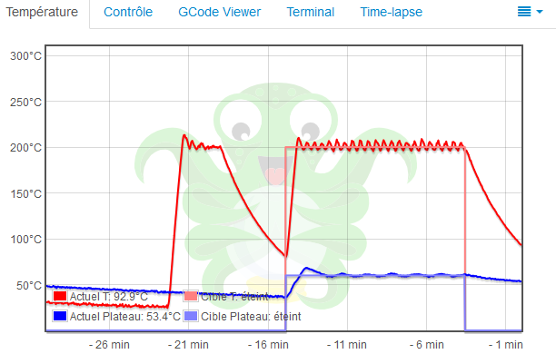

Salut @TroisSix cela faisait un moment 😉 .
Alors une chose assez drôle est que j'ai lu des commentaire de 4 personnes sur FB qui avais le même soucis tous étais passer sur le Molise dernière version et avait eu ce soucis.
Après avoir approfondie ce qu'ils indiquaient, il en résultait que je PID AutoTune à l'écran était responsable de leur soucis au final leur soucis c'est résolue en lancer le PID manuellement, n'ayant pas de soucis de mon côté pour le moment difficile de dire si cela est réellement la cause, mais a voir. Si c'est bien le cas le soucis viendrais donc de la gestion des PID depuis l'écran.
Ce qui m'inquiète dans ton cas est le fait que tu mesure des écarts a froid sans mettre en chauffe l'imprimante et la c'est pas logique, pas d'alimentation tu as juste les sonde qui mesure la temp.
Ce que t'indique @PPAC a du sens, mais cela ne peux venir d'une alimentation ayant des faiblesses car le Bed est alimenté en AC 220v direct donc ont ne devrait avoir de soucis que côté buse dans ce cas.
Après question Bête (David Touton a fait un travail très pousser sur sont firmware permettant la prise en compte des CM SKR et SGENL, moi j'ai fait un firmware optimiser pour mon matériel uniquement), quels valeur de sonde as tu définit dans Marlin D'origine Artillery la Défini a 1 (reconnue comme une Epcos, même si cela n'est pas tout a fait le cas). (Moi sur mon Marlin je suis sur une valeur 15, sonde car j'ai une 3950B d'ailleurs ma sonde d'origine sur la Genius etait plus proche du 3950 que d'une epcos mais bon)

@TroisSix
Quand PPAC parle de cartouche chauffante il te parle ici de la résistance de chauffe de 60w fixé sur le bloc de chauffe.
Pour les personnes ayant ce soucis j'en ai vue encore un début de semaine avec le soucis sur le Group FB "SIDEWINDER X1 and Co. FRANCE" et une personne lui expliquant qu'il avait aussi des écart similaire et qu'il était préférable de faire un Pid manuellement hors interface TFT que dans sont cas cela allait bien mieux depuis. Après je te remonte juste ce que j'ai lu et je ne sais pas de dit si l'info est fiable a 100% ne pouvant le vérifié pour le moment. Après je n'ai jamais été sur le FB du Groupe pour le Molise et donc il est bien possible que tu sois le premier a avoir averti David de ce soucis.
Pour les valeur de sonde j'ai DL le molise pour voir son fichier de config je t'ai mis la section si dessous :
En Orange la valeur 1 est celle par défaut Artillery / en rouge la 5 est celle a utilisé avec une sonde 104GT-2 TriangleLab / en Bleu La valeur 13 (désolé j'avais dit une erreur c'est 13 pas 15 )ce que j'utilise dans mon cas mais j'ai une sonde Triangle 3950B.

Oui si tu as la sonde d'origine tu peux rester avec la valeur 1 après je sais que certain utilise la sonde d'origine avec une Valeur 13 3950B sans soucis particulier.
Pour le soucis je serais plus d'avis d'un soucis côté firmware tft que côté marlin, le marlin reçoit les commandes et les exécutes si tu avais un soucis ici, même en commande manuel tu aurais des problèmes.
Pour les Sonde 104GT-2 et 3950B ce sont des thermistances capable d'aller a 280-300°C (ce qui est aussi le cas des sonde d'origine) faudra aller sur des T-D500 ou T-K500 pour avoir des thermocouple capable de gérer des températures allant jusque 500°C.
Il n'y a pas forcement d'intérêt de meilleur capacité supérieur a prendre une 3950B ou 104GT-2 de chez triangle, si ce n'est moi j'ai un Block de chauffe cuivre plaqué nickel de chez triangle et que la sonde d'origine n'est pas réellement compatible car trop petit en longeur, les 2 thermistances du haut sont recommander pour mon block de chauffe et sont conçu pour supporter jusque 480h de travail continue a 280°C. J'ai pris 3950B car moins chers et le connecteur présent est le même que celui de nos Epcos d'origine donc quasiment plug & play.

Salut @MrMagounet,

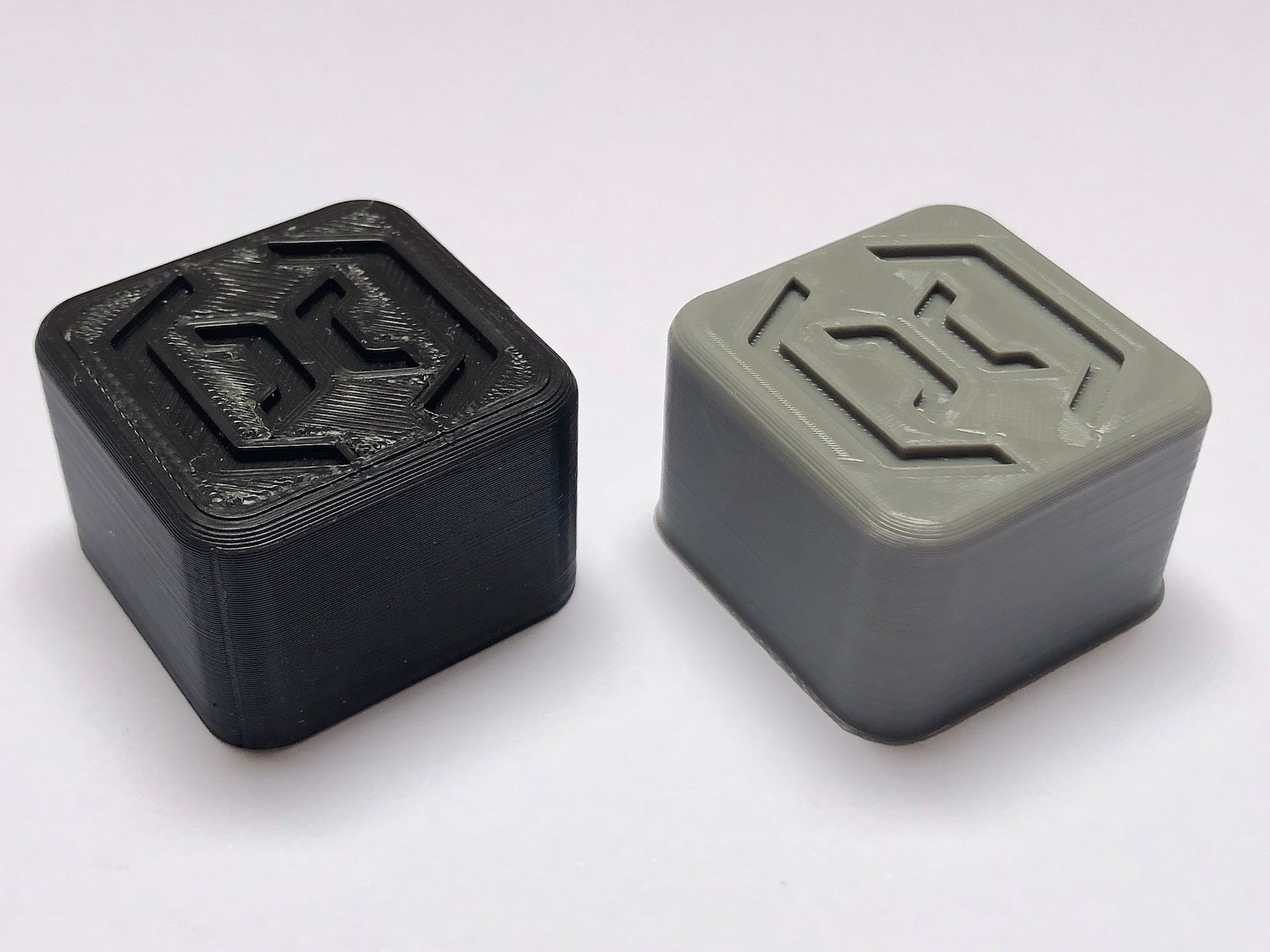

Ce WE, j'ai changé ma buse (à chaud), et j'ai fait qqs tests en imprimant le cube Artillery:
- en gardant Molise 1.3.2, avec reboot + reset eeprom, sans aucun autre réglage sauf le nivellement manuel.
- impression correcte depuis la SD
- impressions correctes également depuis Octoprint: cf le gris avec option lissage de cura (comparé au noir imprimé quand j'ai déballé mon imprimante début novembre 2020). cube un peu écrasé car mon bed est bombé au milieu, vivement que je remette mon bltouch 😉
Remarques:
- j'ai juste dû attendre un peu au début de print que la température se stabilise pour que je vois l'impression se lancer réellement
- les températures fluctuent toujours "raisonnablement" dans Octo (cf courbe de température: ça vous choque?), mais ça n'a pas empêché une bonne impression
Next, je vais essayer de trouver un moment pour :
- j'ai reçu la nouvelle cartouche chauffante, il faut que je la remplace l'ancienne
- faire l'ABL + nouveau print test,
- faire le PID autotune manuellement depuis octo (il est bugué depuis l'écran) + re-test
Je verrai bien si à un moment ça re-dérape... 😞

Salut @MrMagounet @PPAC
Ptit update:
- du coup j'ai changé la cartouche chauffante
- j'en ai aussi profité pour mettre un "bras tendeur de l'extrudeuse en métal" pour remplacer celui en plastique
- mais en démontant/remontant l'ensemble du bloc, j'ai cassé un fil de ma thermistance, donc j'ai remis celle d'origine 😢 et j'ai commandé sur Ali une thermistance trianglelab 3950B, que j'aurai... dans les délais Ali...
Nouveauté:
- je me suis aperçu que mon plateau avait quelques points durs sur l'axe Y du plateau, les roues d'origines sont cracras: à part enlever les saletés, je ne vois pas quoi faire en réglage? je les change par des roues polycarbonate? (j'en ai en stock)
- nouveau test d'impression pas terrible non plus et toujours des variations de températures à l'affichage (écrant tft ou octoprint) mais les "vagues" ne sont pas revenues pour l'instant. Le test est pas top à cause des points durs du plateau je pense?

Salut @TroisSix
Merci pour l'update !
Navré pour la thermistance ... fragile ses bêtes là ...
Comme tu a changé de cartouche chauffante, PID a refaire ... j'ai bien compris que sur cette machine et version de firmware c pas simple ... mais indispensable
Donc cela semble allez vers du légèrement mieux ... enfin au moins se n'ai pas pire ...

@PPAC Oui tu as raison pour le PID autotune, je viens de le faire, mais j'ai aussi le pb à froid sans consigne 😢
Et j'hallucine à chaque fois que je fais un PID autotune, j'ai des valeurs complètement différentes et ce n'est pas normal, ça devrait à peine varier je pense?
PID en mémoire (de l'autre jour):
Recv: echo:  M301 P14.5800 I1.1400 D46.5700
Recv: echo:  M304 P244.2100 I45.8700 D325.0800
Nouveau PID à l'instant:
Recv: echo:  M301 P28.3420 I5.4921 D36.5647
Recv: echo:  M304 P15.3771 I1.7543 D89.8586
Et la courbe de température est vraiment cracra...
