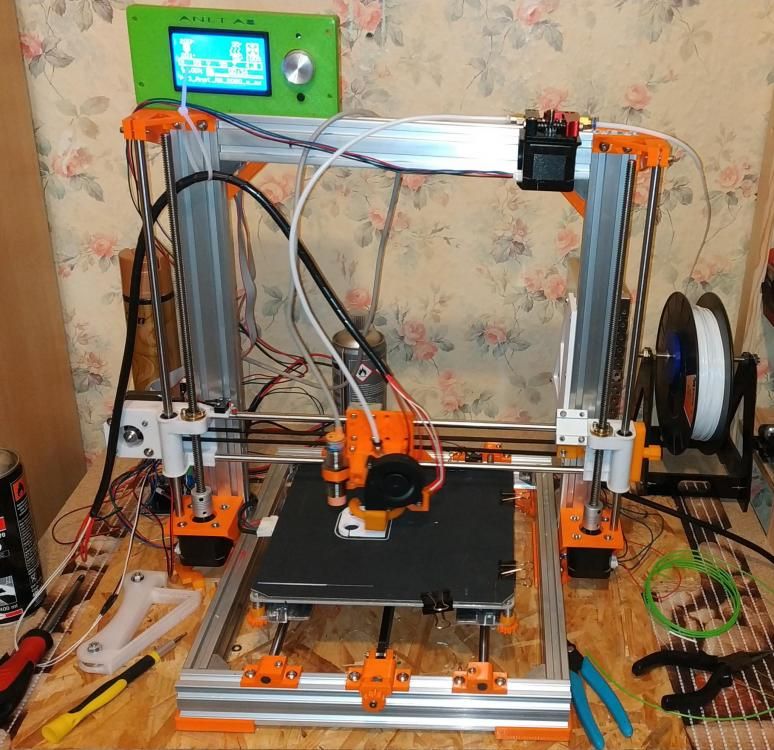

Tu as sans doute mal compris  ce que je voulais faire. Je ne veux pas adapter une CNC a mon imprimante AM8, mais faire l'inverse. Entièrement démonter mon AM8 pour utiliser toutes les pièces utilisables pour monter une CNC. Le but étant de faire des économies sur certaines pièces.
Pour te donner une idée voici l'image de ma AM8 à l'époque, mais que je n'utilise plus aujourd’hui.

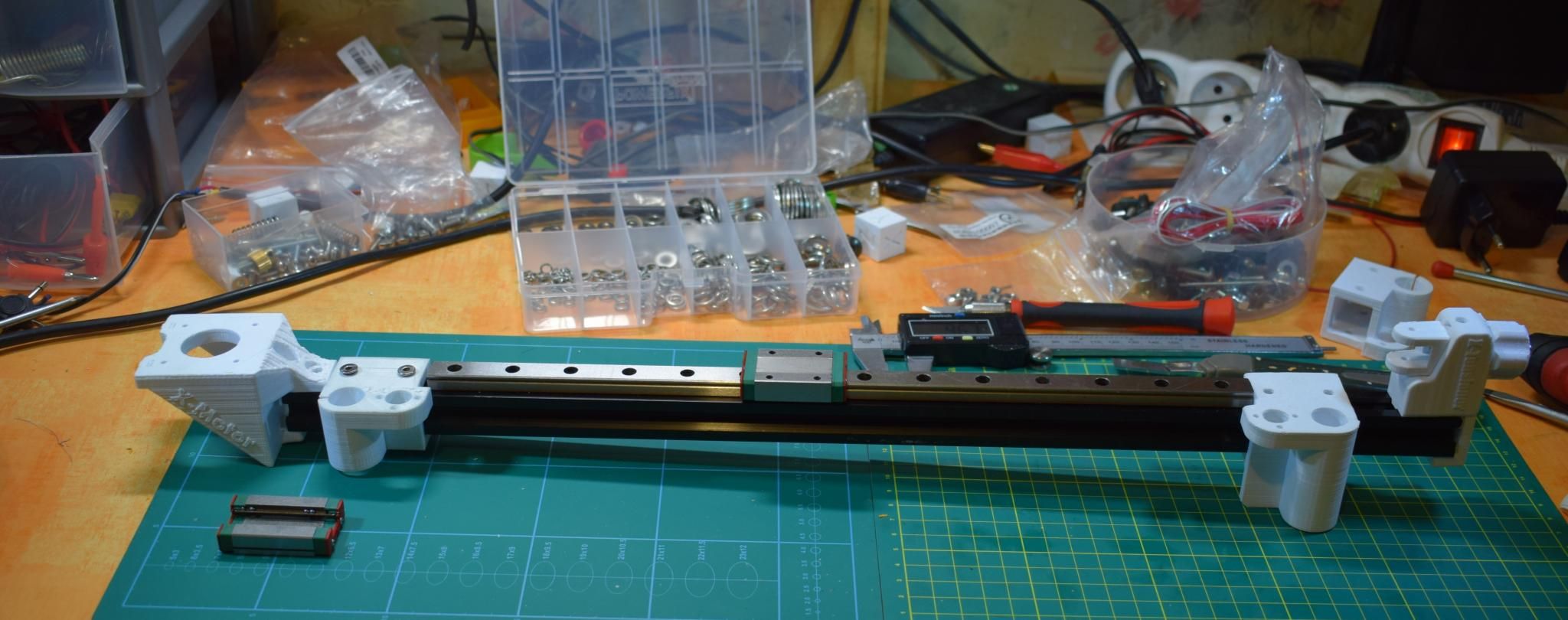

J'ai aussi un rail linaire. Peut- être utile ou pas  ? rail2.JPG.085ebb0a4aa049743eed081241f21867.thumb.JPG.c65460e2c29b28714b42b705e057758a.JPG

Si tu fait une petite CNC, je pense que tu dois y arriver, si tu t'attaques à une bécane plus grande alors tout est sous-dimensionnés.

Il te faudra quand même acheter au moins une broche et son alimentation ...
Le reste peut être réutilisé sous réserve de renforcer un peu les axes.

Juste un dernier mot pour clôturer la parenthèse, il n'est pas honnêtement envisageable de transformer une imprimante 3D en CNC. Plusieurs raisons : la rigidité d'une vraie CNC n'a RIEN à voir avec celle d'une imprimante 3D, les efforts de friction au niveau de la tête sont négligeables lors d'impression 3D, si on décide de graver du bois dur, c'est pas la même histoire, et enfin la gravure CNC génère des TONNES de débris, poussières qui ne peuvent qu'endommager la mécanique d'une imprimante 3D.
J'ai fait une vidéo sur une CNC de bonne qualité,ce n'est vraiment pas la mécanique d'une 3D. Voilà, je ferme la parenthèse.
