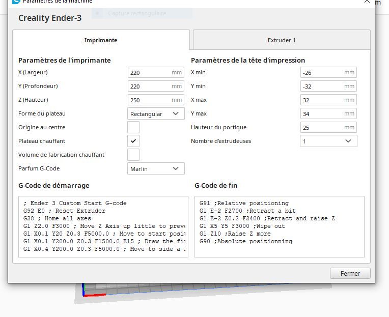

Idealnight Posté(e) Mars 19, 2021 Partager Posté(e) Mars 19, 2021 Alors déjà prendre la dernière version du cura... Ensuite avez bien configurer cura avec l'imprimante que vous possédez ? Lien vers le commentaire Partager sur d’autres sites More sharing options...
Yann1 Posté(e) Mars 19, 2021 Partager Posté(e) Mars 19, 2021 Il y a 4 heures, Idealnight a dit : Alors déjà prendre la dernière version du cura... Ensuite avez bien configurer cura avec l'imprimante que vous possédez ? Oui merci je suis avec Cura 4.8.0 cela fonctionne très bien Merci Lien vers le commentaire Partager sur d’autres sites More sharing options...
Idealnight Posté(e) Mars 20, 2021 Partager Posté(e) Mars 20, 2021 il ne faut pas cocher origine au centre Lien vers le commentaire Partager sur d’autres sites More sharing options...

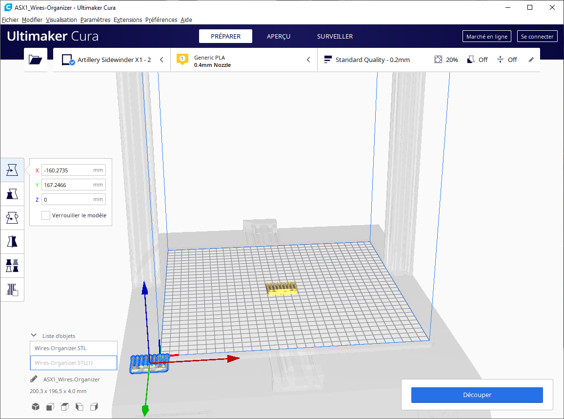

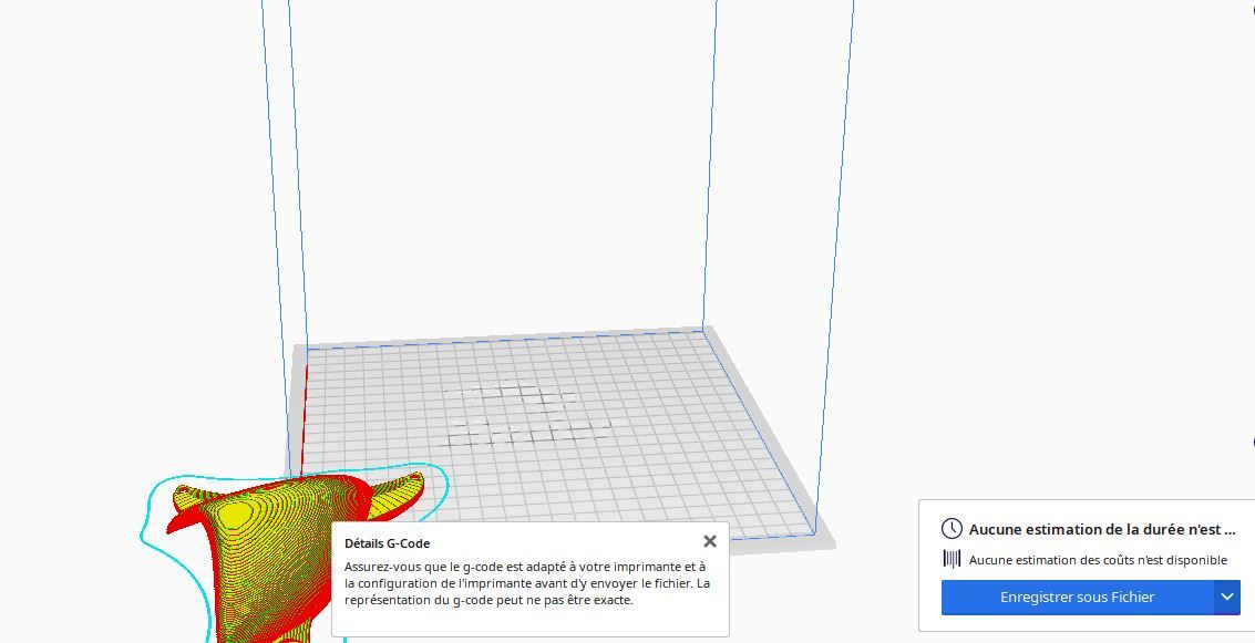

papymousse21 Posté(e) Mars 20, 2021 Auteur Partager Posté(e) Mars 20, 2021 bonjour ,oui également cura 4.8 pas de coche origine au centre et même résultat ???cura configuré sur ender 3 dans la liste...... voici une copie d'écran montrant le problème ,l(objet n'est pas en place et en plus n'a pas la couleur normale) donc impression impossible et cura me dit de verifier si l'imprimante prends en charge le type de fichier Lien vers le commentaire Partager sur d’autres sites More sharing options...
Savate Posté(e) Mars 20, 2021 Partager Posté(e) Mars 20, 2021 à l’instant, papymousse21 a dit : voici une copie d'écran montrant le problème ,l(objet n'est pas en place et en plus n'a pas la couleur normale) donc impression impossible et cura me dit de verifier si l'imprimante prends en charge le type de fichier Si tu sélectionnes ton objet et que tu cliques sur la première icône à gauche, tu peux déplacer ton objet ou tu veux sur le plateau (avec les flèches rouges et vertes) Lien vers le commentaire Partager sur d’autres sites More sharing options...
papymousse21 Posté(e) Mars 20, 2021 Auteur Partager Posté(e) Mars 20, 2021 soucis nouveau impossible de déplacer le motif cura me dit que le gcode est verrouillé ,donc ???? Lien vers le commentaire Partager sur d’autres sites More sharing options...

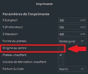

fran6p Posté(e) Mars 20, 2021 Partager Posté(e) Mars 20, 2021 il y a 7 minutes, papymousse21 a dit : impossible de déplacer le motif cura me dit que le gcode est verrouillé C'est parfaitement normal Le STL tu peux le déplacer où tu veux (ce qu'a montré @Savate), le gcode issus du tranchage du STL tu ne peux pas car il contient tous les codes permettant l'impression. Pour arriver à déplacer la pièce tranchée, il faudrait dans un éditeur de texte modifier toutes les commandes de placements / déplacements (G0/G1) ce qui ne serait pas une mince affaire (bien plus rapide de repartir du fichier STL et de le trancher après avoir vérifié que dans les paramètres de l'imprimante, l'option «Origine au centre» n'est pas cochée (option valide pour une imprimante Delta). Lien vers le commentaire Partager sur d’autres sites More sharing options...
papymousse21 Posté(e) Mars 20, 2021 Auteur Partager Posté(e) Mars 20, 2021 non cette case n'est pas cochée ???? Lien vers le commentaire Partager sur d’autres sites More sharing options...
Idealnight Posté(e) Mars 20, 2021 Partager Posté(e) Mars 20, 2021 Personnellement j'ai mis 235x235x250 car c'est la taille réelle du bed 1 Lien vers le commentaire Partager sur d’autres sites More sharing options...
papymousse21 Posté(e) Mars 20, 2021 Auteur Partager Posté(e) Mars 20, 2021 salut merci des infos ,mon problème est résolut il s'agissait simplement d'un mauvais transfert de fichiers STL en g-code c'est de ma faute ,par contre est il normal que le début d'impression se fasse en tirant un fil en aller et retour sur le côté gauche .et aussi pourquoi l'imprimante fait des sifflements lors des impressions c'est agaçant et pénible a supporter Lien vers le commentaire Partager sur d’autres sites More sharing options...
