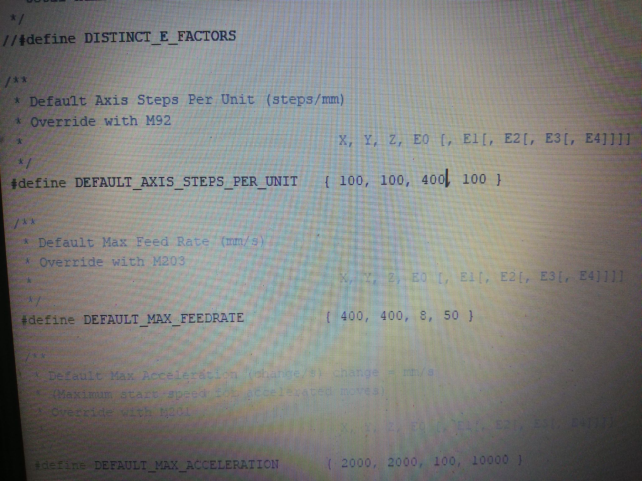

sarsarote Posté(e) Avril 7, 2021 Auteur Posté(e) Avril 7, 2021 bonjour j'ai essayé de faire mes calculs pour mes step/mm. le problème c'est que j'ai pas d'étiquette sur mes moteurs, j'aides recherche sur internet et il disent que la plupart des moteur d'imprimante 3d on des angle de 1.8 je vous ai mis 2 photos une avec les calcul pour me dire si c'est bon et la deuxième pour voir si c'est bien la ou je dois changé . 1
PPAC Posté(e) Avril 7, 2021 Posté(e) Avril 7, 2021 (modifié) Qd je vérifie avec le calculateur https://blog.prusaprinters.org/fr/calculateur-reprapr_3416/, je trouve les même valeurs. Et oui tu point bien la bonne ligne dans le fichier Configuration.h les DEFAULT_AXIS_STEPS_PER_UNIT et donc là la 3eme valeur ai bien pour le step/mm du Z. Il faut savoir qu'il ai possible de modifier/visualiser les steps/mm via une commande gcode ou via l’écran de contrôle de l'imprimante et de les sauver pour quelles soit utilisé au démarrage suivant (tu a du le voir dans les tutos que j'ai mi en lien la commande M92 https://marlinfw.org/docs/gcode/M092.html ) on peut aussi mettre le M92 dans le g-code de démarrage des trancheurs. Mais avoir un firmware avec les bonne valeur par défault ai selon moi toujour mieux. Aussi il faudra bien faire un "reset to factory setting" https://marlinfw.org/docs/gcode/M502.html suivie d'un "store to eeprom" https://marlinfw.org/docs/gcode/M500.html après avoir flashé le firmware pour bien mettre a jours les valeurs des steps/mm dans l'eeprom. Après pour contrôler, il suffira de demander après un "home" un déplacement de disons +100mm en Z et de vérifier avec un objet de 100mm de hauteur si cela colle bien. Modifié (le) Avril 7, 2021 par PPAC
sarsarote Posté(e) Avril 7, 2021 Auteur Posté(e) Avril 7, 2021 merci j'ai mis 2560 teste sur 10mm j'avais 8mm je l'ai mis a 3200 et la niquel le soucis maintenant c'est je fait un home hall + tout les réglages , puis je démarre une impression et la ma buse est a 13mm du plateau pour imprimé, comment je peut réglé çà ?

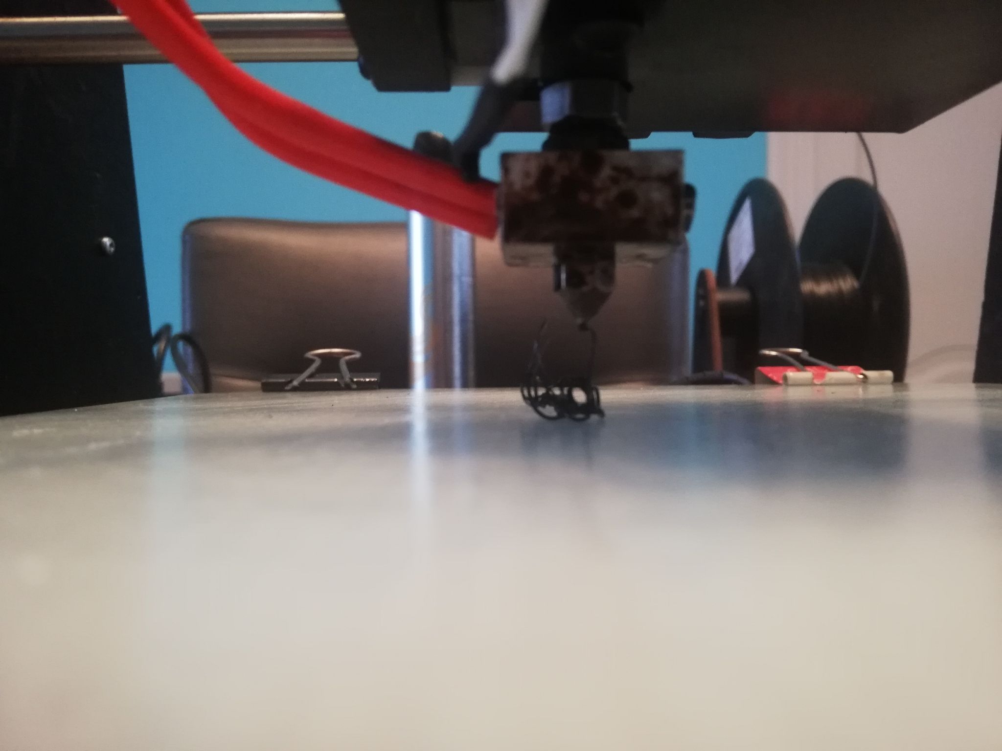

sarsarote Posté(e) Avril 7, 2021 Auteur Posté(e) Avril 7, 2021 (modifié) ne t'inquiète pas je comprend dur dur je vais lancé une impression et quand j'ai le décalage j'arrête l'imprimante et je t'envoie le rapport Modifié (le) Avril 7, 2021 par sarsarote
remibora Posté(e) Avril 7, 2021 Posté(e) Avril 7, 2021 Salut, Est-ce que tu peux fournir le fichier Gcode de ta pièce en photo (avec le décalage de 13mm)? 1
PPAC Posté(e) Avril 7, 2021 Posté(e) Avril 7, 2021 (modifié) Rien qui me saute au yeux (mais je pense pas etre vraiment bon pour cela en cette instant ...) Peut être faire avec repetier un essai avec les commandes une a une pour voir qd cela tourne mal ... je n'ai pas d'autre idées ... ou ils nous faut un nouveau regarde /point de vue ... Edit : merci @remibora ! Modifié (le) Avril 7, 2021 par PPAC
sarsarote Posté(e) Avril 7, 2021 Auteur Posté(e) Avril 7, 2021 je comprend plus rien maintenant elle fonctionne correctement je passe part pronterface on verra elle imprime sans probleme je fait un cube de calibrage on verra 1
PPAC Posté(e) Avril 7, 2021 Posté(e) Avril 7, 2021 (modifié) Bon il a suffit que l'imprimante sache que remibora était sur l'affaire pour quelle rentre dans le bon chemin ? Edit : @remibora oui moi aussi je comprend pas ... mais bon j'ai déjà vu mon imprimante avoir un comportement différent après un "reste" au lieu d'un power off/ power on ... alors je met cela sur un "bug magique mystère" ! Modifié (le) Avril 7, 2021 par PPAC 1
sarsarote Posté(e) Avril 7, 2021 Auteur Posté(e) Avril 7, 2021 mon cube fait 20x20.1x20 super boulot un grand merci pour ton aide je reviens vers toi si j'ai un autre problème 1
