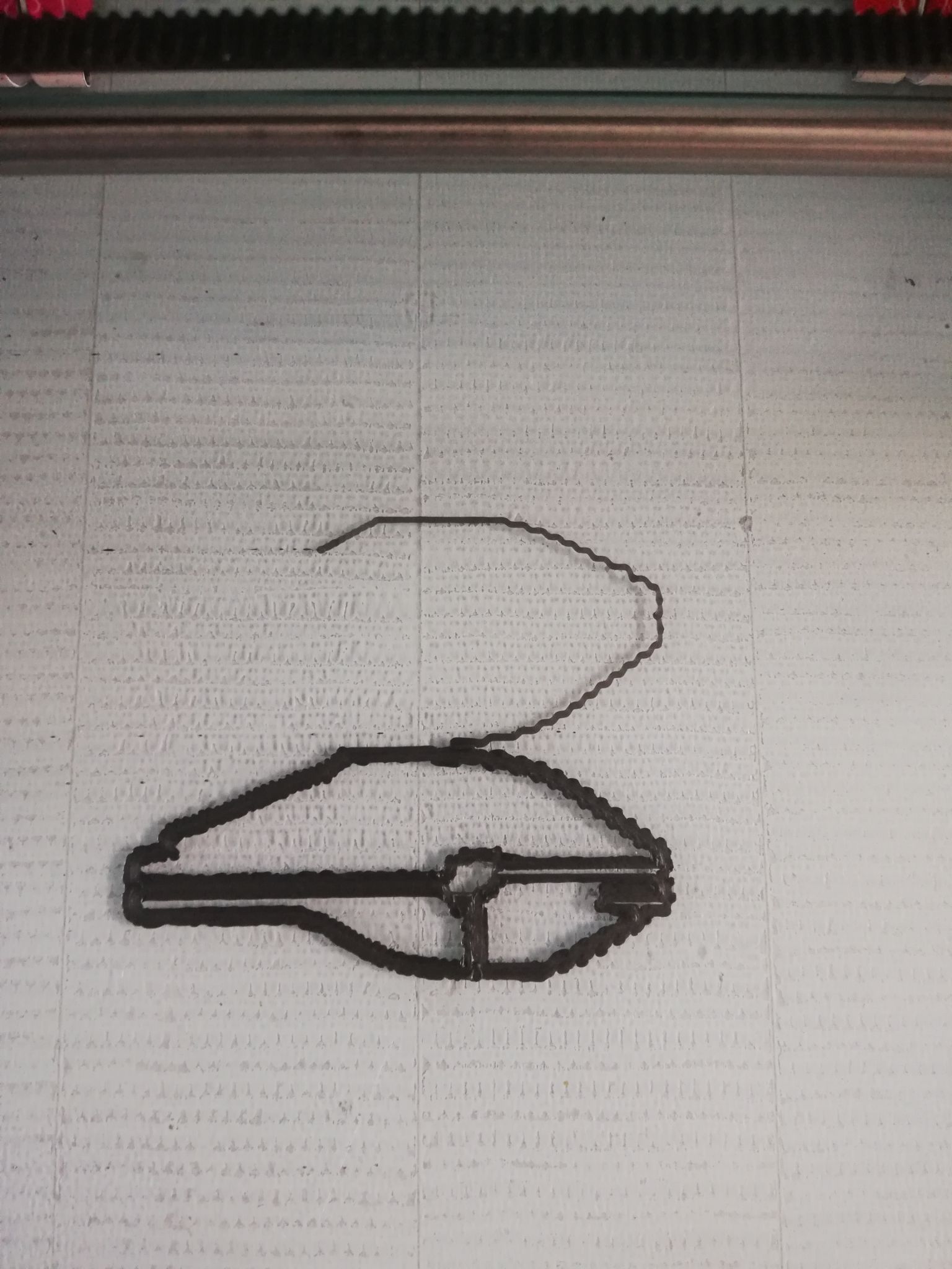

sarsarote Posté(e) Mars 30, 2021 Auteur Partager Posté(e) Mars 30, 2021 bonjour a tous j'ai réussi a flashé ma carte ctc a8 w5 le problème quand je veut faire une impression l'imprimante démarre purge ma buse dans un coin et démarre tout de suite l'impression une partie sur le plateau et le reste en dehors pourquoi , elle commence pas l'impression au centre . dans cura tous est bien paramétré j'ai rien bougé avant tout allais bien l'impression commençais la ou je le voulais j'ai bien pris les fichier pour la anet a8 je comprend pas que faire svp merci Lien vers le commentaire Partager sur d’autres sites More sharing options...
PPAC Posté(e) Mars 30, 2021 Partager Posté(e) Mars 30, 2021 (modifié) Salutation ! A tu fait un "reste factory setting" (reset "usine" https://marlinfw.org/docs/gcode/M502.html ) suivie d'un "save to eeprom" (enregistrement dans l'eeprom https://marlinfw.org/docs/gcode/M500.html ) ? sinon le nouveau firmware a peut-être lu des information non cohérente pour lui depuis l'eeprom ... Si cela ne change rien peux tu mettre le résultat d'un M503 https://marlinfw.org/docs/gcode/M503.html avec un fichier .gcode d'une impression où tu a le problème ? Modifié (le) Mars 30, 2021 par PPAC Lien vers le commentaire Partager sur d’autres sites More sharing options...

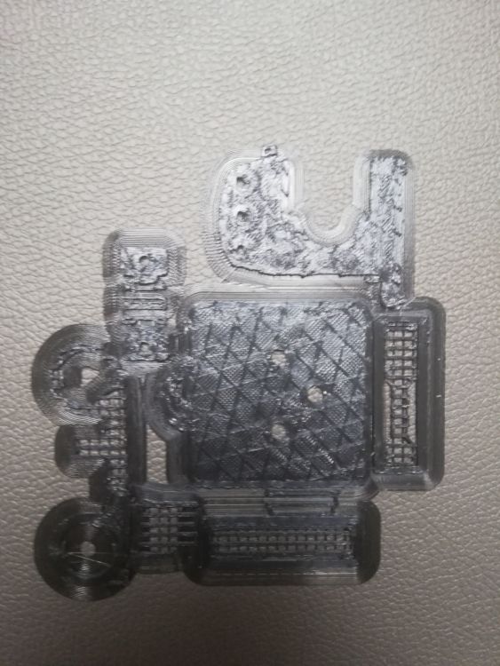

sarsarote Posté(e) Mars 30, 2021 Auteur Partager Posté(e) Mars 30, 2021 voila se que j'ai quand j'imprime des zig zag a droite je trouve pas d'où sa viens j'ai regardé dans cura le zig zag est décoché Lien vers le commentaire Partager sur d’autres sites More sharing options...
PPAC Posté(e) Mars 30, 2021 Partager Posté(e) Mars 30, 2021 Attend ... je suis perdu ! Donc tu a régler le problème de décalage de la zone d'impression ? comment ? Et les "zig-zag" d'après t'on model 3d et la prévisualisation après découpage, ils devraient pas exister ? c bien cela ? Hors sujet pour le moment car tu a peut être pas pris le bon firmware ou il y a des réglage physique a faire sur t'a machine mais : Pour comprendre l'impacte des paramétrés de Cura, je te conseil vivement d'installer le plugin/extension "Settings Guide" (les textes sont traduit en fr. malgré le nom du plugin en anglais) depuis le "marché en ligne" sous cura ! (il te faudra créer un compte Ultimaker ...) Lien vers le commentaire Partager sur d’autres sites More sharing options...

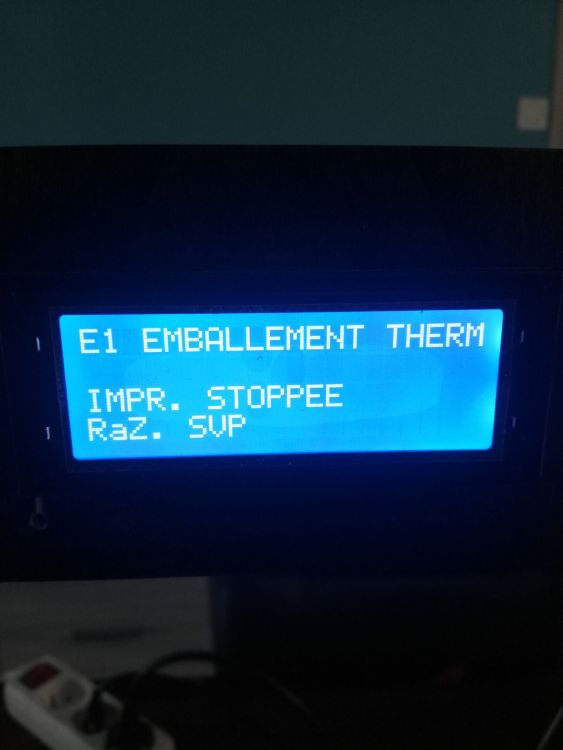

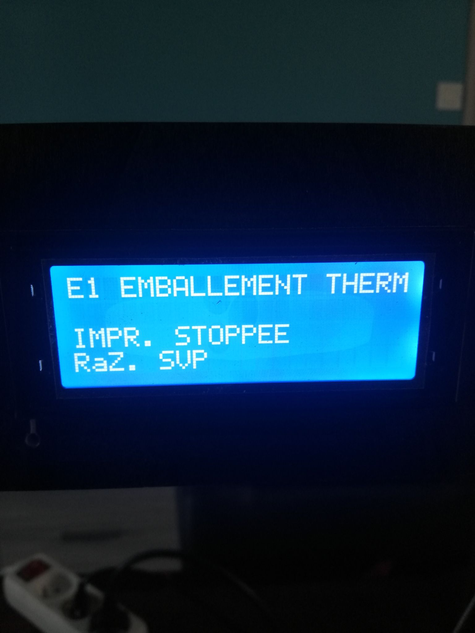

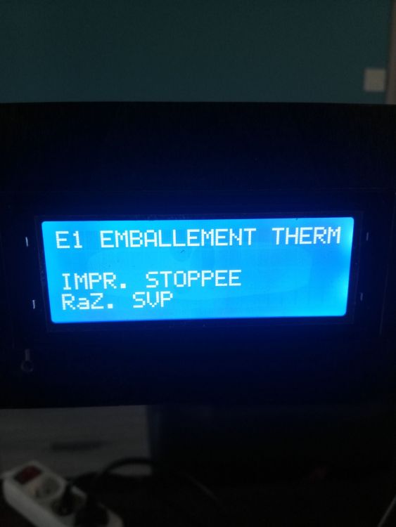

sarsarote Posté(e) Mars 30, 2021 Auteur Partager Posté(e) Mars 30, 2021 j'avais pas le bon firmware c'est réglé maintenait l'imprimante s'arrête en plein milieu de l'impression et l'imprimante marque ca Lien vers le commentaire Partager sur d’autres sites More sharing options...
PPAC Posté(e) Mars 30, 2021 Partager Posté(e) Mars 30, 2021 (modifié) Tu a peut être la sonde thermique qui n'ai pas bien positionné ... ou les cables ou branchement a revoir ... E1 ? cela devrait pas etre E0 ? a tu une double tête ? (tu a peut-être pas encore pris le bon firmware ...) Se serai sympa aussi de donner des détails : genre alors tu a mis qu'elle nom et version de firmware exactement ? téléchargé d'où (partager le lien )? Car là ma "boule de cristal" me dit : "c éventuellement le câble ... ou pas, ou le firmware ou pas , .... " Modifié (le) Mars 30, 2021 par PPAC Lien vers le commentaire Partager sur d’autres sites More sharing options...

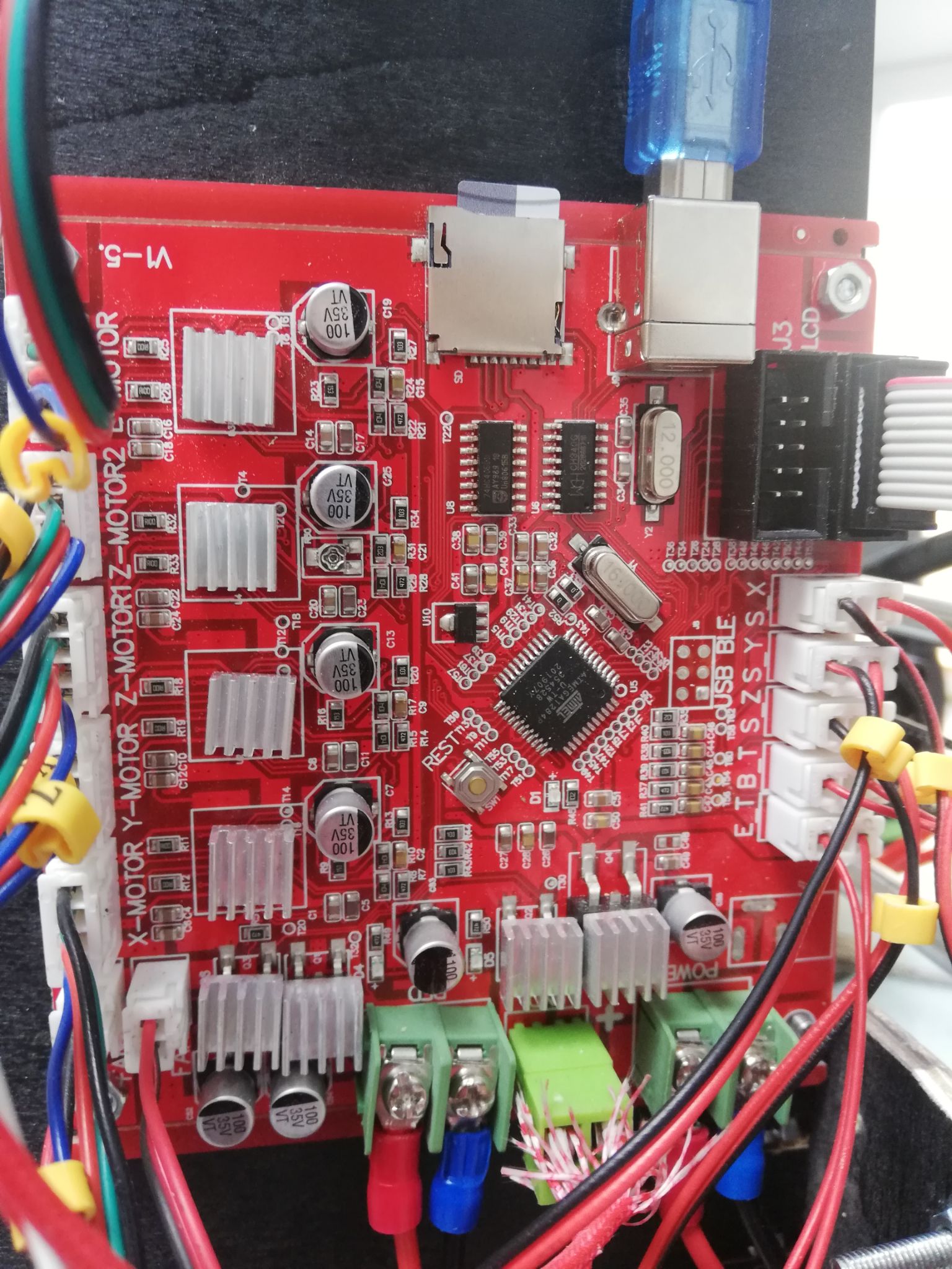

sarsarote Posté(e) Avril 1, 2021 Auteur Partager Posté(e) Avril 1, 2021 (modifié) bonjour quand c'était le firmware d'origine , je n'avais pas de problème j'ai pris ceci toute mes sonde fonctionne et branchement son bon je crois que c'est pas le bon firmware je ne trouve pas le bon Modifié (le) Avril 1, 2021 par sarsarote Lien vers le commentaire Partager sur d’autres sites More sharing options...
PPAC Posté(e) Avril 1, 2021 Partager Posté(e) Avril 1, 2021 (modifié) Donc tu te base sur une vidéo sur une Anet A 8 qui date du "2 nov. 2017" et tu télécharger via le lien de la description de la video : https://mega.nz/file/pl4xEYIZ#TWQGbNqAy5jwikykD2GPJ5kOtr4fEB5X00Q4A6NC92o le "Marlin_v1.1.4 .zip" pour une CTC A8 W5 ? (là je comprend plus rien !!! car pour moi cela ai une version de machine différente donc surement avec une autre carte mère ...) il te faudra savoir exactement le nom de machine et version de carte mère (souvent cela se trouve écris dessus la carte ...) que tu a ... sinon tu arrivera pas a grand chose ... N'y a t'il pas un firmware plus récent sur le site du constructeur/vendeur ? a tu fait une recherche sur le forum ? Car n'ayant pas cette machine je ne peux pas vraiment t'aider plus que cela ... Modifié (le) Avril 1, 2021 par PPAC Lien vers le commentaire Partager sur d’autres sites More sharing options...
sarsarote Posté(e) Avril 5, 2021 Auteur Partager Posté(e) Avril 5, 2021 bonjour j'ai envoyé un mail mais pas de retour oui j'ai pris a partir du lien sur le site mega voici ma carte Lien vers le commentaire Partager sur d’autres sites More sharing options...
PPAC Posté(e) Avril 5, 2021 Partager Posté(e) Avril 5, 2021 (modifié) Salutation ! Navré, je ne sais pas quel serait le bon firmware ... Peut-être @Maeke qui semble être un pro. des cartes Anet pourrais mieux te guider ... comme il a su identifier cette carte... ( là chapeau ! moi, j'étais bien perdu !) Bon courage dans tes essais ! Modifié (le) Avril 5, 2021 par PPAC Lien vers le commentaire Partager sur d’autres sites More sharing options...

sarsarote Posté(e) Avril 5, 2021 Auteur Partager Posté(e) Avril 5, 2021 c'est des tige trapézoïdal de 1mm j'ai déjà flashé ma carte le soucis c'est que j'ai un message erreur elle fonctionne bien au début puis message erreur faudrait que je flash avec le bon firmware j'ai changé mon bloc allu car le filetage de la sonde a cassé alors j'ai changé avec les sonde qui était sur une prussa i3 comme c'était la meme je l'ai changé Lien vers le commentaire Partager sur d’autres sites More sharing options...
sarsarote Posté(e) Avril 5, 2021 Auteur Partager Posté(e) Avril 5, 2021 j'ai trouvé ceci ça pourrais réglé mon problème ? https://reprap.org/forum/read.php?110,786099 1 Lien vers le commentaire Partager sur d’autres sites More sharing options...
Maeke Posté(e) Avril 5, 2021 Partager Posté(e) Avril 5, 2021 (modifié) emballement thermique, ça veut dire que la température n'est pas bonne, et l'imprimante coupe tout pour éviter un incendie. Typiquement; mauvaise thermistance donc firmware inadapté à la thermistance utilisée, ou thermistance qui tombe. Et non, ton lien n'est pas LA solution. Et au passage, 1mm: mauvais pas, le firmware anet a8 n'est pas adapté pas plus que Marlin configuré pour une Anet A8. Modifié (le) Avril 5, 2021 par Maeke Lien vers le commentaire Partager sur d’autres sites More sharing options...

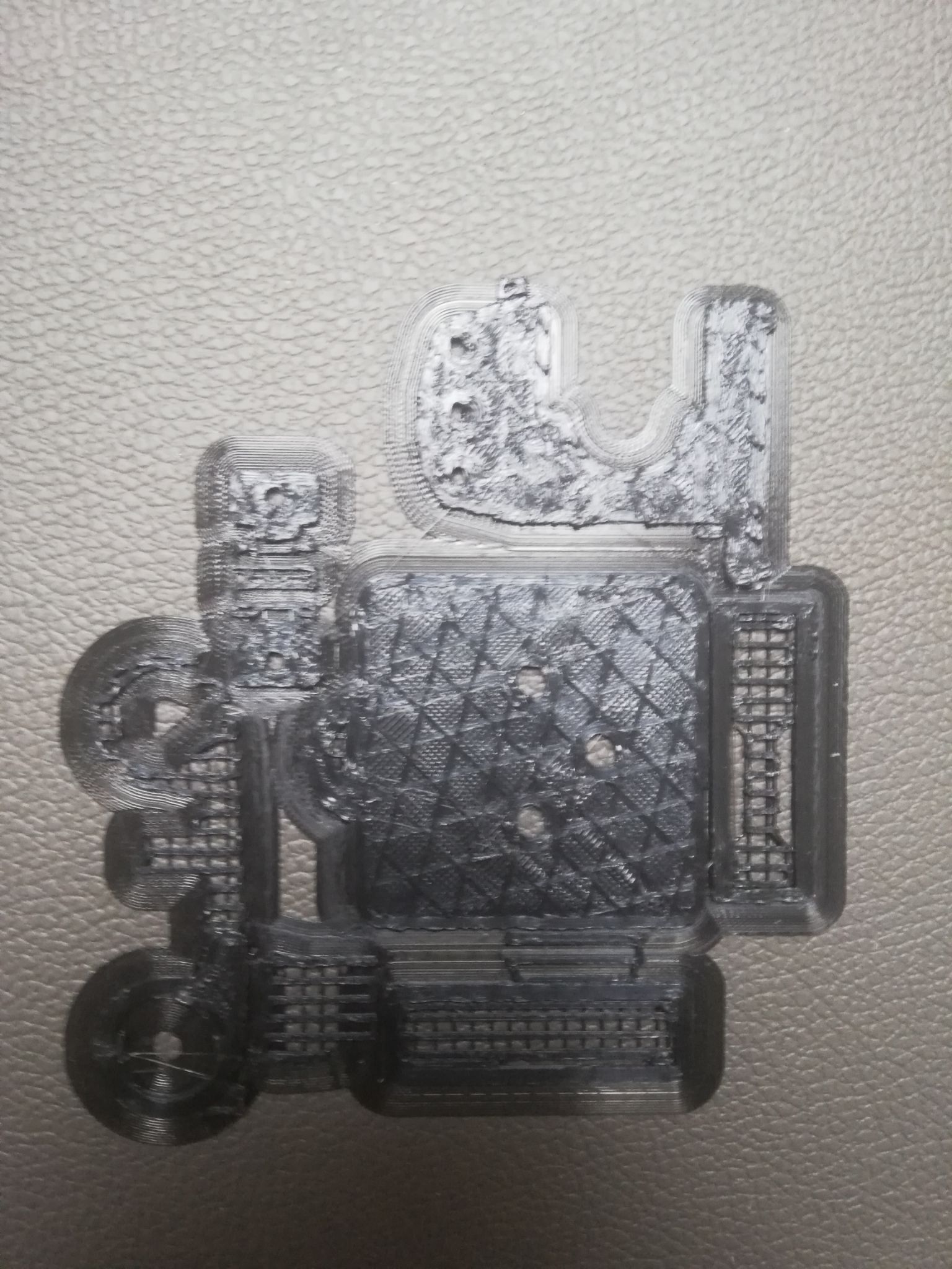

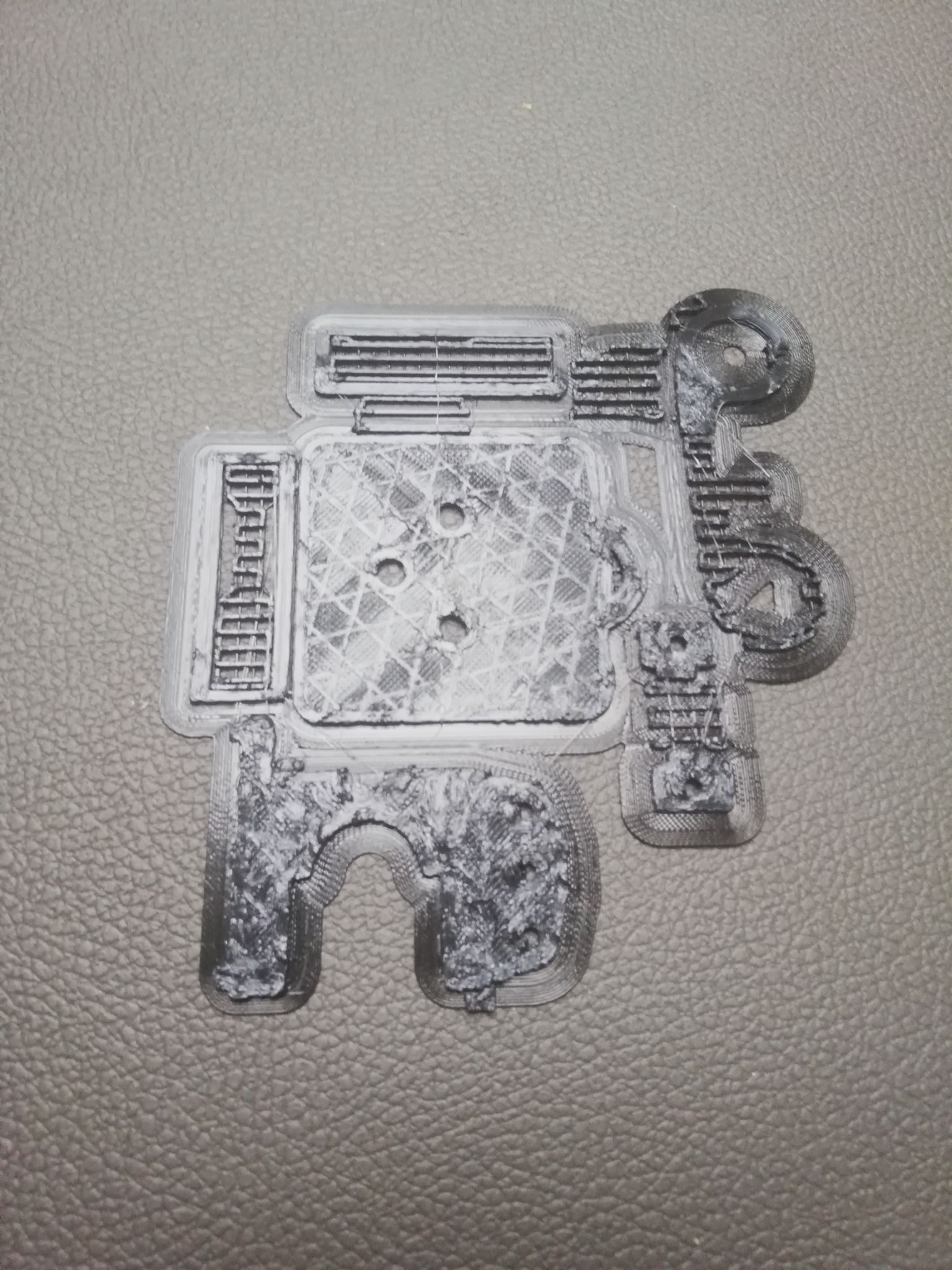

sarsarote Posté(e) Avril 6, 2021 Auteur Partager Posté(e) Avril 6, 2021 bonjour a tous j'ai trouvé ceci mon imprimante fonctionne maintenant j'ai pris celui ci https://github.com/SkyNet3D/anet-board le problème c'est que haut debut la hauteur de couche est normal puis après un certain moment on dirais quel diminue voici une photo quel est le problème ? Lien vers le commentaire Partager sur d’autres sites More sharing options...
