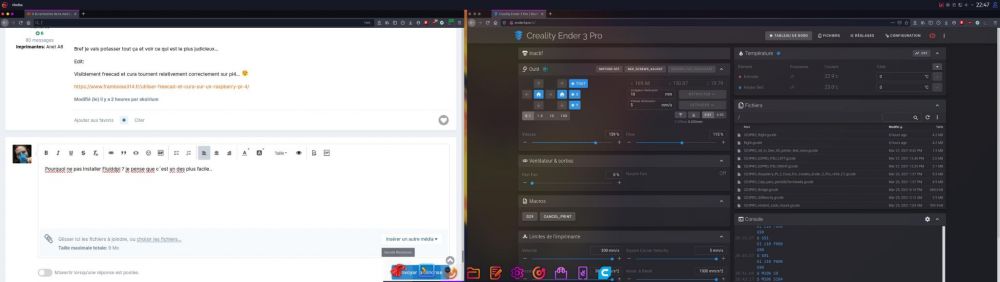

SevenSam Posté(e) Mars 28, 2021 Posté(e) Mars 28, 2021 Pourquoi ne pas installer Fluiddpi ? je pense que c´est un des plus facile... moi en tous cas depuis klipper je vois l´impression d´une autre maniere je ne peu plus imprimer sous 100 % :p https://www.youtube.com/watch?v=7sADgrLUVAU ma prochaine sera aussi une voron 1
