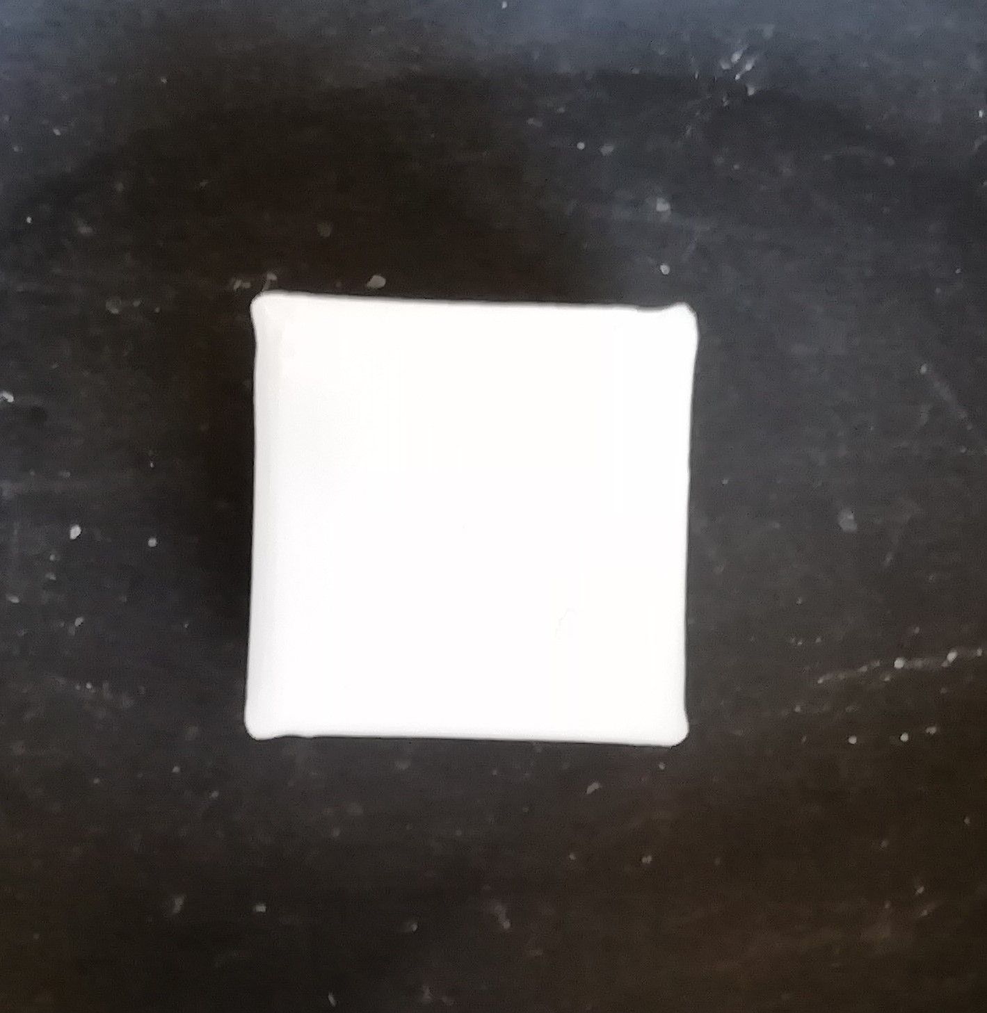

Philbec44 Posté(e) Mars 28, 2021 Posté(e) Mars 28, 2021 Bonsoir, Pour mes premiers essais, j'ai imprimé un cube de 15mm de côté. L'impression s'est bien passée mais je remarque que les angles sont déformés. Après avoir cherché sur Internet, j'ai cru comprendre que ce phénomène était normal car du au changement de direction de l'extrudeur. Ai-je bien compris ? Merci d'avance pour votre aide Bonne soirée
Jonathan06 Posté(e) Mars 28, 2021 Posté(e) Mars 28, 2021 Vu la qualité de la photo, c'est difficile de se prononcer!! Possible aussi que se soit au cause d'une sur-extrusion, de la température etc... !! Avant de poser une question comme celle là, ca aurait été bien que tu nous dises un peux plus sur tes paramètre d'impressions, le filament, les températures, le nom de l'imprimante etc... Est ce que tu as déjà imprimé des choses avant ce cube, ca donnait quoi etc.... Tout cela évidement pour que l'aide soit efficace 1
Philbec44 Posté(e) Mars 28, 2021 Auteur Posté(e) Mars 28, 2021 Bonsoir Jonathan06 Mon imprimante est une SOVOL SV01 et je l'ai depuis 2 jours. Comme je suis novice dans le domaine de la 3D, je n'ai pas fait grand chose hormis me familiariser et essayer de la calibrer. J'ai fait ce cube avec le filament fourni par SOVOL. Il n'y a pas de référence vraiment identifiée sur la bobine. J'ai pris un profil normal sur CURA - 0,15mm. La température est de 200°C et celle du plateau est à 50°C. La vitesse d'impression est de 50mm/s et le ventilateur tourne à 100%. Le remplissage est à 10% avec le motif Ligne. En espérant que ces infos suffisent, merci pour l'aide Bonne soirée
PPAC Posté(e) Mars 28, 2021 Posté(e) Mars 28, 2021 Re coucouc @Philbec44 J'ai oublié de te donner des liens vers des tuto de se forum et il me semble que cela va te permettre de régler se problème de coins déformés (calibrage de l'extrudeur par le reglage des step/mm de l'extrudeur avant de commencer a jouer sur le "Débit"/"flow" surment la source de la sur-extrusion dont parle @Jonathan06) Après de la lecture pas forcement en relation avec t'on problèmes mais cela ne fera pas de mal : Bonne lecture !
Jonathan06 Posté(e) Mars 28, 2021 Posté(e) Mars 28, 2021 Je pense que tu devrais suivre le tuto cité par @PPACpour calibrer ta Extruder. Ensuite imprimer une tour de température pour choisir la bonne température d'impression adapté à ton filament. 1
Philbec44 Posté(e) Mars 29, 2021 Auteur Posté(e) Mars 29, 2021 Bonjour, Merci pour tous vos conseils. Le monde de l'impression 3D est plus complexe que je l'imaginais. Beaucoup de paramètres à maîtriser. Mais avec de la patience, je devrais y arriver. Bonne journée
Idealnight Posté(e) Mars 29, 2021 Posté(e) Mars 29, 2021 Refais la tension de tes courroies, courroies mal tendues = angles pas nets et voir du côté vitesse/jerk/accélération (si tu n'es pas trop lent) en plus des réglages proposés plus haut. 1
PPAC Posté(e) Mars 29, 2021 Posté(e) Mars 29, 2021 (modifié) Il ai doué @Idealnightil semble avoir visé juste dans le mille du premier coup ! (l'image de son profile lui va bien !) voir "Défaut n°12: Angles mal formés" sur https://www.grossiste3d.com/content/27-identifier-et-corriger-les-defauts-d-impression pour des explications / solutions @Jonathan06cela pourrais aussi ressembler a du "curling" ! non ? tu avais trouvé une solution ? je me souviens plus ! ... Modifié (le) Mars 30, 2021 par PPAC

Jonathan06 Posté(e) Mars 31, 2021 Posté(e) Mars 31, 2021 Le 29/03/2021 at 23:53, PPAC a dit : Il ai doué @Idealnightil semble avoir visé juste dans le mille du premier coup ! (l'image de son profile lui va bien !) voir "Défaut n°12: Angles mal formés" sur https://www.grossiste3d.com/content/27-identifier-et-corriger-les-defauts-d-impression pour des explications / solutions @Jonathan06cela pourrais aussi ressembler a du "curling" ! non ? tu avais trouvé une solution ? je me souviens plus ! ... Dérouler Non d'apres ce que je vois ce n'est pas du Curling. Pour moi c'est soit une histoire de température trop elevée ou calibrage extrudeur.
