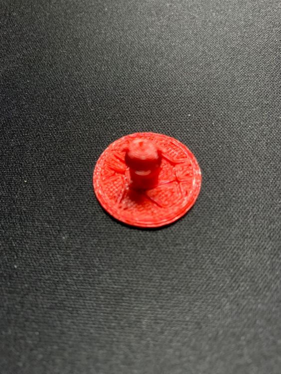

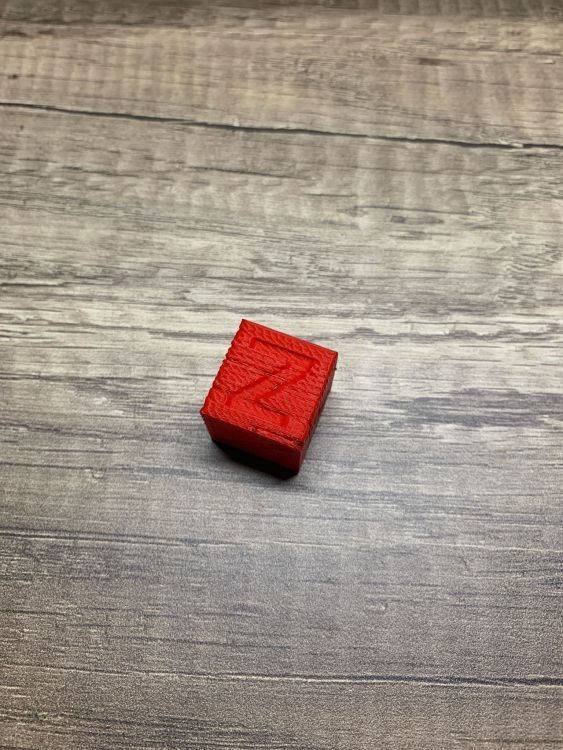

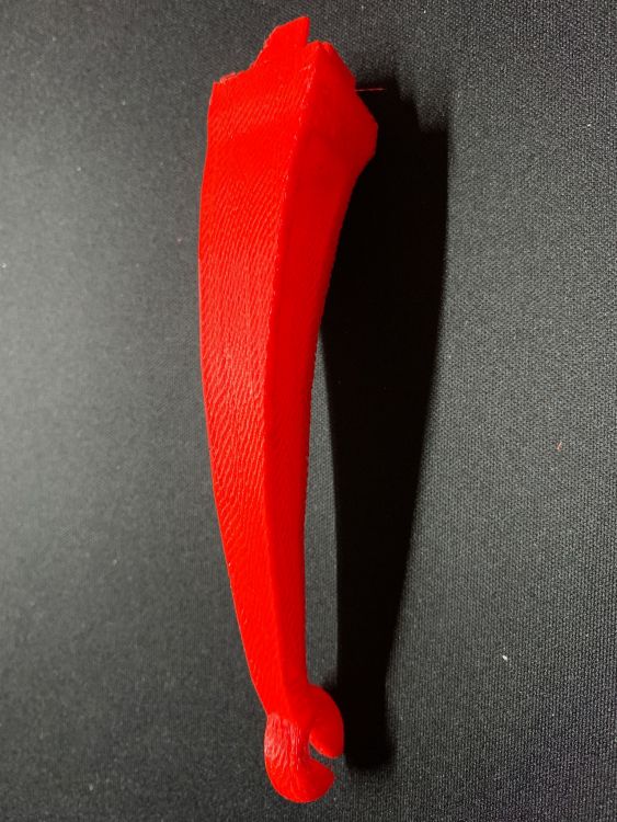

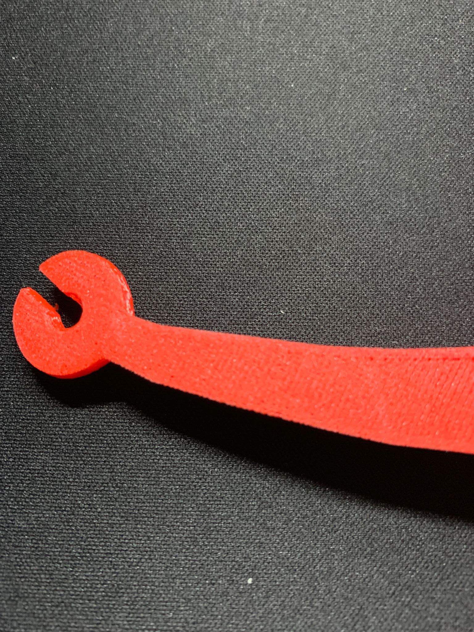

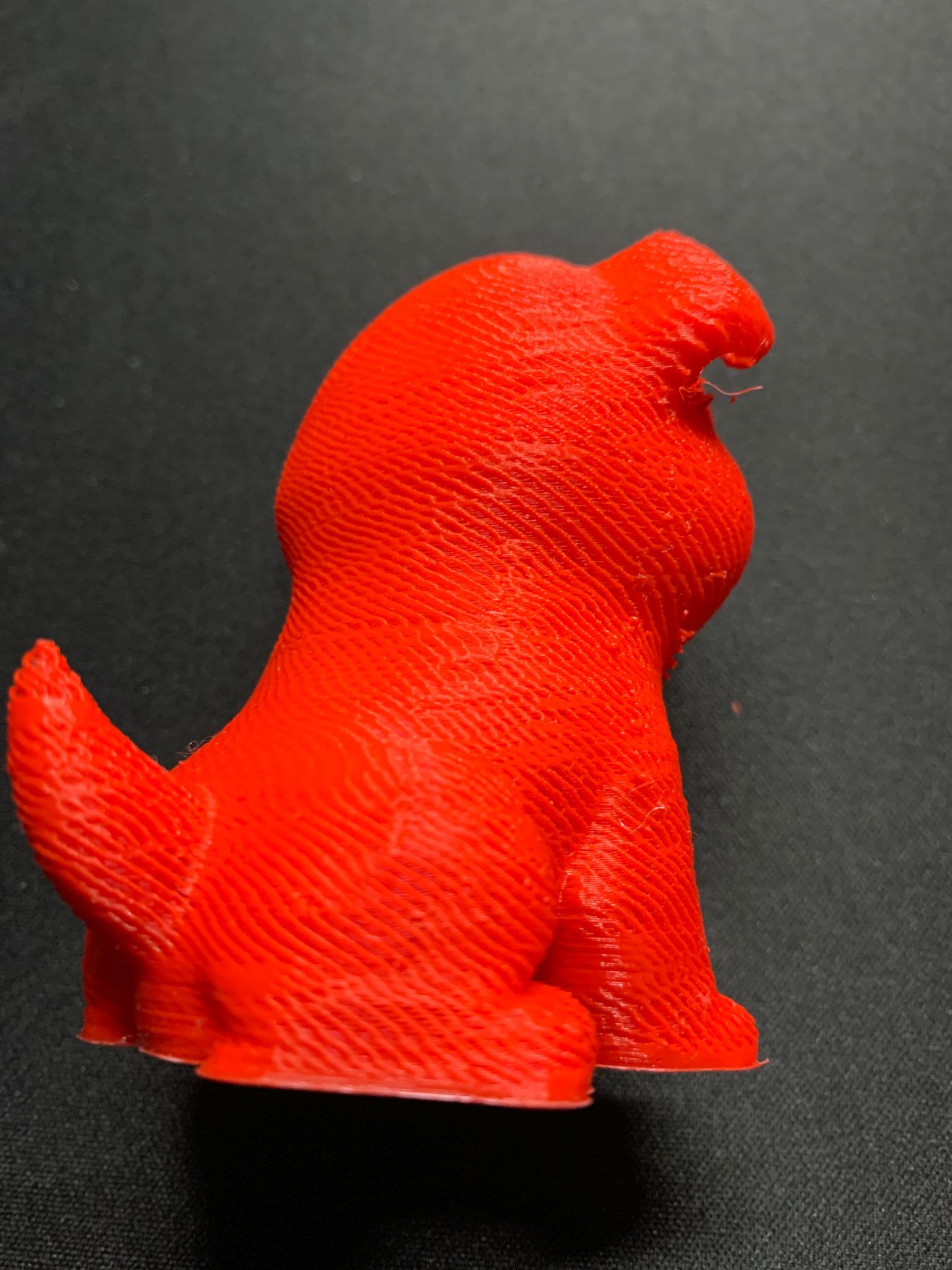

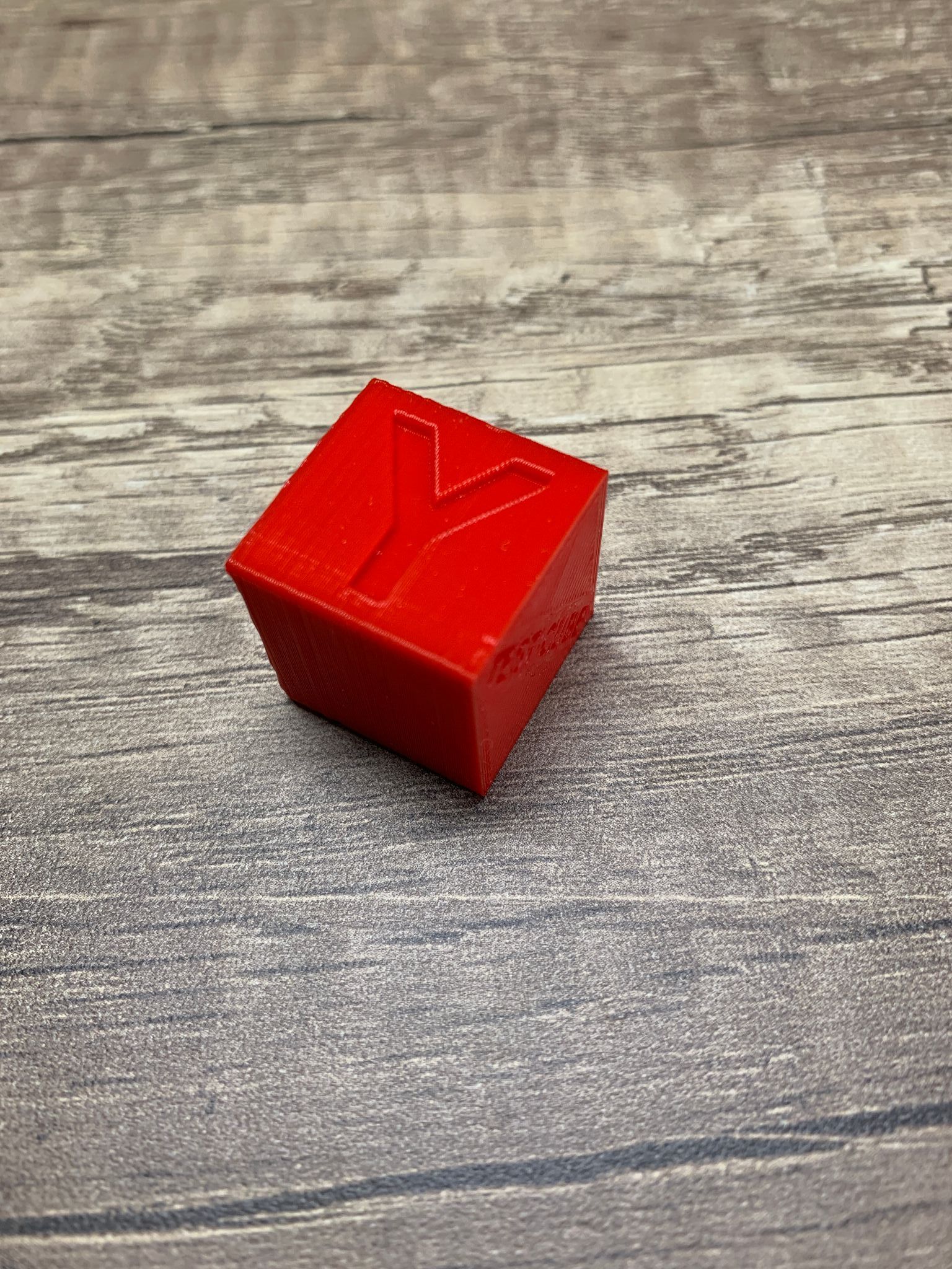

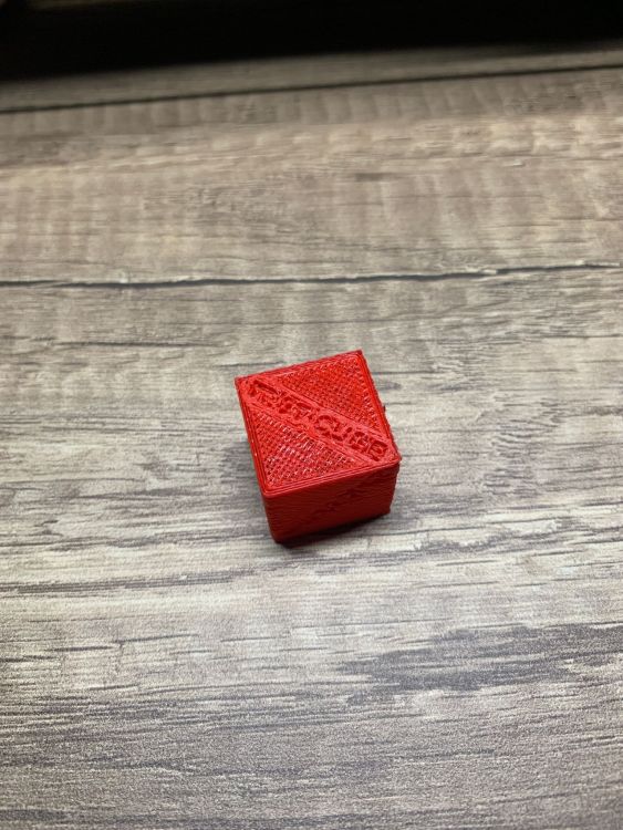

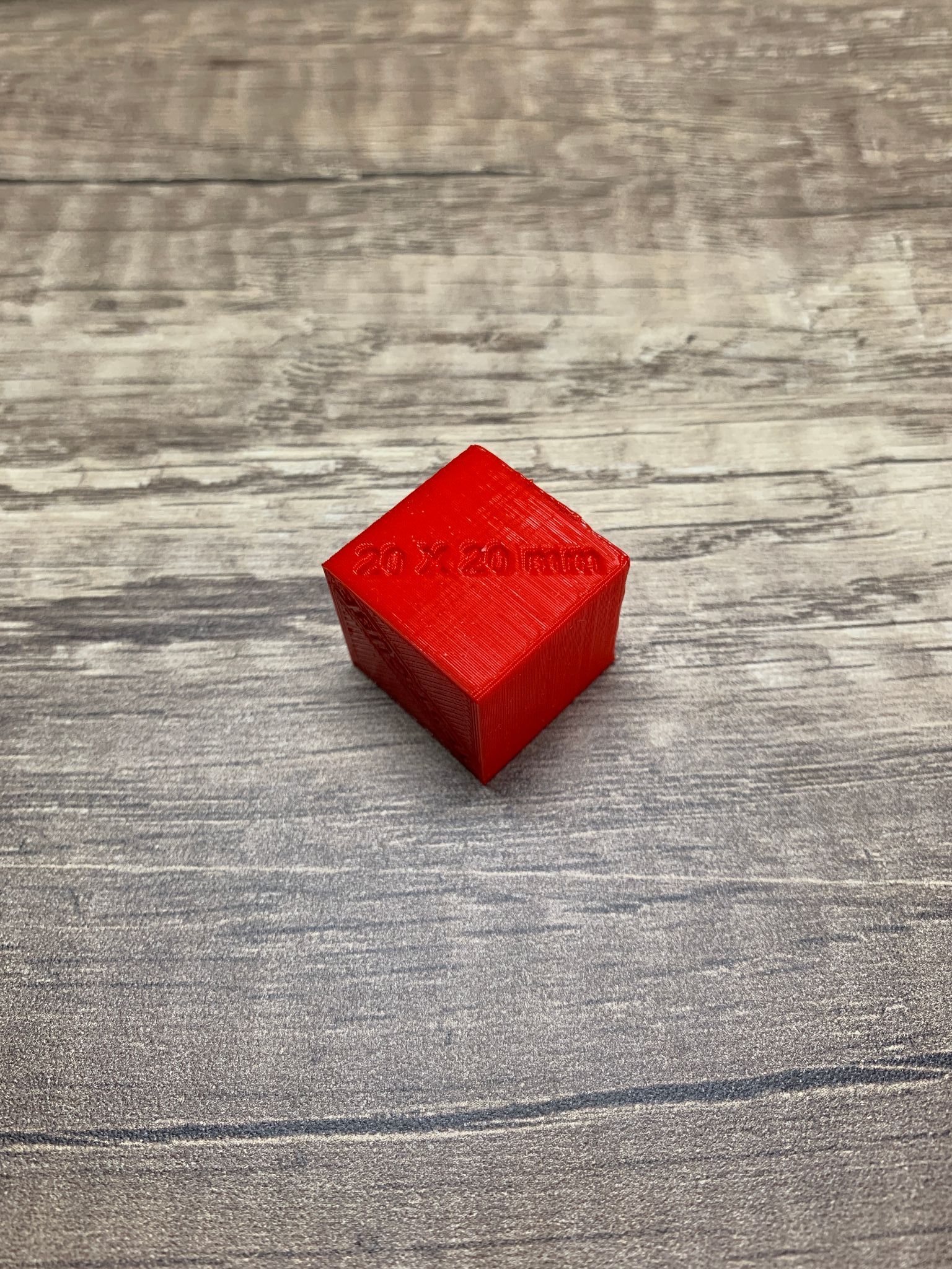

Bonjour à toutes et tous,
Je débute en impression 3D, et je possède une Creality Ender 3 Pro acheté d'occasion. J'ai fais des essais d'impressions et j'ai des rayures sur chaque impression (voir mes photos). Est-ce que quelqu'un pourrait m'orienter pour résoudre ce problème afin d'avoir des impressions plus propres ? Un grand merci de m'avoir lu et au plaisir de vous lire à mon tour.

Salutation !
Mes premières idées
  • Tension des courroies a revoir,
  • des points dure dans les mouvements ( excentriques a bien réglé ?)
Comme tu dit débuter dans l'impression 3d :
si tu n'a pas encore vu cette vidéo tu y trouvera surement des bon conseils / pistes
Aprés regarder la section tutoriel du forum semble indispensable
Sinon regarde sur https://www.simplify3d.com/support/print-quality-troubleshooting/ tu y trouvera peut être des pistes ...
Enfin si tu utilise Cura : Pour comprendre l'impacte des paramétrés de Cura, je te conseil vivement d'installer le plugin/extension "Settings Guide" (les textes sont traduit en fr. malgré le nom du plugin en anglais) depuis le "marché en ligne" sous cura ! (il te faudra créer un compte Ultimaker ...)

  • Solution
Forte sous-extrusion voir aussi ici :
Et là qui est également cité dans celui plus haut:

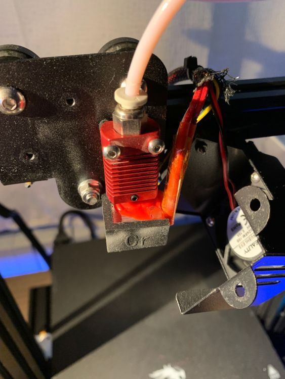

J'ai démonté le cache de la tête d'impression et ... catastrophe (voir photo).
Du filament rouge fondu partout. Pas mal pour une imprimante 3D vérifié et reconditionné à neuf par Comgrow 🤬🤬🤬.
Bref, le tapis du bed était déjà dans un sale état pour du remis à neuf, pas étonnant que le reste suit. N'achetez pas chez comgrow, c'est mon erreur !!!
Bon j'ai plus qu'à suivre la 'titi procédure' et à nettoyer tout ça. Merci idealnight tu avais trouvé la faille, comme quoi l'expérience est indispensable.

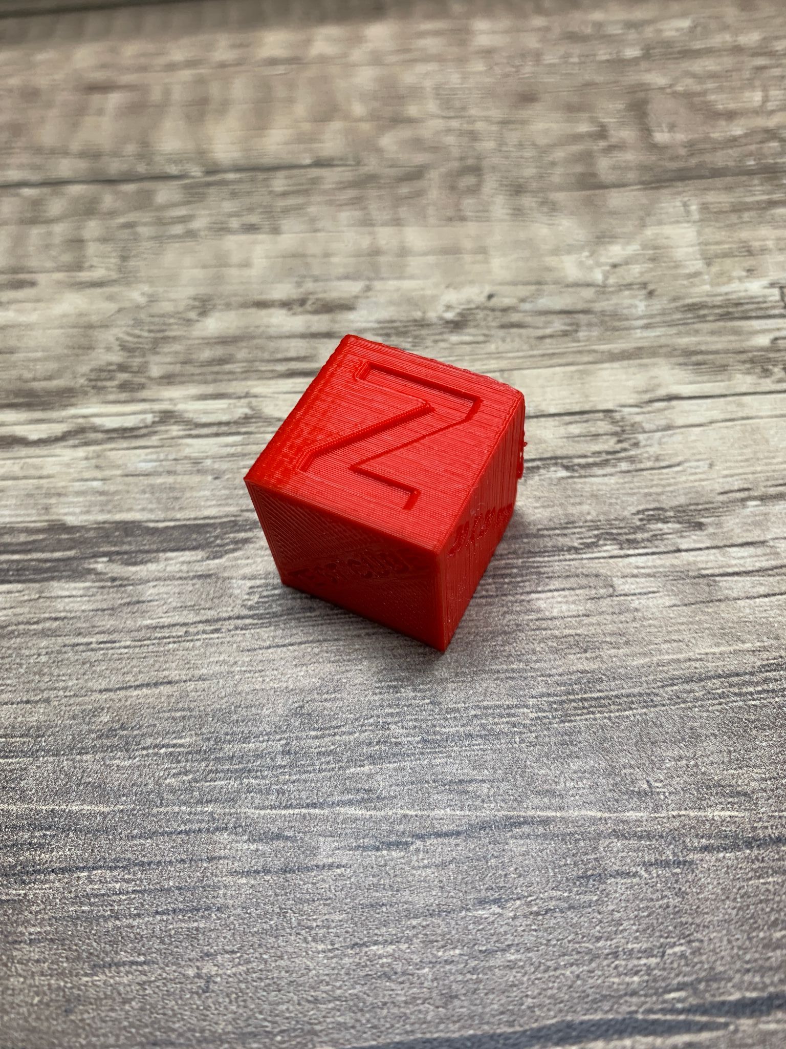

Re bonjour,
Voilà, j'ai tout nettoyé, plus de filament dans le conduit vers la buse et la buse nettoyer également. J'ai refait un test d'impression c'est mieux.
Je clos ma demande et remercie les participants chaleureusement. Au plaisir.
