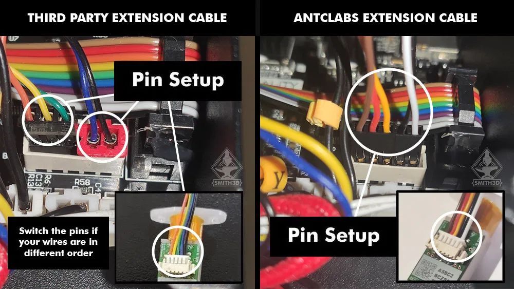

J'ai préparé 2 firmwares:
  • firmware-paramBltouch_Zmin.bin : j'ai modifié des paramètres pour la gestion du BLtouch
  • firmware-paramBltouch_Con5Pins.bin: le signal retour du BLTouch est connecté comme sur cette photo (connecteur 5 broches, il faudra un peu forcer 😅😞
Citation
firmware-paramBltouch_Zmin.bin firmware-paramBltouch_Con5Pins.bin
Impeccable @remibora !
Tout fonctionne bien avec le premier firmware (firmware-paramBltouch_Zmin).
J'ai rien grillé, et pas besoin de déplacer le câblage.
J'ai pu appliquer ce tuto, et la hauteur en Z ainsi que le fonctionnement du BlTouch sont maintenant corrects !

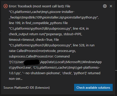

J'ai jeté l' éponge ce matin car PlatformIO et Python mettent le souk et ne s'installent pas correctement.
Bizarre, ça fait déjà plusieurs posts où je vois que Platformio est installé à la racine du disque dans son dossier caché (.platformio) or généralement il est installé dans le dossier de l'utilisateur.
Comment a été faite l'installation? Quelles étapes précisément? Pas d'installation en mode administrateur ? Si oui, pourquoi ? L'utilisateur qui installe VSC, par contre, fait-il lui bien partie du groupe administrateur (pas simple utilisateur)?
Avant l'installation de VSC (puis l'extension Platformio), Python a été installé?
@fran6pComme ça bloquait à ce niveau, j'ai essayé les solutions proposées en cliquant sur le "Check available solutions" en bas à droite.
La 1 je n'ai pas trouvé l'appli ou le service, et la 3 me retourne un message d'erreur.
J'ai appliqué les solutions 2 et 4.
Essaie de désactiver les alias d'exécution d'application de W10.
Zone recherche de «Windows» tape Alias puis sélectionne «Gérer les alias d'exécution d'application» (plus d'infos en anglais) :
Dans la fenêtre qui s'ouvre, désactive les alias pour toutes les versions de Python qui seraient installées, relance la procédure  d'installation de l'extension Platformio dans VSC.
Sinon, j'ai trouvé pourquoi le dossier .platformio se trouve à la racine du disque au lieu d'être dans le dossier utilisateur: ça arrive quand le nom de l'utilisateur comporte un espace et/ou des caractères diacritiques 😉
Trop fort @fran6p !
Moi je cherchais une appli ou un service en rapport avec Python, je n'ai pas eu l'idée de faire une recherche sur "Alias" 😞
Maintenant tout est installé, sans aucun message d'erreur.
