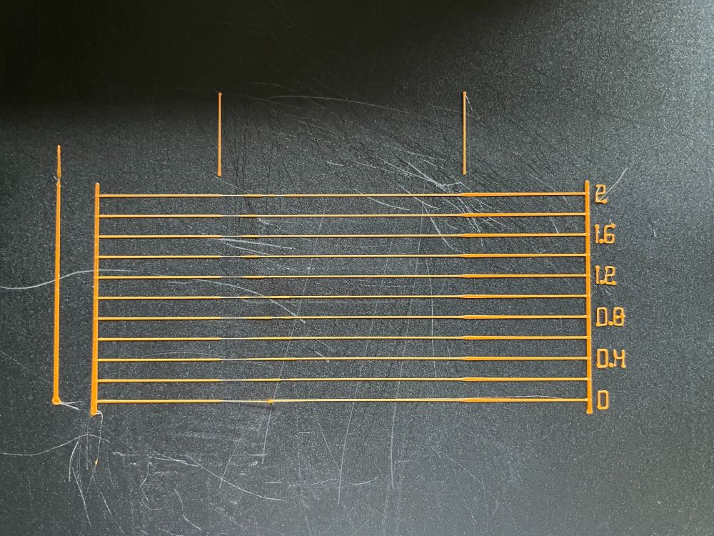

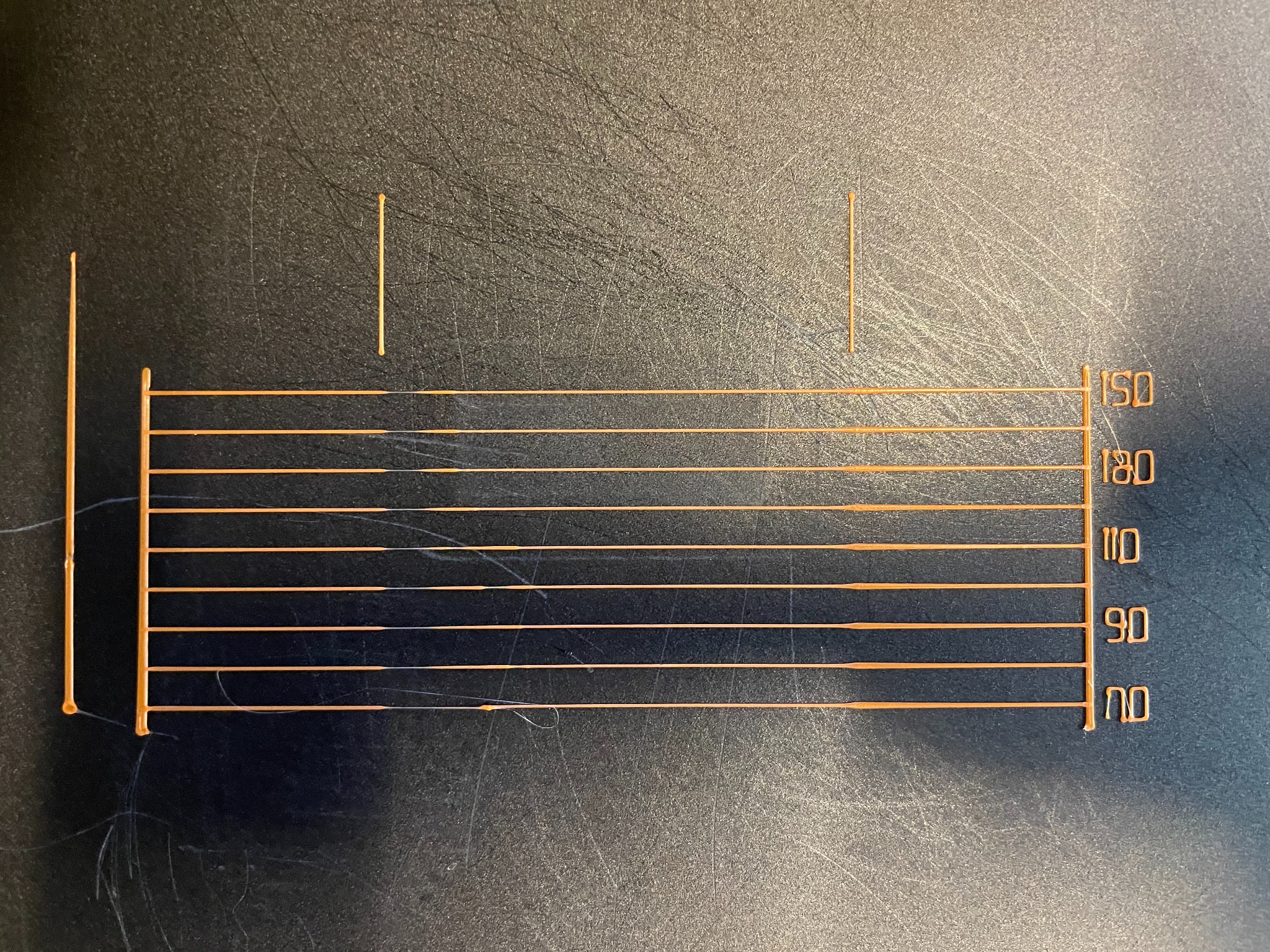

Jonathan06 Posté(e) Mai 8, 2021 Auteur Partager Posté(e) Mai 8, 2021 Le 08/05/2021 at 16:04, Greg² a dit : En regardant dans le gcode dse benchies fournis avec la sdcard d'origine, ils utilisent aussi le K140 sous simplify3D... mais aucune certitude que ce soit activé et donc pris en compte Ah oui! ca doit être là que je l'ai vu. Mais pour verifier s'il est activé, il faut apprimer ce pattern et voir si ca change quelque chose ou pas! https://marlinfw.org/tools/lin_advance/k-factor.html Le 08/05/2021 at 15:13, cyspak a dit : Dans le fichier Configuration_adv.h de ton premier je lis cela : #define LIN_ADVANCE // WD12 #if ENABLED(LIN_ADVANCE) //#define EXTRA_LIN_ADVANCE_K // Enable for second linear advance constants #define LIN_ADVANCE_K 0 // WD12 Unit: mm compression per 1mm/s extruder speed. Add in start gcode "M900 Kx.xx" //#define LA_DEBUG // If enabled, this will generate debug information output over USB. //#define EXPERIMENTAL_SCURVE // Enable this option to permit S-Curve Acceleration #endif Es-tu sur qu'il est bien activé ? car j'ai vu qu'il fallait décommenter cela (sachant que je n'y connais rien, je cherche juste les infos au fur et à mesure). EDIT Je dis une connerie, c'est bien décommenté (vieux reste de langage perl) Oui tout a fait, il est bien activé d'après cet extrait du fichier de configuration. Bien sûr le K est initialisé à 0, car pourmoi c'est mieux qu'il soit initialisé dans le StartGcode apres avoir tester avec le pattern que j'ai donné juste au dessus. Le 08/05/2021 at 16:02, Greg² a dit : Je serais aussi intéressé par une version d'origine pour 300 mono avec seulement le Linear Advance activé... Je vais y regarder, mais c'est encore tout neuf pour moi, du coup je sais pas bien quels fichiers/lignes il faut modifier. Avec la version d'origine, on ne peut pas simplement activé le LinearAdvance car il faut compiler le bon firmware. C'est soit il est activé soit il ne l'est pas! Lien vers le commentaire Partager sur d’autres sites More sharing options...

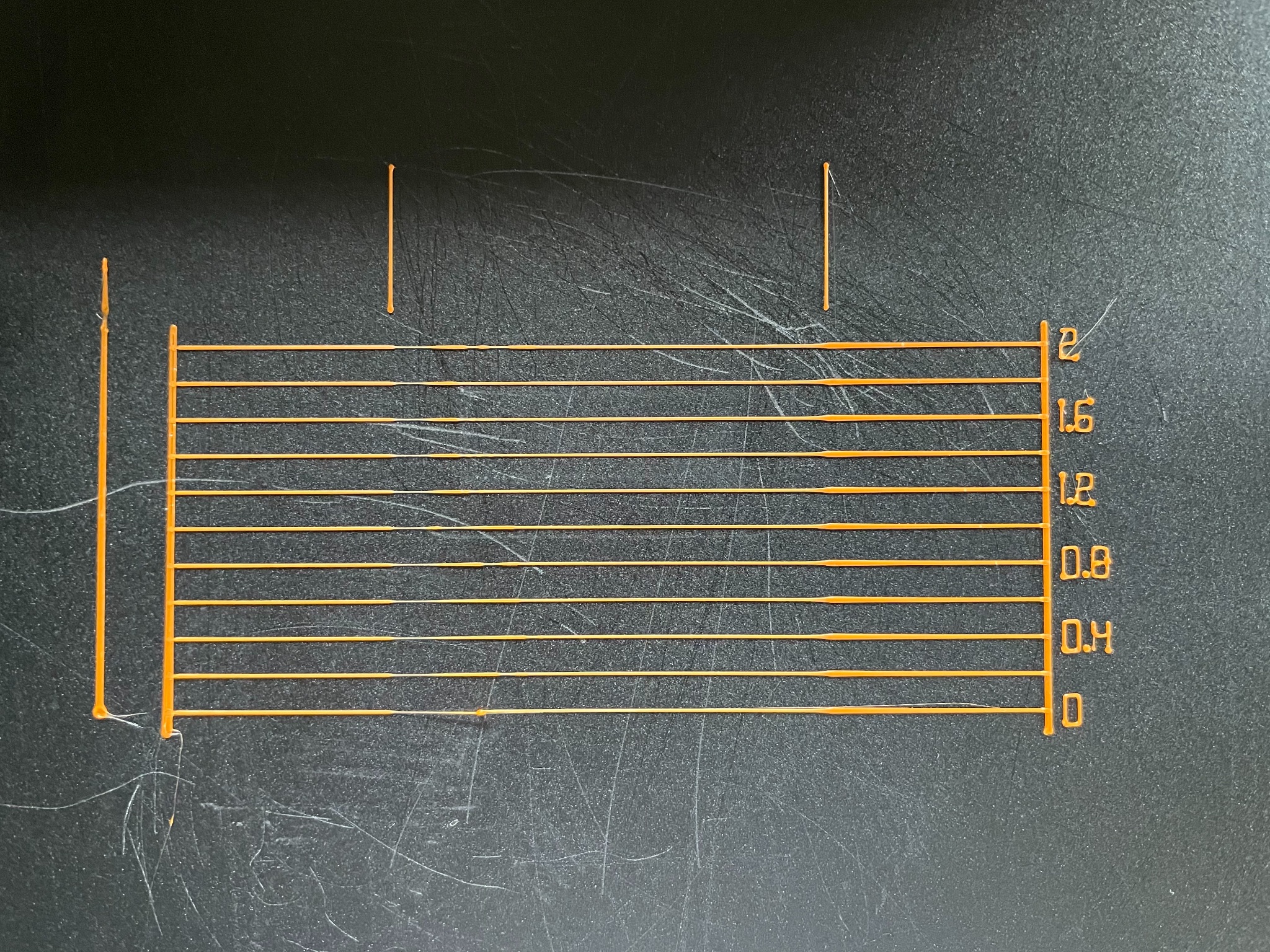

Greg² Posté(e) Mai 8, 2021 Partager Posté(e) Mai 8, 2021 Le 08/05/2021 at 18:23, Jonathan06 a dit : Avec la version d'origine, on ne peut pas simplement activé le LinearAdvance car il faut compiler le bon firmware. C'est soit il est activé soit il ne l'est pas! Oui bien entendu je parlais de préparer un nouveau firmware mais en mode origine avec le LA activé Il n’a pas l’air activé... Lien vers le commentaire Partager sur d’autres sites More sharing options...
Jonathan06 Posté(e) Mai 8, 2021 Auteur Partager Posté(e) Mai 8, 2021 il y a 4 minutes, Greg² a dit : Il n’a pas l’air activé... Ah non tu n'as pas fait le bon test, car s'il était bien activé, c'est l'ancienne version du LinearAdvance, les valeurs sont beaucoup plus importante. Il faut selectionner LinearAdavance V1.0 au lieu V1.5 pour le firmware d'origine. Lien vers le commentaire Partager sur d’autres sites More sharing options...
Greg² Posté(e) Mai 8, 2021 Partager Posté(e) Mai 8, 2021 J'ai fait avec les 2 mais les résultats sont les mêmes 1 Lien vers le commentaire Partager sur d’autres sites More sharing options...
cyspak Posté(e) Mai 8, 2021 Partager Posté(e) Mai 8, 2021 Je confirme j'ai exactement la même chose que toi Greg² 1 Lien vers le commentaire Partager sur d’autres sites More sharing options...

landaisd Posté(e) Mai 9, 2021 Partager Posté(e) Mai 9, 2021 il y a 18 minutes, Jonathan06 a dit : Bonjour @landaisd Tu n'as répondu à aucune de mes questions! oui désolé, j'ai voulu répondre vite car je me suis absenter Je suis sous molise (marlin 2.0) et pour le fichier gcode (et non stl) qui calibre le liear advance, je l'ai généré grâce à ce site : https://marlinfw.org/tools/lin_advance/k-factor.html Lien vers le commentaire Partager sur d’autres sites More sharing options...
Jonathan06 Posté(e) Mai 9, 2021 Auteur Partager Posté(e) Mai 9, 2021 il y a 2 minutes, landaisd a dit : oui désolé, j'ai voulu répondre vite car je me suis absenter Je suis sous molise (marlin 2.0) et pour le fichier gcode (et non stl) qui calibre le liear advance, je l'ai généré grâce à ce site : https://marlinfw.org/tools/lin_advance/k-factor.html Ah ok, je comprend mieux. Je sais que se soit ce mon custom firmware de ce post ou sur le molise, le linear advance est bien activé et c'est du V1.5 donc les valeur sont petite; alors que @Greg² parlait du firmware wanhao d'origine Lien vers le commentaire Partager sur d’autres sites More sharing options...
landaisd Posté(e) Mai 9, 2021 Partager Posté(e) Mai 9, 2021 il y a 2 minutes, Jonathan06 a dit : Ah ok, je comprend mieux. Je sais que se soit ce mon custom firmware de ce post ou sur le molise, le linear advance est bien activé et c'est du V1.5 donc les valeur sont petite; alors que @Greg² parlait du firmware wanhao d'origine ok, je ne savais même pas qu'il y avait plusieurs versions du linear-advance. par curiosité, tu as trouvé quelle valeur du linear_advance ? Lien vers le commentaire Partager sur d’autres sites More sharing options...
Jonathan06 Posté(e) Mai 9, 2021 Auteur Partager Posté(e) Mai 9, 2021 il y a 1 minute, landaisd a dit : ok, je ne savais même pas qu'il y avait plusieurs versions du linear-advance. par curiosité, tu as trouvé quelle valeur du linear_advance ? Est ce que tu as le ptfe d'origine ou tu l'as remplacé par un capricorn. Avec le tube d'origine j'étais de mémoire au alentour de 0.8. Avec le capricorn je suis à 0.35. Conseil: tu le fais par pas de 0.2 d'abord, ensuite tu ressert autour de ce qui se semble bon pour affiner encore plus ta valeur. Lien vers le commentaire Partager sur d’autres sites More sharing options...
landaisd Posté(e) Mai 9, 2021 Partager Posté(e) Mai 9, 2021 Le 09/05/2021 at 19:49, Jonathan06 a dit : Est ce que tu as le ptfe d'origine ou tu l'as remplacé par un capricorn. Avec le tube d'origine j'étais de mémoire au alentour de 0.8. Avec le capricorn je suis à 0.35. Conseil: tu le fais par pas de 0.2 d'abord, ensuite tu ressert autour de ce qui se semble bon pour affiner encore plus ta valeur. je l'ai remplacé par un capricorne oui, et je trouve 0.45 Le 09/05/2021 at 19:54, landaisd a dit : je l'ai remplacé par un capricorne oui, et je trouve 0.45 EDIT : j'ai une question concernant le changement de filament car je vais essayer le mutlicouleur, quand tu mets le M600 dans le gcode , l'imprimante te prévient par un son qu'elle est arrivée à la couche de changement ? 1 Lien vers le commentaire Partager sur d’autres sites More sharing options...
