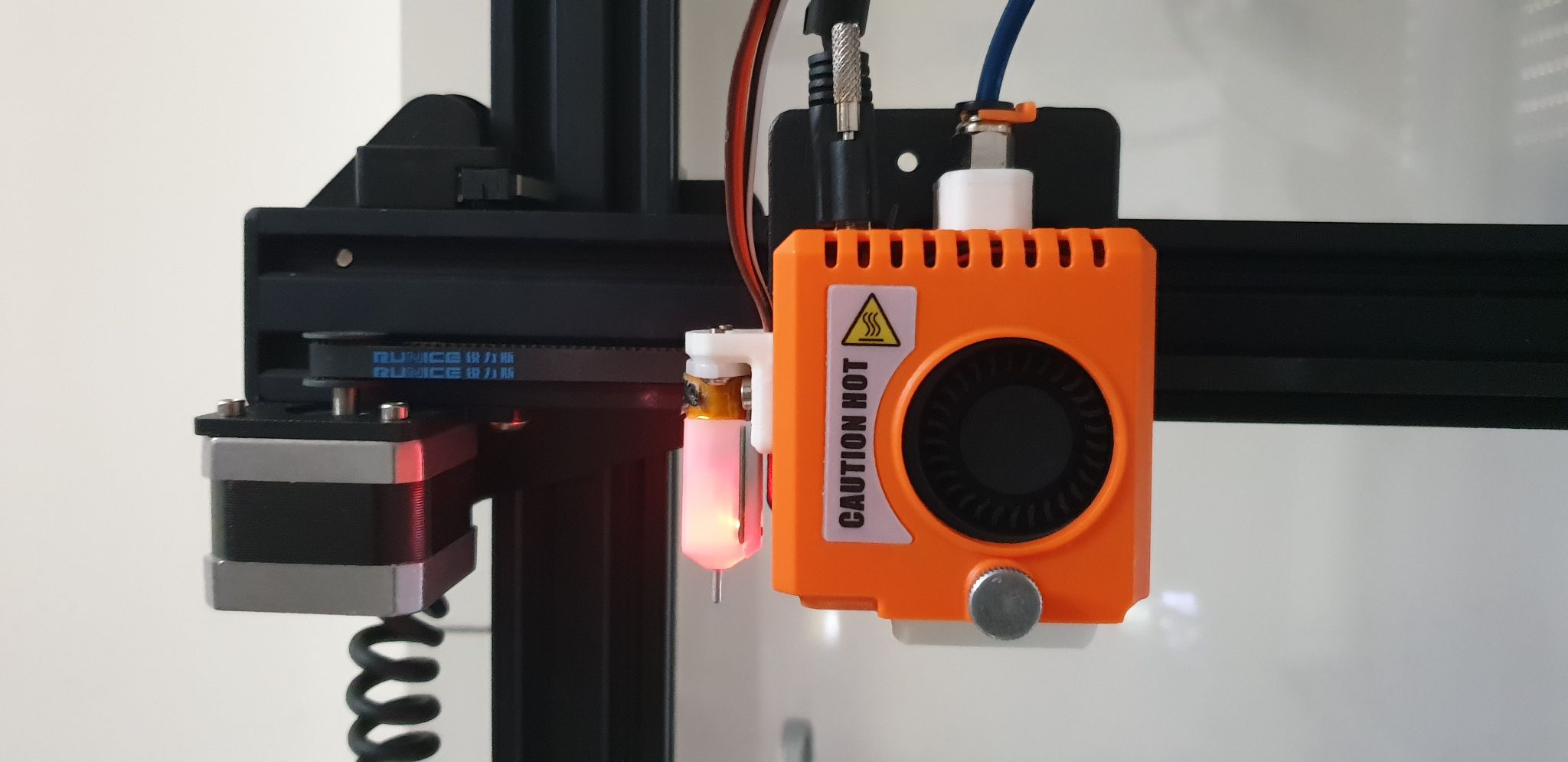

Satsuki_yatoshi Posté(e) Mai 24, 2021 Partager Posté(e) Mai 24, 2021 (modifié) Pour info j'ai remplacé les ptfe d'origine par des pseudo capricorn qui trainaient chez moi (rabio de ce kit : https://www.amazon.fr/gp/product/B07PV9LCLY/ref=ppx_yo_dt_b_asin_title_o04_s00?ie=UTF8&psc=1 ) Et ça fait déjà une grosse différence niveau rétractation, donc avec un vrai capricorn je suppose que c'est encore mieux, c'est un bon upgrade sur cette imprimante. Ptfe d'origine : Ceux du kit : On vois bien la différence de diamètre intérieur ^^' Modifié (le) Mai 24, 2021 par Satsuki_yatoshi 2 Lien vers le commentaire Partager sur d’autres sites More sharing options...
Jonathan06 Posté(e) Mai 24, 2021 Auteur Partager Posté(e) Mai 24, 2021 Il y a 22 heures, cyspak a dit : Oui je l'ai changé aussi, même si j'ai pas mal galéré à trouver la bonne longueur pour qu'il se compresse bien au serrage. Car s'il est trop long, il se déforme trop et c'est une vrai galère de le retirer ensuite. Du coup avec 1 mètre de Capricorn on a tout juste assez pour les 2 grandes longueurs des extrudeurs et l'intérieur du hotend. J'ai dû sacrifier celui du second extrudeur pour arriver à la longueur parfaite. Bonjour les potos, Pour a part j'ai supprimé le Y audessus de hotend et j'ai le même Tube qui va de l'extrdeur jusqu'a la buse. Donc plus de problème de découpe de tube ptfe 3 Lien vers le commentaire Partager sur d’autres sites More sharing options...
cyspak Posté(e) Mai 24, 2021 Partager Posté(e) Mai 24, 2021 C'est top comme modification mais j'aime bien pouvoir garder la possibilité de faire du dual color. Prochain upgrade pour ma part sera le Raspberry Pi Zero W avec octoprint (pour récupérer le wifi de façon plus intéressante encore). Et ensuite je regarderais pour un BLTouch car j'ai quelques irrégularités sur mon bed. On attend ton tuto épinglé @Jonathan06 . 2 Lien vers le commentaire Partager sur d’autres sites More sharing options...
Jonathan06 Posté(e) Mai 24, 2021 Auteur Partager Posté(e) Mai 24, 2021 il y a 1 minute, cyspak a dit : C'est top comme modification mais j'aime bien pouvoir garder la possibilité de faire du dual color. Prochain upgrade pour ma part sera le Raspberry Pi Zero W avec octoprint (pour récupérer le wifi de façon plus intéressante encore). Et ensuite je regarderais pour un BLTouch car j'ai quelques irrégularités sur mon bed. On attend ton tuto épinglé @Jonathan06 . Moi aussi, c'est tout simple il suffit de deviser deux vis et de remonter le Y. Mais comme je n'imprime pas en couleur tout les jours pour l'instant j'ai enlever le Y. 1 Lien vers le commentaire Partager sur d’autres sites More sharing options...
cyspak Posté(e) Mai 24, 2021 Partager Posté(e) Mai 24, 2021 (modifié) il y a 2 minutes, Jonathan06 a dit : . Mais comme je n'imprime pas en couleur tout les jours pour l'instant j'ai enlever le Y. Oui c'est sûr. Est-ce que tu as pu diminuer la rétractation avec ce montage ? Modifié (le) Mai 24, 2021 par cyspak Lien vers le commentaire Partager sur d’autres sites More sharing options...
Jonathan06 Posté(e) Mai 24, 2021 Auteur Partager Posté(e) Mai 24, 2021 (modifié) il y a 5 minutes, cyspak a dit : Oui c'est sûr. Est-ce que tu as pu diminué la rétractation avec ce montage ? Non pas vraiment ce n'etait pas le but. Mais avec ce montage plus besoin du petit bout de tube, et je peux simplement le sortir en tirant dessus par le haut et verifier son état, et s'il noirci, il suffit de coupe un millimètre au bout et de le remettre. Pour m'assurer qu'il soit bien plaqué contre al buse, il suffit de desserer un poile le connecteur ptfe, d'introduire le tube puis de resserrer le connecteur qui va le plaquer contre la buse. Et plus de problème de sous extrusion ou de bouchage! Modifié (le) Mai 24, 2021 par Jonathan06 1 Lien vers le commentaire Partager sur d’autres sites More sharing options...
