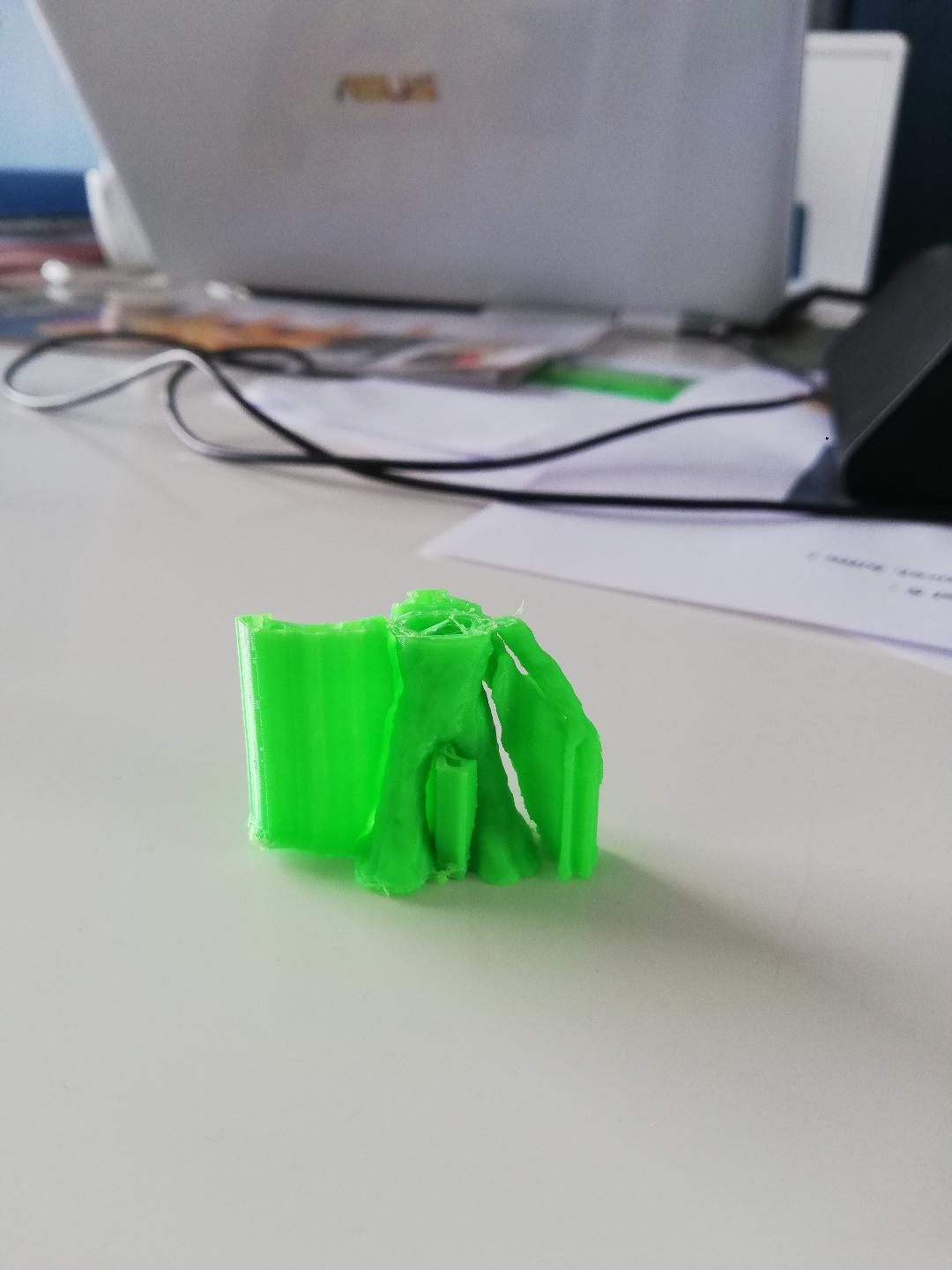

gegeg40 Posté(e) Avril 8, 2021 Partager Posté(e) Avril 8, 2021 Bonjour tout le monde, Je viens d'essayer d'imprimer un personnage, et après 2 essais, l'impression rate toujours au même endroit. L'impression se fait correctement jusqu'à un certain point, mais après, l'impression se fait dans le vide, et l'objet n'est plus imprimé. A chaque fois cela se produit au même endroit. Ci-joint une photo du personnage en question. Si quelqu'un peut m'aider ? D'avance merci Lien vers le commentaire Partager sur d’autres sites More sharing options...
Idealnight Posté(e) Avril 8, 2021 Partager Posté(e) Avril 8, 2021 Il va falloir donner plus de détails, imprimante d'origine ou modifiée ? slicer ? réglages slicer ? Sinon ça reste de l'art abstrait ^^ Lien vers le commentaire Partager sur d’autres sites More sharing options...
gegeg40 Posté(e) Avril 8, 2021 Auteur Partager Posté(e) Avril 8, 2021 Pardon pour ces manquements : Il s'agit d'une creality ender 3, elle n'a pas été modifiée. Le slicer utilisé est Cura. J'ai imprimé cette nuit un modèle plus grand, et il n'y a pas eu de problèmes. Concernant les réglages, il s'agit de ceux-ci : Temp : 240° Bed : 80° Matériaux : ABS Vitesse impression : 50 Déplacement 150 Pas de refroidissement. Si tu veux d'autres paramètres, pas de soucis, je ne vois pas où ça pourrait poser problèmes, car je n'ai touché à aucun réglages. Peut-être un déréglement, mais lequel ? Lien vers le commentaire Partager sur d’autres sites More sharing options...
Titouvol Posté(e) Avril 9, 2021 Partager Posté(e) Avril 9, 2021 Tu as essayé de regénérer ton fichier GCODE et de le mettre sur une autre carte SD ? Surtout si c'est la carte SD d'origine que tu utilises, elles ne sont pas de très bonne qualité bien souvent. Cela peut juste être le fichier qui est corrompu. Lien vers le commentaire Partager sur d’autres sites More sharing options...
