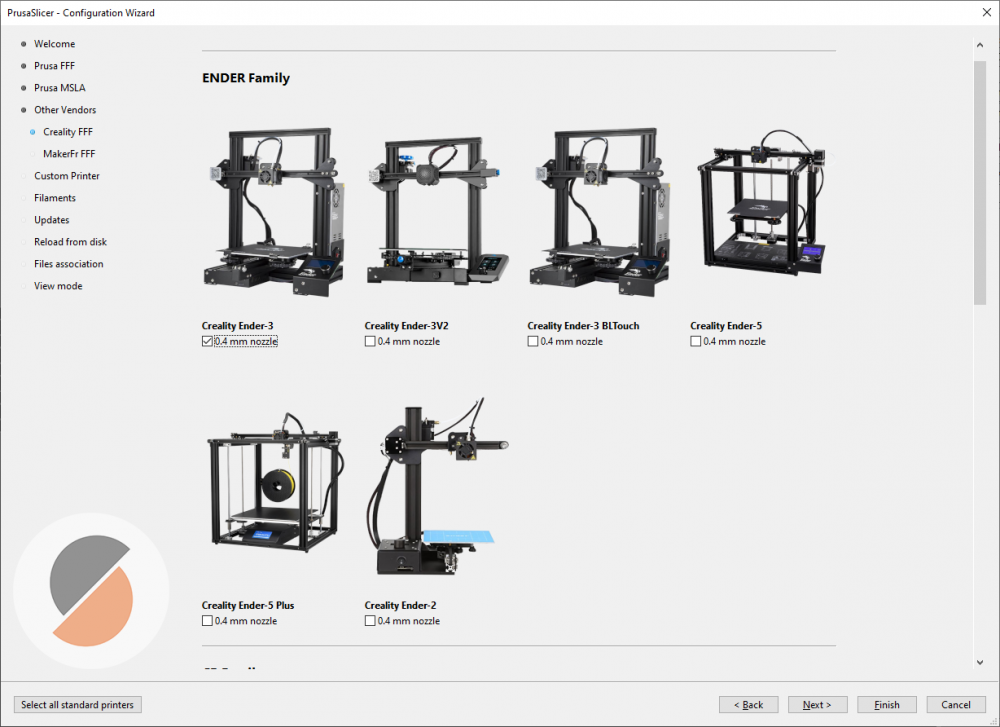

Je cherche à me familiarisé avec le Slicer de Prusa, j' ai commandé ma i3 MKS+ y a 10 jours environ, j' ai aussi une Ender 5: 4.2.7+bltouch+Matrix trianglelab, que de prendre deux slicer je désirerais tout faire passé par celui de Prusa, j' ai crée le profile pas de soucis, mais pour le Start-gcode je suis dans la m......, apparemment ce slicer  n' utilise pas la même syntaxe que cura ou 1.2.3-creality et au démarrage de l' impression la tête de la Ender5 ne sait plus ou elle doit allé ( et boum dans le décors ).
Si un ou une d 'entre vous pourrais me donné un coup de main, merci d 'avance.

Salut,
Tu peux faire plus simple, et utiliser l'assistant configurateur :
Il suffit de sélectionner Creality dans la liste des fabricants (dans autres), et de cocher la Ender 5.
Ainsi tu auras des profils déjà préparés pour ta machine.
A+
Merci pour la réponse @Kachidoki j' ai déjà tenté  mais mon firmware Marlin est très customisé pour le direct drive avec le Matrix, mes positions X et Y ne correspondent plus avec le firmware d 'origine Creality.
