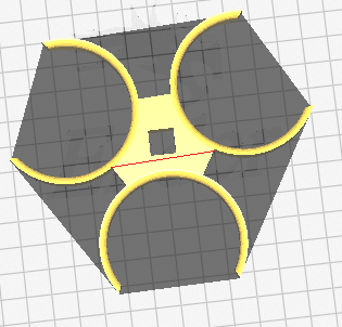

bp006 Posté(e) Avril 9, 2021 Partager Posté(e) Avril 9, 2021 Bonjour a tous, Je débute toujours sur FreeCAD et souhaiterai profiter de vos connaissance. J’ai récupéré un fichier STL sur Thingivers. Est-il possible, (et comment): 1. Couper cette pièce en 2 (au niveau du trait rouge) 2. Supprimer la partie supérieure 3. Dupliquer la partie inférieure et la faire pivoter a 180 4. Coller les 2 pièces 5. Et enfin réajuster l’épaisseur du tout. Si vous ne connaissez qu’une partie, je suis bien sure preneur, ça me fera gagner du temps… Lien vers le commentaire Partager sur d’autres sites More sharing options...
BourrinDesBois Posté(e) Avril 9, 2021 Partager Posté(e) Avril 9, 2021 (modifié) Alors oui, malheureusement j'ai pas accès à freecad. Déjà tu dois transformer ton stl en part. Ou alors tu dois travailler ton stl dans l'atelier mesh. Je suis chez-moi dans une semaine Modifié (le) Avril 9, 2021 par BourrinDesBois 1 Lien vers le commentaire Partager sur d’autres sites More sharing options...
Savate Posté(e) Avril 9, 2021 Partager Posté(e) Avril 9, 2021 Salut @bp006, si tu es sous windows 10 utilise directement 3dbuilder (qui est intégré à windows) pour faire du couper / coller / tourné c'est très simple à utiliser Pour modifier un stl comme tu veux le faire ce sera plus simple qu'avec freecad. 1 Lien vers le commentaire Partager sur d’autres sites More sharing options...

bp006 Posté(e) Avril 10, 2021 Auteur Partager Posté(e) Avril 10, 2021 @Savate excellent ce petit utilitaire, la prise en main est facile et rapide. C'est top. Merci @BourrinDesBois Si tu as quelques info, je pends. Toujours intéressant de découvrir des fonction sur Freecad. Merci a toi @Pascal29 Merci . C'est super, et c'est la base pour modifier sur Freecad Lien vers le commentaire Partager sur d’autres sites More sharing options...

bp006 Posté(e) Avril 12, 2021 Auteur Partager Posté(e) Avril 12, 2021 Il y a 3 heures, BourrinDesBois a dit : Malheureusement avec le covid je suis loin de la maison, peut-être dans la semaine, si j'ai le droit de rentrer... Merci a toi, mais plus de problèmes pour moi, tu peux laisser tomber. J'ai réussis a faire ce que je voulais via 3Dbuilder, en peu de temps et sans connaitre le logiciel. Et puis tant qu'a débuter en dessin 3D je vais peut être m'orienté vers fusion car j'ai l'impression qu'il plus facile a appréhender que Freecad Lien vers le commentaire Partager sur d’autres sites More sharing options...
