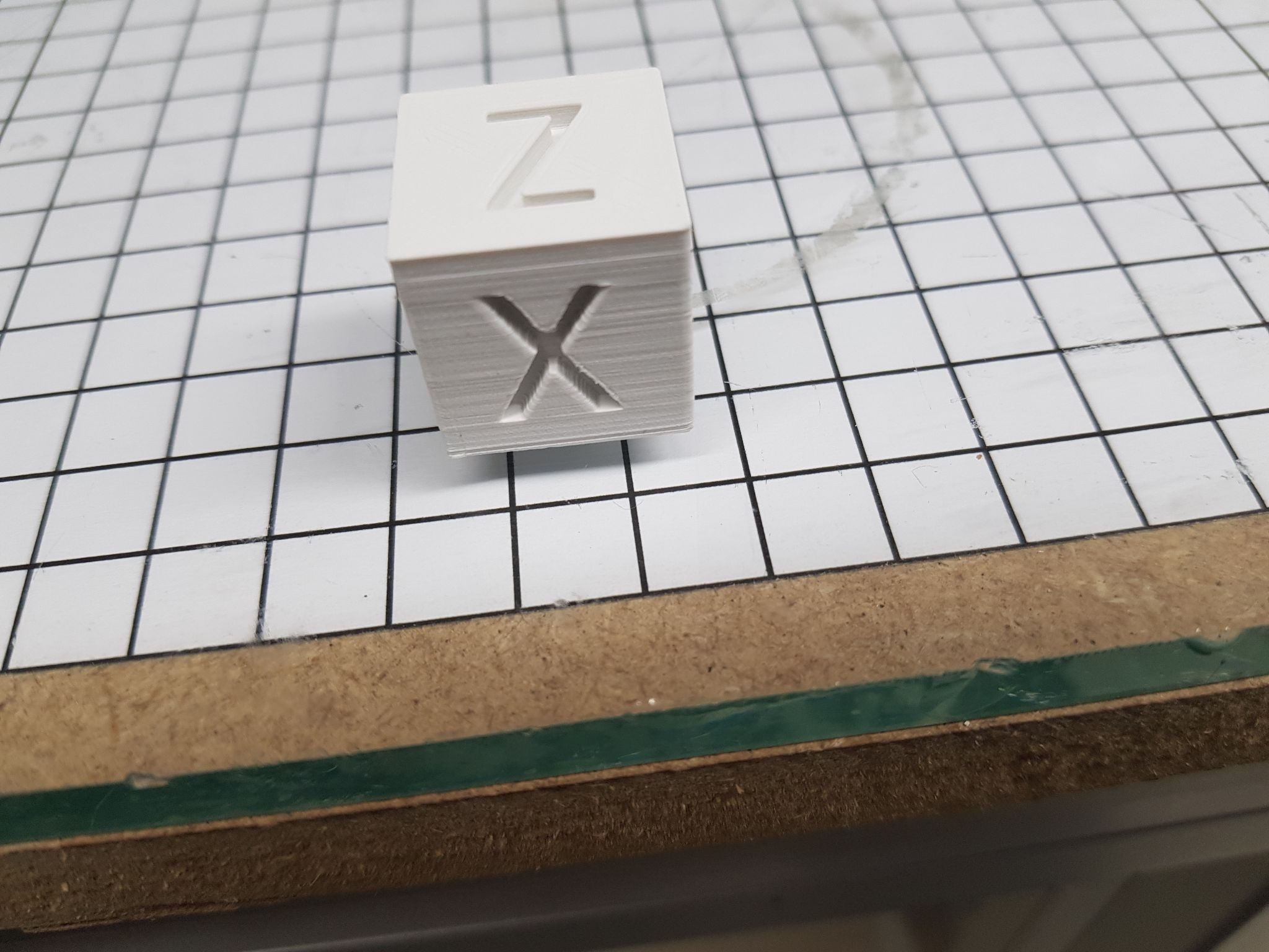

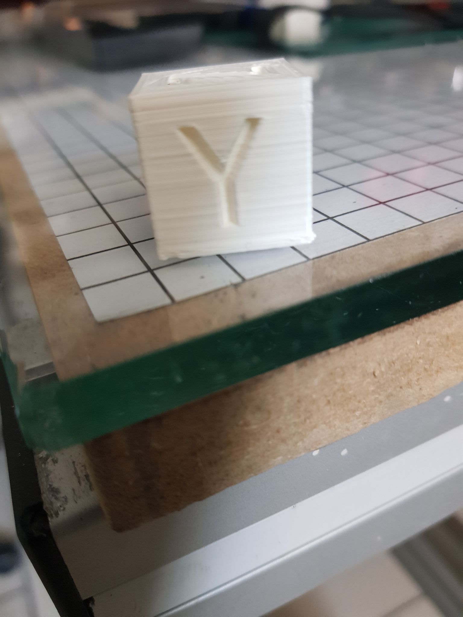

J'essaye désespérément d'imprimer un cube test mais le résultat n'est pas correct
J'ai l'impression d'avoir des décalage au niveau du Z j'ai repris l'alignement de mon axe , j'ai un faux rond 0.03 mm sur ma vis a bille et un défaut de perpendicularité de 0.15 mm sur une course de 160 mm il me semble que c'est très correct pourtant mes impression ne sont pas bonnes , quelques photos de mon cube test : il est creux et les parois font 2 mm

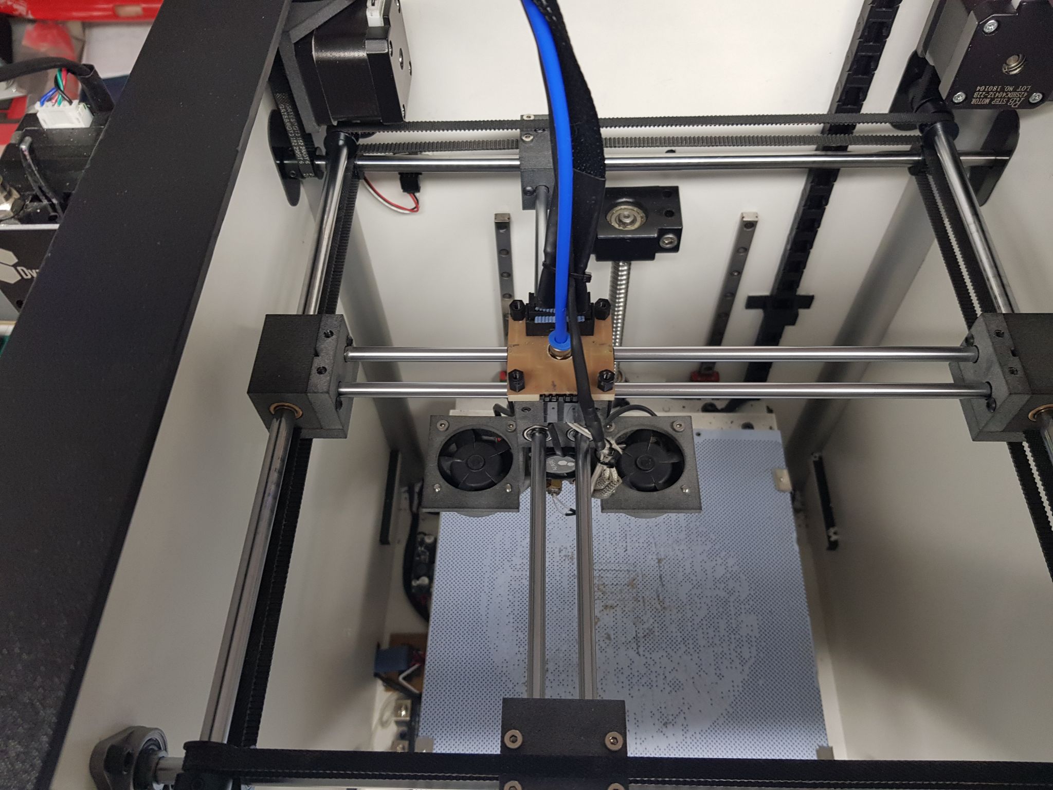

C'est une machine de conception perso , volume d'impression 200x200 x200
Le z est constitué d'une vis a bille pas de 5 et 2 guidage prismatique Hiwin (veritable )
j'ai fais un controle  de ma vis j'ai 0.04 mm de faux rond et j'ai un défaut de perpendicularité de 0.4 mm  sur 160 mm
coté x et y mes axes sont entrainé pas des courroie pas de 2 gates , et les guidage sont assurés par des arbres rectifié chromé en Ø 8
La tete est  guidé par  des doubles rectifié en Ø 6 mm et l'ensemble est monté sur des douille a bielle de marque skf , j'ai aucun jeu
Pour la tension des couroies je suis au max
Mes accélérations sont de 400 mm/s2 pour x et y   et 10 pour z

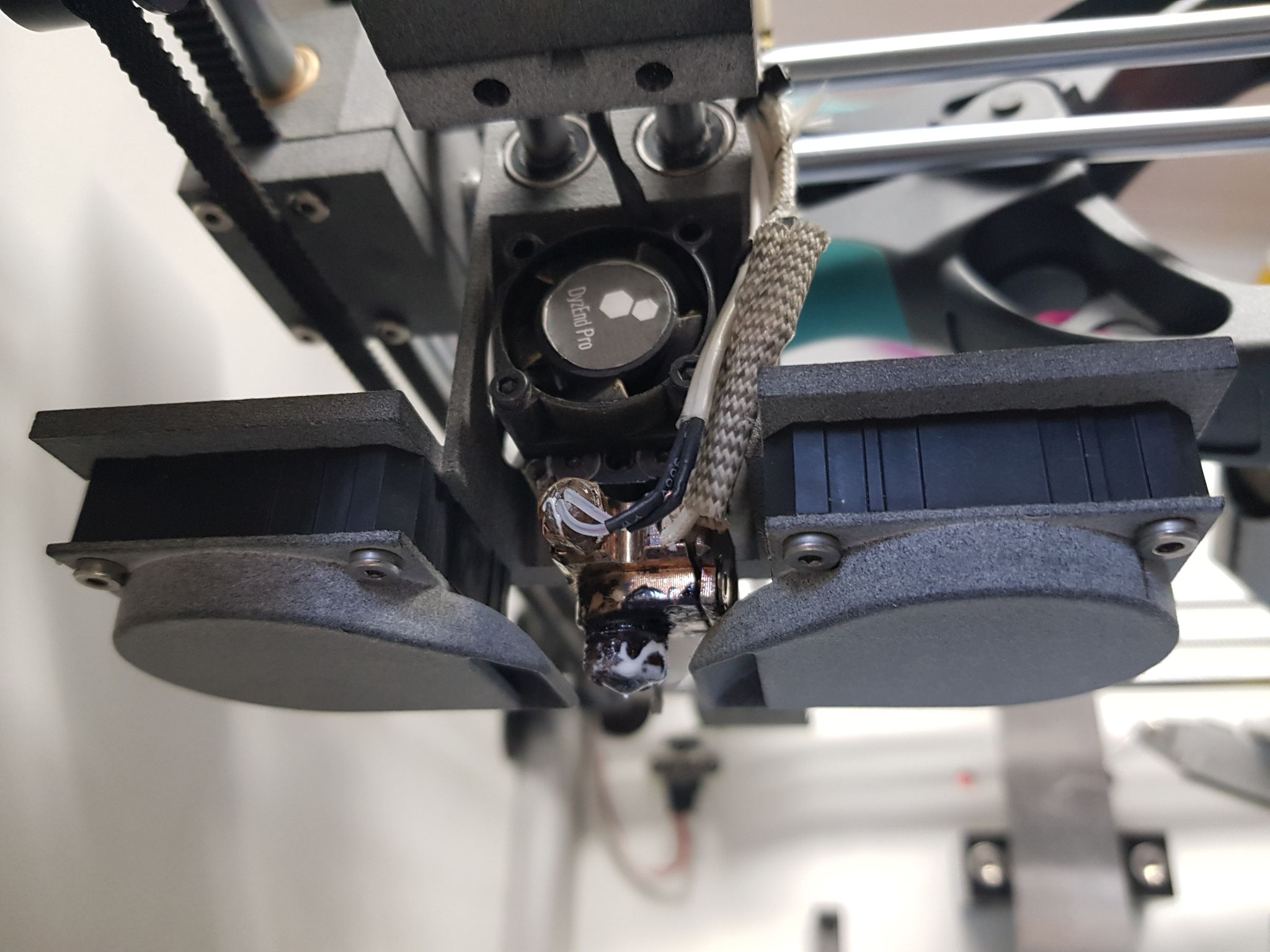

Pour l'extrudeur et le corps de chauffe j'ai un dyze

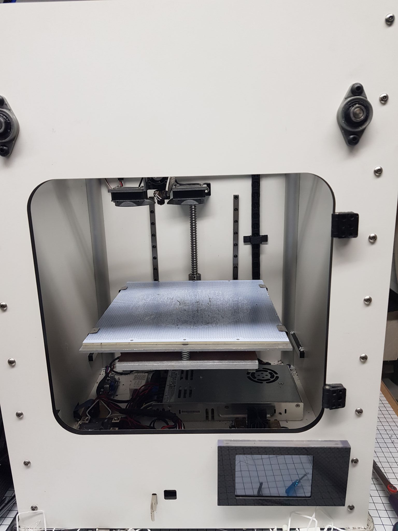

quelques photos de l'ensemble 587023105_20210411_1602541.thumb.jpg.5f8ec24d052af0eefeec0441e28a3dce.jpg1299967773_20210411_1603301.thumb.jpg.312254be7e28349ca3903918b8cdd372.jpg
La vis a bille est monté sur un coupleur mais ce n'est pas un souple  , ma température d'impression est de 200 °

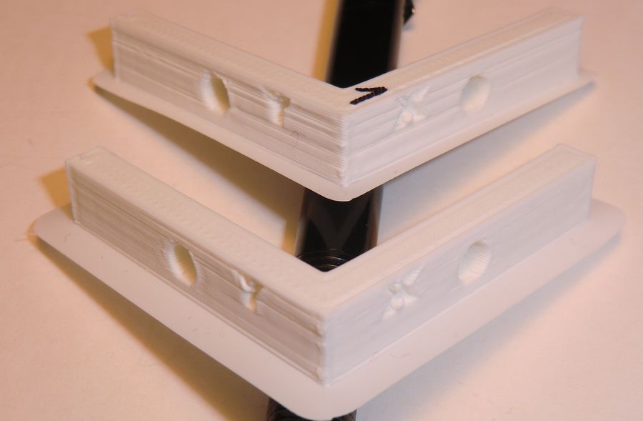

Salut,
Je viens d'imprimer 2 pièces avec un filament de très mauvaise qualité (ecofil3d blanc 😡) et j'ai le sentiment que ça ressemble à ton défaut. La pièce du dessous est légèrement meilleure, elle est imprimée à 200°C au lieu de 195°C pour celle du haut.

ok oui ca ressemble bien a mon pb  , j'ai du fil verbatim je vais essayer une autre marque

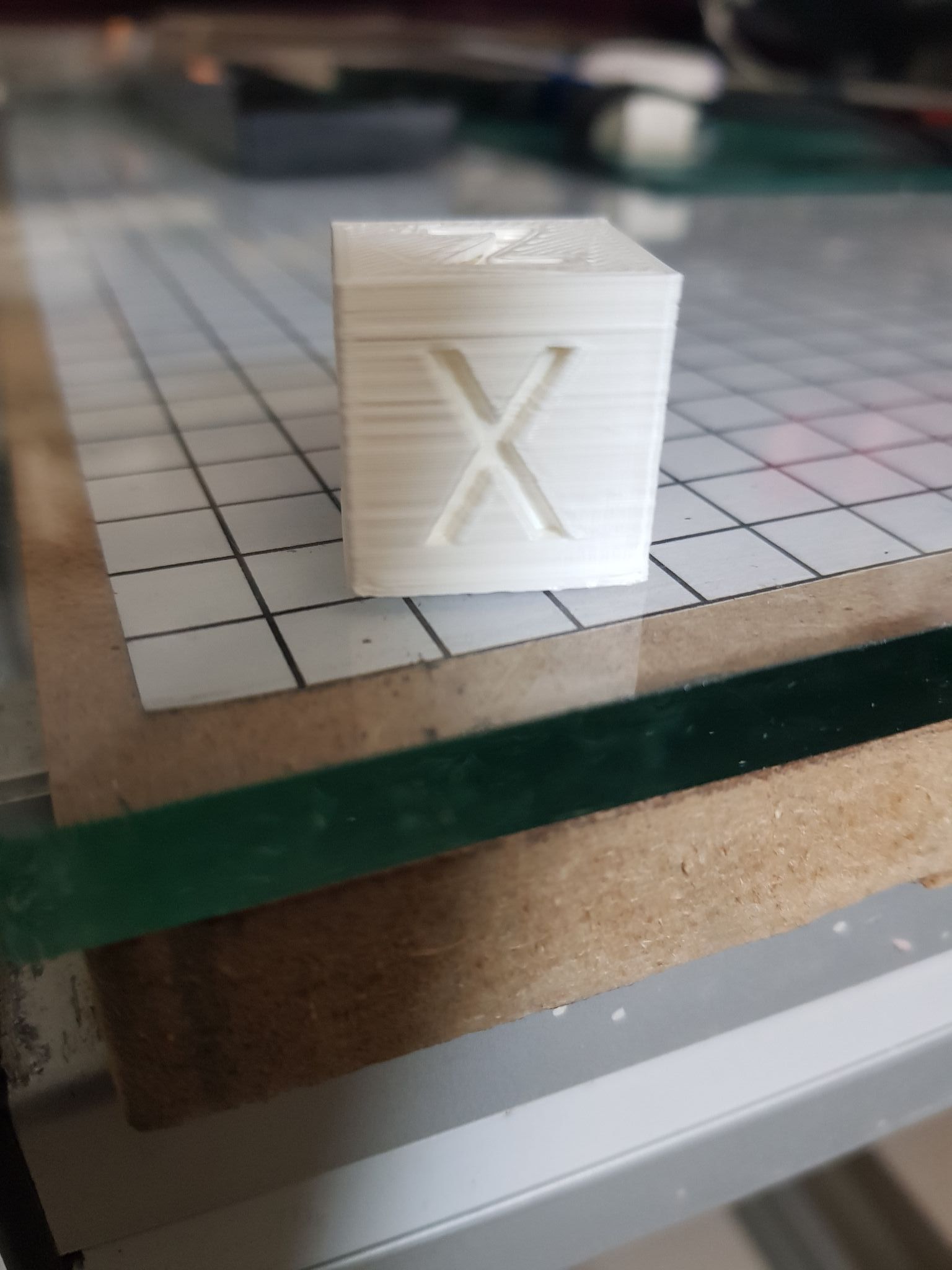

j'ai repris les reglage  de ma méca au niveau du Z et voila ma deriere impression en pla couche 0.2
Il reste encore des défauts et qu'en pensez vous , j'ai encore quelques petits décalage mais je sais si c'est la méca qui est en cause , j'ai repris également le reglage de mes axes X et Y détendu mes courroie mi, repris le // de l'axe de mes moteur par rapport aux courroies , j'ai mis un accouplement avec un anneau élastique sur le Z
merci pour votre aide 1789061278_20210415_1252251.thumb.jpg.5574ff169f1780e8008182342658b7bb.jpg

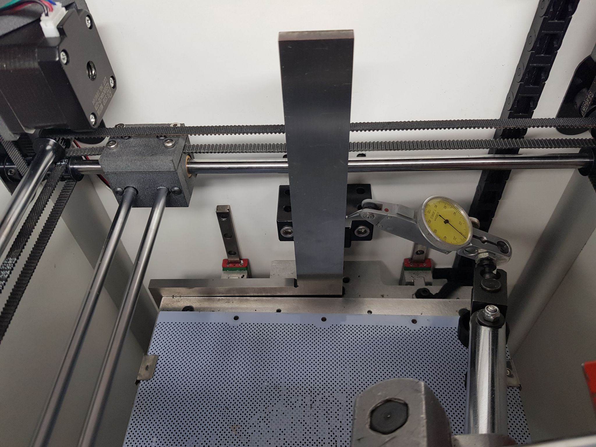

Pour le Z je viens de refaire un contrôle de géométrie sur une course de 20 mm soit l'épaisseur d'un cube
J'a mis une regle rectifié sur le support plateau ,j'ai fixer le support de comparo sur un guidage , et le comparo a une précision de 2 microns
J'ai 0.02 mm de faux rond sur ma vis (je fais  1 tour en tournant la vis a la main )
et j'ai 0.04 mm de defaut de perpendicularité
a mon avis coté z tout est bon tout du moins pour une hauteur de 20
Pour ce qui est de la tete je ne pense pas que ca vienne de la !!
2090864191_20210415_1513291.thumb.jpg.d928b2466ee7badf9f31461b211e2831.jpg162180484_20210415_1513381.thumb.jpg.b72f660f2bc354ed39ee59a05a2285c3.jpg
sur une course de 160 mm en z  mon défaut de // passe a 0.06 mm et mon faux est passer a 0.04
Belle progression de qualité et belle conception/réalisation/réglage de machine.
Je n'ai pas d'autre idées de truc a te faire vérifier ... tu semble être assez "pro" pour continuer d’améliorer le résultat !

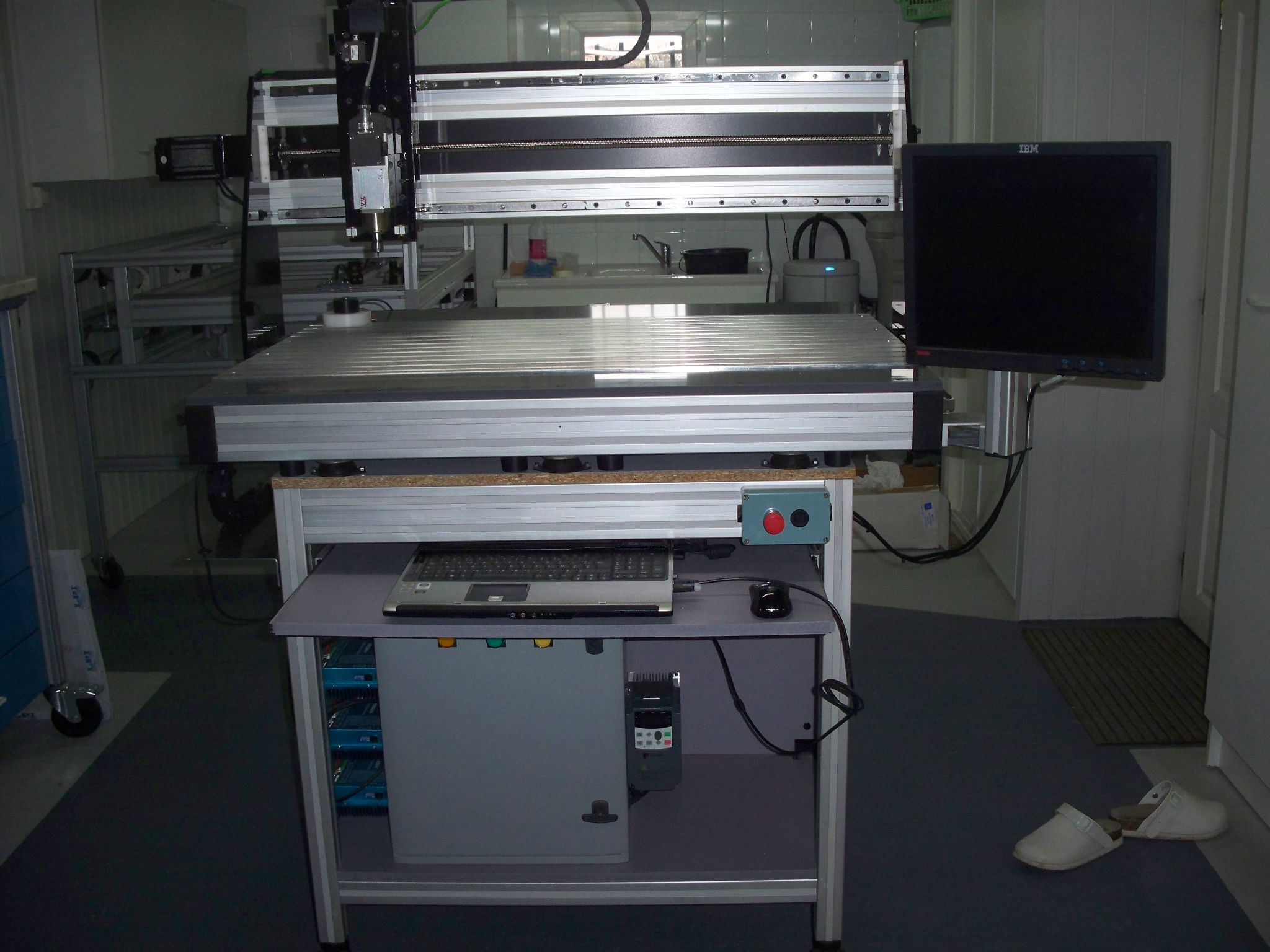

En tout ca ma permet de voir quelles modifs apporté dans mon plan et mes ajustements , il faut que je m'arrange a pouvoir donner du jeu a mes montage de palier  pour les regler parfaitement apres montage et surtout d'avoir un moyen asser pratique pour les serré (style k8400)
J'ai usiner le chassis dans du HPL avec ma cnc mais il a sans doute de petite erreur
en pj la cnc en question 100_9219.thumb.JPG.6ebfa1385a49f012c0a5b97da3d703c9.JPG
