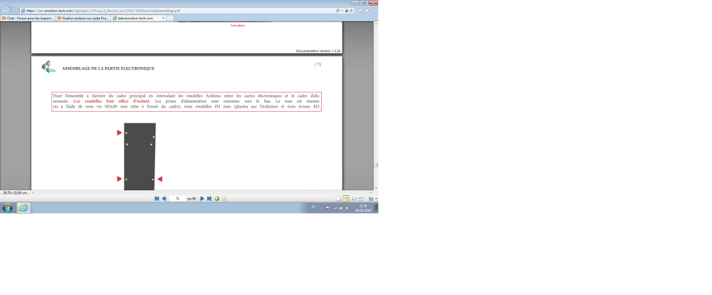

Loutre Atomic Posté(e) Juillet 1, 2016 Auteur Posté(e) Juillet 1, 2016 (modifié) @Silverglade Je n'y connais pas grand chose en impression 3D, j'ai justement pris le kit pour découvrir, il est très probable que je veuille quelque chose d'incohérent par rapport à l'imprimante, niveau équipement, ressource etc... ^^ Pour la plaque de verre (miroir) je pensais que ce serais idéal pour mes futurs maquettes, l'histoire de la planéité de la surface d'impression. Je devrais faire mes premiers test sur du polyimide du coup ? Pour l'Arduino pas de soucis, elle est isolée, d'une par cette coque en plastique d'un demi centimètre et par les rondelles en plastique. Effectivement les trou de la coque sont plus petit d'un demi millimètre =S Je viens de finir le montage, alimentation connecté à l'Arduino ! Prochaine étape, le manuel d'utilisation =) Dans tout les cas c'est très rassurant d'avoir des personnes expérimentés pour prodiguer de bon conseils. Un grand merci ! Modifié (le) Juillet 1, 2016 par Loutre Atomic
