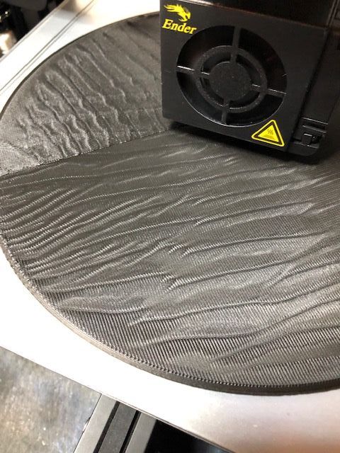

katzen Posté(e) Avril 12, 2021 Partager Posté(e) Avril 12, 2021 (modifié) Bonjour à tous, Alors voilà, depuis que j'ai acheté le PLA de chez SOVB j'ai à partir de la seconde couche ces vagues qui apparaissent sur l'impression. Et je ne sais pas quoi faire pour remédier à ce problème. J'imprime à 185° et le lit à 60°. La première couche à l'air propre et le PLA n'est pas vieux. D'ailleurs j'ai le soucis depuis le début. Merci à ceux qui aurait une réponse à m'apporter ou pas ^^ ++ Modifié (le) Avril 12, 2021 par katzen Lien vers le commentaire Partager sur d’autres sites More sharing options...
RT36 Posté(e) Avril 12, 2021 Partager Posté(e) Avril 12, 2021 et le reste?, j'ai jamais vu ça, mais peut-être que c'est un motif de remplissage ... si tu laisses faire, ça donne quoi? Lien vers le commentaire Partager sur d’autres sites More sharing options...
katzen Posté(e) Avril 12, 2021 Auteur Partager Posté(e) Avril 12, 2021 @RT36 Ca continue jusqu' à finir l'impression avec des vagues ou par finir par boucher la buse à cause du frottement de cette dernière sur les couches qui bulle. Ce motif qui apparait c'est la couche qui n'adhère pas a celle du dessous mais avec style... Lien vers le commentaire Partager sur d’autres sites More sharing options...
Idealnight Posté(e) Avril 12, 2021 Partager Posté(e) Avril 12, 2021 ta première n'est pas bonne non plus, as-tu refais le réglage buse/bed ? As-tu vérifié que le filament n'avait pas d'humidité ? c'est parce qu'il est neuf qu'il n'en a pas tout dépend du sérieux du fabricant lors du séchage si il est a flux tendu il raccourci ou accélère des process. Lien vers le commentaire Partager sur d’autres sites More sharing options...
katzen Posté(e) Avril 12, 2021 Auteur Partager Posté(e) Avril 12, 2021 @Idealnight salut, la première couche est propre et adhère très bien. Et oui j’ai réglé le lit et contrôler le débit de la buse. le calcul avec la règle de 3 pour le Estep ( ou un truc proche). Au vue des infos à ma commande c’était une nouvelle production. Je vais me rapprocher de mon four demain après le boulot. Voir si je peux tenter un séchage à 40 degré. Au vue de mes recherches l’humidité serait probablement la cause principale de ce soucis mais même en passant le lit à 75 degré les résultats n’étaient pas concluants. Lien vers le commentaire Partager sur d’autres sites More sharing options...

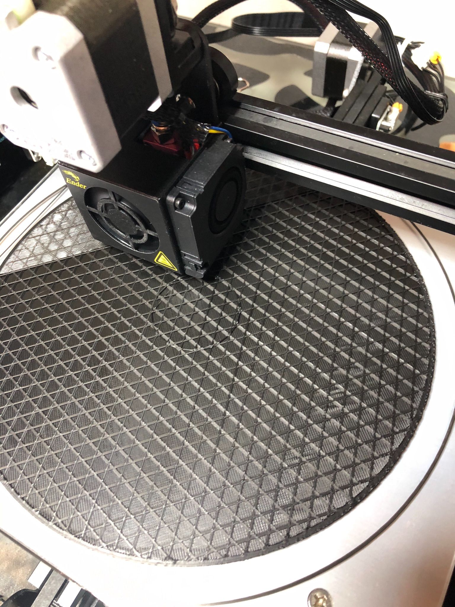

katzen Posté(e) Avril 13, 2021 Auteur Partager Posté(e) Avril 13, 2021 @fran6p Je possède une Ender 3 (première génération mais avec le kit d'extrusion direct). Je l'avais mis dans le titre mais j'ai oublié de le préciser dans le texte. Je n'ai pas fais de tour de chauffe et j'aurais dû dès le début .. Après plusieurs contrôle je me suis rendu compte que mon réglage de l'extrusion que j'avais calculé ne s'étais pas enregistré et que du coup il était trop important. J'ai remis le bon chiffre et je relance une impression en ce moment même. Dans l'après-midi j'avais fais un test avec mon ancien PLA et j'ai eu le même soucis de vague. Je teste à 190° et le bed à 75° car je pense que j'ai quand même un petit soucis d'humidité avec mon nouveau PLA. Je posterais des infos sur mon avancé demain, sauf bonne ou mauvaise surprise d'ici là ^^ Tour de température en cours d’impression Lien vers le commentaire Partager sur d’autres sites More sharing options...

katzen Posté(e) Avril 14, 2021 Auteur Partager Posté(e) Avril 14, 2021 @fran6p fait. Pour ceux qui garde un œil sur mon soucis. Tour de chauffe faite cette nuit. Resultat: 195 degrés. Cette après midi je relance une impression test. Une ventilation trop forte pourrait être la cause ? Lien vers le commentaire Partager sur d’autres sites More sharing options...

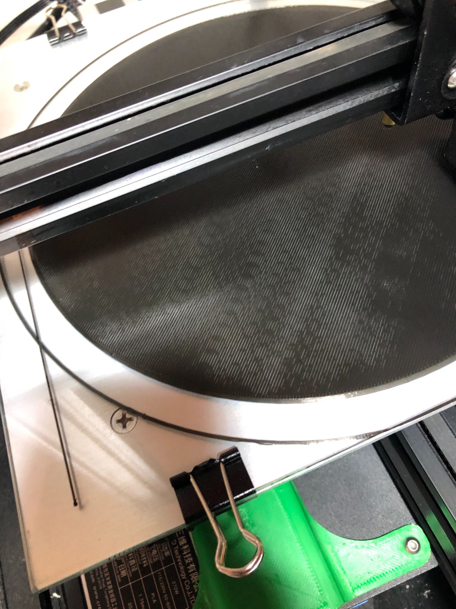

katzen Posté(e) Avril 14, 2021 Auteur Partager Posté(e) Avril 14, 2021 (modifié) @Idealnight premiere couche. Modifié (le) Avril 14, 2021 par katzen Lien vers le commentaire Partager sur d’autres sites More sharing options...
Idealnight Posté(e) Avril 14, 2021 Partager Posté(e) Avril 14, 2021 On voit aux reflets qu'il y'a un soucis sur ta première couche. As-tu contrôlé les points durs sur les excentriques sur tous les axes ? le plateau est-il bien stable (appuyé sur les coins légèrement pour voir si il décroche) ? Les jerk et accélérations sont gérés par l'imprimante ou le slicer ? Lien vers le commentaire Partager sur d’autres sites More sharing options...

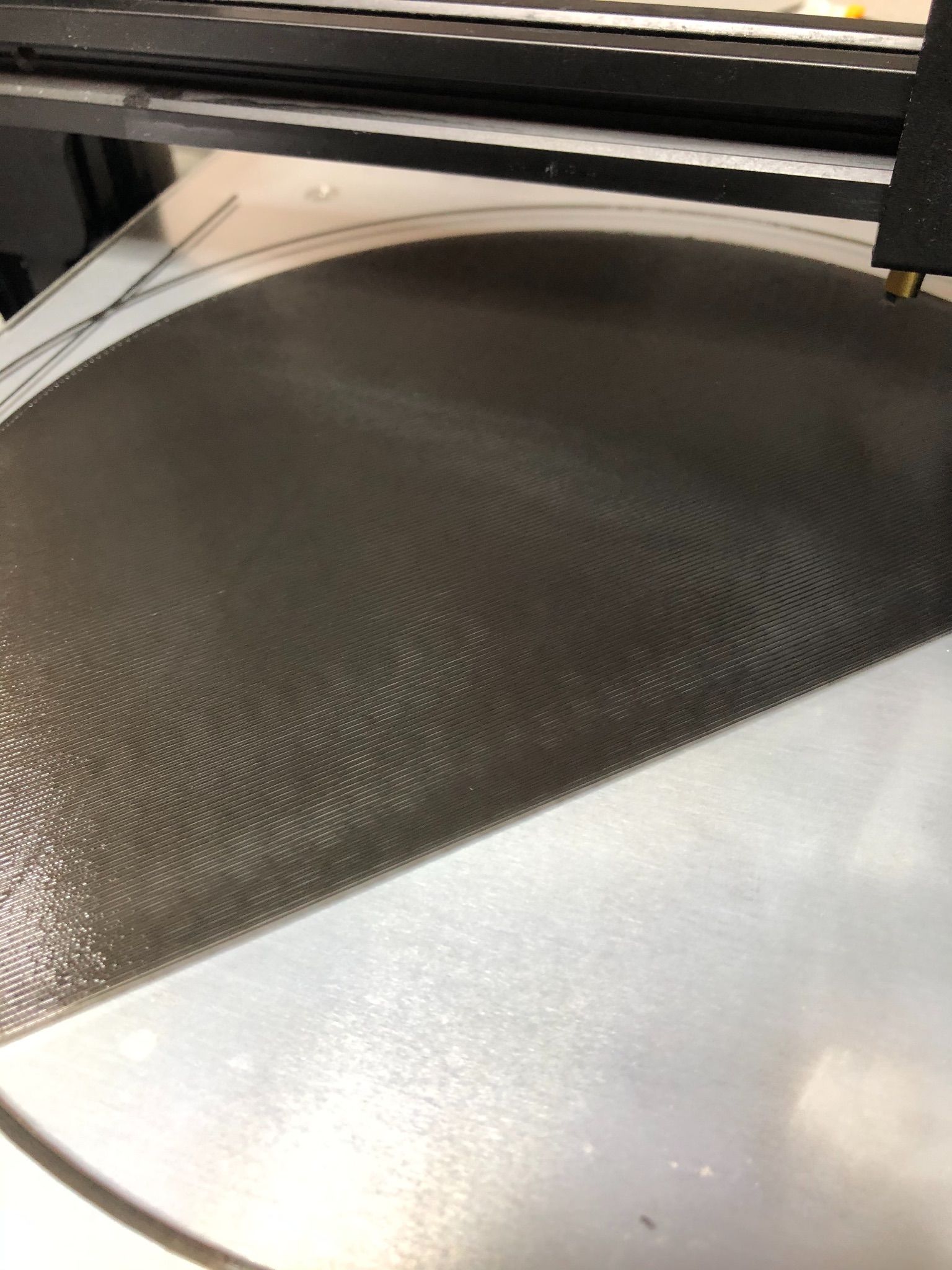

katzen Posté(e) Avril 14, 2021 Auteur Partager Posté(e) Avril 14, 2021 @Idealnight Pendant l’impression le plateau a l’air stable mais à l’arrêt lorsque je le touche ça peu vite le déréglé. pour les jerk et accélération aucune idée je suppose que ce sont les réglages de cura prédéfinis pour l’ender 3. je te poste l’avancée de l’impression. Je n’ai plus l’effet de vague. C’est un bon début. Lien vers le commentaire Partager sur d’autres sites More sharing options...
Idealnight Posté(e) Avril 14, 2021 Partager Posté(e) Avril 14, 2021 (modifié) Au début mon plateau sur la ender n'était pas stable mais je ne le voyais pas c'est une fois par inadvertance que j'ai appuyé sur un coin que j'ai senti qu'il décrochait. En fait mes roues et excentriques étaient mal réglées. Logiquement en appuyant un peu dessus il ne doit pas perdre le réglage, l'idée est juste de compresser un peu le ressort voir si la pression le fait décrocher. Sur la partie droite de la photo on dirait quand même qu'il y en a toujours. Modifié (le) Avril 14, 2021 par Idealnight Lien vers le commentaire Partager sur d’autres sites More sharing options...
katzen Posté(e) Avril 14, 2021 Auteur Partager Posté(e) Avril 14, 2021 @Idealnight oui les vagues sont apparu sur les couche supérieures après les remplissages. Merci pour ton retour sur le plateau. Je regarderai ça tranquillement demain après-midi car je n’ai jamais contrôlé cette partie et oui j’ai déjà cette effet de décrochage mais j’avais cru à une trop forte pression de ma part Lien vers le commentaire Partager sur d’autres sites More sharing options...
katzen Posté(e) Avril 30, 2021 Auteur Partager Posté(e) Avril 30, 2021 (modifié) Bonjour à tous, Pour toutes les personnes qui m'ont aidé sur le forum je me devais de donner des nouvelles. Donc après une coupure d'une semaine sans toucher à l'imprimante car j'étais au bord de l'explosion. Je m'y suis remis dans la semaine qui ce termine. Depuis mon arriver ici, j'ai donc tout contrôlé (ou presque), calibrage de l'extrudeur, la tour de température, niveau de l'axe x et j'ai comme me la conseillé @Idealnight contrôlé mon axe Y et surtout le réglage de ces roulements. Une fois tout ça réalisé sur ma 4ème couches du dessous, j'avais toujours des vagues (195/60), moins mais toujours présente. J'ai du passé mon bed à 85°C et baisser mon ventilateur a 80% pour les faire disparaitre. Je suppose qu'en plus des problèmes de réglage de l'imprimante, mon PLA doit être humide. Tout ça pour dire que j'ai pu refaire des impressions certes avec encore quelques défaut mais non rédhibitoire pour l'utilité que j'en ai. Merci à vous @Idealnight @fran6p @RT36 d'avoir pris le temps de me répondre. Modifié (le) Avril 30, 2021 par katzen 1 Lien vers le commentaire Partager sur d’autres sites More sharing options...
