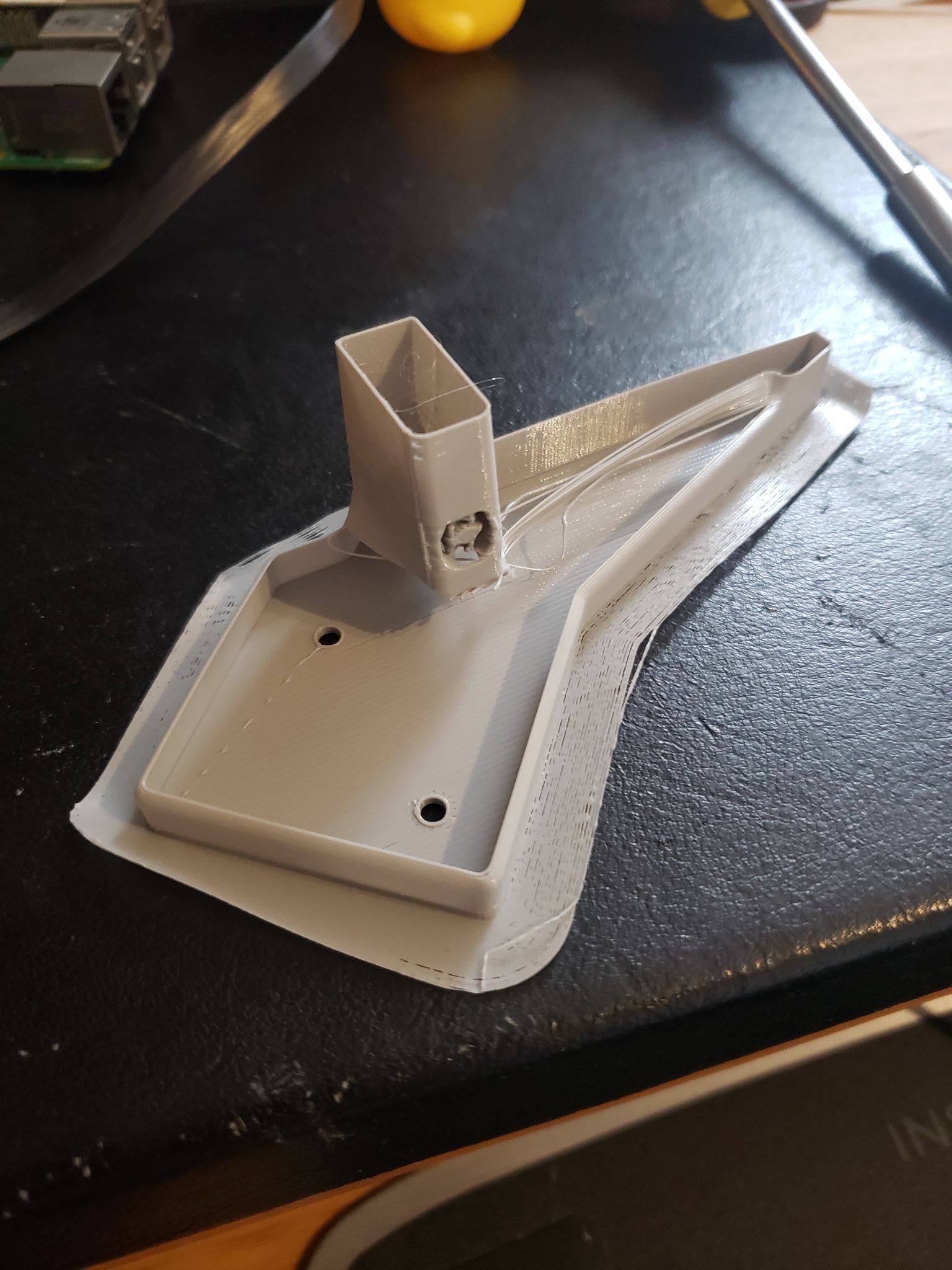

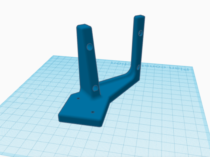

PierreG Posté(e) Avril 16, 2021 Partager Posté(e) Avril 16, 2021 Bonjour à vous tous... J'ai débuté l'impression d'un support pour mon Pi4 : Mais j'obriens plutôt ceci : Comme si j'avais demandé 0% de remplissage. Pourtant, dans Cura j'ai demandé 30 %, cubique... Qu'est-ce que j'ai oublié ??? Lien vers le commentaire Partager sur d’autres sites More sharing options...
Solution JulienFpv Posté(e) Avril 16, 2021 Solution Partager Posté(e) Avril 16, 2021 Salut tu es peux etre en mode vase, dans cura tu va dans modes speciaux, puis mode surface tu choisi "normal". 2 Lien vers le commentaire Partager sur d’autres sites More sharing options...
PierreG Posté(e) Avril 16, 2021 Auteur Partager Posté(e) Avril 16, 2021 Ok.. je viens de voir... j'avais activer le mode "spiraliser le contour extérieur". aucun remplissage et pas de plafond !!! Je teste ca !!! Lien vers le commentaire Partager sur d’autres sites More sharing options...
PPAC Posté(e) Avril 16, 2021 Partager Posté(e) Avril 16, 2021 (modifié) Salutation ! Le mode vase ! bien vu @JulienFpv ! @PierreG Il faut bien prendre le temps de regarder l’aperçu après découpage ... et de regarder / jouer sur les couches visiblement ! Pour éviter se genre de résultats Bonne continuation ! Modifié (le) Avril 16, 2021 par PPAC Lien vers le commentaire Partager sur d’autres sites More sharing options...
PierreG Posté(e) Avril 16, 2021 Auteur Partager Posté(e) Avril 16, 2021 Merci... Le problème est réglé.... ca imprime nickel !! Lien vers le commentaire Partager sur d’autres sites More sharing options...
