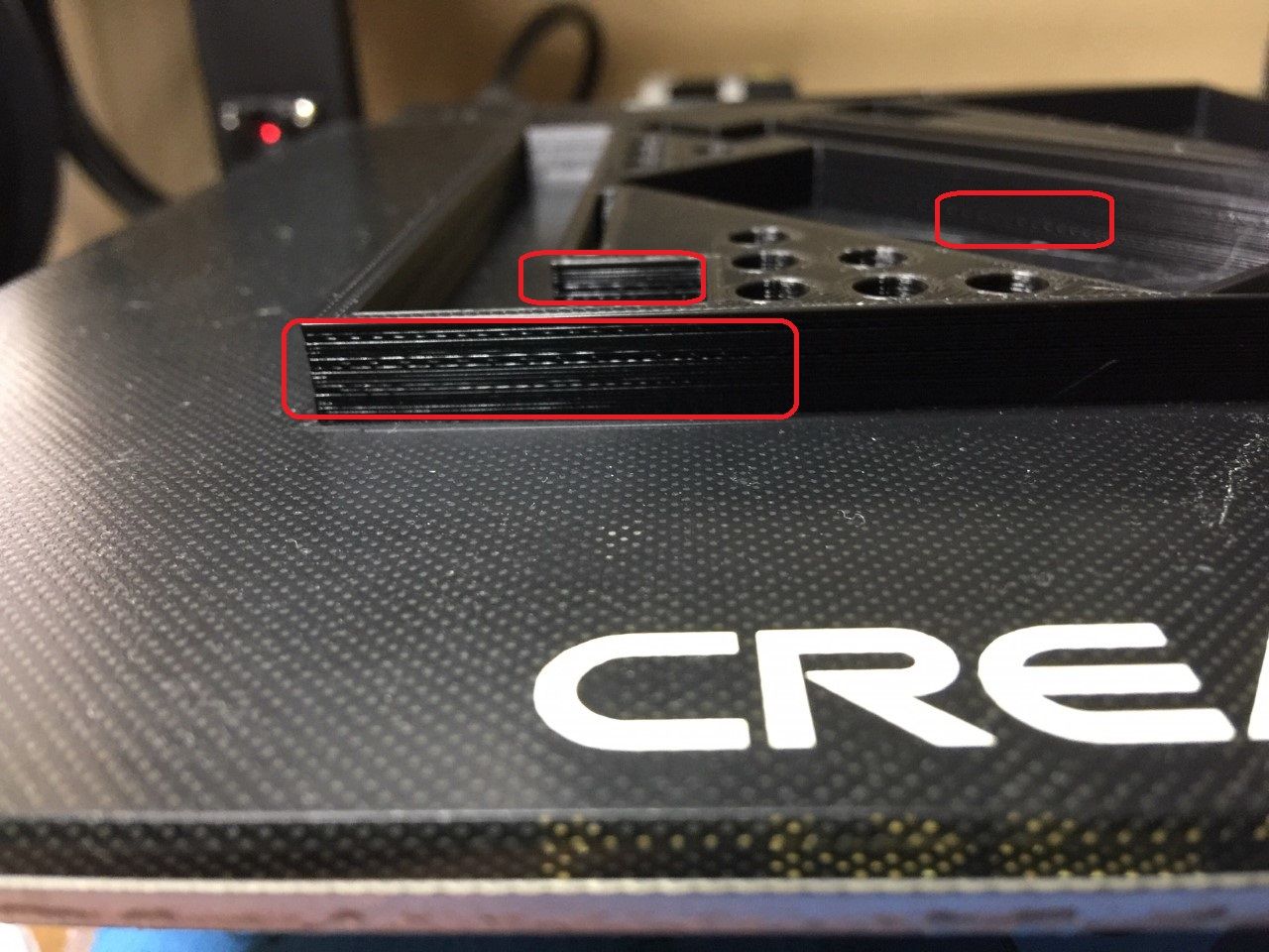

il y a 3 minutes, Idealnight a dit :
Tu dois avoir accès aux excentriques sans aucun démontage...
Sinon ce n'est pas un excentrique ou la machine n'a pas été monté correctement.
D'autre part, pas facile avec une vue du dessus mais ton réglage buse/bed ne semble pas bon pas assez écrasé.
Enfin, peux-tu nous donner tes réglages slicer stp ?

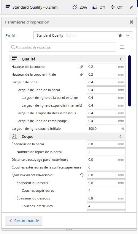

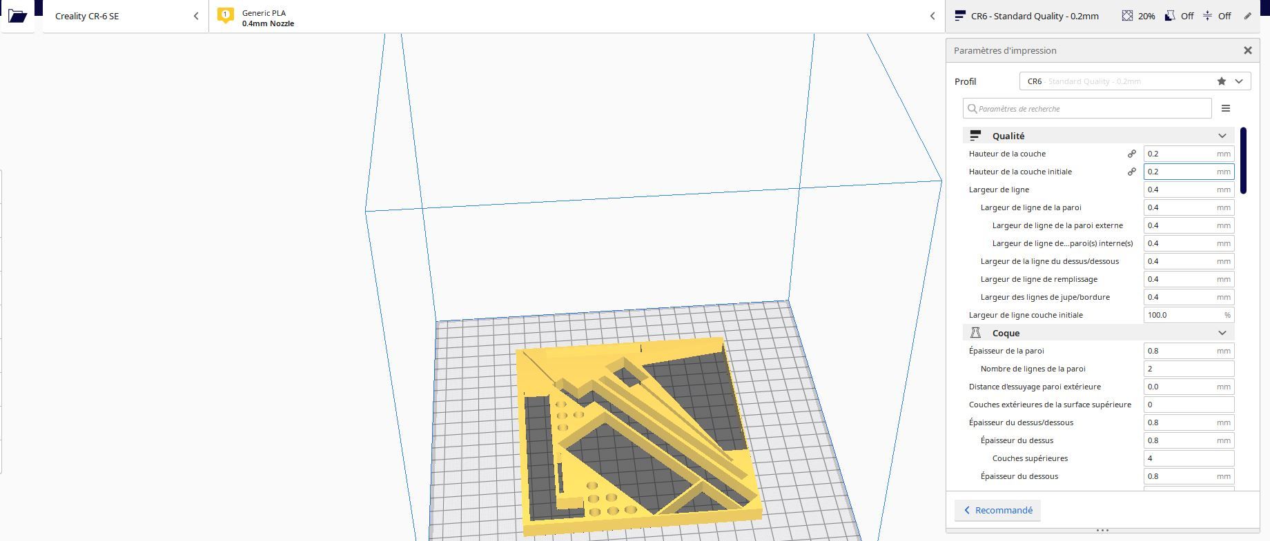

le problème c'est que je suis encore sur le firmware de Creality et les reglages se sont de 0.5 en 0.5
voici mes réglages sous cura (en image)

J'aurais besoin de voir plus de réglages, peux-tu faire un export en html il existe un plugin a rajouter a cura
Il y a 21 heures, Idealnight a dit :
Bonsoir Idealnight,
Ok je vais faire cela!

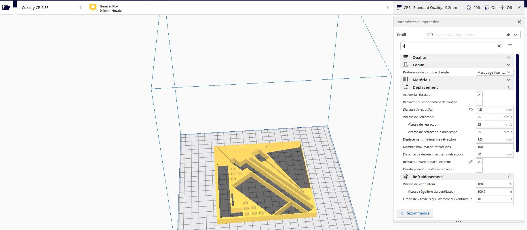

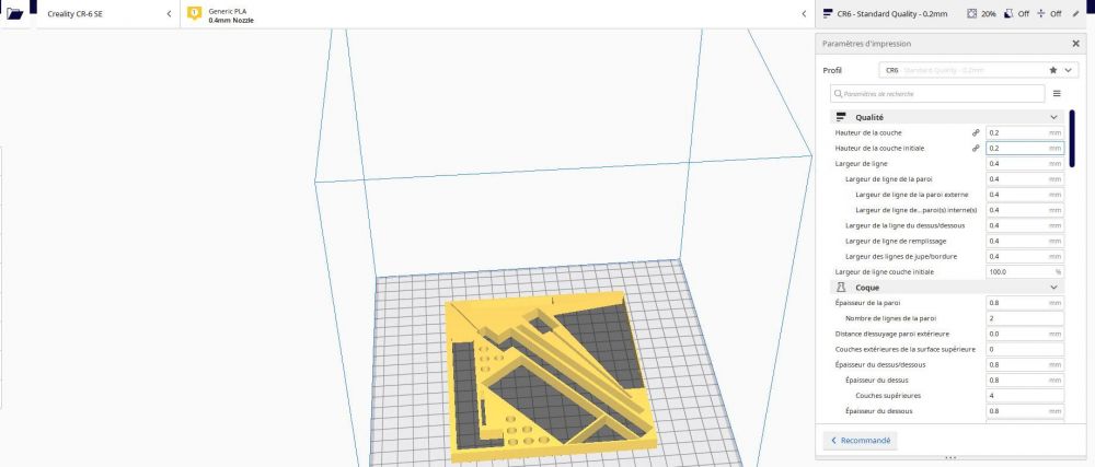

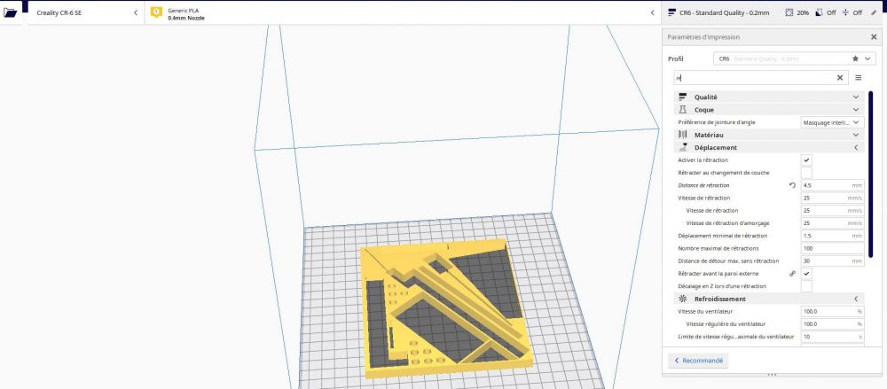

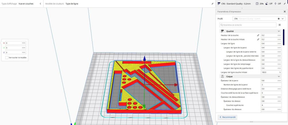

voici mon profil, et si tu as des suggestions alors la n'hésite pas et surtout un grand merci à tous de votre aide!
Alors déjà je te conseillerai d'imprimer en 0.2 de hauteur et une fois que tu maitriseras la bête tu pourras tenter un 0.08.
12mm de distance d'écartement des lignes cette valeur me parait énorme, mets donc 0.2.
6mm de distance et 50mm/s en vitesse en rétraction me paraisse élevées faudra que tu te fasses des tour de stringing pour vérifier mais a mon avis tu devrais plutôt tourner autour de 4.5 de distance et 25 en vitesse si bowden et 1 ou 2 en distance et 25 en direct drive (qu'en est-il de la CR6-Se ce n'est pas du direct drive par hasard ?)
On pourrait discuter sur d'autres paramètres mais c'est un autre sujet 😉

il y a 12 minutes, Idealnight a dit :

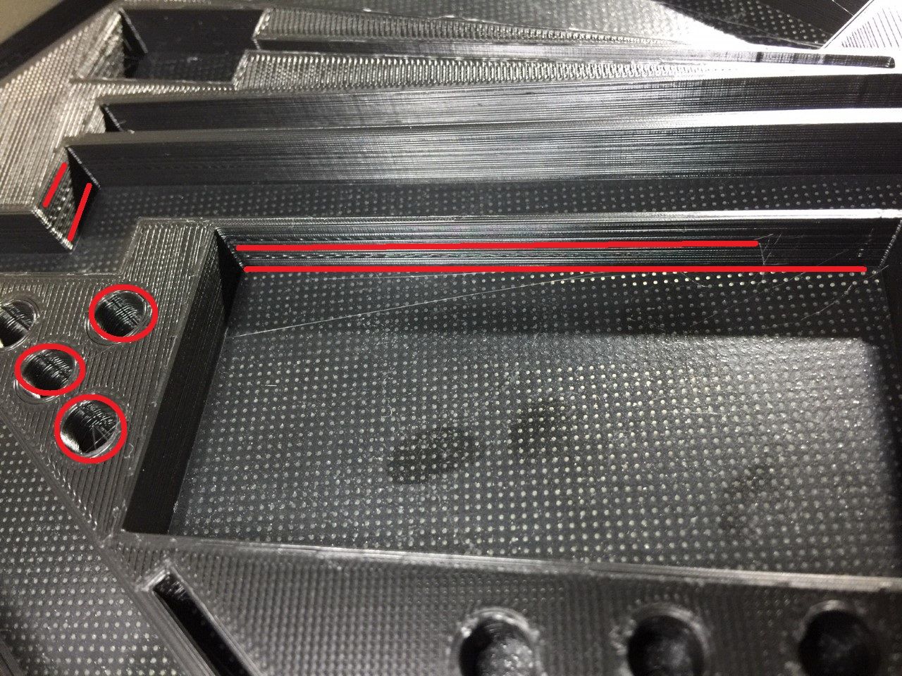

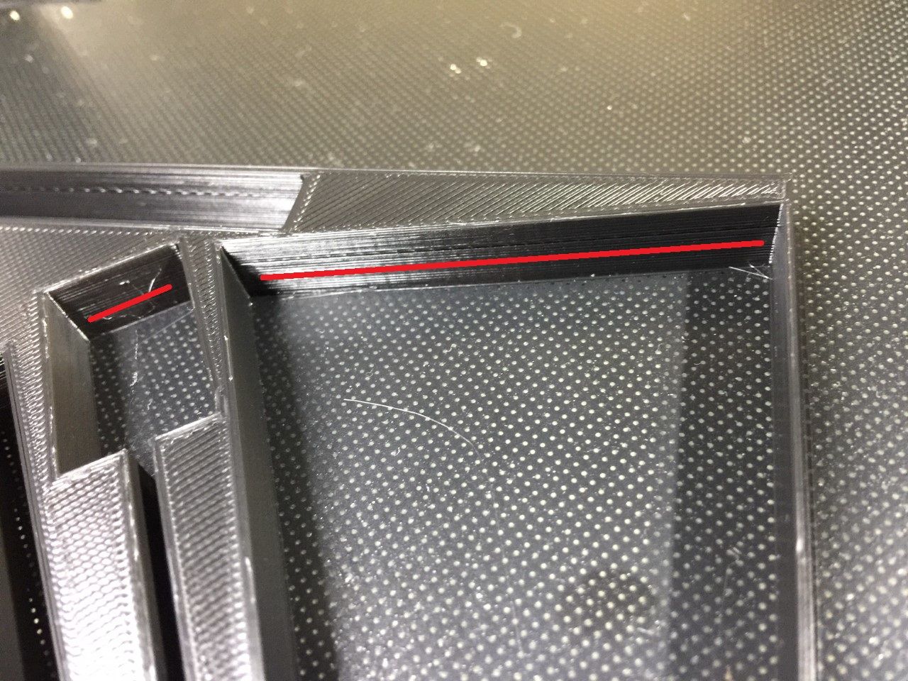

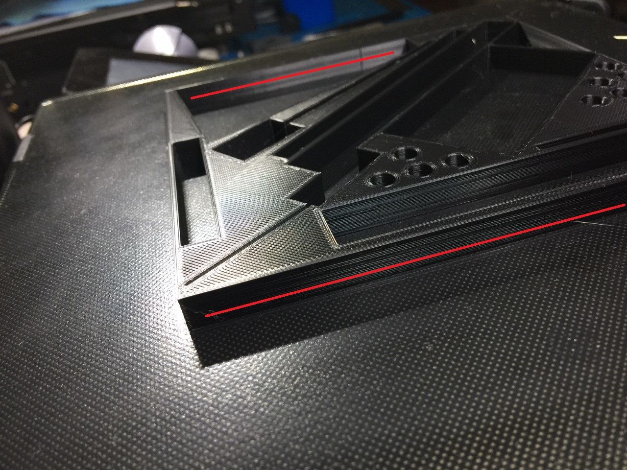

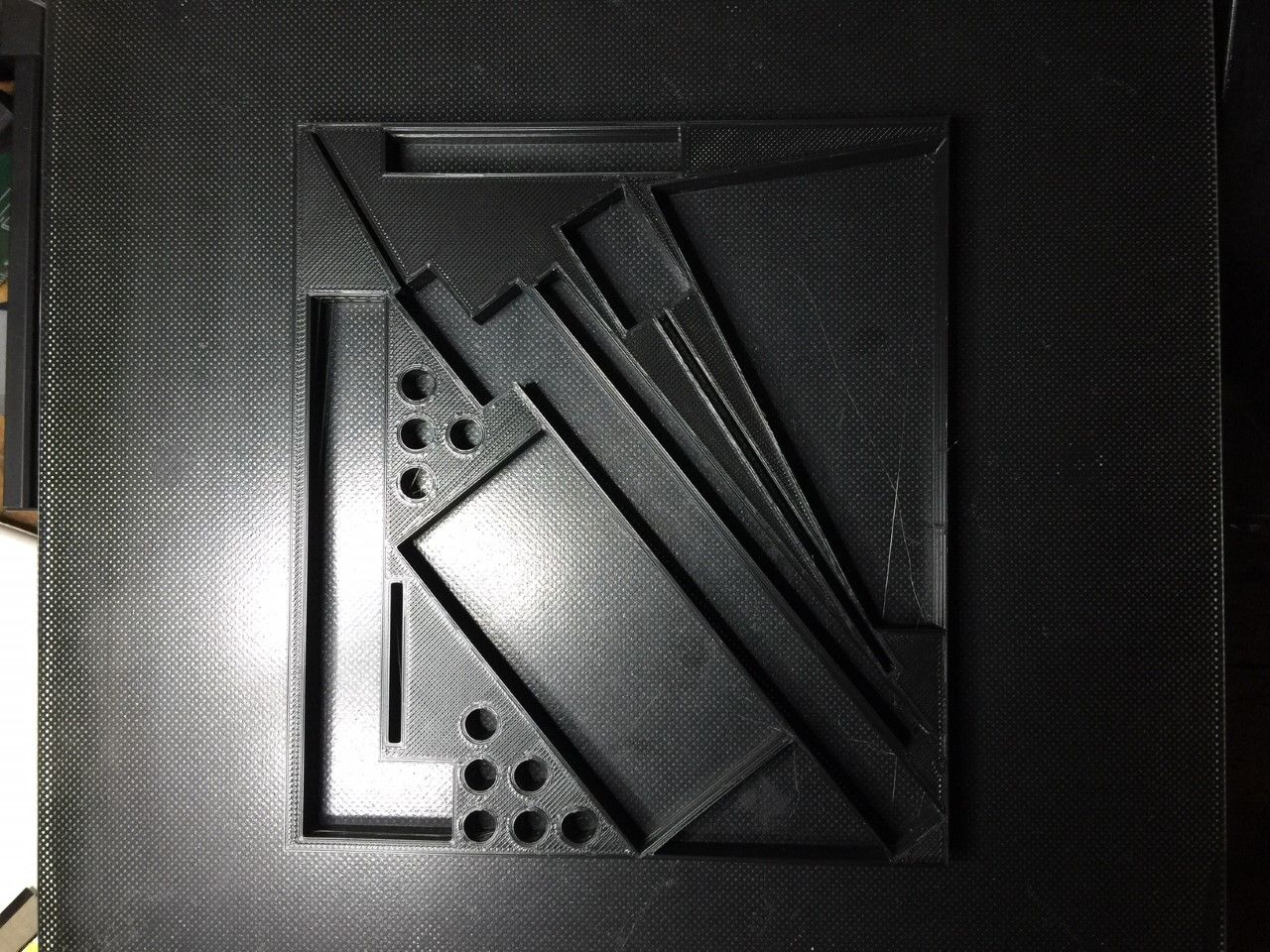

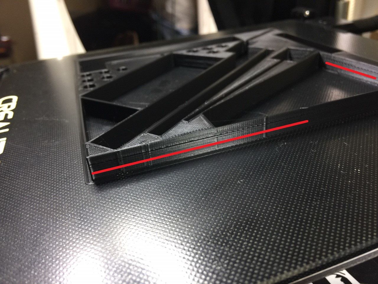

Bonjour à tous,
Décidement avec la CR-6 SE je n'arrive pas a obtenir d'excellents résultats en plus d'une multitude de cheveux d'ange.
Vous trouverez ci-dessous en images, l'impression d'un organiseur du tiroir de la CR6 => https://www.thingiverse.com/thing:4819388
j'ai l'impression que les premières couches ca peut aller mais après...
CR-6 SE:
Firmware toujours celui de Creality
Modifications et/ou upadte : Aucun
Filament: Sunlu PLA+ Balck 1.75mm 1Kg
Slicer: Pour ce fichier, Cura 4.8
Param en image
Par avance merci de m'aider a avancer.
Modifié (le) par Titeuf49fr
Quelques pistes externes à l'imprimante. Des changements de température dans la pièce ? Un courant d'air ? Température extérieure basse ? L'état du filament ( qualité ou humidité ). La stabilité de l'imprimante.
Je suis aussi sur Cura 4.8 sans aucune modification par rapport au profil. Pour le firmware j'ai fait creality 1.6 et community firmware, nettement mieux.
En terme de filament je n'utilise que du Arianeplast
Également le câble arrière du bed qui a tendance à frotter sur le moteur et qui donne des à coups.
J'ai eu les mêmes problèmes que quelques rares pièces imprimées à chaque fois c'était une fenêtre ouverte ou le câble du Bed. Les cheveux d'ange ça m'arrive encore un peu
Envoyé de mon LYA-L29 en utilisant Tapatalk

Déjà il faut passer par les tutos ci-dessous.
Ensuite il faut voir tes paramètres de rétractions et tes vitesses, qui sont ?
Sinon les cheveux d'ange dans les trous j'en ai toujours plus ou moins. Pour le quadrillage extérieur mon filament métal Arianeplast le rend invisible. Je fais rarement du remplissage à 20%. Uniquement en cubique. Il n'est pas toujours propre en réalité. Mes températures 215/50 avec préchauffage du bed avant de lancer l'impression pendant plusieurs minutes et autolevel à chaque fois. Si la jupe ou la premiere couche n'est pas nickel, je relance. Température extérieure 22 minimum et humidite entre 30 et 45%. Vitesse d'impression à 50.
Les multiples lignes de jointure sur la pièce sont surprenantes. Tu a réparé le stl ?
Merci a vous 2, en repose a vos 2 dernières réponses:
@Idealnight: je vais une nouvelle fois lire attentivement ce 2 messages
Citation
En pj: une image de mes paramètres et mon profil en qualité standard
