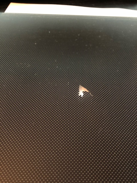

J'ai bien peur que la vitre Créality ne supporte pas les passages au congélateur, pourtant tellement efficaces pour décoller les pièces...
Un verre classique marche très bien ;D
Miroir 4mm c'est mieux
Donc il faut que je me fasse découper un verre de 4mm en 230x230.
Pourquoi un miroir ?
Il y a 1 heure, Bastan a dit :
Quelque chose me dit que l'étain derrière le miroir aide au transfert de chaleur !!!  😉
Un miroir a un verre qui est bien plus régulier qu'une vitre pour éviter les déformations. Donc il à une planéité meilleure
Bon, je viens d'apprendre autre chose....   Cool, je viens de me lever et ma journée est faite !!!  👍
