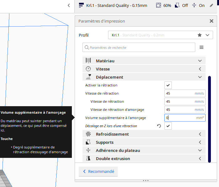

Dans Simlpify3D, j'ai remarqué que cela faisait des "bulles" (j'aurais dit "trous" mais bon ;D ) si la distance de débrayage était trop grande. (une option désactivé par défaut)
Dans Cura ça doit être par ici: (à tester)
Quand à PrusaSlicer je n'ai jamais tester....

Je vais tester le "volume supplémentaire à l'amorçage", mais je n'ai aucune idée de la valeur à mettre pour ce paramètre... Si vous avez des conseils, je suis preneur.

Essaye : 0.064mm3 pour le volume d'amorçage.
