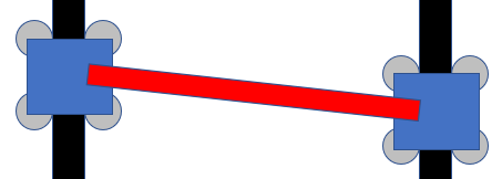

Déjà, ton axe X est bien perpendiculaire à l'axe Y ?
Ben, oui... Il me semble.
J'ai des axes OSG et des tensions de courroies très proches.
Le défaut de perpendicularité peut être du à une mauvaise orientation de l'axe X au moment du serrage des vis sur le dessus des chariots rien qu'en jouant sur le jeu entre trous et vis.
Oups !... En fait, c'était 199.7. Donc rien à modifier. 20.01 pour le cube de test de 20mm mais on est dans la marge d'erreur, je pense.
