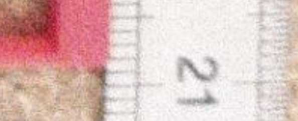

davinox Posté(e) Avril 22, 2021 Posté(e) Avril 22, 2021 (modifié) Bonjour à toutes et tous J'ai conçu une piece rectangulaire assez simple dans freecad 0.19 de 210 mm x 120 mm J'ai exporté en STL et utilisé CURA 4.9.0 ( même pb avec 4.8.0) pour générer le .gcode . pour indo CURA me met bien les bonnes mesures 210 sur 120. J'ai ensuite imprimé la piece sur mon ENDER 3 V2 Et la il me manque 4 mm sur mon bord droit, je ne suis pas à 210 mais 206 mm !! Dans cura j'ai utilisé la conf par default pour la Ender 3 ai-je atteint une limite ? dois-je décaler sur la gauche ma piece de 10 mm ? dois-je modifier dans cura les Xmin et Xmax ? Merci d'avance pour vos conseilles et votre aide . Cordialement Davi Nox Modifié (le) Avril 22, 2021 par davinox

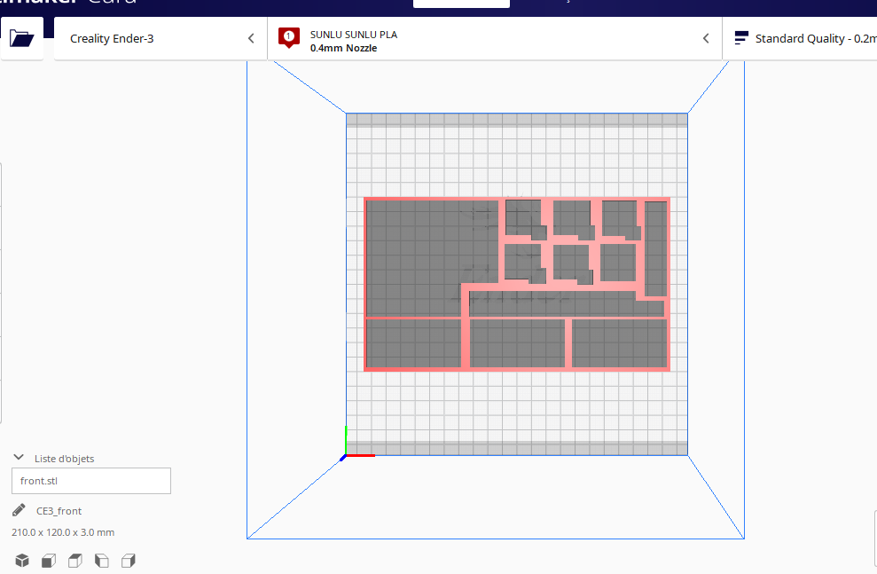

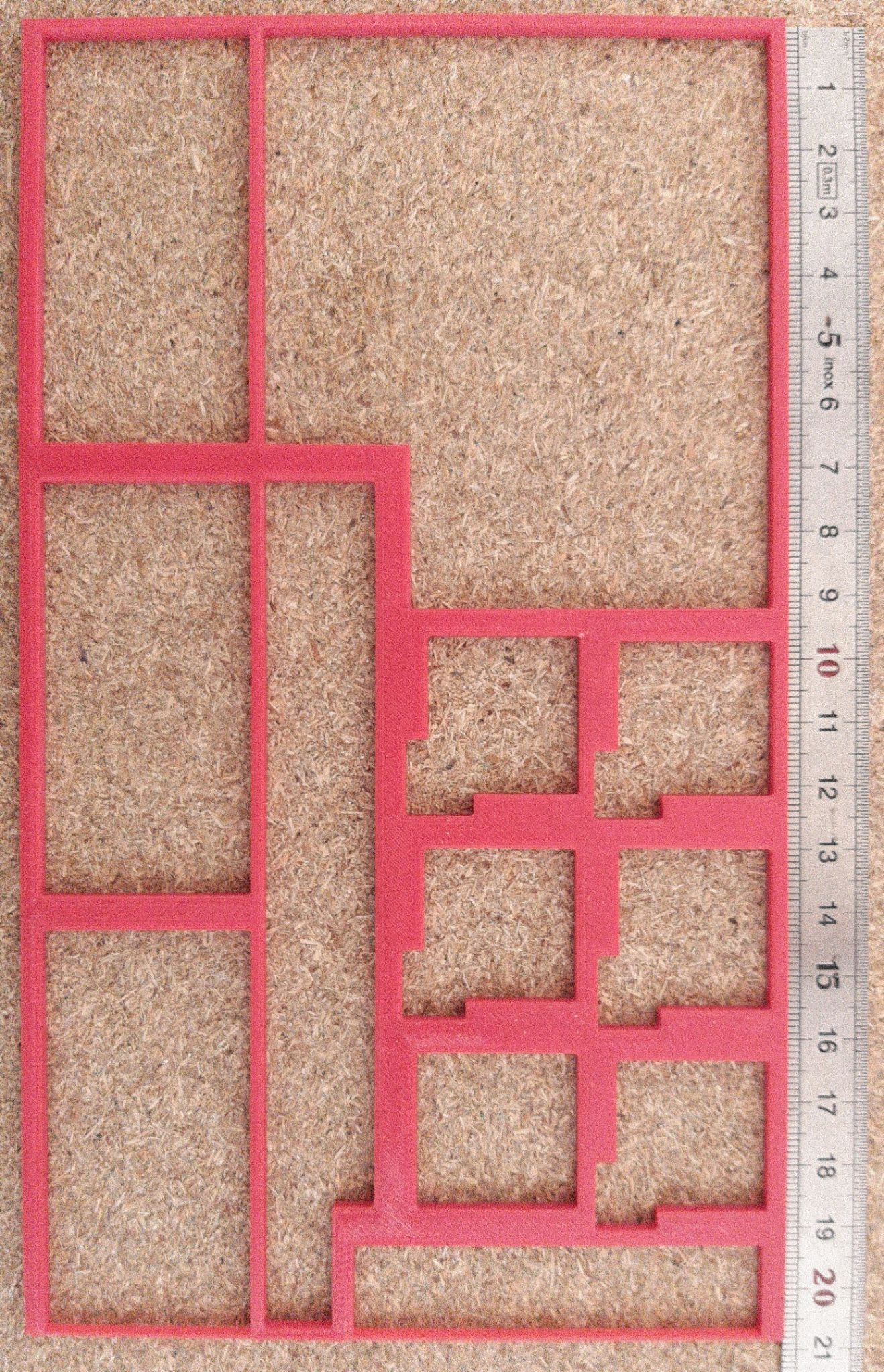

davinox Posté(e) Avril 22, 2021 Auteur Posté(e) Avril 22, 2021 je joint une photo et une copie d'écran de CURA
Jonathan06 Posté(e) Avril 22, 2021 Posté(e) Avril 22, 2021 Bon, je ne vois pas ce qui manque! Ca a l'air identique a ce que tu as dans Cura! Désolé si je n'ai rien vu
PPAC Posté(e) Avril 22, 2021 Posté(e) Avril 22, 2021 (modifié) Il y a 13 heures, davinox a dit : 210 mais 206 Il y a 2 heures, Jonathan06 a dit : Désolé si je n'ai rien vu Quoi tu ne vois pas les 4 millimétrées en moins ! ( moins j'en voie presque 2 si je zoom bien ! ) une erreur de l'ordre de 0.1 .. 0.2% Cela ressemble a un calibrage des Steps/mm pour l'axe en question a affiner d'un petit "+0. et des poussières" ... ? Étape 4 : Calibrer le pas des axes XYZ de se tuto : Ou si tu veux la version "brute de RepRap" : https://reprap.org/wiki/Triffid_Hunter's_Calibration_Guide#XY_steps Modifié (le) Avril 22, 2021 par PPAC 1
Jonathan06 Posté(e) Avril 22, 2021 Posté(e) Avril 22, 2021 , le post dit qu'il manque 4mm, il ne dit pas qu'il y a un problème d'échelle ou de côte. Moi j'ai juste comparé les formes et je voyais exactement la même forme. Bon, comme a dit @PPAC tu as un léger problème de calibrage de l'axe X. 1
PPAC Posté(e) Avril 22, 2021 Posté(e) Avril 22, 2021 (modifié) Finalement il y a peut être un "tronquage" au tranchage ... je n'arrive pas a voir si il manque 2 mm a la distance car un ratio d’échelle 99.9% (là les Steps/mm pour X) ou si il manque quelque mm du a une limite de zone ou de déplacement ( le bord proche de X=max ,moins large, que celui du haut/proche de X=0... là se serai le placement avant découpage a revoir ... ou la dimension de la zone d'impression ... sous cura ...) Pour résumer il y a un "cut" ou un "reseize" ? car le bord du bas semble vraiment moins large/épais que les autres sur la photo mais pas sur la vue cura ... l’aperçu après découpage elle donne quoi si on déplace un peux la pièces vers X =0 ? le bord retrouve la même largeur que les autres ? Modifié (le) Avril 22, 2021 par PPAC
davinox Posté(e) Avril 23, 2021 Auteur Posté(e) Avril 23, 2021 Bonjour Sur la photo on voit mal, mais je vous assure qu'il manque 4 mm Il y a 12 heures, PPAC a dit : Pour résumer il y a un "cut" ou un "reseize" ? C'est peut-être les deux car a droit comme à gauche (en bas sur la photo) je dois avoir 2 mm. J'ai imprimer le cube de calibrage et effectivement j'ai décalage : X => 19,77 mm Y => 19.85 mm Z=> 20.00 mm Désolé si ma question est bête, mais je ne trouve pas dans le menu de le ENDER 3V2 la possibilité de modifier le step X/Y. Comment je dois faire cette correction ? Merci à tous pour votre aide Davi nox

davinox Posté(e) Avril 29, 2021 Auteur Posté(e) Avril 29, 2021 Bonjour Merci a tous pour votre aide precieuse Le 23/04/2021 at 12:48, PPAC a dit : e n'ai pas cette machine mais si tu a un écran en mode "jolie graphique" cela peut ne pas être accessible ... Oui effectivement j'ai un bel écran Control->Motion->Transmission ratio Donc j'ai réussis à modifier les valeurs ( j'en n'ai profité pour calibrer l'extrudeur) Mais en fait mon problème principale, était la conf de CURA car pour ender3 il met 235mm en largeur Alors que creality donne 220mm !! donc ça rognait à droite ! J'ai donc décaler vers la gauche et calibrer et maintenant c'est OK Davi Nox 1
PPAC Posté(e) Avril 29, 2021 Posté(e) Avril 29, 2021 (modifié) Salutation ! Super et merci d'avoir expliqué les solutions pour les suivant qui auront le problème ! Sinon pour modifier la taille de plateau Sous cura 4.8.0 : bar de menu : "Paramètres" -> "Imprimante" -> "Gérer les imprimantes..." Tu sélectionne alors ton imprimante dans la liste,( clique "Activer" si besoin,) et là tu clic "Paramètres de la machine" qui te donne normalement qq chose comme cela : Et là tu adapte les valeur de "X(Largeur)" et/ou "Y(Profondeur)" pour cette imprimante. Bonne impressions et bonne continuation ! Modifié (le) Avril 29, 2021 par PPAC
