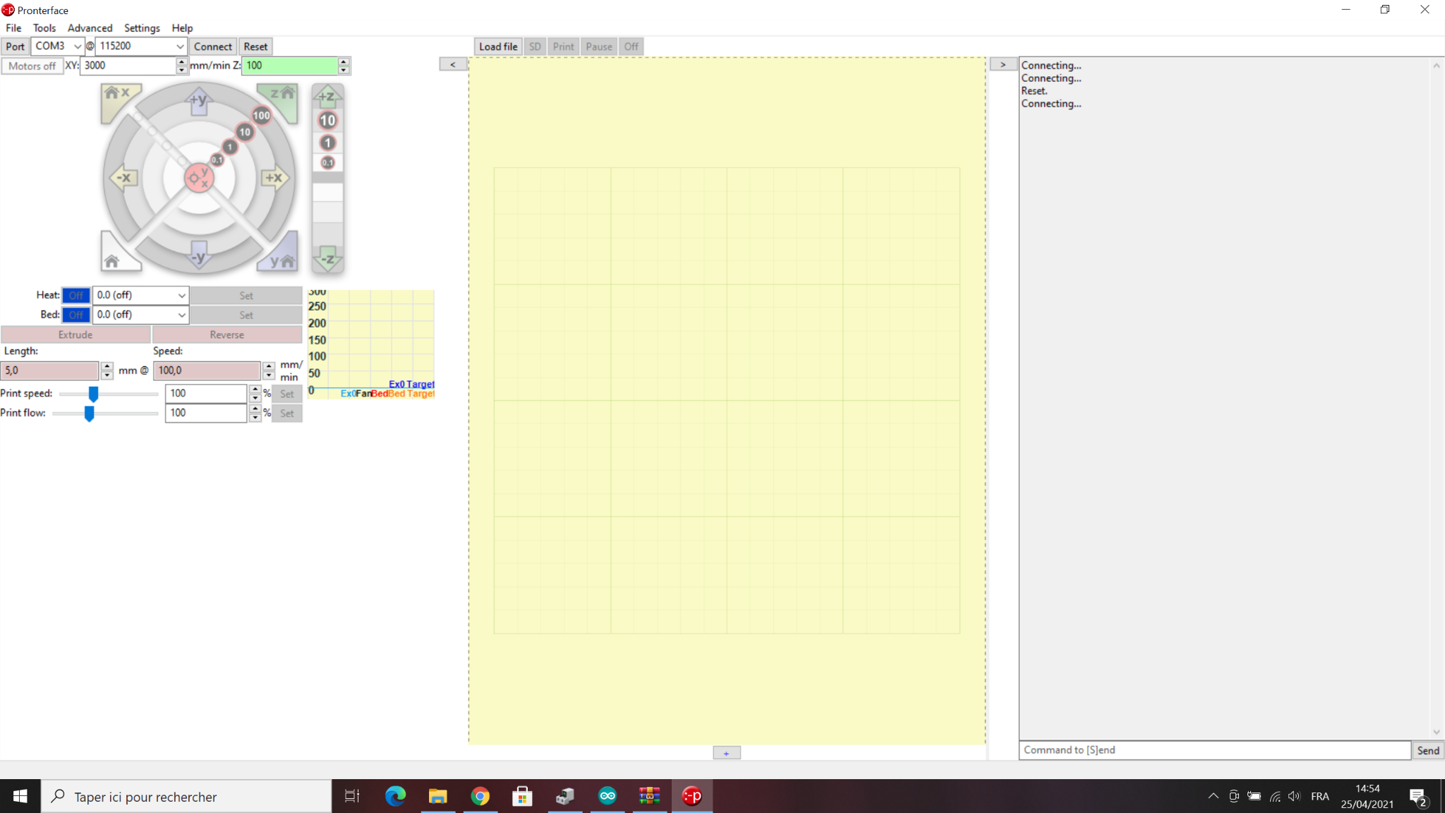

Est-ce que tu peux installer pronterface et faire une impression écran avec le message?
Il faut bien penser à sélectionner le bon port COM (voir dans le gestionnaire de périphériques, section "Ports (COM et LPT)") et la vitesse de 115200.

j'ai testé pronterface et rien ne se passe, juste connectiing!

juste connectiing!
dans le gestionnaire de périphériques, section "Ports (COM et LPT)" tu a quoi ?
quand tu connecte la carte mère de l'imprimante en USB tu a un nouveau "Port COM" ou un nouveau "périphérique inconnu" ? ou rien ? (normalement il y a une led qui s'allume sur la carte qd on la branche en usb ... a tu une led qui s'allume ou rien ?)
Aussi, une seul application peut utiliser le port COM en même temps, il faut la fermer pour quelle le libère pour une autre ... (ex fermer Arduino IDE ?)
De temps en temps il faut redémarrer Windows si le port COM n'est pas libre alors qu'il n'y a pas d'application qui l'utilise. (surtout après un essai de téléversement raté ...)
Si après tout cela de vérifié, rien de fonctionne ... peut-etre l'histoire du bootloader ... mais pas simple de le remettre ... tu trouvera des tuto sur le forum ... ISP bootloader ou bootloader-avec-un-usbasp ?

         this check.
avrdude done.  Thank you.
Erreur lors de la gravure de la séquence d'initialisation.
Modifié (le) par CkYwOo

Est ce que ca peut venir du fait que je n'ai pas pris arduino 1.8.5 ? j'ai fait avec la 1.8.6 !
Salut,
Non, en réalité, arduino lance une commande qui exécute le logiciel avrdude. Donc la version n'a aucune incidence. C'est ce que j'ai décrit dans mon plan B (dernier message) et mon plan C en MP 😉.
Tu n'as toujours aucun résultat? Je commence à me demander s'il n'y pas eu un problème électrique. Tu n'aurais pas oublié de positionner l'interrupteur sur 220V au lieu de 110V lors de la 1ère mise en route?
il y a 49 minutes, remibora a dit :
Non toujours pas ! Il n'y a pas d'interrupteur 110/220V sur celle là. Et mon écran fonctionne correctement.
Je comprends plus rien, je sais plus quoi faire !
As-tu un site de confiance pour acheter une carte neuve v2.4 ?
