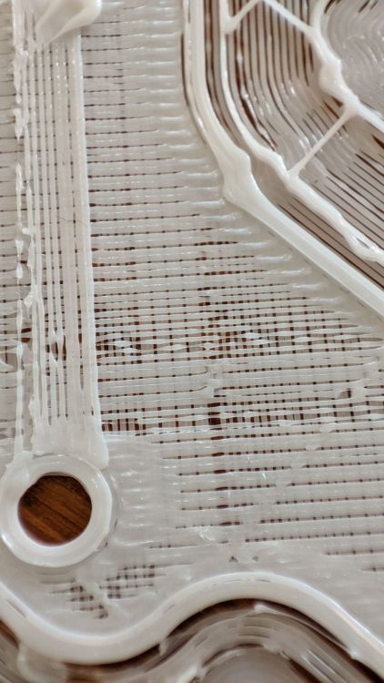

Bonjour à tous,
Mes premiers essais ne sont pas concluants.
J'utilise du PLA (passé au deshydrateur) sur un plateau à 50° via la buse d'origine (donc en 0.4mm mais je n'ai pu vérifier) à 210°.

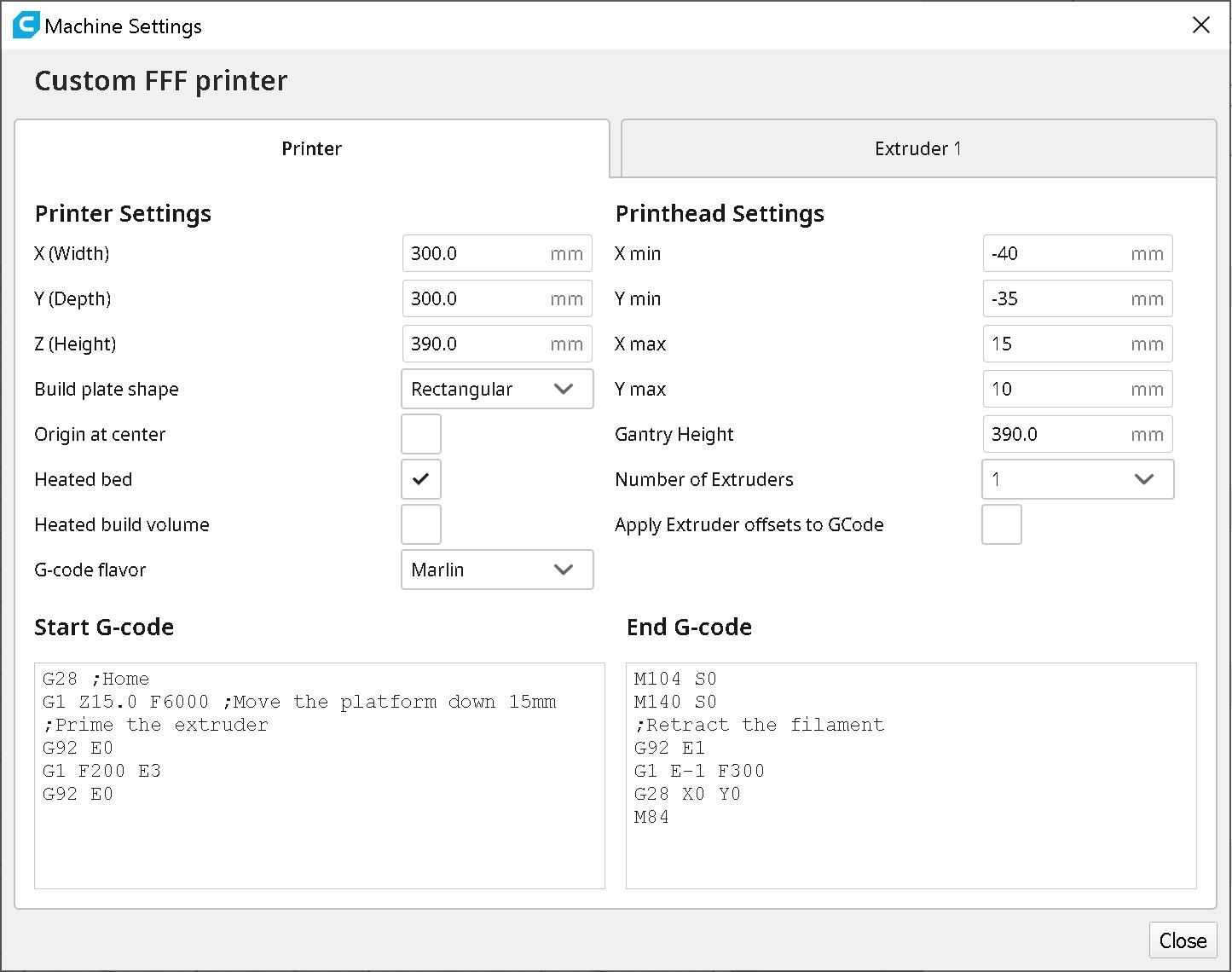

Le Slicing est fait sur Cura et est transféré sur l'imprimante via carte SD.

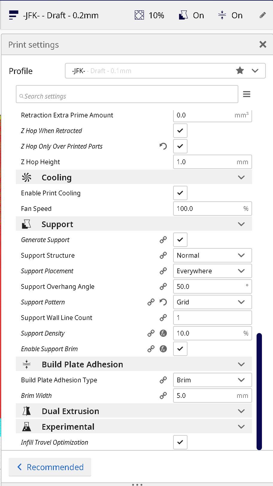

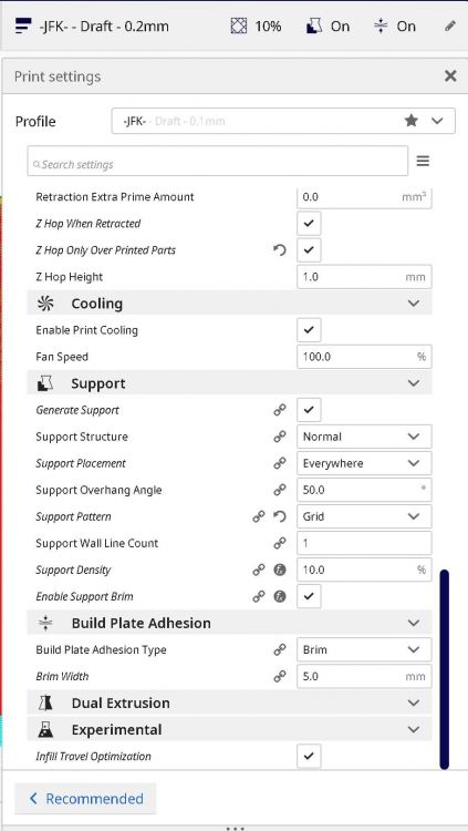

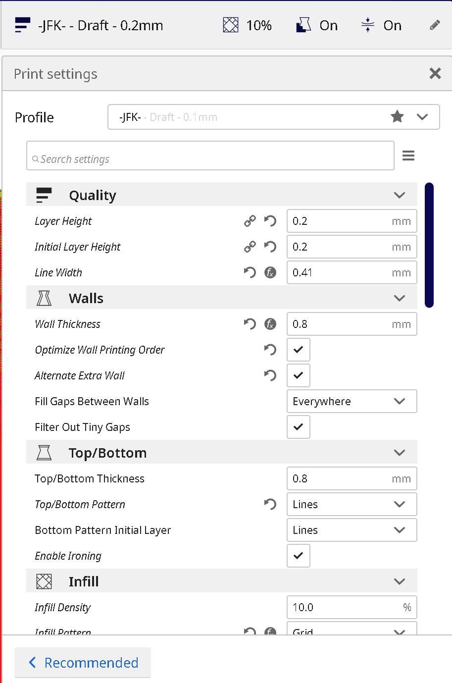

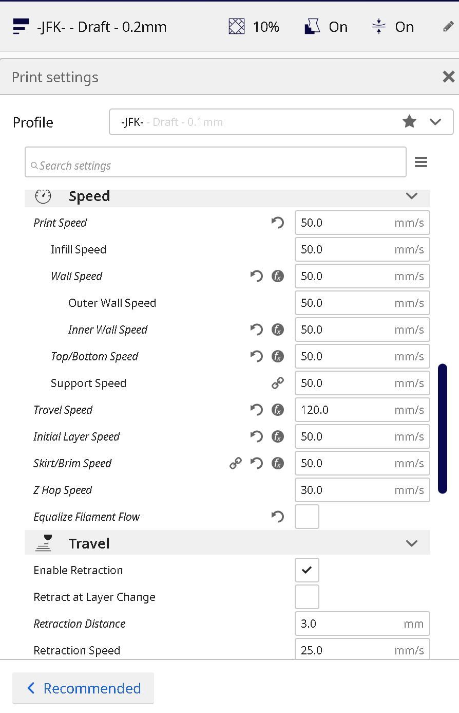

Mes réglages en PJ.
Je lance l'impression sans aucun autre réglage que le Bed leveling une fois que le lit et la buse sont chauds.

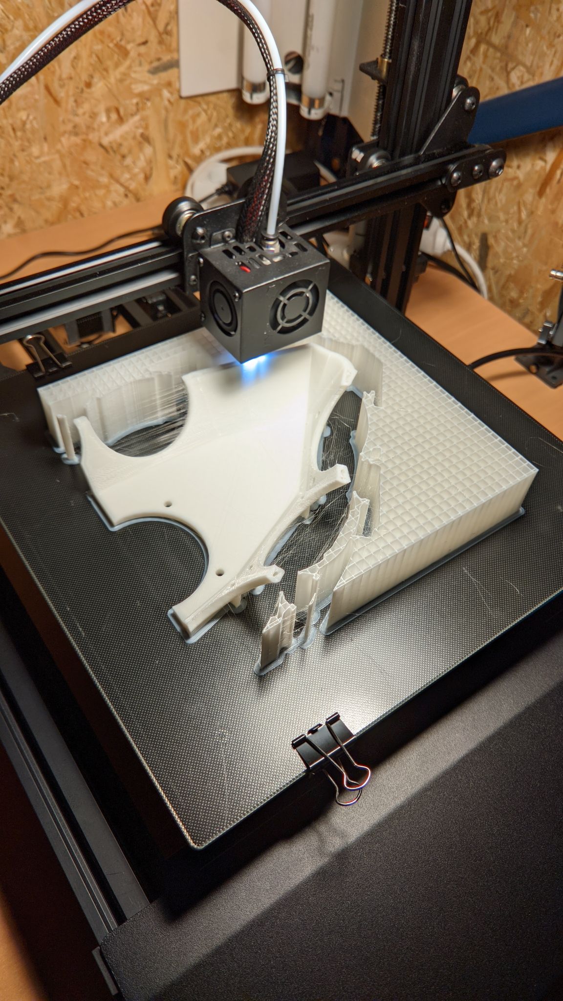

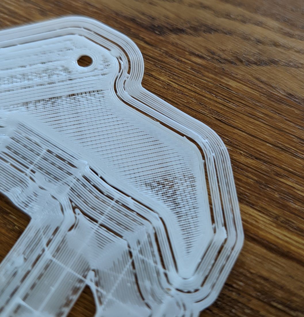

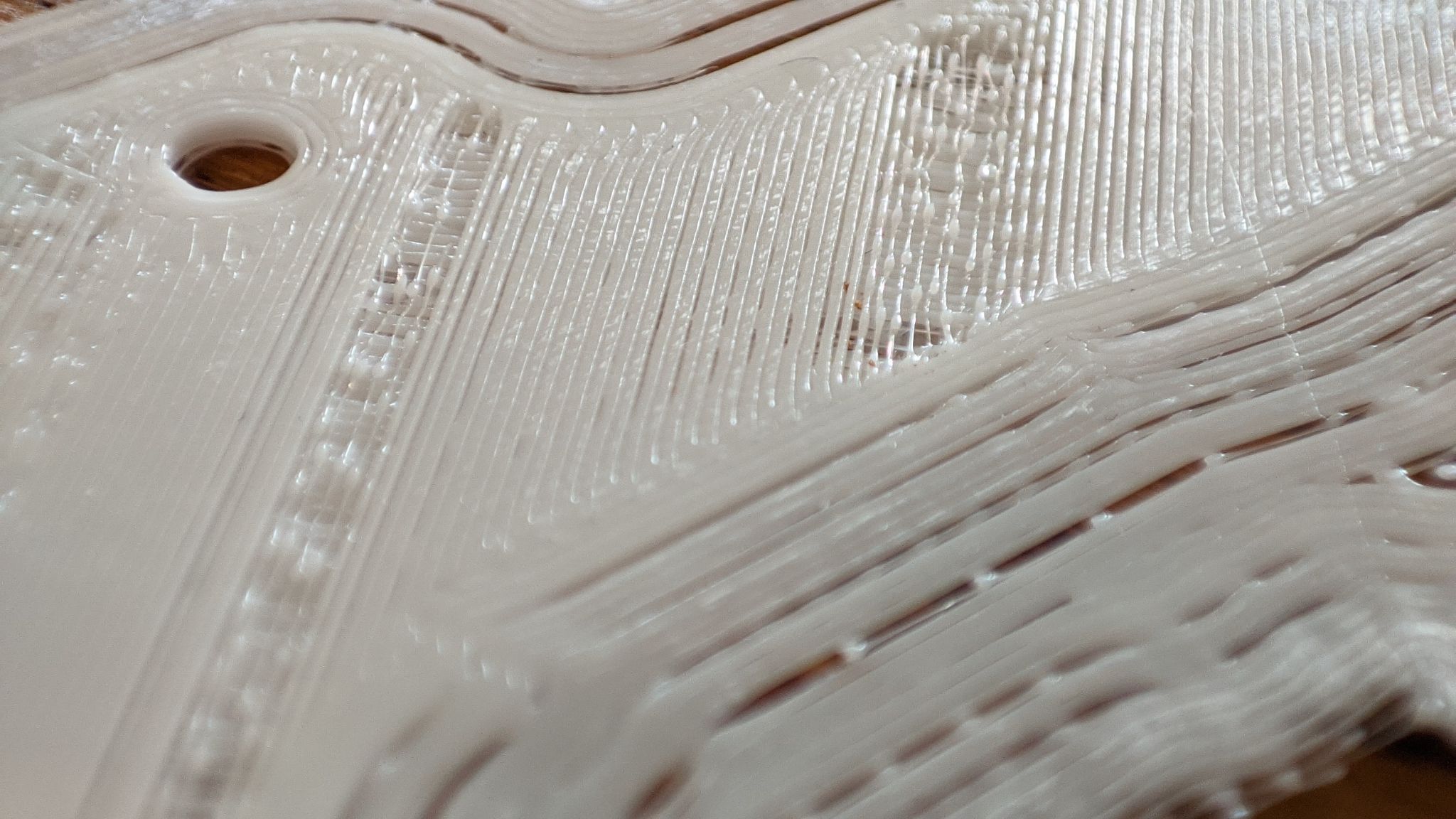

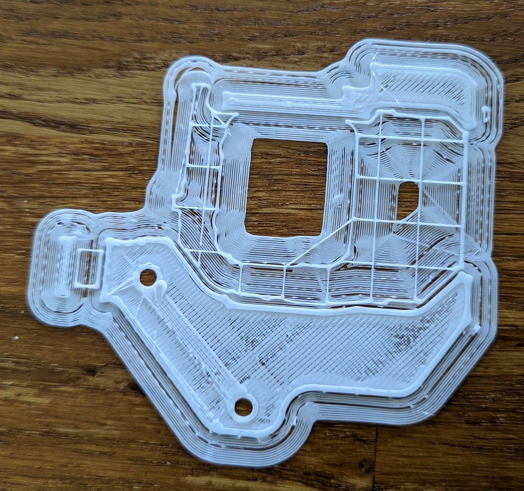

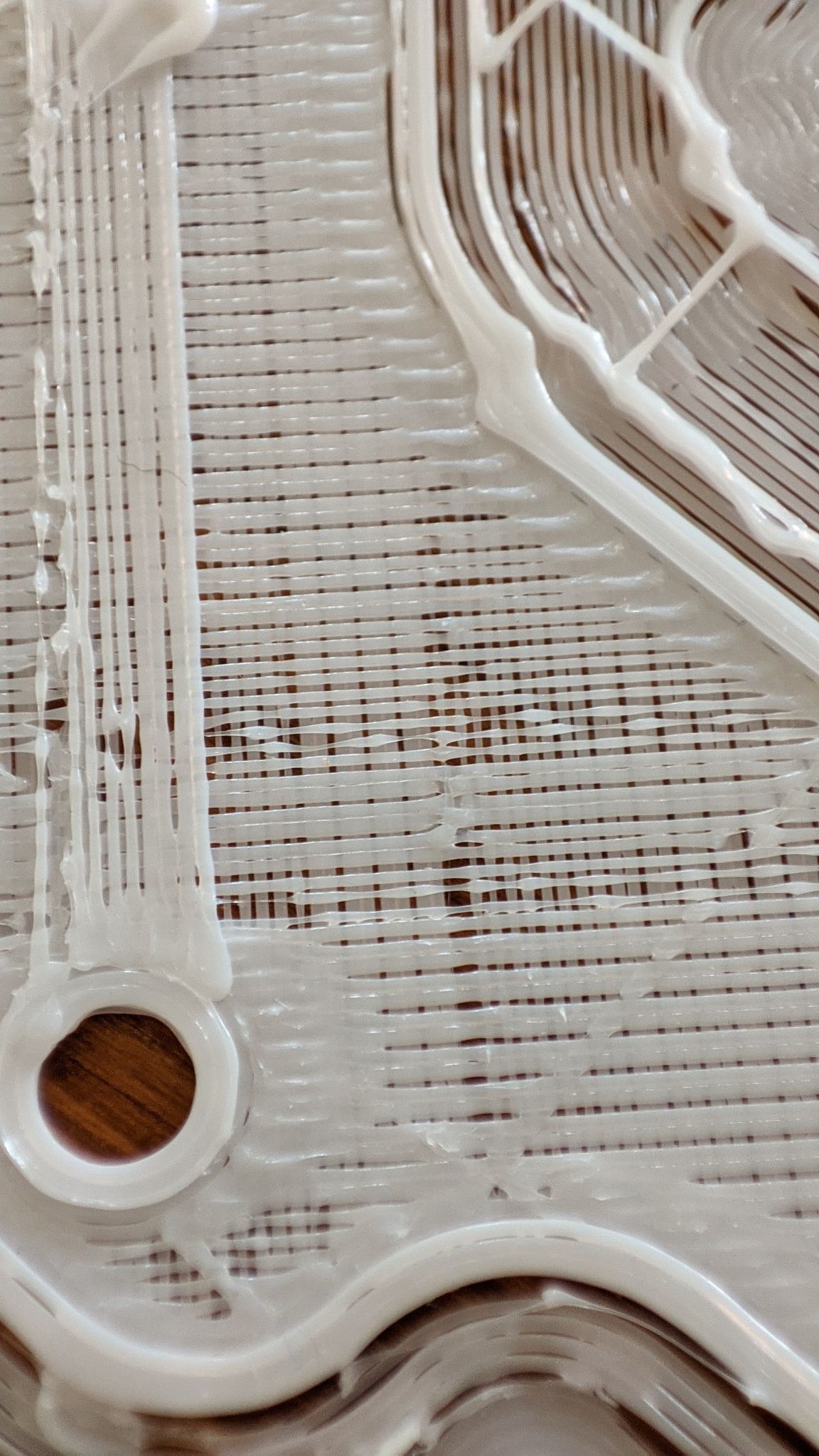

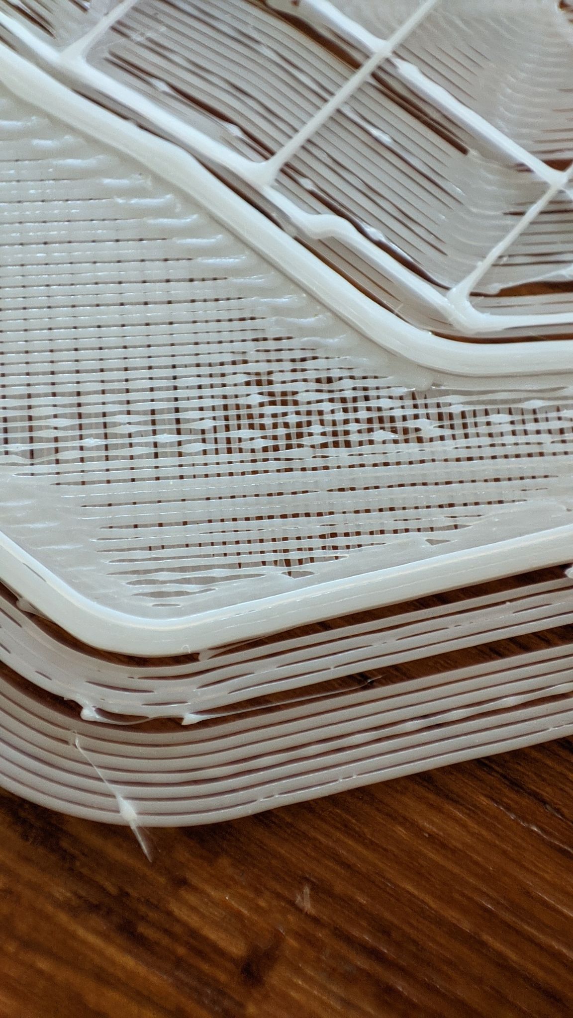

J'ai l'impression d'avoir un manque de débit, on voit que le brim n'est pas jointif.
Le remplissage de la face du dessous non plus.
Mais aussi, le fil n'est pas extrudé de façon homogène.
Même impression, pas assez de débit, toujours à peu prêt dans les même zones.
Je me dis que ce doit être des zones avant lesquelles il y a du avoir un fort débit qui a fait chuter la température de l'extrudeur, au point où ça ne sort plus.
Mais je trouve étonnant que si c'est ça, la température de l'extrudeur ne soit pas plus stable.

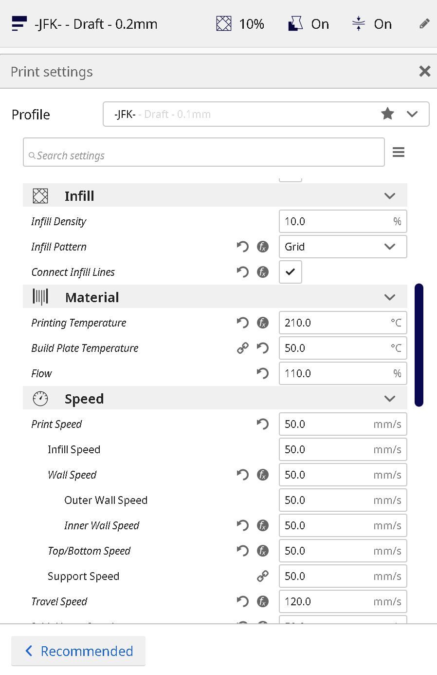

J'ai joué avec le "Flow" en montant à 120%, mais rien ne change concernant le manque de débit dans les grandes zones de remplissage.
Avez-vous des idées ?
Débutant en impression 3D, vos conseils et réflexions seront les bien venues.
 Merci.

Salutation !
A tu fait un calibrage de l'extrudeur ?
Aurais tu le Linear Advance d'activé dans le firmware ? car cela peut créer de problème si mal configuré ....:
 g-code M900 ( https://marlinfw.org/docs/gcode/M900.html ) cf : "Setting the K factor to 0 disables Linear Advance."
M900 K0 ; disables Linear Advance.
Que tu peux mettre dans ton "g-code de démarrage" cf : https://marlinfw.org/docs/features/lin_advance.html#adding-the-k-factor-to-the-g-code-start-script

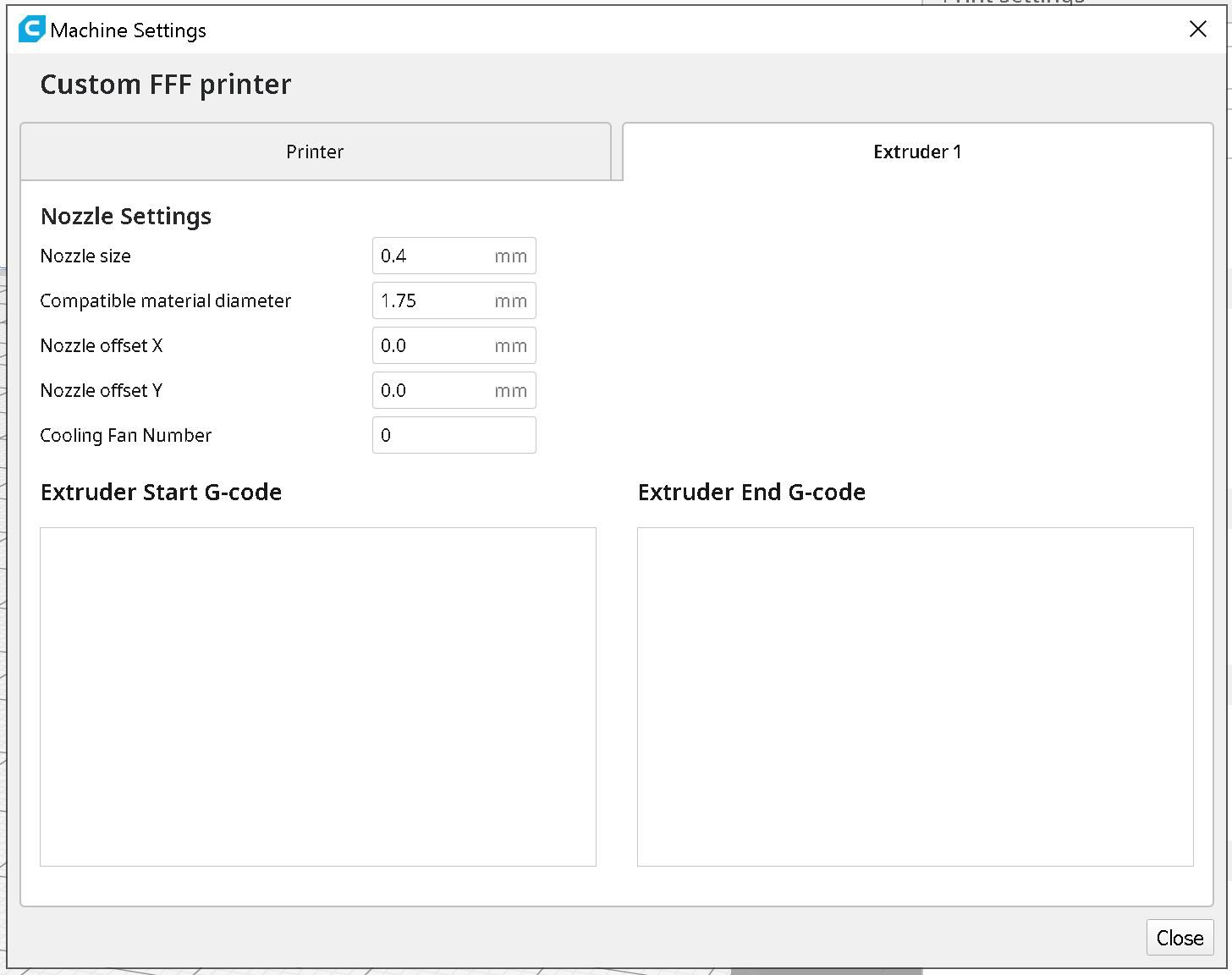

Le niveau buse/plateau ne semble pas bon ... le filament ne semble pas écrasé suffisamment ... ou alors aprés calibrage de l'extrudeur, il faut modifier le débit de la couche initial (mettre la visibilité des paramètres a "All")
pour comprendre l'impacte des paramétrés de Cura, je te conseil d'installer le plugin/extension "Settings Guide" (les textes sont traduit en fr. malgré le nom du plugin en anglais) depuis le "marché en ligne" sous cura ! (il te faudra créer un compte Ultimaker ...)
Enfin, si tu a encore des problème d'extrusion regarde

Bonjour PPAC,
Merci pour ta réponse.
Je n'ai pas fait le calibrage de l'extrudeur, et vais le faire si cela vient à être problématique.
Je vais regarder le Linear advance.
Le fait que le débit chute pendant l'impression, dans des zones similaires, m'oriente vers un autre soucis.
Si le débit à l'extrudeur n'était pas le bon, il serait malgré tout, constant.
Peut être à tord, mais je me tourne vers un souci de régulation de température.
L'extrudeur tourne normalement dans ces zones, mais "rien" ne sort de la buse.

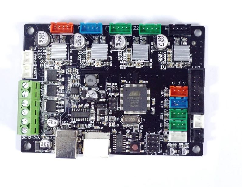

J'ai fait la mesure des Vref, sachant que après 6h d'impression, les moteurs sont chauds, mais pas brulants.
Ne connaissant pas les drivers utilisés sur cette carte mère, je ne peux calculer le Vref exacte que je dois avoir.
X : stepper motor  1A (XXX-1004A) : Vref = 656mV
Y : stepper motor  1A (XXX-1004A) : Vref = 652mV
Z : 2x stepper motor  0.4A (XXX-0404A) : Vref = 572mV
E : stepper motor  1A (XXX-1004A) : Vref = 652mV
Les valeurs mesurées me paraissent cohérentes, en tout cas, le moteur de l'extrudeur n'est pas brulant au point de ramollir le fil.

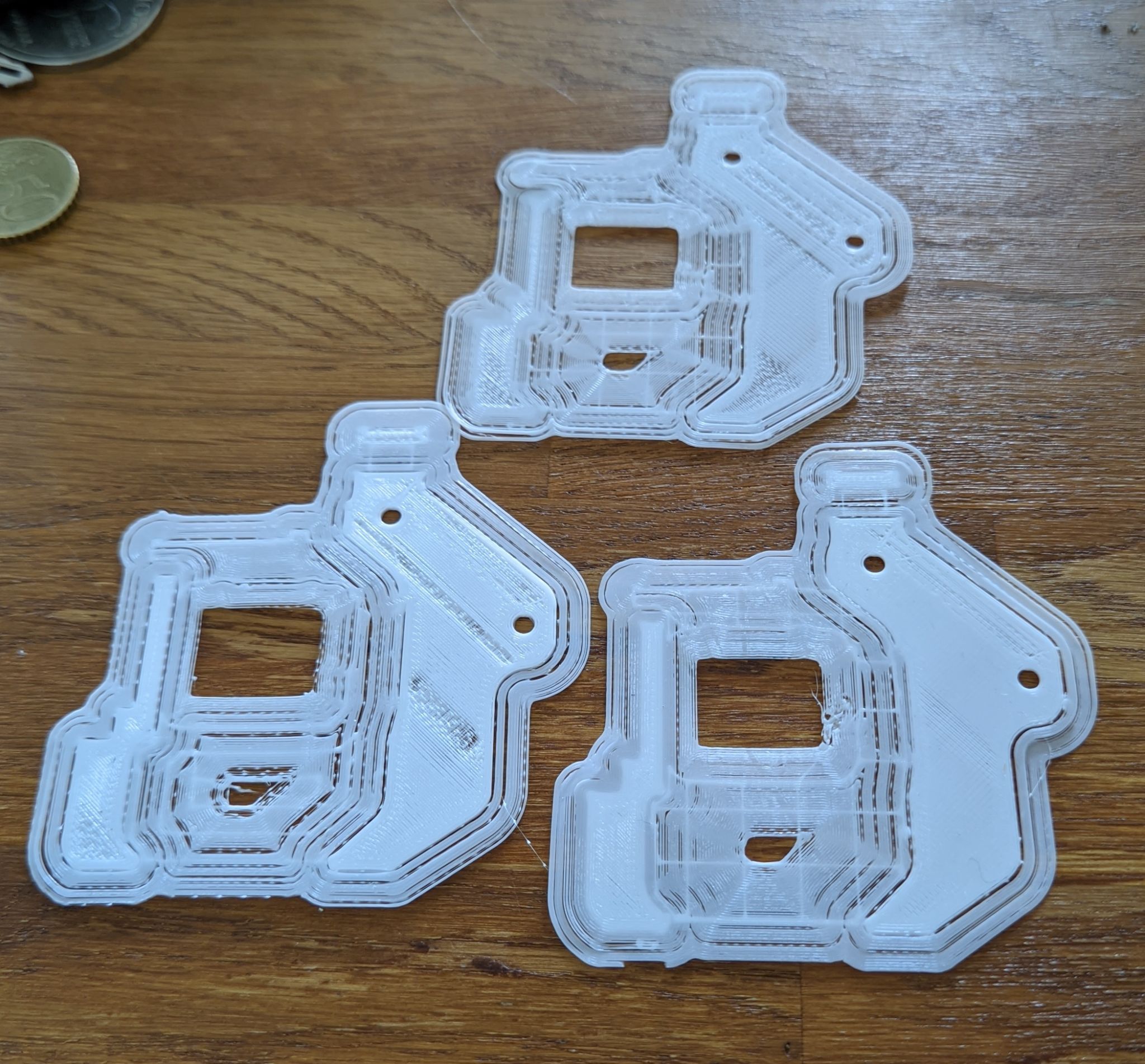

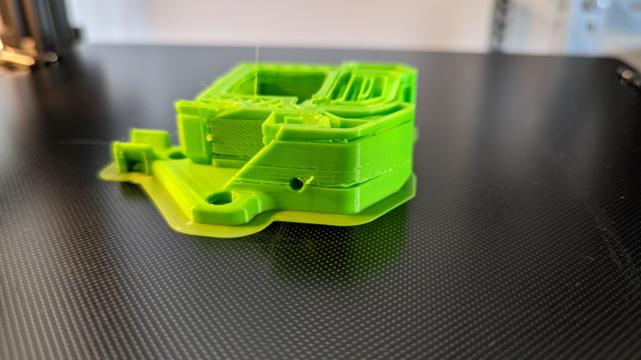

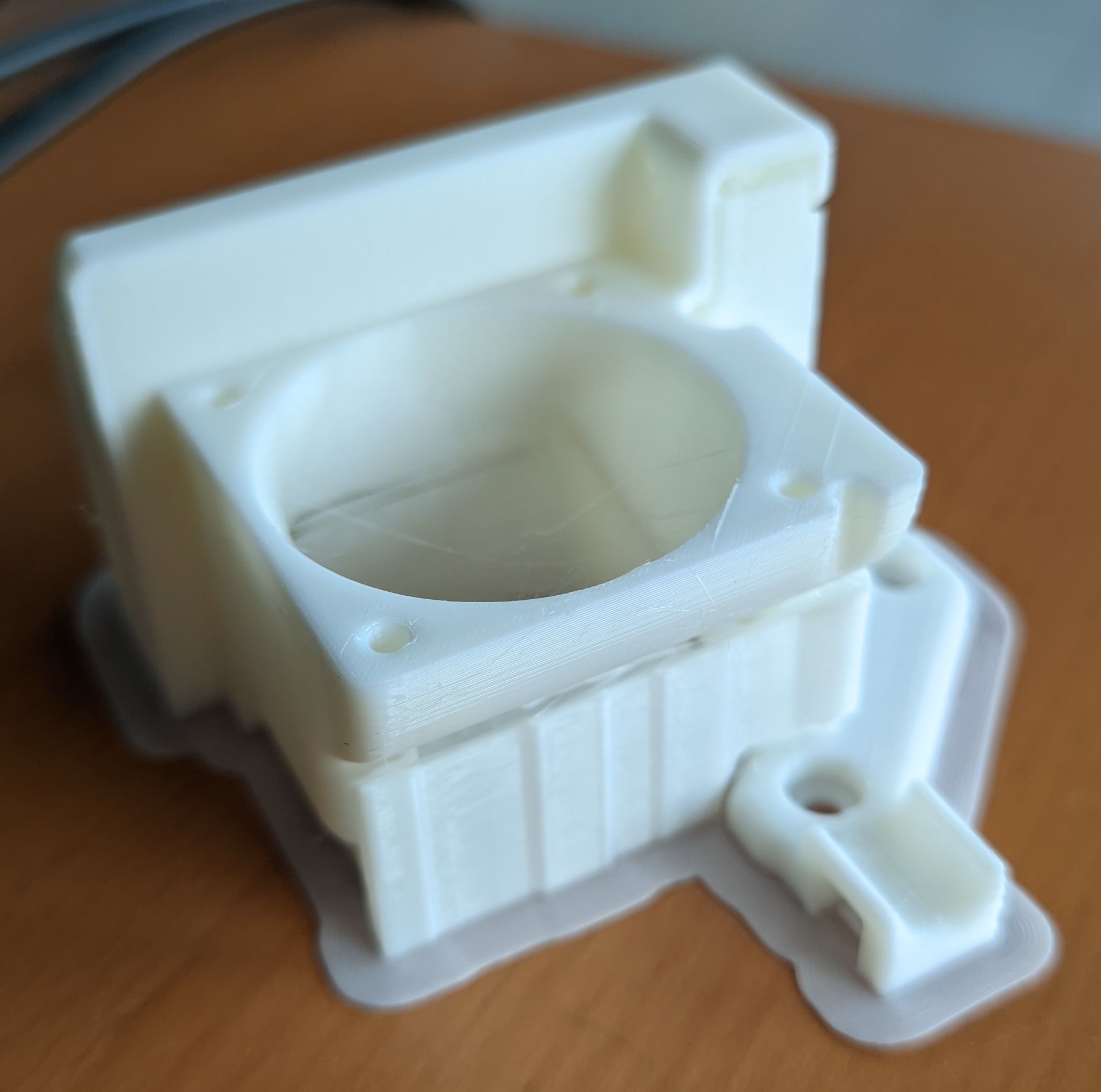

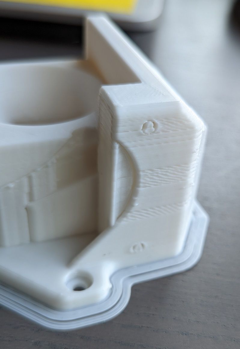

Voici le résultat de ma dernière impression, c'est encore curieux de voir cela en "plein milieu"...
Cela vous inspire autre chose ?

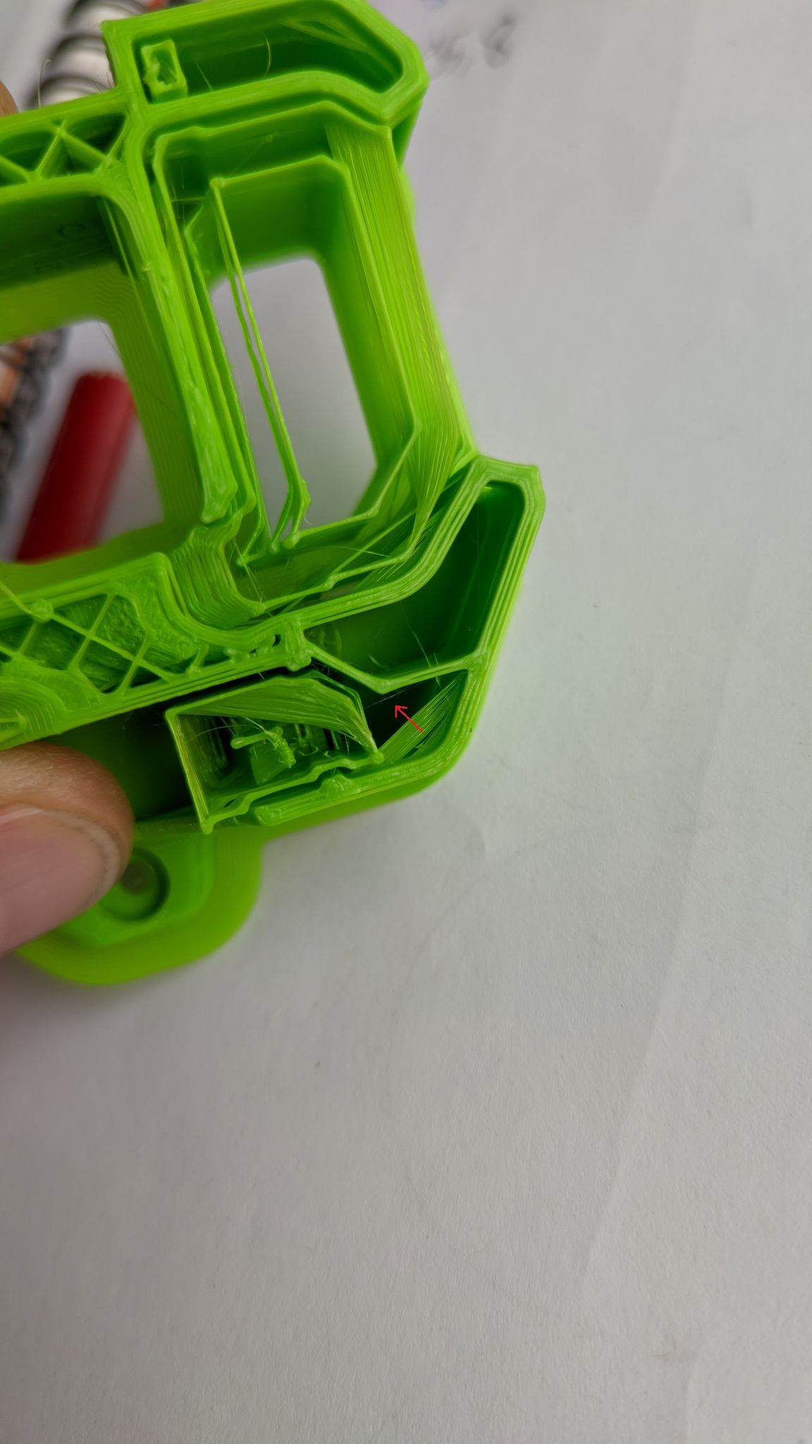

C'était essentiellement le soucis "du débutant".
C'est ma première imprimantes...
Le vrais souci était que j'étais sous Marlin 1.0 et donc les réglages que je mettais dans Cura n'avaient pas d'impact sur l'impression, en particulier, le Linear Advance.
Sous Marlin 2.0, la machine interprète bien mes demandes !
Bon...
Je me suis réjouit un peu vite !
Ca peut venir de quoi ça ?
Modifié (le) par -JFK-

Ha mince ...
Hum ...
  • un z-hop sur rétraction qui reprend mal car défaut de déplacement en Z (mouvement trop rapide en Z ou coupleur qui glisse ... bien lubrifier la tiges fileté et vérifier le bon serrage du coupleur )?
  • Le ironning qui créer un petit bouchage dans le heatbreak si se dernier n'ai pas bien refroidie ?
  • une obstruction partiel de la buse ...
Bien lubrifier la tiges fileté de l'axe Z (lubrifiant sec au PTFE) (si collante la nettoyer a l'alcool et un chiffon propre avant de la lubrifier...)
Mettre un marquage entre le coupleur et la tige fileté (un trait au marqueur fin indélébile qui passe du coupleur a la tige ... comme cela si le trait es "cassé" tu vois directement que cela glisse )
Ajuster la VRef du contrôleur moteur pas a pas pour le moteur Z ?
Vérifier si il y a des roue/gallets qu'ils ne sont pas trop serrer pour les déplacement Z ...
d'une histoire de parallélisme  ...:

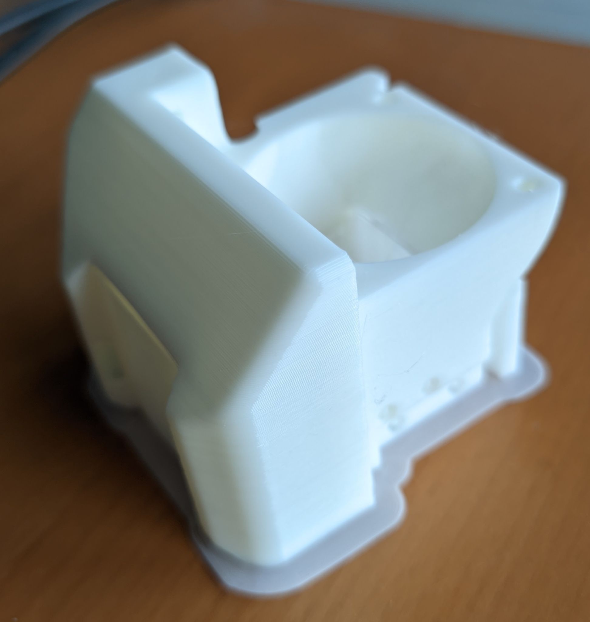

En regardant de plus prêt, le fil c'est comme "recroquevillé" vers l'intérieur.
On cooling est à 100%,ça refroidit trop vite ?
Pourquoi les autres couches sont nikel ???
Lien vers le commentaire
Partager sur d’autres sites
Pour moi mieux l'on refroidie mieux c'est ... sauf création d'une surface boursouflé, rugueuse ...
A tu des jeux sur le plateau si tu le titille a la main ? des courroies bien tendus ?

A tu fait un cube de teste ? il sort bien ?

Hello,
Bon, j'ai reçu du PLA "neuf".
Je ne sais pas si c'est ça où la baisse du refroidissement mais en tout cas, c'est maintenant nikel !
Merci encore, la suite aux prochains épisodes.

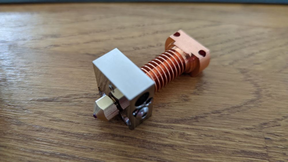

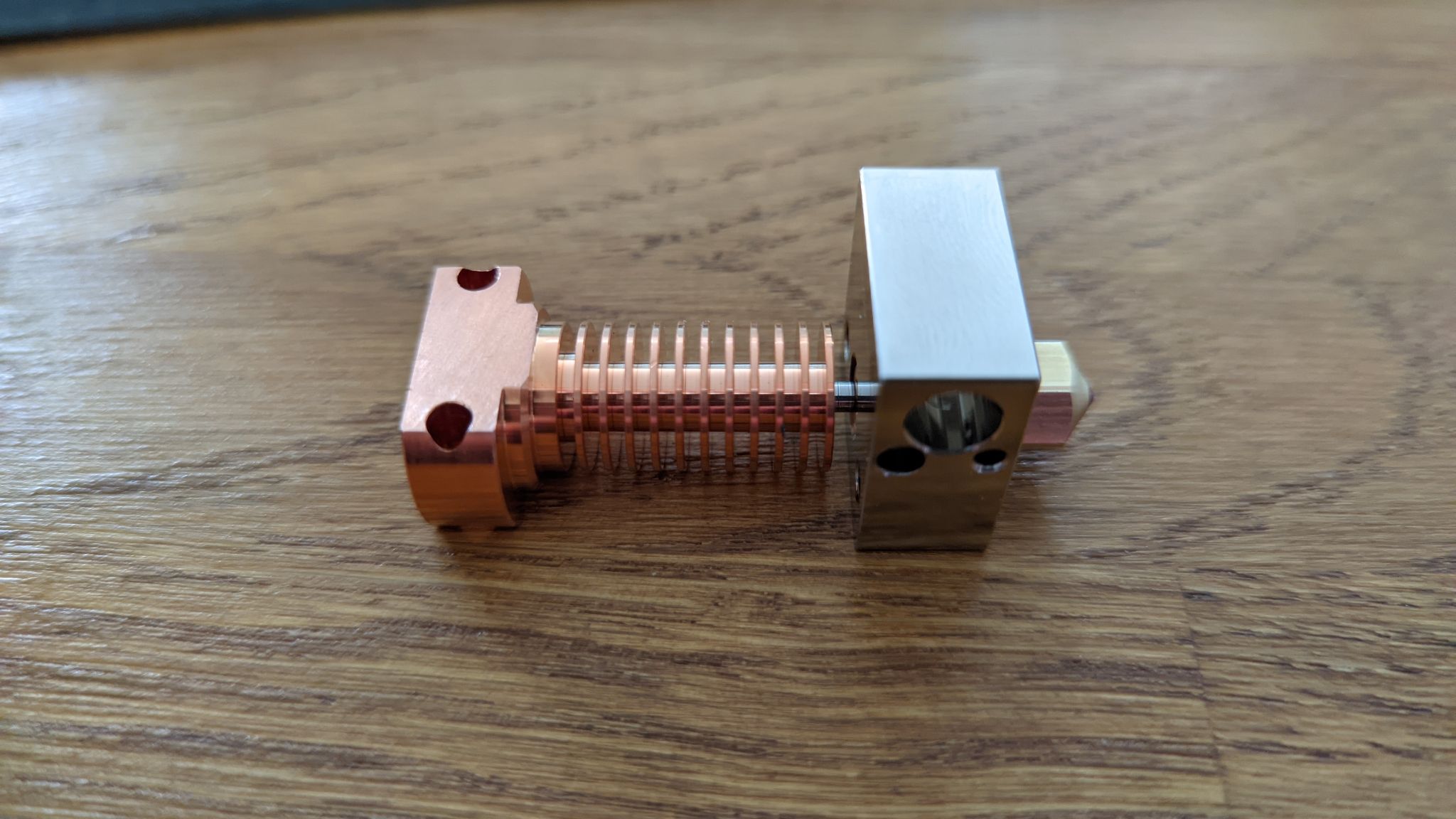

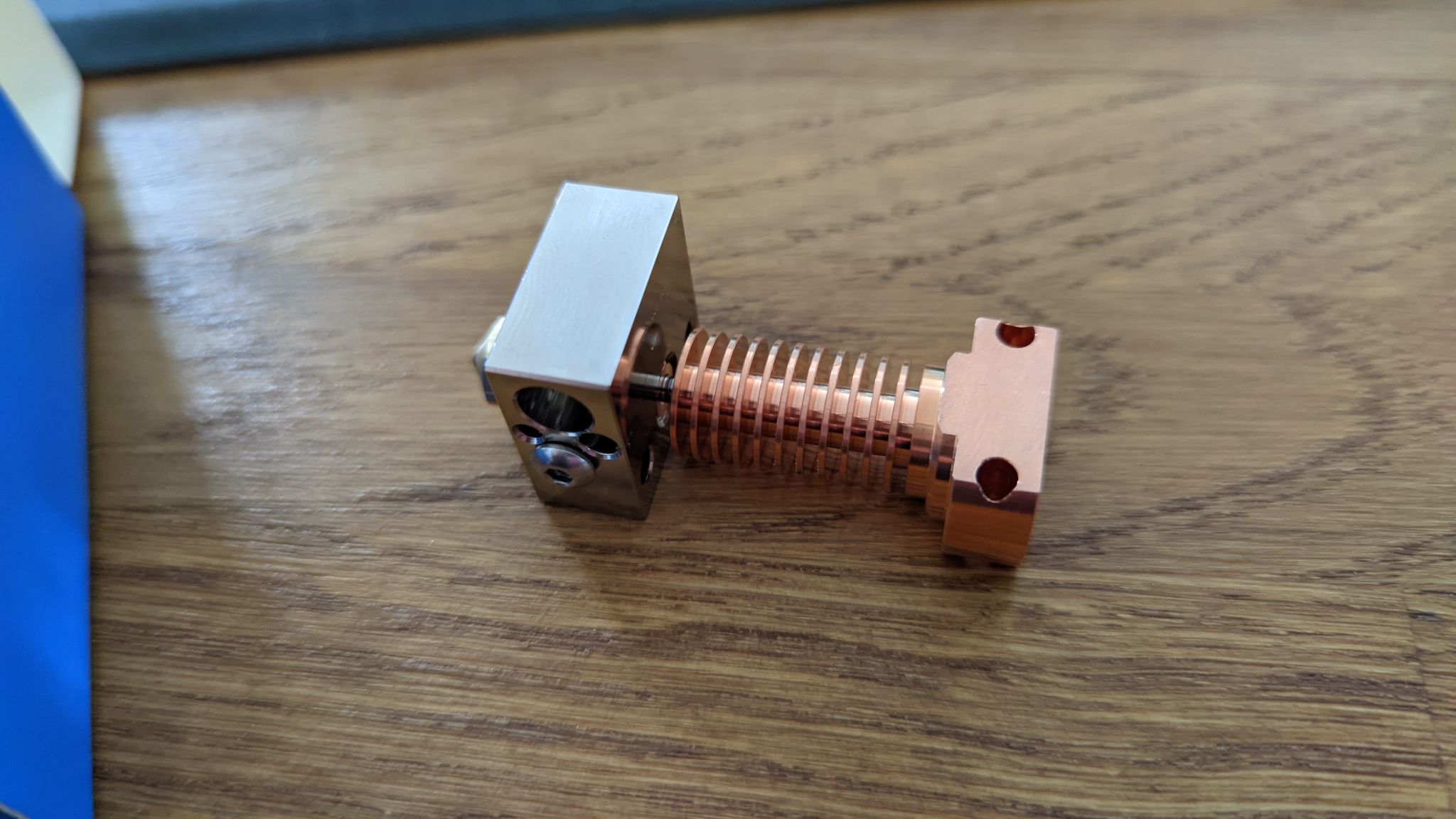

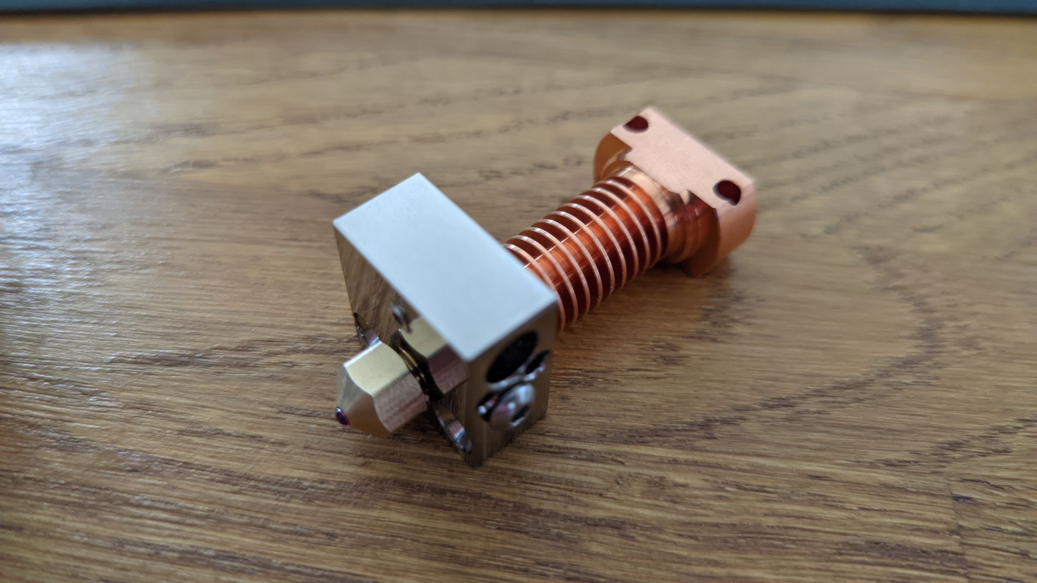

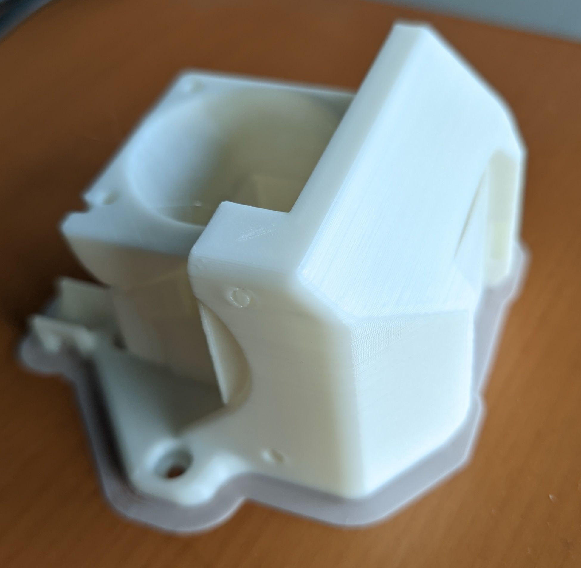

J'ai une nouvelle interrogation.
Sunlu S8 d'origine, donc buse laiton 0.4mm, corps de chauffe alu MK8, tube acier avec tube PTFE, radiateur alu avec son ventilo à 100%, Bowden, extrudeur avec deux rondelles en plus sous le ressort.
Vitesse d'impression : 60mm/s
PLA à 210°, bed 60°.
Vitesse retrait : 35mm/s
Distance retrait : 6mm (si moins, il y a filage)
La base du tube PTFE dans le guide en acier avant la buse, fini par ramollir au point de tellement freiner le passage du fil PLA, qu'il se met à "glisser" au niveau de l'extruder et n'est plus entrainé.
J'en suis à ma 3ème impression (~60h de travail) et j'ai déjà due changer 3 fois le tube PTFE.
Cela m'oriente vers un retrait trop important, ce qui causerait une remontée de chaleur trop importante sur le tube PTFE que le radiateur n'évacue pas assez rapidement, il fond.
Ai-je raté qque chose ?
Cela doit bien être possible d'imprimer sans filage sur cette machine ???
Si m'a réflexion est bonne, je pense changer la tête d'impression.
https://fr.aliexpress.com/item/4000804638258.html?spm=a2g0s.9042311.0.0.20546c37bIO0Qq
Qu'en penses-tu ?
Merci !
Salutation !
Oui changer de tête pourquoi pas ... de plus cela ne semble pas trop chère ... (justement cela semble vraiment pas très chère ... donc niveau qualité ? Je n'ai pas encore changé de tête sur mes machine car il faut faire des adaptation mais si je dois acheter une nouvelle tête je regarde vers les prix des e3dv6 https://www.google.com/search?q=e3dv6+original ... normalement c du top ...)
Il reste aussi d'autre possibilité :
Imprimer a une température plus basse ... chez moi 190°C pour le PLA passe bien et cela permet d'avoir une extrusion moins fluide donc moins de stringing et surtout moins de chauffe du tube PTFE du Heatbreak. A voir si chez toi cela passe ou non.

Hello,
Bien, c'est commandé, je pourrais te dire après essai.
J'ai donc pris ce hotend tout en cuivre, une buse "ruby" (pour rigoler), un Bowden Capricorn (un vrais) et un extruder dual gear.
Une fois en place, je ferais des tests de retraction sous différentes températures et différentes vitesses.
Bonne journée.
Voici ce que je vais faire pour la partie ventilation.
Je me demande si un flux laminaire (comme d'origine) ne serait pas plus performant qu'une arrivée d'air tout autour.
Mais ce montage me plait bien !
Tu en penses quoi ?
(C'est un PDF 3D, il faut donc accepter sa lecture dans Acrobat Reader)
Afin de limiter le poids de la tête (j'aimerai imprimer le plus vite possible en restant propre), je suis resté sur du "petit" ventilo.
Des "4010" centrifuge, car ils permettent une pression d'air bien supérieur au ventilo axiaux, si le flux est bien orienté le débit sera bien suffisant, en tout cas, bien supérieur au montage d'origine.
J'ai choisi de monter celui du corps de chauffe en mode "aspiration", parce que ça se montait très bien comme ça, et que en dépression, l'air se refroid, alors qu'il s'échauffe en pression. Ouais, vu les pression/dépression en jeu, je me tripote un peu là...
Par contre, le flux d'air et bien mieux placé que d'origine.

Une photo de mon impression en cours, 42h, avec du filage car j'ai due réduire le retrait à 3mm...
Bon week-end.
