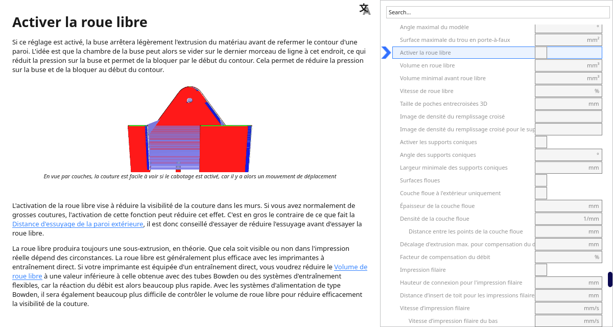

natsamfa31290 Posté(e) Avril 27, 2021 Auteur Posté(e) Avril 27, 2021 il y a 56 minutes, Bestor a dit : Ou alors jouer sur le flow et la roue libre. Je suppose que le flow est le débit mais la roue libre, je ne vois pas ?
PPAC Posté(e) Avril 27, 2021 Posté(e) Avril 27, 2021 Salutation ! Si tu utilise cura : le plugin/extension "Settings Guide" (les textes sont traduit en fr. malgré le nom du plugin en anglais) depuis le "marché en ligne" sous cura ! (il te faudra créer un compte Ultimaker ...) 1
Bestor Posté(e) Avril 27, 2021 Posté(e) Avril 27, 2021 oui, le débit (propre à chaque filament). La roue libre (freewheel), c'est une option du Cura dans les paramètres avancés. ça permet de soulager la pression dans la buse sur les derniers mm avant un changement de ligne. C'est à tester, ça peut fonctionner très bien avec certaines impressions et pas avec d'autres. à noter que je crois que ce n'est pas compatible avec le linear advance.... 1 1
natsamfa31290 Posté(e) Avril 27, 2021 Auteur Posté(e) Avril 27, 2021 Cool, je n'étais pas encore allé dans les paramètres expérimentaux, il y a énormément de paramètres supplémentaires. Va falloir regarder cela de plus près. Merci à vous 1
