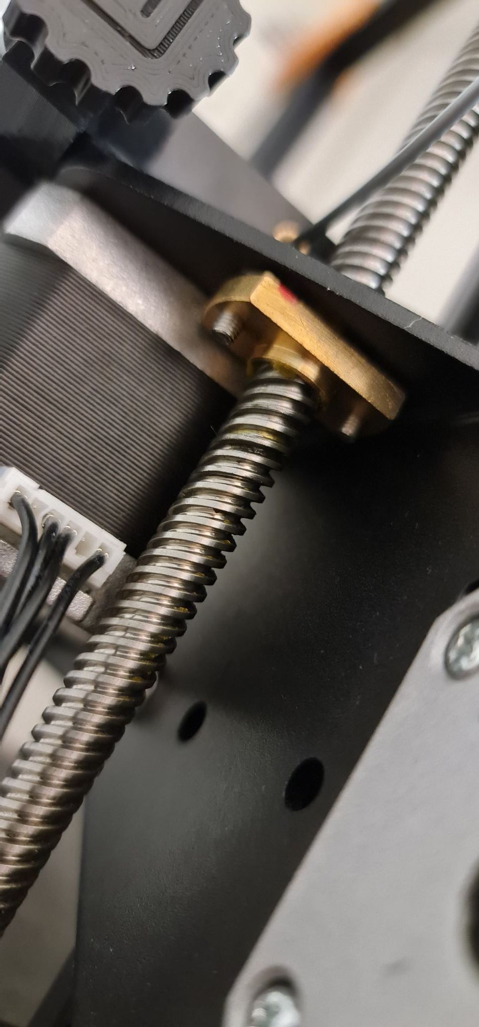

3d_lone Posté(e) Avril 29, 2021 Partager Posté(e) Avril 29, 2021 Bonjour, étant étudiant dans la 3d j'ai décidé de me prendre l'ender 3 (pas Pro ou V2), mais j'ai fait une boulette dans le montage, je n'ai pas les noms des pièces, mais j'ai des photos pour illustrer. J'ai donc malheureusement enlever l'embout en cuivre en pensant qu'il fallait faire ça, mais impossible de le remettre, et je ne me rappelle plus comment c'était fait.. Donc en plus d'être un débutant en imprimante 3D, je suis loin d'etre bon en bricolage J'ai donc 2 vis et 4 "cercles", mais impossible de faire tenir le tout. Je pense qu'un cercle va en dessous de la tete de vis, vu que la vis tient grâce à ça, mais le deuxieme cercle ne rentre nul part, meme si je pense qu'il devrait rentrer dans les trous de la piece en metal noir comme j'ai tenté de faire comprendre sur les photos, mais meme ces trous là sont trop petits pour les cercles.. Je suis donc bloqué J'ai pensé à faire chauffer les cercles pour les rendre moins rigides, pour tenter de les faire rentrer, mais je préfère demander à des connaisseurs que j'espere trouver ici avant de faire une nouvelle connerie Merci à vous d'avance Lien vers le commentaire Partager sur d’autres sites More sharing options...

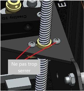

Titi78 Posté(e) Avril 29, 2021 Partager Posté(e) Avril 29, 2021 voir la photo page 13 du pdf de montage de superpat ps les cercles sont des rondelles di ne doivent pas rentrer dans les tous et de mettent sous les tete de vis Lien vers le commentaire Partager sur d’autres sites More sharing options...

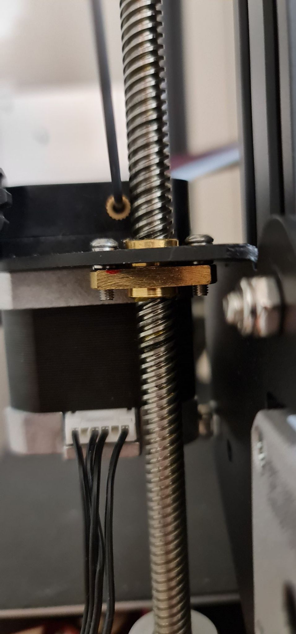

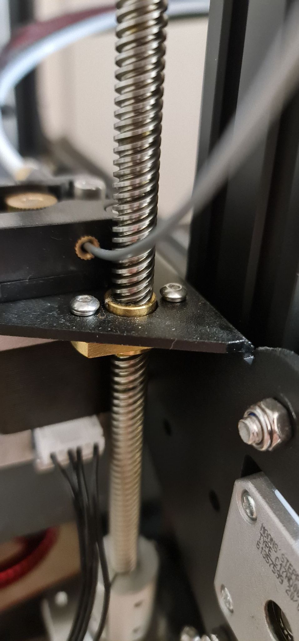

jerem59120 Posté(e) Avril 29, 2021 Partager Posté(e) Avril 29, 2021 Hello, Tu as donc une pièce en laiton non pas en cuivre ainsi que deux vis et 4 rondelles. Tu dois mettre dans l'ordre une rondelle sur chaque vis puis mettre les vis dans les deux trous que tu as entouré en rouge tu remets ensuite deux rondelles et tu viens ensuite visser la pièce en laiton voici les photos de la mienne ça sera peut-être plus clair comme ça Lien vers le commentaire Partager sur d’autres sites More sharing options...
fran6p Posté(e) Avril 29, 2021 Partager Posté(e) Avril 29, 2021 Bonjour, @Titi78 a dégainé plus vite Sous la tête de la vis, mettre une rondelle. Mettre la noix laiton avec le haut dans le trou du support. Certains modèles utilisent entre la noix laiton et le support métallique une rondelle (d'où tes 4 rondelles, deux par vis, une au-dessus, l'autre au-dessous de la patte métallique) Lien vers le commentaire Partager sur d’autres sites More sharing options...
3d_lone Posté(e) Avril 29, 2021 Auteur Partager Posté(e) Avril 29, 2021 il y a 10 minutes, Titi78 a dit : voir la photo page 13 du pdf de montage de superpat ps les cercles sont des rondelles di ne doivent pas rentrer dans les tous et de mettent sous les tete de vis Pafait merci, c'était devant mes yeux mais je me suis trop pris la tete, du coup c'est bon, merci ! Lien vers le commentaire Partager sur d’autres sites More sharing options...
