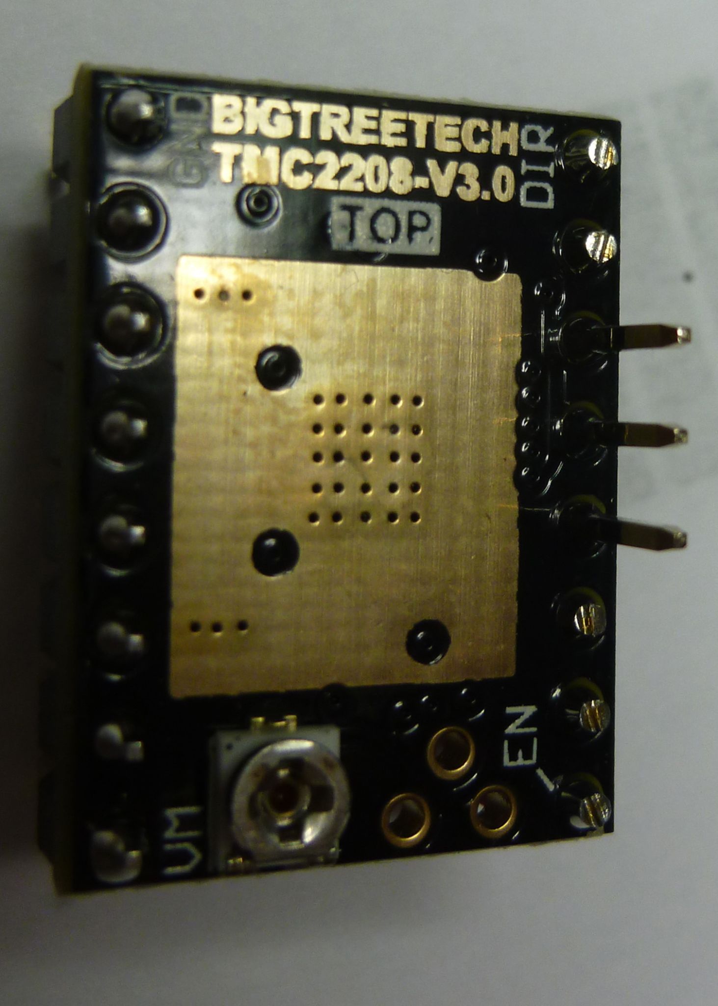

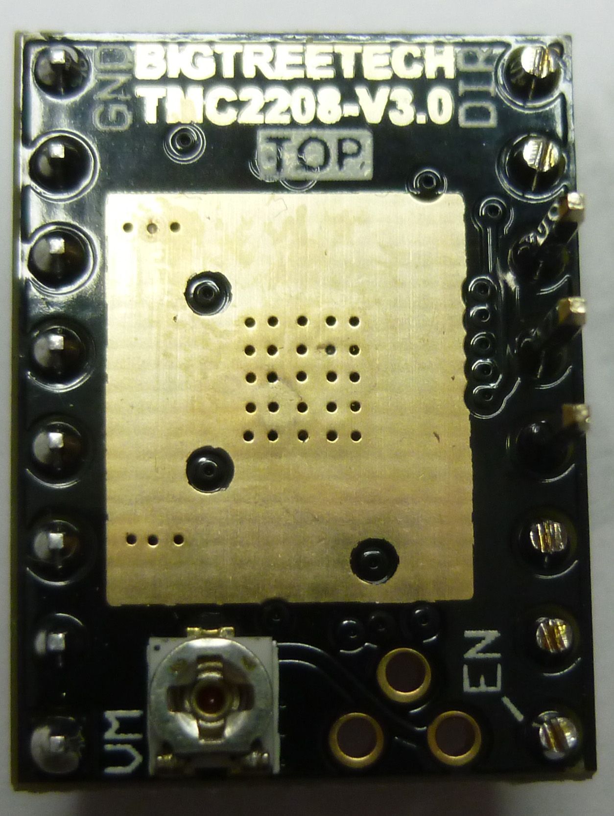

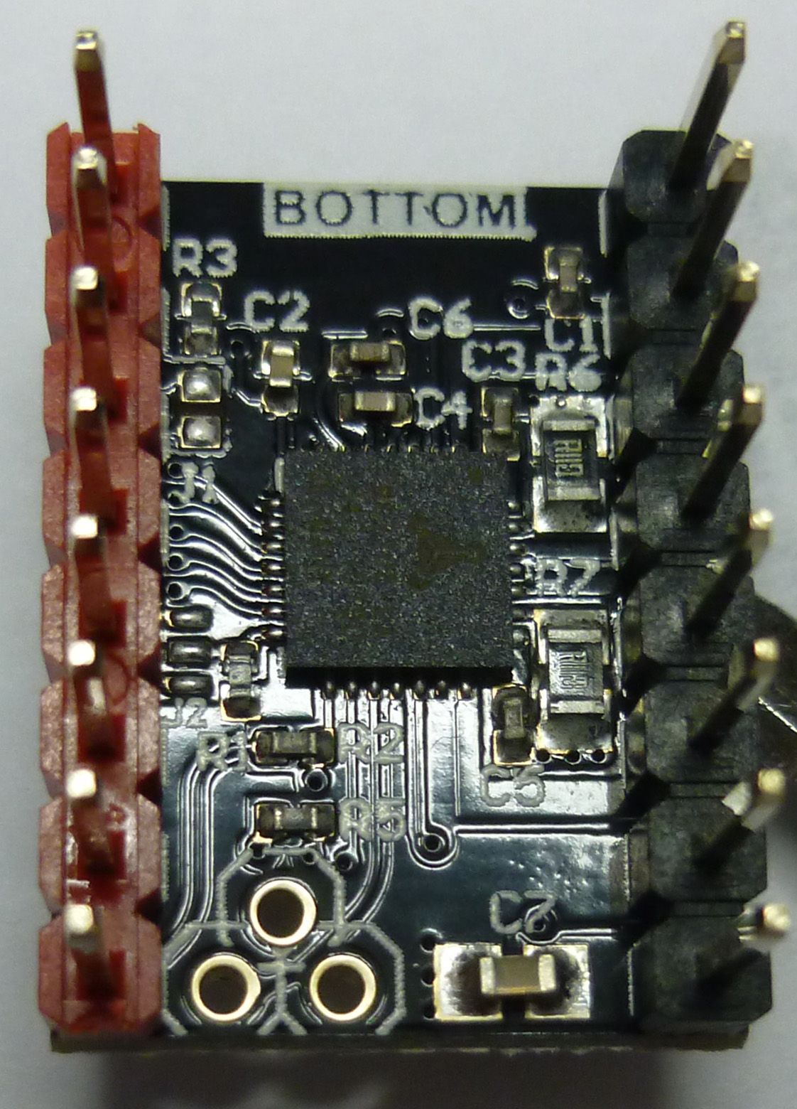

taratata Posté(e) Mai 1, 2021 Partager Posté(e) Mai 1, 2021 j'aimerai vérifier si mon contrôleur TMC-2208 V3.0 est configuré physiquement en mode STEP/DIR ou UART. En lisant cet article paragraphe [2 - Mode UART], il faut effectuer un pontage en J2. Sur mon model, aucun pontage n'est fait. voici les quelques photos que j'ai prises. En quel mode est-il? Lien vers le commentaire Partager sur d’autres sites More sharing options...
Poisson21 Posté(e) Mai 1, 2021 Partager Posté(e) Mai 1, 2021 D'après la photo et la doc que tu mets en lien il est configuré en STEP/DIR. Si tu veux le mettre en UART il faudra que tu mettes un coup de fer à souder pour ponter 2 des points au dessus de J2. Lien vers le commentaire Partager sur d’autres sites More sharing options...
taratata Posté(e) Mai 1, 2021 Auteur Partager Posté(e) Mai 1, 2021 (modifié) d'après cette article, il semble que non (voir paragraphe --> Some modern modules have a three-pad jumper pre-configured for UART, along with three pins sticking up from the top. Modifié (le) Mai 1, 2021 par taratata Lien vers le commentaire Partager sur d’autres sites More sharing options...
Poisson21 Posté(e) Mai 1, 2021 Partager Posté(e) Mai 1, 2021 En fait ça dépend des versions de drivers que tu possèdes, ton premiers liens parle spécifiquement des v3.0 de BTT donc c'est celui la qu'il faut prendre en compte et au vu de la photo tu es en STEP/DIR qui est la configuration par défaut. Lien vers le commentaire Partager sur d’autres sites More sharing options...
Tircown Posté(e) Mai 1, 2021 Partager Posté(e) Mai 1, 2021 +1 avec @Poisson21. Il manque le point du soudure pour que ce soit en UART. Lien vers le commentaire Partager sur d’autres sites More sharing options...

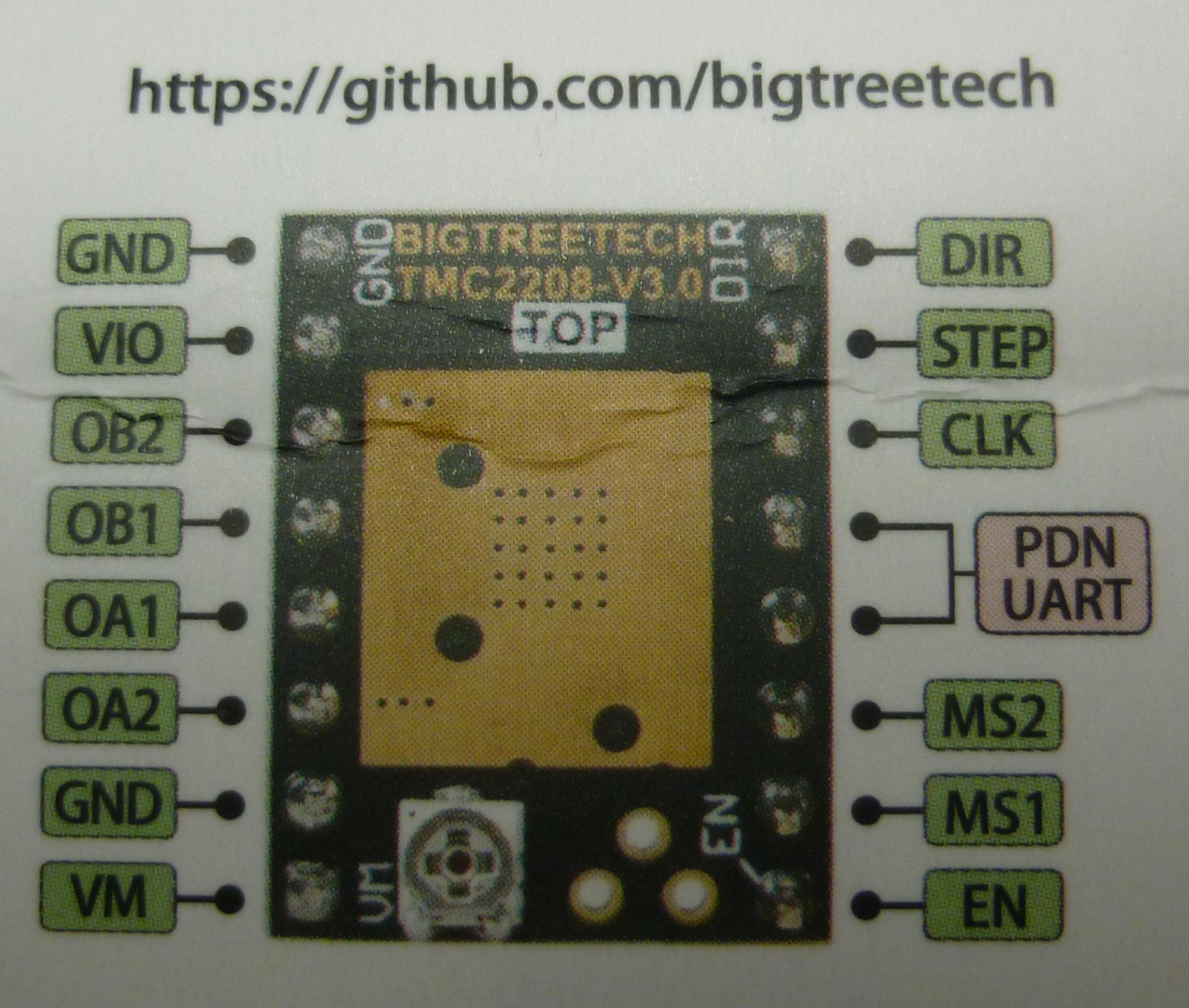

taratata Posté(e) Mai 2, 2021 Auteur Partager Posté(e) Mai 2, 2021 (modifié) Justement, le point de soudure J2 est confus. S'il n'y a pas de point de soudure, alors il est en mode STEP/DIR. (cela j'ai bien capté) Par contre, selon cette documentation et cette vidéo (1.35 minutes), c'est pas clair. il y a deux façons de raccorder J2 il semble que raccorder le pins du haut avec celui du milieu est le mode STEP/DIR et raccorder le pins du bas avec celui du milieu est le mode UART merci pour ta lumière, j'aimerai bien comprendre svp Modifié (le) Mai 2, 2021 par taratata Lien vers le commentaire Partager sur d’autres sites More sharing options...
Poisson21 Posté(e) Mai 2, 2021 Partager Posté(e) Mai 2, 2021 Rien de compliquer, tu soudes les 2 pins du bas et basta, t'es en UART sur tes 2208. 1 Lien vers le commentaire Partager sur d’autres sites More sharing options...
Tircown Posté(e) Mai 2, 2021 Partager Posté(e) Mai 2, 2021 Il y a 6 heures, taratata a dit : il semble que raccorder le pins du haut avec celui du milieu est le mode STEP/DIR Pas du tout et c'est très clair dans la dernière image de doc: la position du point de soudure dépend de la carte mais les deux sont pour passer en UART. Quand rien n'est soudé c'est du standalone, step/dir. Lien vers le commentaire Partager sur d’autres sites More sharing options...

taratata Posté(e) Mai 5, 2021 Auteur Partager Posté(e) Mai 5, 2021 (modifié) merci Tircown, c'est bien ce qu'il me semblait. il y a bien un différence entre souder les ceux du haut_milieu et souder les ceux du bas_milieu Alors bas_milieu est pour la carte SKR1.3 et haut_milieu autres carte ... lien Modifié (le) Mai 5, 2021 par taratata Lien vers le commentaire Partager sur d’autres sites More sharing options...
