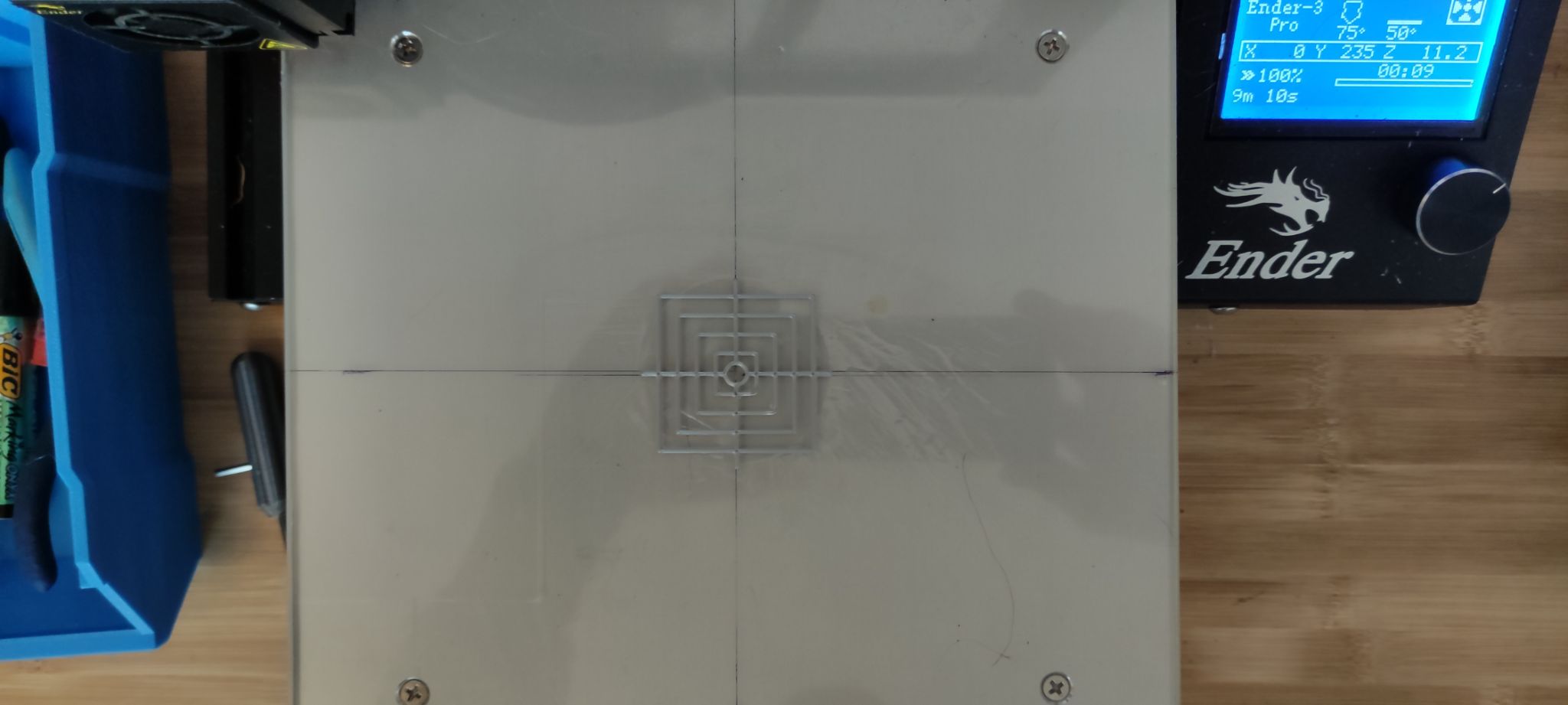

challenger4444 Posté(e) Mai 4, 2021 Auteur Posté(e) Mai 4, 2021 Magnifique @Angelbast !!! Bingo... J'ai décoché l'option tenir compte jupe ainsi que bordure dans "adhérence plateau" des options. ça marche impeccable !!! Par contre j'essai maintenant de recentrer la buse par rapport au plateau. Il y a un petit décalage en X et Y de 3mm. J'ai essayé par le pupitre de l'imprimante dans décalage BL touch... ça n'y fait rien. J'essai aussi sur Cura dans les paramètres de la tête d'impression (options de l'imprimante) en jouant sur Xmin et Ymin... mais ça ne change rien non plus. A savoir que je ne suis pas réseau et qu'à chaque fois, j'enregistre sur la carte SD pour réinjecter sur l'imprimante...
Invité Posté(e) Mai 4, 2021 Posté(e) Mai 4, 2021 Magnifique [mention=32266]Angelbast[/mention] !!! Bingo... J'ai décoché l'option tenir compte jupe ainsi que bordure dans "adhérence plateau" des options. ça marche impeccable !!! [emoji3] Par contre j'essai maintenant de recentrer la buse par rapport au plateau. Il y a un petit décalage en X et Y de 3mm. J'ai essayé par le pupitre de l'imprimante dans décalage BL touch... ça n'y fait rien. J'essai aussi sur Cura dans les paramètres de la tête d'impression (options de l'imprimante) en jouant sur Xmin et Ymin... mais ça ne change rien non plus. A savoir que je ne suis pas réseau et qu'à chaque fois, j'enregistre sur la carte SD pour réinjecter sur l'imprimante...Le décalage du bltouch te permet uniquement de déplacer le point de home par rapport au point du nozzle, si c’est ton point central du nozzle qui est pas bon le décalage du bltouch ne changera rien.Pour moi le soucis vient plutôt de la config marlin : la valeur X_MIN_POS et Y_MIN_POS mais si je ne dis pas de bêtise ces valeurs ne peuvent être modifiées qu’à la compilation de marlin.Le plus simple pour le Y serait peut être de décaler légèrement ton endstop et pour l’axe X je n’ai pas trop d’idée la comme ça désolé. Peut être que quelqu’un aura une meilleure idée ou plus de connaissance dans la conf marlin.

Invité Posté(e) Mai 6, 2021 Posté(e) Mai 6, 2021 Le home est set en 0,0Du coup tu peux tenter un M206 X3.0 Y3.0 Z0.0Ça devrait te décaler la zone d’impression de 3mm sur X et Y si je dis pas de betise
challenger4444 Posté(e) Mai 9, 2021 Auteur Posté(e) Mai 9, 2021 Bonjour @Angelbast; Hé bien impeccable : Centrage effectué au 10ème près. Pour le décalage en X vers la gauche il faut augmenter la valeur. Pour le décalage en Y vers le bas il faut augmenter la valeur. Merci !
