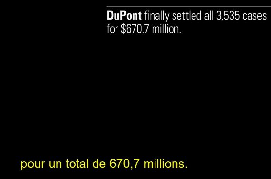

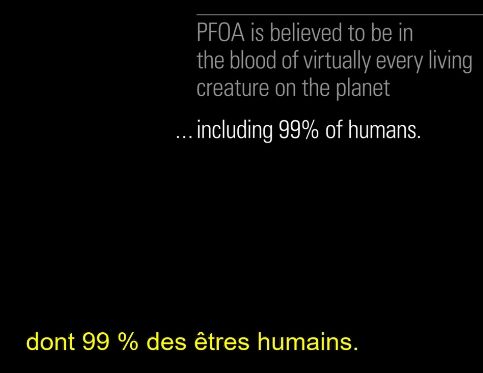

medmed Posté(e) Mai 7, 2021 Posté(e) Mai 7, 2021 (modifié) A ton niveau bien évidement que le risque est pratiquement nul. En plus, le risque et plutôt industriel, et ne vient pas vraiment du teflon en lui-même, mais plutôt de la colle qui sert à faire adhérer le teflon, le PFOA. J'ignore si depuis, ils ont trouvé un autre produit moins nocif pour faire adhérer le teflon. Parce qu'avant il était impossible de faire adhérer le teflon sur un support sans PFOA. De toute façon le mal est fait. Dupont de Nemours et d'autres ont déversé une telle quantité de ce produit dans la nature qu'on en trouve partout sur la planète. Il faut voir le film (Dark Waters) pour comprendre pourquoi ce produit (le PFOA) est une saloperie. Je reconnais que mon propos est un peu HS (quoi que ?) par rapport au cadre de ton utilisation du PC-PTFE. Mais c'est toujours mieux de le savoir... Modifié (le) Mai 7, 2021 par medmed

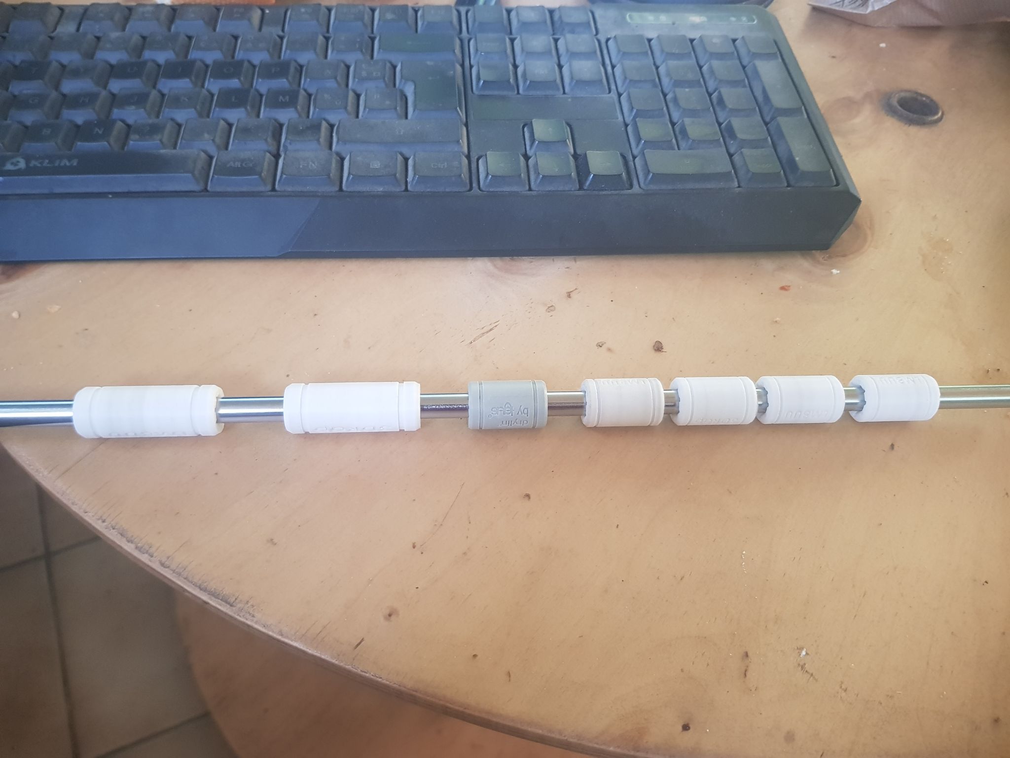

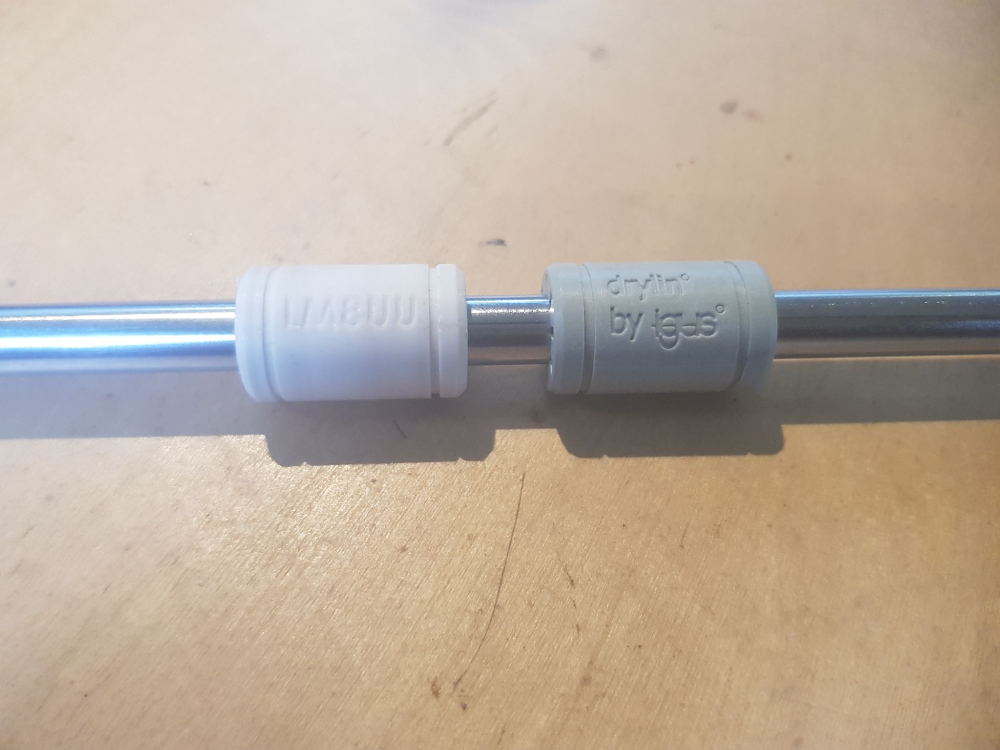

akoirium Posté(e) Mai 15, 2021 Auteur Posté(e) Mai 15, 2021 Bon... premier test raté... mais prometteur... J ai dus m y reprendre a plusieurs fois... car j ai toujours mon pb d accroche au plateau pei... J attends d ici peu mes feuilles de pei de remplacement... Mais pour un premier essais je trouve que ça s'imprime bien... Et donc avec mon demi roullement en pc-ptfe et mon roullement en petg sur une des barres de mon A6... j ai la bonne surprise de constater que le pc-ptfe glisse bien mieux que le petg... mais aussi sans aucun jeu ! Par contre ... je ne pas encore comparer avec un vrai igus... d une part parceque qu'ils sont encore monté sur l imprimante... mais aussi car ils on quand même quelques milliers d heures de fonctionnement...et pas mal de jeu... Bref c est prometteur... Je poursuivrais mes tests dés que je reçois mes feuilles de pei Sur la photo... a gauche le petg... et a droite le pc-ptfe

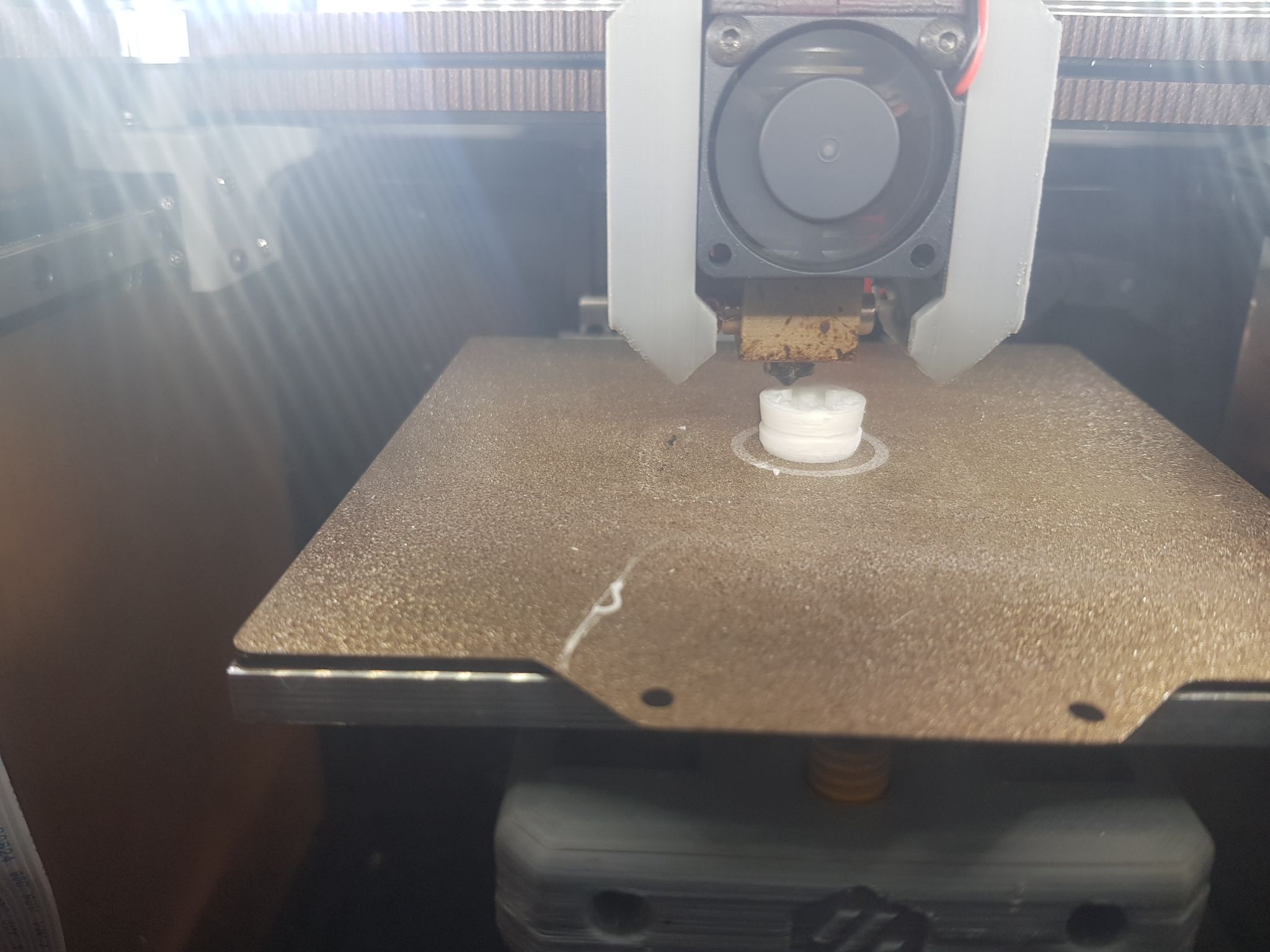

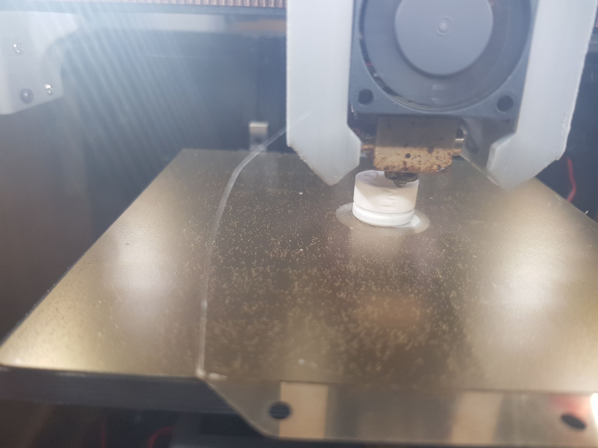

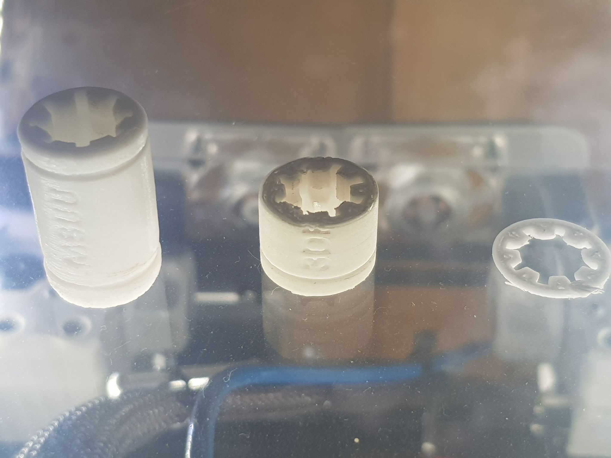

akoirium Posté(e) Mai 25, 2021 Auteur Posté(e) Mai 25, 2021 (modifié) Salut... Bon c est bien partis... J arrive enfin a imprimer ce PC-PTFE... Mais c est pas évident, même avec un bon plateau pei... Donc pour les paramètres d impression... C est simple... températures au taquet !... C est à dire buse a 270° , plateau a 120°, ventilation éteinte !... Vitetesse d impression a 40mm/s et hauteur de couche a 0.1mm Et surtout... une première couche bien écrasée sur un pei bien propre et dégraissé !... J attends donc la fin de l impression pour comparer ce roullement igus avec celui en PLA et un de mes officiels ( qui je le rappelle, ont déjà bien vécu... donc pas forcément pertinent)... Edit... : bon et bien c'est pas mal tout ça ca glisse aussi bien qu'un igus et bien mieux que le petg bon mon igus sur la photo a pris pas mal de jeu... donc normal que ça glisse bien... le pc-ptfe lui par contre... aucuns jeu et pas de points dure non plus reste a voir a l'utilisation comment ca tiens dans le temps... mais pour cela il faudra plus de recul et quelques centaines d'heures d'impression ... Modifié (le) Mai 25, 2021 par akoirium 3
akoirium Posté(e) Mai 28, 2021 Auteur Posté(e) Mai 28, 2021 (modifié) Salut... Ça y est je commence a maîtriser ce PC-PTFE j'ai fini d'imprimer tout mes roulements pour mon Anet A6 ... Je rappel les paramètres d'impression... Buse : 0.3mm hauteur de couches : 0.1mm couche initiale : 0.1mm Température extrusion : 270° température plateau : 120° température caisson 50° Ventilation : éteinte Vitesse : 40mm/s remplissage 100% Plateau PEI de qualité indispensable. Un autre constat que je peut faire en manipulant a la main les roulements PC-PTFE ... non seulement ça glisse aussi bien qu'un igus ... mais en plus ils semblent faire moins de bruit Reste plus qu'a monter tout ça sur mon A6 et voir ce que ça donne Edit... : j'ai aussi reçus un autre petit mail de chez Nanovia... Et ils m'envoie d'autres échantillons de leurs produits a tester ... je vous ferais donc un petit retour de tout ça dans un autre topic Modifié (le) Mai 28, 2021 par akoirium 3
