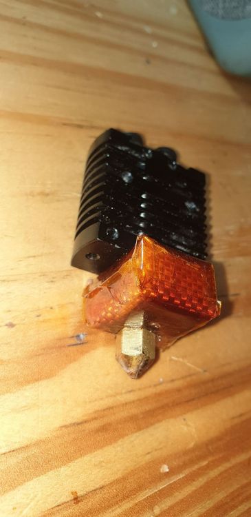

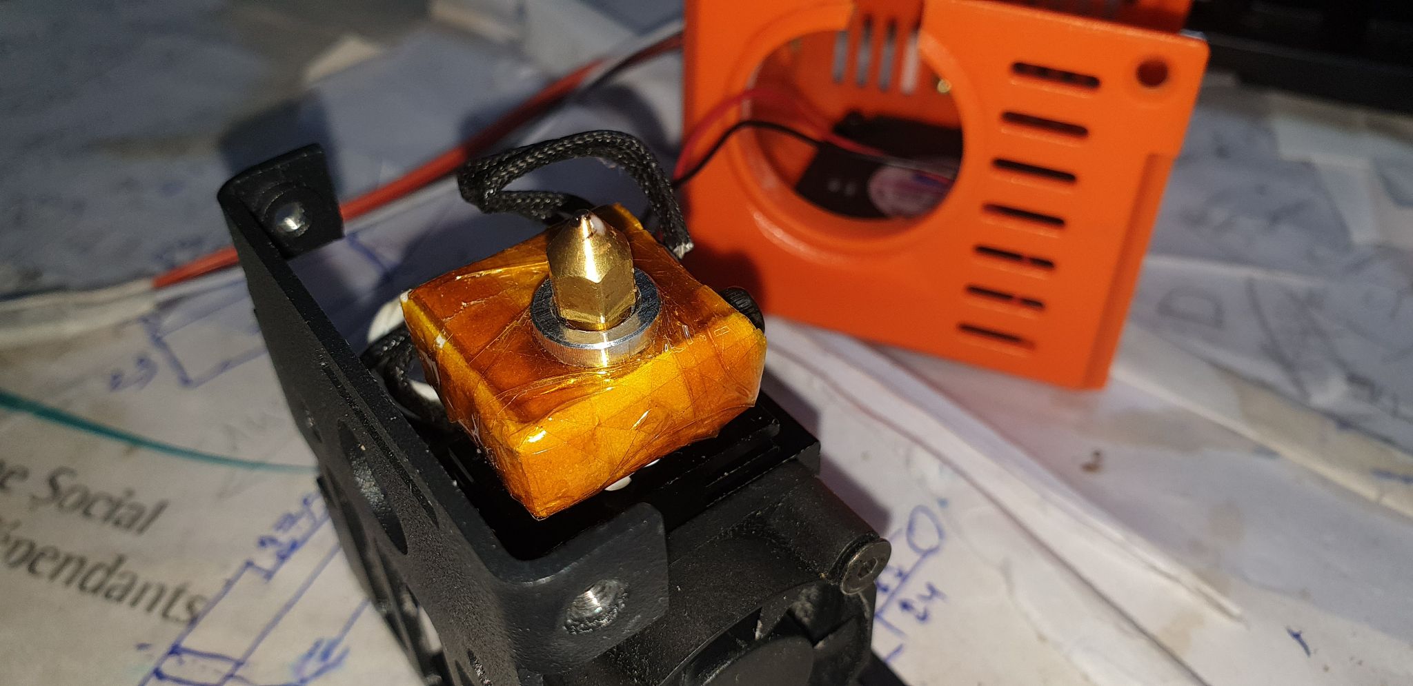

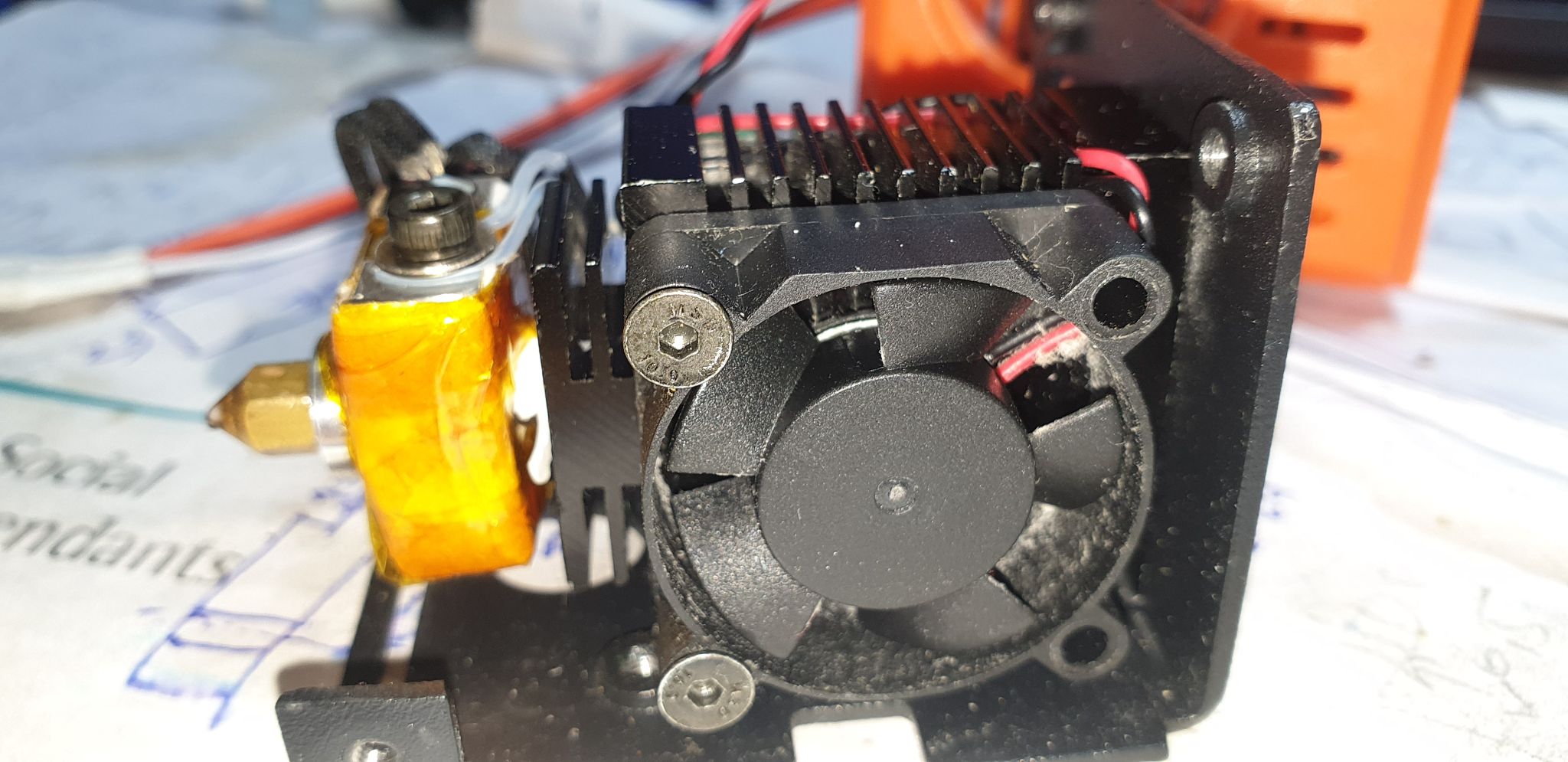

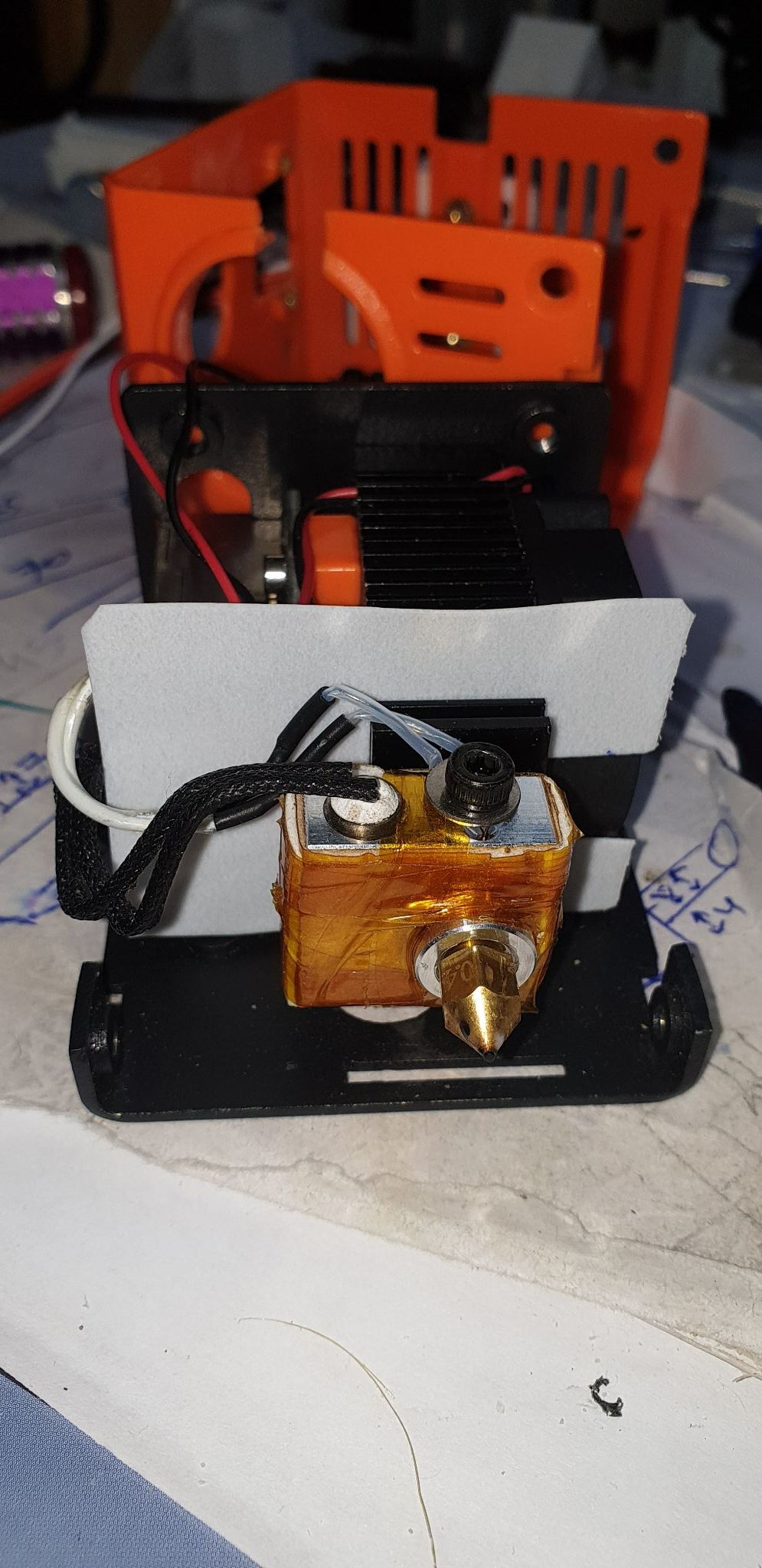

Jonathan06 Posté(e) Mai 6, 2021 Posté(e) Mai 6, 2021 (modifié) il y a 43 minutes, chacha007 a dit : En effet, il y a plein de modèles... il faut choisir quoi pour la D12 ? C'est justement la bonne question: quel modèle?! Je n'en sais rien, si quelqu'un le sait, ca m'interesse! En attendant, voici ma solution pour la tête V1: Et renforcement sur toutes les faces sauf un coté celui où rentre la cartouche. donc 5 cotés sur 6 isolé, ca donne ca: Pour ceux que ca intéresse, j'avais acheté ca: https://fr.aliexpress.com/item/32825598314.html?spm=a2g0s.9042311.0.0.27426c37Qqb1En Modifié (le) Mai 6, 2021 par Jonathan06 1

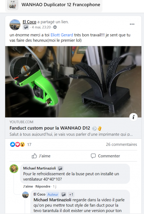

Jonathan06 Posté(e) Mai 6, 2021 Posté(e) Mai 6, 2021 (modifié) il y a une heure, landaisd a dit : le groupe wanhao duplicator D12 francophone Ah bon et ca parle de chaussette pour le bloc de chauffe?! C'est cool, s'il ya plusieurs personnes qui tests on pourras y arriver Ah oui, je viens de voir que c'est les gars de chez Wanhao France qui administrent le groupe... [EDIT] @landaisd je suis remonté de 15 jours dans les posts et je n'ai rien trouvé au sujet des chaussettes! Tu peux me filer le lien direct vers le bon post? Modifié (le) Mai 6, 2021 par Jonathan06
landaisd Posté(e) Mai 6, 2021 Posté(e) Mai 6, 2021 il y a une heure, Jonathan06 a dit : Ah bon et ca parle de chaussette pour le bloc de chauffe?! C'est cool, s'il ya plusieurs personnes qui tests on pourras y arriver Ah oui, je viens de voir que c'est les gars de chez Wanhao France qui administrent le groupe... [EDIT] @landaisd je suis remonté de 15 jours dans les posts et je n'ai rien trouvé au sujet des chaussettes! Tu peux me filer le lien direct vers le bon post? ça va t'étonner , mais je n'arrive pas à faire un lien sur une publication FB. voici la capture ci-dessous, tu devrais la retrouver
