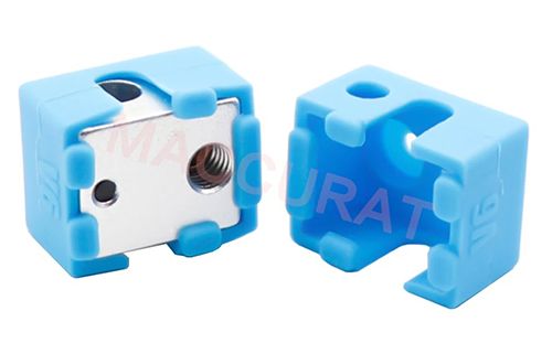

Dans le but de pouvoir choisir une chaussette silicone compatible
tui-de-protection-en-Silicone-pour-bloc-chauffant-E3D-V6-1-pi-ce-housse-de.jpg_Q90.jpg.563926455747ffb775ee1ad28d35bc3e.jpg
Si parmi les lecteurs de ce post, l'un de vous a un bloc de chauffe V2 sous les yeux et le temps de prendre les mesures, ce serait sympa de les partagé ici.

Oui moi j'en ai un sous la main et voici les cotes:
20x20x8 mm
MAis il faudrait aussi que les trous soient au bon endroit!

Le 06/05/2021 at 19:20, landaisd a dit :
ED3 V6, ça colle pas aux cotes...
 23 x 16 x 11.5
http://3dgadgets.my/extruder-hotend/543-high-temperature-e3d-v6-compatible-heat-block.html
Edit :
20 x 20 x 10, ça pourrait le faire ?
@Jonathan06, tu pourra y jeter un œil quand tu sera dispo stp :
https://www.ebay.fr/itm/174730236498?hash=item28aebbd252:g:asYAAOSwKhJgdPt9
Sur ce modèle la buse et en partie apparente mais ya peu être moyen de lui faire un mini capuchon en ptfe maintenu par de la gaine thermo-rétractable

Il y a 3 heures, chacha007 a dit :
 23 x 16 x 11.5
Edit :
Ca y ressemble, ca pourrait peut etre y aller. On ne perd rien à essayer vu le prix!

tu nous tiendras au courant, dommage que le trou de la buse soit si large. je vais continuer à chercher une chaussette 20 x 20 x 8 ou 20 x 20 x 10 avec un petit trou pour la buse

Sinon en attendant la chaussette, on peut se servir de Kapton (qui tient jusqu'à plus de 350°) comme isolant pour la buse.
Pour ma part, l'isolant silicone de la tête d'impression s'était déchiré et je l'ai remplacé par une languette de Kapton composée de 2 couches (le côté collant de chaque couche face à face) et cela fonctionne parfaitement. A noter que je ne dépasse pas 250° en impression (PETG).
