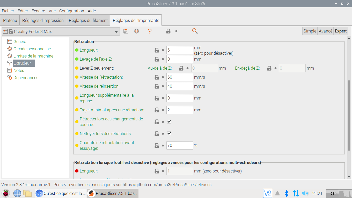

pc_dav Posté(e) Mai 5, 2021 Posté(e) Mai 5, 2021 Bonjour, Je viens d'acheter une créality ender 3 max. Après avoir eu un souci sur l'adhésion du plateau, nous nous confrontons a un autre problème. Sur une impression un peu longue, avec beaucoup de stop et de remise du fils dans la buse. Au bout d'un moment, le PLA se casse au niveau de l'extrudeur juste sous l'engrenage. Cela pose problème car l'impression de peut pas continuer car il n'y a plus de fil qui rentre dans l'imprimante et le détecteur de fin de filament ne détecte pas qu'il n'y a plus de filament. Auriez vous une solution ? Merci de votre aide

pc_dav Posté(e) Mai 5, 2021 Auteur Posté(e) Mai 5, 2021 Merci pour vos réponse. La bobine se déroule sans difficulté normalement après vérification, Le détecteur de fin de filament ne gène pas. Que veut tu dire @PPACpar l'angle de l'extrudeur trop brutal ? Quand on regarde le fils cassée on a l'impression que l'extrudeur est trop serrée et qu'il a coupé le fil. Quand je retire le fils du tube PTFE tout le reste du fils déjà passée est bien creusé. La bobine est toute neuve donc je ne suis pas sur qu'elle puise avoir été humidifier. Pour mon slicer j'utilise Prusa slicer avec le profil de base de l'ender 3 Max. Les paramètre de rétraction sont de 60mm/s comme montré dans la pièce jointe. Es ce que le serrage du bras de l'extrudeur peut changer quelque chose ? Merci de votre aide
PPAC Posté(e) Mai 5, 2021 Posté(e) Mai 5, 2021 (modifié) il y a 7 minutes, pc_dav a dit : Es ce que le serrage du bras de l'extrudeur peut changer quelque chose ? Surement ! a tester ! il y a 7 minutes, pc_dav a dit : Que veut tu dire @PPACpar l'angle de l'extrudeur trop brutal ? Oui j'ai très mal expliqué l'idée que le filament doit rentré au plus direct dans l'extrudeur ... sans avoir a être courbé de trop ... où du moins sans que cela ne force / ne frotte trop sur l'entré de l'extrudeur. Sinon 60 mm/s me semble beaucoup en vitesse de rétraction / rétractation... Modifié (le) Mai 5, 2021 par PPAC
pc_dav Posté(e) Mai 5, 2021 Auteur Posté(e) Mai 5, 2021 Le fil rentre dans l’extrudeur plutôt directement sans se tordre. Je vais teste si desserre le bras de l'extrudeur. Pensez vous que je devrai réduire la vitesse de rétraction et la vitesse de réinsertion pour éviter ce souci. Merci de votre aide
PPAC Posté(e) Mai 5, 2021 Posté(e) Mai 5, 2021 il y a 11 minutes, pc_dav a dit : Pensez vous que je devrai réduire la vitesse de rétraction et la vitesse de réinsertion pour éviter ce souci. Chez moi avec un bowden je suis avec une vitesse de rétraction a 25mm/s et cela fonctionne ... Mais je n'ai pas la même machine que toi alors il te faudra tester.
pc_dav Posté(e) Mai 5, 2021 Auteur Posté(e) Mai 5, 2021 Existe t-il des modèle 3d pour tester la rétraction et les paramètres pour voir si ils marchent ?

MOULINC Posté(e) Mai 9, 2021 Posté(e) Mai 9, 2021 (modifié) Bonjour, J'avais oublié de préciser : j'ai une Ender 3 Max. J'ai un vieux four sans ventilation, et en plus je n'arrive pas à fixer une température < 40°C. Du coup je n'ai pas pu faire sécher le filament PLA. Finalement j'ai réussi à imprimer (ne plus avoir de casse du filament dans l'extrudeur) en supprimant l'essentiel des rétractations en choisissant un remplissage à 100% (si pas de vide -> pas besoin de rétracter). Et dans le champ Mode de détours, j'ai renseigné "Tout", ce qui évite aussi les rétractations. Et je n'ai pas coché "Rétracter au changement de couche". Par la même occasion, j'ai réduit la distance de rétractation de 8 à 5mm, car 8mm me paraissait une valeur élevée par rapport à ce que j'avais pu lire pour d'autres modèles d'Ender 3 sur d'autres forums. Pour l'adhésion j'ai ajouté un support Radeau par défaut (sachant que je nettoie le plateau à l'éthanol 99.9% avant chaque impression). Voici la 1ère figurine que j'ai imprimé : https://cults3d.com/en/3d-model/game/witch-kickstarter-model Le résultat est très bien, avec quelques bavures (principalement sur le bord du socle), et quelques micro-fils le haut du bâton et la silhouette. Donc je ne suis pas encore au top : je dois encore avoir des réglages à faire... mais rien d'urgent pour mon usage amateur actuel. Mon jeune fils a passé commande pour un Beholder : https://cults3d.com/fr/modèle-3d/jeu/motley-beholder J'essaierai ça demain. Je pense que je vais pouvoir passer à l'étape 2 : acheter du filament (car j'utilise les 200g qui était fournis avec la Ender-3 Max), et peut-être aussi du pschitt adhésif comme préconisé par Heliox. Si vous avez des idées/indications pour un dessiccateur/étuve/ventilo pour bobine de filament de 1kg (pour le sécher), je veux bien quelques conseils d'achat. Merci, Christophe Modifié (le) Mai 9, 2021 par MOULINC
