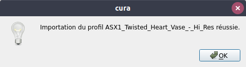

Serait il possible de récupérer mes réglages à l'aide du Gcode utilisé pour ce vase ? J'ai gardé le gcode utilisé. J'ai essayé de l'ouvrir avec cura mais ça bug. J'ai essayé l'éditeur de texte mais je ne comprends pas tout. Quelqu'un pourrait il m'aider ?

En principe sous cura, tu peux importer un profil depuis un fichier .gcode générer par cura, car a la fin du fichier il y a un bloc d'information du profil utilisé :
Préférences, Configurer Cura, Profils, Importer, là sélectionner le fichier .gcode et normalement

Simple seulement si tu connais le truc de "importer" depuis les profils ... et que tu a bien un gcode générer par cura sinon ... dans l'os ... car je n'ai pas encore trouver le truc pour bien analyser des suite de commande gcode ...

Le plus simple mais qui nécessite de savoir un peu lire ce qui y est écrit, c'est de prendre la fin de ton fichier Gcode. Touts les paramètres différents du profil standard sont indiqués :
