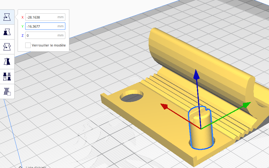

brice82fr Posté(e) Mai 5, 2021 Partager Posté(e) Mai 5, 2021 bonjour je m'explique ( je voudrais imprimer un casque star wars exemple .) il est découper en plusieurs pièces différente , mes pour éviter les nombreux raccord de pièces je voudrais savoir le technique a utiliser pour coller 2 pièces ensemble ) ce qui m' éviterai un grand nombre de pièces. je ne c'est pas si je suis bien claire dans ma question ( exemple le visage et en 2 morceau mes je voudrais les coller touche touche pour l'imprimer en 1 pièces ( j'utilise que cura ) je commence juste dans l'impression MERCI Lien vers le commentaire Partager sur d’autres sites More sharing options...
Krl Posté(e) Mai 5, 2021 Partager Posté(e) Mai 5, 2021 (modifié) Salut, oui c'est possible, tu utilises quel sliceur? Pardon j'avais pas vu Cura ^^ Donc tu importes les deux morceaux dans cura et tu les déplaces manuellement pour qu'ils soient collé lors de l'impression. Vérifie bien que tes pièces soit en contact avec le plateau ^^, ou utilise l'option "Support". Bonne chance TUTO: 1. clic glisse les deux fichiers .STL 2. double clic sur l'élément à déplacer 3. clic sur un des 3 axes et déplace l'objet OU rentre la valeur à gauche X, Y ou Z 4. Découpe et vérifie que les couches soient bien jointes ou il faut. Modifié (le) Mai 5, 2021 par Krl 1 Lien vers le commentaire Partager sur d’autres sites More sharing options...
